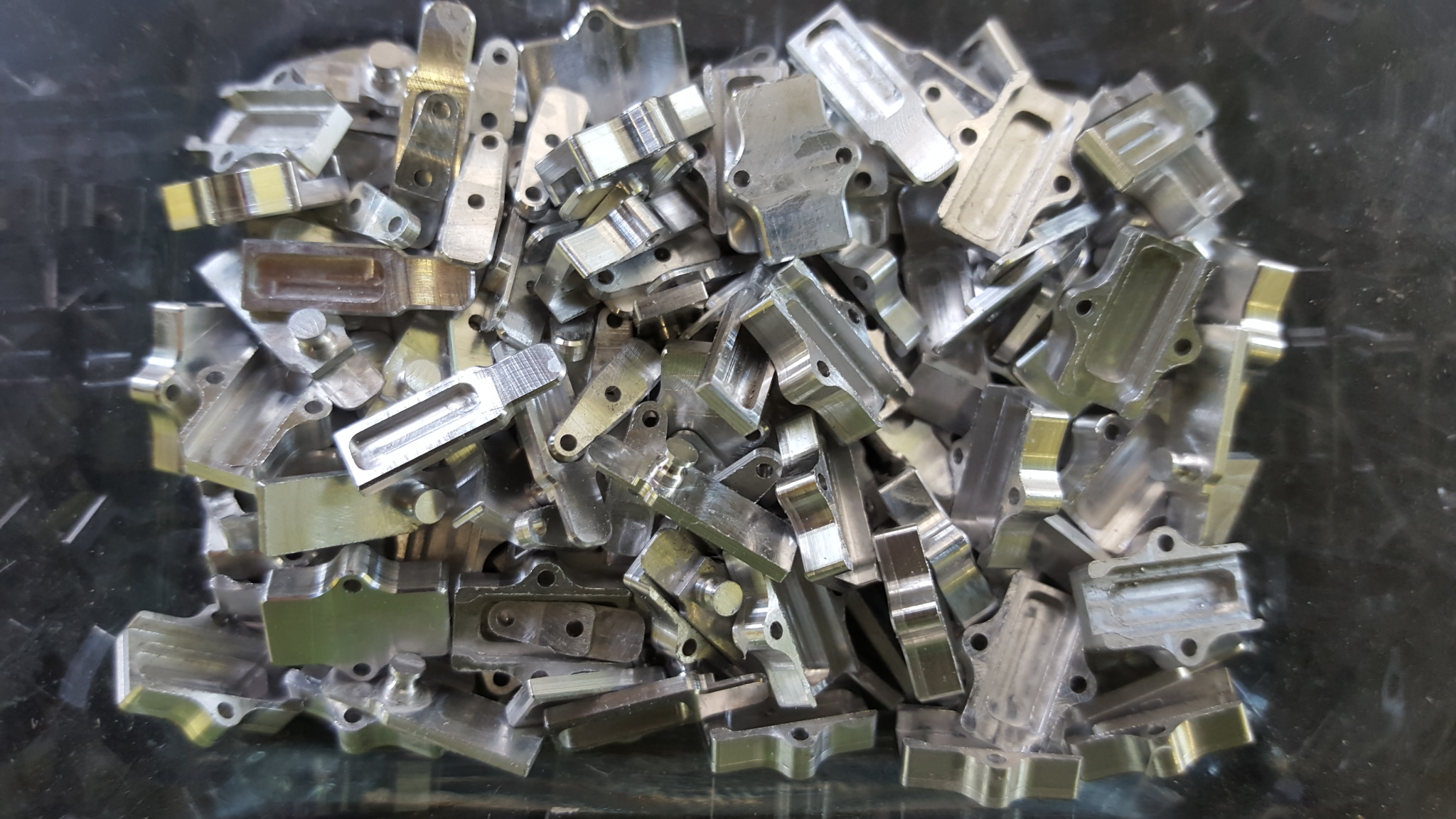

Сообщения: 13712
Re: мои небольшие изделия
Микрозамочки.
20150701_145355.jpg (4449 просмотров) <a class='original' href='./download/file.php?id=53305&sid=2dcd6244e3067d48edca4add4b69cabf&mode=view' target=_blank>Загрузить оригинал (806 КБ)</a>
