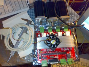

Начал делать бюджетный ЧПУ предварительно рабочая зона задумывалась 700х500х120,получилось1150х660 и в последующем пошаговая модернизация до 2000x665 затем 2060х1450 , но это может изменится в ту или иную сторону.
контролер и движки в пути . через неделю прийдут
контролер такой tb6560t4-v5-4-axis-cnc-controller-board-red-krasnyj-075a3e-280
движки 23hs2430-krutashhij-moment-28-kg-sm-075a3e-280

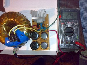

блок питания осталось собрать. по болку питания я написал
http://cnc-club.ru/forum/viewtopic.php? ... 776#p11776

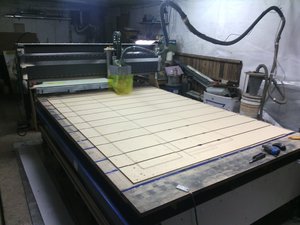

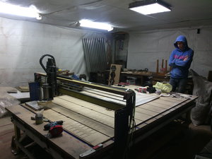

на первом этапе получилось CNC1 , бюджет сего чуда 17тр (41956 просмотров) <a class='original' href='./download/file.php?id=6298&sid=d1331095deab792961d95a4396124f9d&mode=view' target=_blank>Загрузить оригинал (405.83 КБ)</a>
смотрите и читайте весь процесс до конца, и строительство еще продолжается.
на втором этапе получилось версия CNC1.5, бюджет +12тр
190820122109.jpg (40057 просмотров) <a class='original' href='./download/file.php?id=9911&sid=d1331095deab792961d95a4396124f9d&mode=view' target=_blank>Загрузить оригинал (483.56 КБ)</a>
вот станок после переработки CNC2
171120122411.jpg (40328 просмотров) <a class='original' href='./download/file.php?id=9556&sid=d1331095deab792961d95a4396124f9d&mode=view' target=_blank>Загрузить оригинал (487.06 КБ)</a>
Еще добавлю. если есть деньги . то покупайте сразу все что нужно. а не собирайте из мусора. ну а если нет то это для вас. :eat:

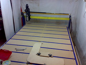

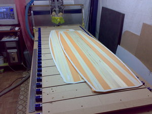

Ссылки на станки создающиеся под впечатлением бюджетного станка Master_70
Бюджетный станок с ЧПУ 1500х1000 по мотивам станка Master_70 #1
модернизация до CNC3
версия CNC3 (21083 просмотра) <a class='original' href='./download/file.php?id=86075&sid=d1331095deab792961d95a4396124f9d&mode=view' target=_blank>Загрузить оригинал (4.57 МБ)</a>
версия CNC3
версия модернизация CNC4
IMG_20150321_235933.jpg (21083 просмотра) <a class='original' href='./download/file.php?id=86076&sid=d1331095deab792961d95a4396124f9d&mode=view' target=_blank>Загрузить оригинал (1.06 МБ)</a>

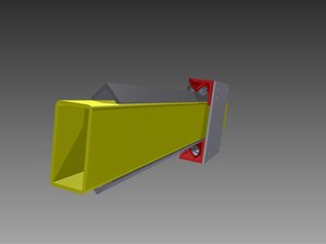

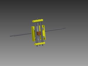

вот вариант который был. все хорошо если использовать зубчатые рейки
но , я буду в этом проекте делать винты. и кампеновка бвижков и винтов у меня както не выходит.
Изображение2.jpg (43491 просмотр) <a class='original' href='./download/file.php?id=3351&sid=d1331095deab792961d95a4396124f9d&mode=view' target=_blank>Загрузить оригинал (35.93 КБ)</a>
ось У будет вот такой . по крайней мере так планирую та как элементарно колличество подшипников уменьшилось с 16 до 8 .
я пока я ищу оптимальный вариант по удобству и прочим показателям.
Изображение4.jpg (43491 просмотр) <a class='original' href='./download/file.php?id=3352&sid=d1331095deab792961d95a4396124f9d&mode=view' target=_blank>Загрузить оригинал (32.5 КБ)</a>
ось Z примерно так. будет.
Изображение каретки зэд.jpg (43491 просмотр) <a class='original' href='./download/file.php?id=3353&sid=d1331095deab792961d95a4396124f9d&mode=view' target=_blank>Загрузить оригинал (35.78 КБ)</a>

вот для станка собрал блок питания . :cheesy:
141220111457.jpg (43429 просмотров) <a class='original' href='./download/file.php?id=3412&sid=d1331095deab792961d95a4396124f9d&mode=view' target=_blank>Загрузить оригинал (225.14 КБ)</a>
131220111448.jpg (43429 просмотров) <a class='original' href='./download/file.php?id=3413&sid=d1331095deab792961d95a4396124f9d&mode=view' target=_blank>Загрузить оригинал (262.95 КБ)</a>
теперь можно уже прикинуть бюджет .
потратил на контролер 2800р ,3шд 6900р, и бп обошёлся в 300р , плюс доставка 350р . и того на данном этапе вышло 10350р.
далее закуплено железо на 1500р . кое что так нашел , 3 шпильки на 16 мм по 110р =330р . и того еще1830р.
вот уже набралось 12180р., вобщем пока терпимая цифра. :)
в планах уложится на первом этапе в 15000р .

master_70 писал(а):ось У будет вот такой .
Я бы не стал делать каретку открытой. Добавь хотя бы маленькую полосу со второй стороны. Как будет производиться компенсация люфта? Как будут крепиться уголки с подшипниками?
Как собираешься обеспечивать параллельность уголков на направляющей?
master_70 писал(а):ось Z примерно так. будет.
Лучше добавить пластину на всю длинны оси Z, иначе ее будет винтом скручивать.
И продумать сборку всей конструкции - тяжело будет крепить ось X к оси Y.

вот сделал блок питания . подключил контролер и оно все заработало.
сейчас дело за железом осталось. :cheesy:
