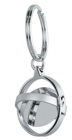

может и боян (но сам придумал): конструкция сустава с 2мя безлюфтовыми осями вращения. имхо +-45 градусов должно получится по обоим осям
сам сустав: шар и полусфера. закрепим шар на 1 конце бедра, одеваем на него полусферу. к 2 концу бедра прикрепляем 3 линейных привода одним концом (0-4-8 часов), другие концы линейных приводов закрепляем на полусфере (0-4-8 часов).возможно для уменьшения усилий поставить 4 линейных привода (0-3-6-9 часов). для обратной связи на каждом приводе должен быть датчик для определения полученного усилия. так решается вопрос о беззазорном соединении сустава и однозначном определении углов.
естественно линейные привода должены обладать достаточной силой с учетом всех рычагов.
Сообщения: 22776
Re: Хоббийный станок с ЧПУ 2го поколения типа "Рука"
Вместо полусферы лучше поставить две поворотных оси одна на другой. Эээээммм не знаю как это лучше объяснить, что-то типа такого:
Результат один и тот же, но гораздо более простая реализация.

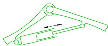

Прошу прощение, что вклиниваюсь, но боюсь потом могу потерять мысль...
Если многие так верят в станки с параллельной кинематикой, а точнее сказать в то что они безлюфтовые.
Так почему бы не взять из них только одну штангу с двигателем, а конструкцию руки оставить?
Получиться что-то типа мышцы. :hehehe:
шарнир перемещаемый штангой
шарнир перемещаемый штангой.jpg (11.17 КБ) 6793 просмотра
в результате получим туже безлюфтовость?
Если нет то почему?

Такой вариант возможен, конечно. Безлюфтовость можем получить, если будут хорошие шарниры. Этот вариант хорош для быстрых перемещений чего-то легкого.
Сообщения: 22776
Самая засада с такими "мышцами" это выбор привода.
Либо мы делаем большой шаг привода (например, ШВП) и получаем большую нагрузку на двигатель и маленькую разрешающую способность.
Либо делаем маленький шаг (например, ходовой винт) и получаем б'ольшую разрешающую способность но более маленькую скорость.
Есть еще конечно вариант с пневматикой и гидравликой, но у них свои тараканы :hehehe:.
Также нужно учесть, что рабочий ход такой руки несколько меньше, чем у предыдущих вариантов
Но вариант в принципе рабочий. Когда я собирался делать своего робота, то тоже пришел к такому варианту и решил на нем остановиться.

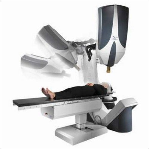

Нашел медицинскую радиохирургическую систему под названием "Кибер Нож" (CyberKnife)
станок под названием Кибер Нож (6759 просмотров) <a class='original' href='./download/file.php?id=2051&mode=view' target=_blank>Загрузить оригинал (28.39 КБ)</a>
станок под названием Кибер Нож (6759 просмотров) <a class='original' href='./download/file.php?id=2052&mode=view' target=_blank>Загрузить оригинал (82.19 КБ)</a>
Точность радиохирургии (КиберНож имеет точность до 0,5 мм)
Пол миллиметра! Для таких размеров!
КиберНож Cyberknife G4... использует систему синхронизации и контроля движения легких во время лечение опухоли. Эта система «слежения и синхронизации» исключает уход пучка облучения из заданной точки, а значит нет необходимости останавливать КиберНож во время дыхания, движения головы или тела пациента.
Камеры сканирования [1] автоматически находят и отслеживают положение опухоли, при этом система фиксирует любое движение опухоли во время дыхания или смещения пациента и автоматически корректирует свое положение для точного нацеливания КиберНожа во время сеанса лечения.
...движение головы или грудной клетки - это конечно не отскок фрезы в сторону люфта с бешеной скоростью,
но программная компенсация ... работает!!! :attention: :hehehe:
...а говорите не получиться...
Система CyberKnife использует высокоэнергетический линейный ускоритель (LINAC) [3], закрепленный на роботизированной “руке”, имеющей 6 степеней свободы, что позволяет удалять опухолевые клетки с более чем 1800 позиций.
Несколько рентгеновских камер (устройства слежения и обработки изображений), которые объединены с мощным программным обеспечением для отслеживания позиций пациента и опухоли. Рентгеновские камеры в процессе лечения постоянно получают частые изображения пациента и используют эту информацию для нацеливания пучка излучения, испускаемого линейным ускорителем (№1,2,5 на рис. сверху).
...здесь и видеораспознавание в качестве датчиков положения используется!!! :hehehe:

Ну сравнил. Пациент в принципе почти не ворочается, а если двигается, то медленно и плавно. Да и люфтов там нет =)
Гармонист писал(а):Пол миллиметра! Для таких размеров!
А что с размерами? Размеры как у станка примерно.
Сообщения: 22776
0.5мм это мало для нормального фрезерного станка. Там счет идет как минимум на 0,05мм.
Для отслеживания движения пациента, которому сказали спокойно лежать, вполне хватит 25 кадров в секунду.
Знаешь, сколько стоит такой станок ;)? Есть станок для внутриполостных хирургических операций. Там только механика и ручное управление, нет никаких излучателей, систем слежения и прочего. Стоит 4 000 000 евро в базовой комплектации. Вот ссылка на небольшой обзор: http://cnc-club.ru/forum/viewtopic.php?f=3&t=191&p=1852

и при этом точность в пол миллиметра - не кисло.
Nick писал(а):Знаешь, сколько стоит такой станок ;)?
А разве я предлагаю сделать такой же?
Речь идет о станке на много меньших размеров(я планировал макс метр в высоту, а вообще думал о 50 см) из доступных материалов, и комплектующих,
без использования рентгеновских 3d видеокамер, без запатентованного супердорогостоящего ПО по распознаванию образов с элементами нейронных систем, без подшипников, двигателей, редукторов, направляющих... выполненных с повышенной точностью ведущими европейскими производителями лидерами и раскрученными брендами, без уплаченных налогов(налоговой, санстанции, пожарникам), без откатов, без заказа станины на заводах, без зарплаты отделам инженеров, финансистам, программистам, отделу техники безопастности, отделу юристов если что-то пойдет не так, HR, PR... без затрат на рекламу, без зарплат МедПРЕДставителям, без расходов на упаковку, сборку/разборку, транспортировку к заказчику, которые обычно включаются в себестоимость, без растаможку, без сертификатов безопастности, без доп.расходных материалов и быстро-изнашиваемых комплектующих(так же включено в себестоимость и поставляемых как бонус), без гарантии на Х лет(тоже стоит денег), без оплаты содержания специальной ремонтной службы, без оплаты использованных в производстве чужих патентов, без аренды офисов, ...
...по моим расчетам - если все эти расходы сократить, то тех денег которыми мы располагаем может даже хватить на дорогостоящие высокоточные шарниры, редукторы, втулки скольжения и датчики - основные детали влияющие на точность - что может вылиться даже в еще бОльшую точность чем промышленных станках.
...ну или купить китайские комплектующие - тоже должно работать неплохо.
