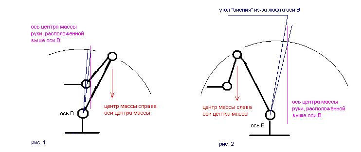

На этом суставе В стоит датчик положения. Суть идеи - зарегистрировать и измерить его этот люфт, а точнее угол биения - начало угла и количество градусов.
Для этого заставляем двигатель В из точки 0 проехаться в положение макс. При этом сустав С - при движении будет описывать окружность.
В точке G из-за люфта и из-за прохождения максимума окружности центром тяжести рукой
- вначале рука начнет падать(начало угла биения), при этом двигатель не крутиться, но движение/вращение происходит,
-а потом резко остановится из-за "удара"(конец угла биения).
Таким образом мы найдем и начало угла и его конец.
позже вставлю рисунок...
Итак: находим энкодером/датчиком это угол биения
(по другому: вершину/максимум окружности описываемую центром тяжести при вращении сустава В)
при котором центр тяжести перевешивает конструкцию в сторону с заготовкой.

Гармонист писал(а):Метод 1: "поймать" энкодером на моменте когда рука начинает падать - компенсировать люфт по принципу сигвэя и тем самым не дать руке "упасть"(крутить двигатель в обратную сторону) .
Метод сигвея не подойдет, на нем все усилия плавные, а тут ты будешь долбиться фрезой в заготовку, через пару часов/дней обработки раздолбаешь или шарнир или двигатель или что-нибудь еще.
Гармонист писал(а):Метод 2: не работать с заготовкой в положении угла биения.
У люфта часто есть ось или плоскость люфта, в которой он может гулять.
Таким образом мы сразу убираем степень свободы. Т.е. люфтит одна ось = мы ее закрепляем сваркой и работаем в других осях.
Вообще в том же Mach и EMC2 есть программная компенсация люфтов. Как она работает, просто добавляется дополнительное перемещение при смене направления вдоль оси. Но здесь все держится на основе того, что есть постоянный прижим со стороны инструмента. И такой способ не спасет, если у нас люфтит ось Y, а мы делаем длинный ровный пропил вдоль оси X. Пропил будет гулять из стороны в сторону на всю величину люфта по Y.
Nick писал(а):... ты будешь долбиться фрезой в заготовку
Не смог это представить. :oops: Можешь пояснить почему при этом методе фреза будет долбить заготовку?
Гармонист писал(а):Метод 2: не работать с заготовкой в положении угла биения. Т.е. вначале обеспечить чтобы рука прошла угол биения(например это можно сделать создав рычаг на том же суставе С - что сместит цент тяжести), а потом входить в заготовку. При этом люфт будет выбран собственным весом руки(точнее сказать-той частью-которая выше сустава В).
Nick писал(а):Таким образом мы сразу убираем степень свободы. Т.е. люфтит одна ось = мы ее закрепляем сваркой и работаем в других осях.
Или я тебя не понял или ты не понял что я предлагаю. :wtf:
Я вовсе не предлагал зафиксировать ось.
Схема угла биения из-за люфта оси В (7767 просмотров) <a class='original' href='./download/file.php?id=1953&sid=3cacd920797a4d533b8902b41ba6972c&mode=view' target=_blank>Загрузить оригинал (24.14 КБ)</a>
Сообщения: 22776
Re: Хоббийный станок с ЧПУ 2го поколения типа "Рука"
Фрезер будет отскакивать или притягиваться к заготовке. И даже если он будет отскакивать на 0.1 мм мы это увидим на энкодере и захотим это компенсировать. Для этого нам нужно резко крутануть мотором в обратную сторону, резко, т.к. нужно выбрать люфт. Фреза подпрыгнет и нам надо будет ее обратно подать, и опять резко прыгаем но в другую сторону и т.д..
Вообще, если бы ты перемещал что-то легкое и спокойное, например детальки по печатной плате или лазерную голову, все было бы хорошо. Но мы хотим фрезеровать, и это совсем другая история. Попробуй повесь фрезер на веревку так чтобы он стоял на фрезе на куске дерева и у него было 5 мм свободы. Можешь даже с грузом, чтобы инерция была по больше. И включи. Только отойди заранее по-дальше и включай дистанционно :headphones: . И через 20-30 секунд выключи и посмотри, что он нафрезерует. А потом подумай, что останется от фрезера через 10 часов такой работы :? ....
Для такой руки было бы прикольно сделать автоматический краскопульт - рисовать графити на машинах. Не так сложно и есть куча применений ;).

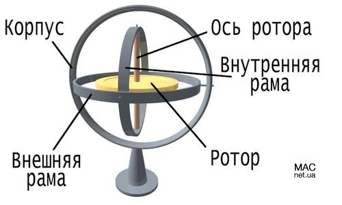

Появилась идея - использовать Гироскопы (датчики на основе гироскопов)
для определения положения в пространстве.
И соответственно - для программной компенсации люфтов

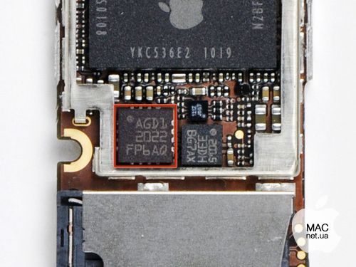

В iPhone уже встроили такой чип. Интересно какую точность он может дать?
http://mac.net.ua/news/2010/07/04/giros ... one-4.html
а вот еще интересная статья по теме
http://www.3dnews.ru/software-news/giro ... oy-golovke
Последний раз редактировалось Гармонист 18 авг 2011, 12:39, всего редактировалось 1 раз.
Сообщения: 22776
Самая проблема в том, что гироскоп будет копить погрешность. Т.е. даже если он на первых парах будет хорошо работать, то через пару циклов рука уйдет в сторону на значительное расстояние.

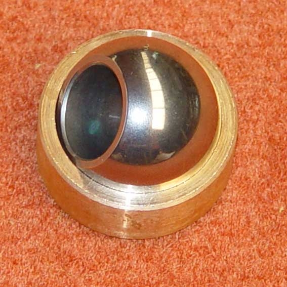

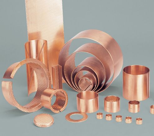

Вот появилась идея как еще больше минимализировать люфты руки: в суставах использовать подшипники(втулки) скольжения вместо подшипников качения.
Подшипник скольжения (7694 просмотра) <a class='original' href='./download/file.php?id=1991&sid=3cacd920797a4d533b8902b41ba6972c&mode=view' target=_blank>Загрузить оригинал (168.06 КБ)</a>
Подшипники скольжения (7694 просмотра) <a class='original' href='./download/file.php?id=1992&sid=3cacd920797a4d533b8902b41ba6972c&mode=view' target=_blank>Загрузить оригинал (33.34 КБ)</a>
Причем чем длиннее подшипник скольжения - тем лучше. :mrgreen:
Конечно больше трение, но меньше люфтов.
Сообщения: 22776
В промышленных подшипниках качения люфты минимальны, и стоят они не дорого. Для руки подойдут обычные подшипники качения (в крайнем случае радиально упорные, чтобы лучше зафиксировать поперечные биения сочленений, и совсем в крайнем случае роликовые, для больших нагрузок)!
Основные проблемы будут в:
  • Жесткости передач
  • Жесткости пролетов руки
Также нужно хорошо продумать вопрос крепления/установки подшипников на несущие детали станка.
