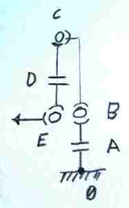

Станок должен иметь минимум 5 осей.
тут про кинематику много-осевых станков в общем http://cnc-club.ru/forum/viewtopic.php?f=40&t=1149
схемка станка - 5 осей (тип 1)
станок 2го поколения типа 'Рука' (46885 просмотров) <a class='original' href='./download/file.php?id=2037&sid=d99a8d81407bdacb71a8746e1aca0ad0&mode=view' target=_blank>Загрузить оригинал (12.7 КБ)</a>
Оси А и D - горизонтальные, а B, C, E - вертикальные.

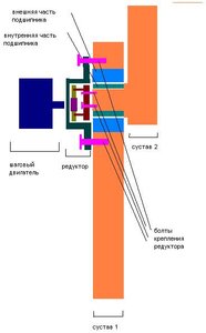

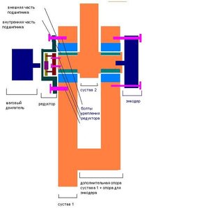

Решение №1 - специальная конструкция суставов. (для просмотра содержимого нажмите на ссылку)
большую жесткость и безлюфтовость можно достичь настройкой и специальной конструкцией.
Например я предлагаю использовать два подшипника разнесенных друг от друга на небольшое расстояние.
Аналогичная(как мне показалось) мысль:
Nick писал(а):Подшипника нужно минимум два! И разнести из по возможности.
схемка:
Схема вертикального сустава (версия 2) (45262 просмотра) <a class='original' href='./download/file.php?id=4844&sid=d99a8d81407bdacb71a8746e1aca0ad0&mode=view' target=_blank>Загрузить оригинал (30.73 КБ)</a>
aegis писал(а):даже минимальный зазор в шарнире даст приличный люфт (зазор в подшипнике шарнира скажем 1 микрон при диаметре обоймы 10мм даст люфт 0.1мм на плече в 1 метр. вся беда в том, что подшипников с такими люфтами проблемно купить или сделать.
PKM писал(а):как раз зазоры в подшипниках проблемой не являются. для этого есть конические роликовые подшипники, установленные с натягом
а вот редукторы сделать с натягом - будет большой износ

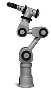

Частичное решение №3 - использовать для сустава заводской, высокоточный редуктор с таким же качественным подшипником: (для просмотра содержимого нажмите на ссылку)
Nick писал(а):взять хороший редуктор, с хорошими роликовыми подшипниками
...повесть весь сустав прямо на вал редуктора...
и забыть о всех проблемах. + Еще и компактнее получится.
Nick писал(а):Редуктор нужен! И желательно, чтобы он исключал возможность обратной связи. Более того, от качества редуктора зависит появление люфтов. Поэтому редуктор лучше взять покупной. И, в зависимости от требования по скоростям, возможно червячный.
PKM писал(а):в хороших редукторах угловой люфт порядка 1 угловой минуты. на длине рычага 500 мм это уже 0,2мм
далее, угловая жесткость при размере редуктора 140 мм (это довольно-таки большой, и стоит очень дорого) составляет 54 Нм/угловую минуту. на длине 500 мм это соответствует 108 Н/0.2 мм = 540 Н/мм
в хорошем станке должна быть жесткость 20-50 Н/мкм, т.е в 40-100 раз больше. в хоббийном пусть даже 10 Н/мкм, все равно в 20 раз
даже если взять самый большой редуктор с жесткостью 680 Нм/угловую минуту, рычаг 500 мм даст жесткость всего лишь 6.8 Н/мкм. а диаметр его составит 300 мм при весе килограммов 50.
к тому же при последовательном соединении таких рычагов с редукторами жесткость падает многократно

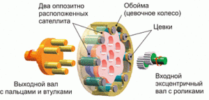

Решение №1 - использовать редукторы (для просмотра содержимого нажмите на ссылку)
Для устранения этого минуса предлагаю использовать гипоциклоидные(похожи на волновые) редукторы.
Видео-схемы, видео работы опытных образцов...
редуктор планетарно-цевочного типа (47073 просмотра) <a class='original' href='./download/file.php?id=1909&sid=d99a8d81407bdacb71a8746e1aca0ad0&mode=view' target=_blank>Загрузить оригинал (23.08 КБ)</a>
Кажется их еще называют планетарно-цевочного типа.
https://www.youtube.com/watch?v=BiZblvSX4XA
https://www.youtube.com/watch?v=cnJCWX2nr4M
а вот из пластика.
https://www.youtube.com/watch?v=SH46bpe1cNA
На этом форуме http://www.chipmaker.ru/topic/46606/ делают такое редукторы правда при помощи профессиональных чпу-центров.
Передаточное число до 1400:1. Можно закрылки самолета тягать :hehehe:
Будет работать медленно, но уверенно.

В пэинте я не силен :mrgreen:
Схема вертикального сустава (вариант 1) (47058 просмотров) <a class='original' href='./download/file.php?id=1913&sid=d99a8d81407bdacb71a8746e1aca0ad0&mode=view' target=_blank>Загрузить оригинал (23.29 КБ)</a>
когда определюсь со схемой и куплю детали - начну собирать прототип... :twisted:

...проблемы с:
Nick писал(а): ...жесткость "пролетов" руки
Что ты имел ввиду под словами ""пролеты" руки"?
так?
Схема вертикального сустава (версия 2) с энкодером (47049 просмотров) <a class='original' href='./download/file.php?id=1914&sid=d99a8d81407bdacb71a8746e1aca0ad0&mode=view' target=_blank>Загрузить оригинал (30.73 КБ)</a>
Можно ось сустава 1 сделать соосной суставу 2.
Редуктор теоретически можно вообще не использовать, но лучше использовать. :hehehe:
Вариантов много...
Вопрос будет ли это работать с требуемой точностью? есть ли лучше(надежнее/проще) варианты :?:
Рука на видео классная, интересно, как у нее с жесткостью?
