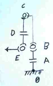

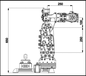

Станок должен иметь минимум 5 осей.
тут про кинематику много-осевых станков в общем http://cnc-club.ru/forum/viewtopic.php?f=40&t=1149
схемка станка - 5 осей (тип 1)
станок 2го поколения типа 'Рука' (47230 просмотров) <a class='original' href='./download/file.php?id=2037&mode=view' target=_blank>Загрузить оригинал (12.7 КБ)</a>
Оси А и D - горизонтальные, а B, C, E - вертикальные.
В конце зажат фрезер/гравер/бормашинка/карандаш/...
вот примерно такого типа:

Задача №1: - ЛЮФТЫ, неточности, жесткость...
- 5и осевая рука имеет 5ть плечей - каждый имеет какой-то люфт - соответственно люфт фрезы будет складываться(умножаются) из всех 5и люфтов.
Приветствуются ваши предложения по решению этой не простой задачи.

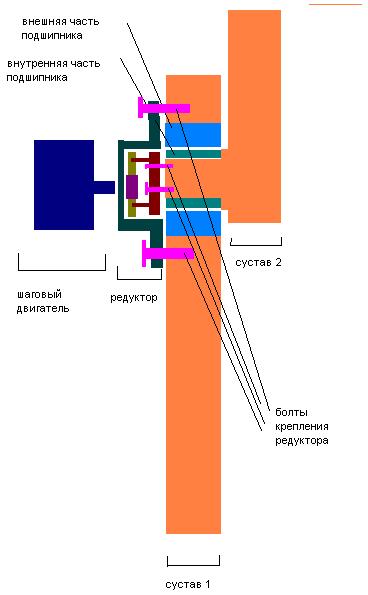

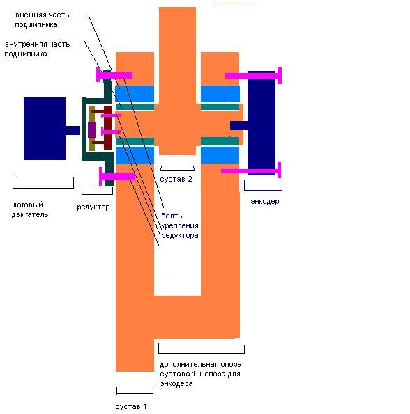

Решение №1 - специальная конструкция суставов. (для просмотра содержимого нажмите на ссылку)
большую жесткость и безлюфтовость можно достичь настройкой и специальной конструкцией.
Например я предлагаю использовать два подшипника разнесенных друг от друга на небольшое расстояние.
Аналогичная(как мне показалось) мысль:
Nick писал(а):Подшипника нужно минимум два! И разнести из по возможности.
схемка:
Схема вертикального сустава (версия 2) (45607 просмотров) <a class='original' href='./download/file.php?id=4844&mode=view' target=_blank>Загрузить оригинал (30.73 КБ)</a>
aegis писал(а):даже минимальный зазор в шарнире даст приличный люфт (зазор в подшипнике шарнира скажем 1 микрон при диаметре обоймы 10мм даст люфт 0.1мм на плече в 1 метр. вся беда в том, что подшипников с такими люфтами проблемно купить или сделать.
PKM писал(а):как раз зазоры в подшипниках проблемой не являются. для этого есть конические роликовые подшипники, установленные с натягом
а вот редукторы сделать с натягом - будет большой износ

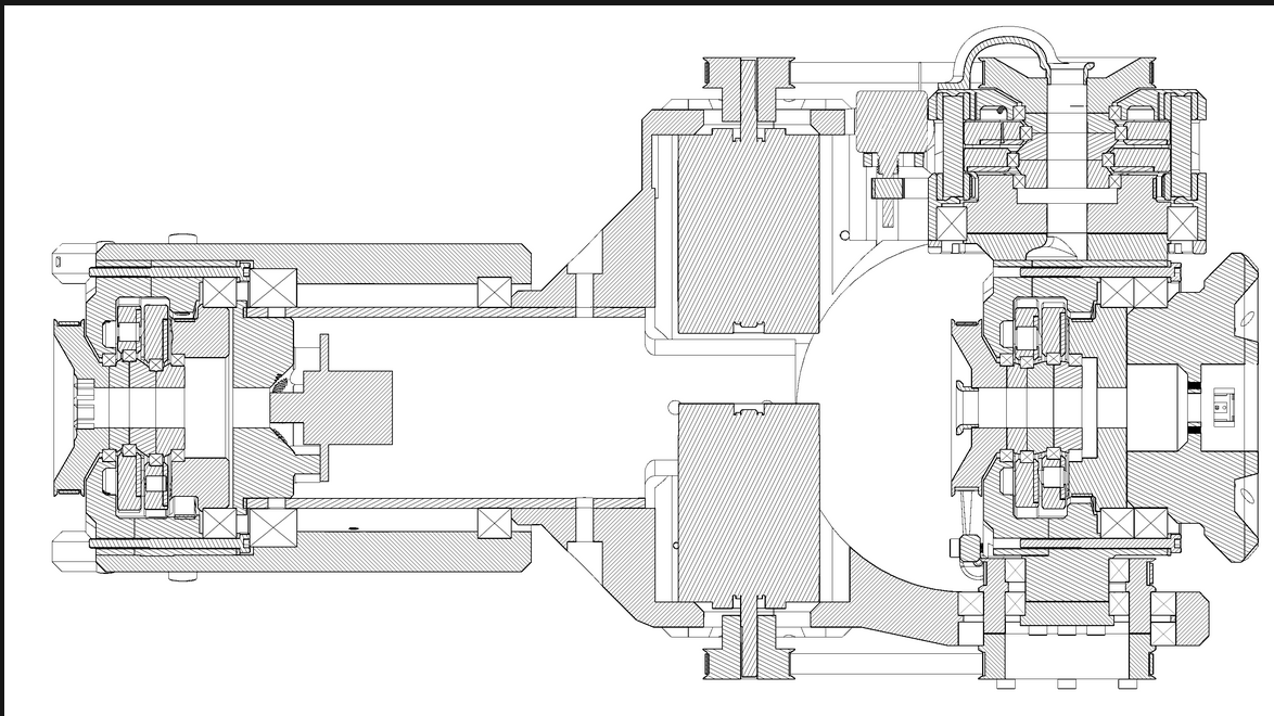

Частичное решение №3 - использовать для сустава заводской, высокоточный редуктор с таким же качественным подшипником: (для просмотра содержимого нажмите на ссылку)
Nick писал(а):взять хороший редуктор, с хорошими роликовыми подшипниками
...повесть весь сустав прямо на вал редуктора...
и забыть о всех проблемах. + Еще и компактнее получится.
Nick писал(а):Редуктор нужен! И желательно, чтобы он исключал возможность обратной связи. Более того, от качества редуктора зависит появление люфтов. Поэтому редуктор лучше взять покупной. И, в зависимости от требования по скоростям, возможно червячный.
PKM писал(а):в хороших редукторах угловой люфт порядка 1 угловой минуты. на длине рычага 500 мм это уже 0,2мм
далее, угловая жесткость при размере редуктора 140 мм (это довольно-таки большой, и стоит очень дорого) составляет 54 Нм/угловую минуту. на длине 500 мм это соответствует 108 Н/0.2 мм = 540 Н/мм
в хорошем станке должна быть жесткость 20-50 Н/мкм, т.е в 40-100 раз больше. в хоббийном пусть даже 10 Н/мкм, все равно в 20 раз
даже если взять самый большой редуктор с жесткостью 680 Нм/угловую минуту, рычаг 500 мм даст жесткость всего лишь 6.8 Н/мкм. а диаметр его составит 300 мм при весе килограммов 50.
к тому же при последовательном соединении таких рычагов с редукторами жесткость падает многократно

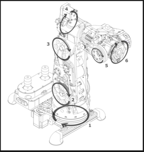

Задача №2: большая нагрузка на нижний двигатель(ось В) из-за рычага.
Nick писал(а):С рукой сложнее, потому, что на ней развиваются очень большие моменты. Т.е. потребуется привод способный компенсировать момент создаваемый силой на рычаге длинной в руку.

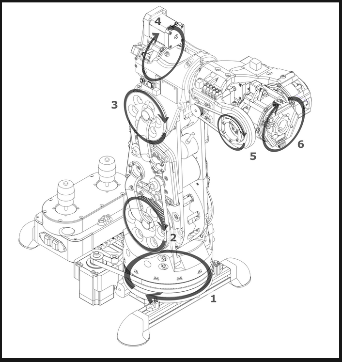

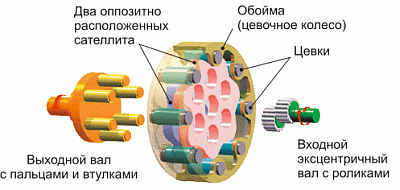

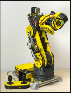

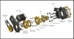

Решение №1 - использовать редукторы (для просмотра содержимого нажмите на ссылку)
Для устранения этого минуса предлагаю использовать гипоциклоидные(похожи на волновые) редукторы.
Видео-схемы, видео работы опытных образцов...
редуктор планетарно-цевочного типа (47418 просмотров) <a class='original' href='./download/file.php?id=1909&mode=view' target=_blank>Загрузить оригинал (23.08 КБ)</a>
Кажется их еще называют планетарно-цевочного типа.
https://www.youtube.com/watch?v=BiZblvSX4XA
https://www.youtube.com/watch?v=cnJCWX2nr4M
а вот из пластика.
https://www.youtube.com/watch?v=SH46bpe1cNA
На этом форуме http://www.chipmaker.ru/topic/46606/ делают такое редукторы правда при помощи профессиональных чпу-центров.
Передаточное число до 1400:1. Можно закрылки самолета тягать :hehehe:
Будет работать медленно, но уверенно.
Решение №2 - подвесить руку! (для просмотра содержимого нажмите на ссылку)
Т.е. основание закрепить например к столу или к потолку, а заготовку положить на пол.
Решение №3 - использовать тросики (для просмотра содержимого нажмите на ссылку)
Nick писал(а):...хитрая вещь, чтобы уменьшить вес и размер руки, все двигатели расположены в основании робота, а усилия передаются через тросики.
как это делают на промышленных роботах: https://www.youtube.com/watch?v=tkDbmWAyHYw
Частичное решение №4 - нагрузить сустав С, разгрузить конец "руки" (для просмотра содержимого нажмите на ссылку)
двигатели осей C, D и E - расположить на суставе С, а вращение на суставы передавать посредством... ?
Частичное решение №6 - использовать пневмо-цилиндр (для просмотра содержимого нажмите на ссылку)
использовать пневмо-цилиндр для оси В. Или просто - сжатую пружину.
Примечание: наибольшая нагрузка(из всех) на ось B! (для просмотра содержимого нажмите на ссылку)
Поэтому для неё нужен наиболее мощный двигатель.
Ось А испытывает нагрузку только из-за инерции всей конструкции при вращении, но в положении покоя двигатель не нагружается и теоретически его можно вообще выключать. Но это только теоретически - практически из-за нагрузок от фрезы - нужно все же держать ось B чтобы не уезжала. Но можно придумать что-то чтобы снизить энергозатраты при работе оси А.
Задача №3: выбор типа сустава.
в зависимости от типа сустава зависит и разная логика просчета положения инструмента
  1. двигатель висит на суставе (с редуктором, через шестерни) - поворот двигателя пропорционален повороту плеча
  2. актуатор
  3. тросики (тросики можно по разному подключать, поэтому будет разная логика)
  4. ...

Основной минус руки - гораздо сложнее получить высокую жесткость и точность.
В остальном все прекрасно.
https://www.youtube.com/watch?v=bufJF7Qw-XQ
https://www.youtube.com/watch?v=1JcvCZFG0L0
Насчет видеокамер - точность распознавания вряд ли сравнима с точностью, необходимой для механической обработки (хотя бы 0,01 мм).

В пэинте я не силен :mrgreen:
Схема вертикального сустава (вариант 1) (47403 просмотра) <a class='original' href='./download/file.php?id=1913&mode=view' target=_blank>Загрузить оригинал (23.29 КБ)</a>
когда определюсь со схемой и куплю детали - начну собирать прототип... :twisted:
Сообщения: 22776
Re: Станок с ЧПУ 2го поколения типа "Рука"
Кстати, какие планируешь длины каждого плеча, какие скорости перемещения, какие примерные веса на каждое плечо?

...проблемы с:
Nick писал(а): ...жесткость "пролетов" руки
Что ты имел ввиду под словами ""пролеты" руки"?
так?
Схема вертикального сустава (версия 2) с энкодером (47394 просмотра) <a class='original' href='./download/file.php?id=1914&mode=view' target=_blank>Загрузить оригинал (30.73 КБ)</a>
Можно ось сустава 1 сделать соосной суставу 2.
Редуктор теоретически можно вообще не использовать, но лучше использовать. :hehehe:
Вариантов много...
Вопрос будет ли это работать с требуемой точностью? есть ли лучше(надежнее/проще) варианты :?:
Рука на видео классная, интересно, как у нее с жесткостью?
PKM
Сообщения: 4263
Репутация: 705
Сообщение PKM »
Чтобы жесткость была достаточной для обработки металла, такая рука должна быть раз в 5 больше. А это уже не самодельный уровень, и скоростей нормальных достичь будет сложно. В станках последовательная кинематика на вращательных приводах - заведомо проигрышный вариант.
Вот, кстати сварочный робот. Сделан качественно и не из самых дешевых комплектующих, но о резании и речь не идет. Посчитать изгиб одного звена, плюс податливость приводов... Думаю, жесткость порядка 0,1 Н/мкм.
https://www.youtube.com/watch?v=Mp9Dfu-aZn8
