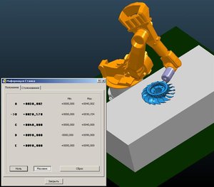

Я особо не вникал , но вроде в Powermill можно многоосевую отпроцессировать для руки .
kuka.jpg (6028 просмотров) <a class='original' href='./download/file.php?id=9400&mode=view' target=_blank>Загрузить оригинал (52.15 КБ)</a>

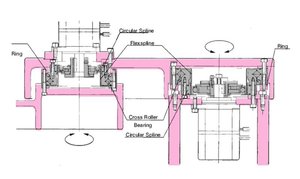

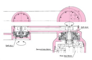

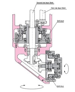

Когда я покупал на Таобао редуктор , там было много б/у волновых 14 типоразмера прим. по 250ю .
Побольше - ок. 400ю. Т.е. за 15тыс. с доставкой можно купить 5 безлюфтовых редукторов , что
дает основание считать возможным их применение в " ХоббиРуке " :D .
Вот типовые конструкции сочленений ( взято здесь http://www.harmonicdrive.net/products/gearheads/ )
G1.jpg (6009 просмотров) <a class='original' href='./download/file.php?id=9402&mode=view' target=_blank>Загрузить оригинал (40.96 КБ)</a>
G2.jpg (6009 просмотров) <a class='original' href='./download/file.php?id=9403&mode=view' target=_blank>Загрузить оригинал (46.19 КБ)</a>
G3.jpg (6009 просмотров) <a class='original' href='./download/file.php?id=9404&mode=view' target=_blank>Загрузить оригинал (41.8 КБ)</a>
PKM
Сообщения: 4263
Репутация: 705
Re: Хоббийный станок с ЧПУ 2го поколения типа "Рука"
Сообщение PKM »
Гармонист писал(а):Вопрос: ты про механизм на шпильке, про механизм на гидроприводе или про механизм на червячном редукторе?
Да про любой. Нужна жесткая беззазорная конструкция, этого сложно добиться. Если бы можно было сделать приличного робота без волновых редукторов - делали бы ;)
