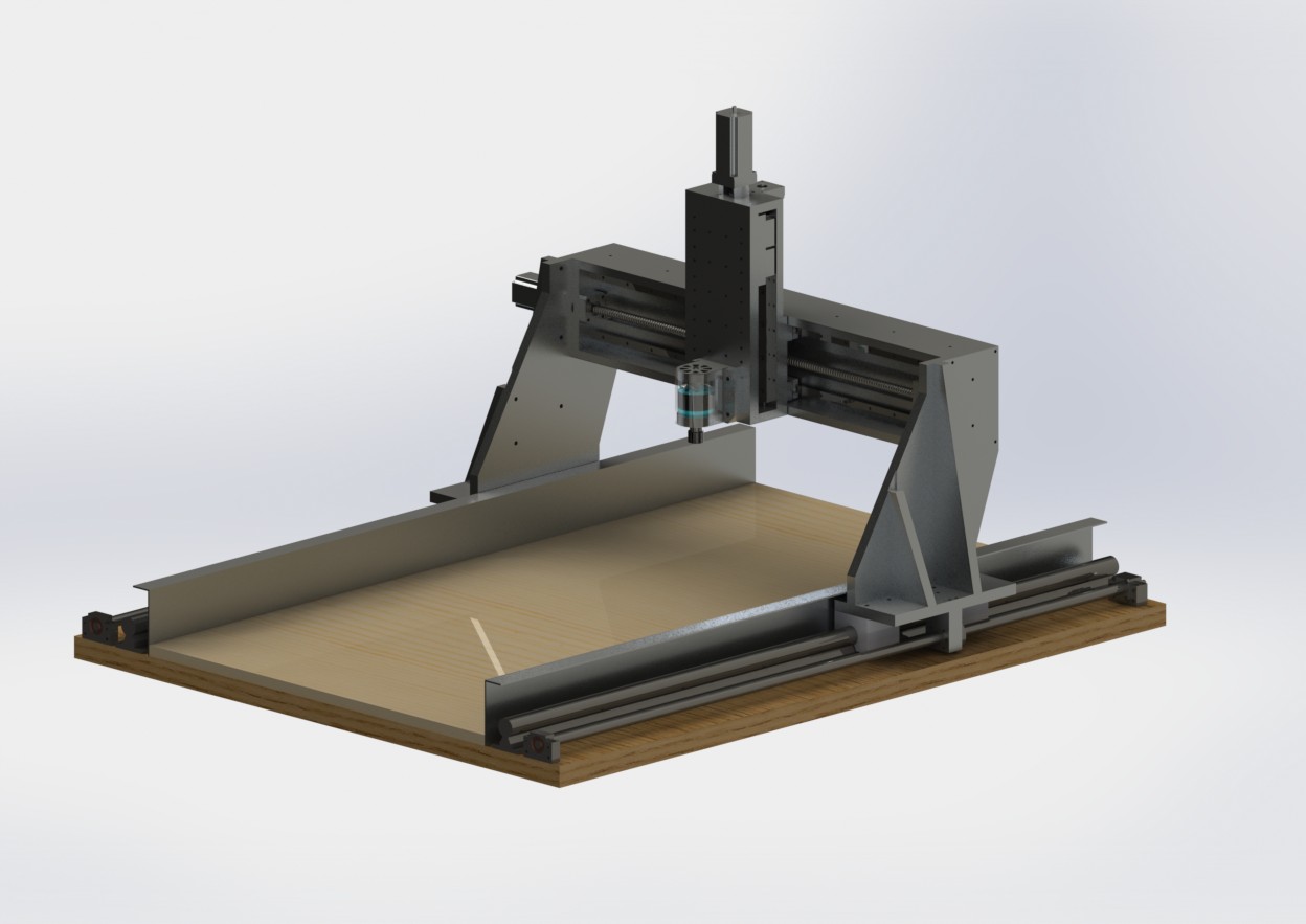

Рисую станок. Прошу критику.

Лопасти пропеллера ведь будут достаточно тонкие - деталь может отгибаться от фрезы.
Вот в качестве почвы для "раздумий" :-)
http://www.youtube.com/watch?v=tu2GFst6Ehs
http://www.youtube.com/watch?v=rMz0MLB1iGw
Сообщения: 22776
Re: Рисую станок. Прошу критику.
Насколько я понимаю в видео два шпинделя для того, чтобы экономить время обработки. А не из-за прогиба.
Тут может появиться обратная проблема - фреза может утягивать материал на себя...
Сообщения: 21923
Кстати, там видно, что там задействованы 4 оси одновременно.
phoenixzp
Сообщения: 187
Зарегистрирован: 06 фев 2012, 23:34
Репутация: 6
Сообщение phoenixzp »
Nick писал(а):фреза может утягивать материал на себя...
это как это?...
phoenixzp писал(а):фреза может утягивать материал на себя...
это как это?...
У фрезы зубья под углом стоят, и она частенько поднимает материал со стола.

Понял. Надеюсь избежать этого креплением заготовки с двух сторон.
Думал уже ложить оси на стол, как советовали, но умный человек спросил "А куда стружку девать будешь?"
Так что все же будет "недопортал". А гонять буду на трапециях.
Сообщение vladimir74 »
phoenixzp писал(а):Думал уже ложить оси на стол, как советовали, но умный человек спросил "А куда стружку девать будешь?"
Если обрабатывать дерево (да и пластик наверное) нужен "пылесос" иначе стружка будет все равно повсюду, в независимости от положения осей. И стружка будет в виде пыли и мелких частиц (в основном).

В общем, снова я..... Продолжу с вашего разрешения....
Времени особо не было. Поэтому только недавно "дорисовал".
Поскольку портал был почти нарисован решил поставить его на направляющие валы с опорой и добавить ШВП.
Проект версии 3.4))). (10088 просмотров) <a class='original' href='./download/file.php?id=82205&sid=c47fbf4923217d4ec8b7f841c63e8899&mode=view' target=_blank>Загрузить оригинал (77.3 КБ)</a>

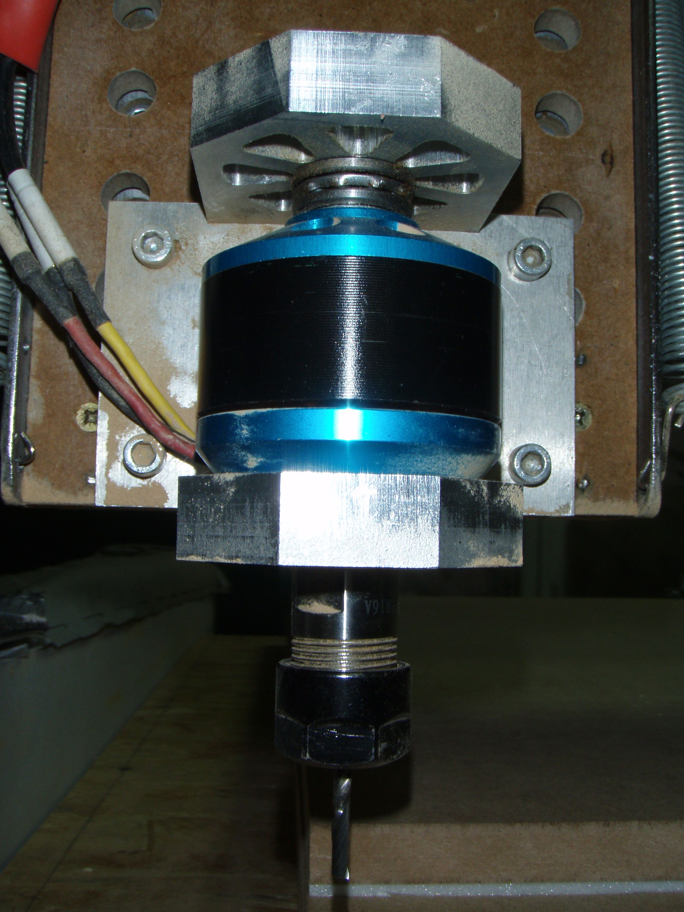

Еще немного фоток шпинделя. Это бесколлекторник (самолетный). С цанговым зажимом вместо родного вала.
P3317902.JPG (9902 просмотра) <a class='original' href='./download/file.php?id=82407&sid=c47fbf4923217d4ec8b7f841c63e8899&mode=view' target=_blank>Загрузить оригинал (3.08 МБ)</a>
P3317904.JPG (9902 просмотра) <a class='original' href='./download/file.php?id=82408&sid=c47fbf4923217d4ec8b7f841c63e8899&mode=view' target=_blank>Загрузить оригинал (688.15 КБ)</a>
P3317905.JPG (9902 просмотра) <a class='original' href='./download/file.php?id=82409&sid=c47fbf4923217d4ec8b7f841c63e8899&mode=view' target=_blank>Загрузить оригинал (2.93 МБ)</a>
P3317903.JPG (9902 просмотра) <a class='original' href='./download/file.php?id=82410&sid=c47fbf4923217d4ec8b7f841c63e8899&mode=view' target=_blank>Загрузить оригинал (816.39 КБ)</a>
