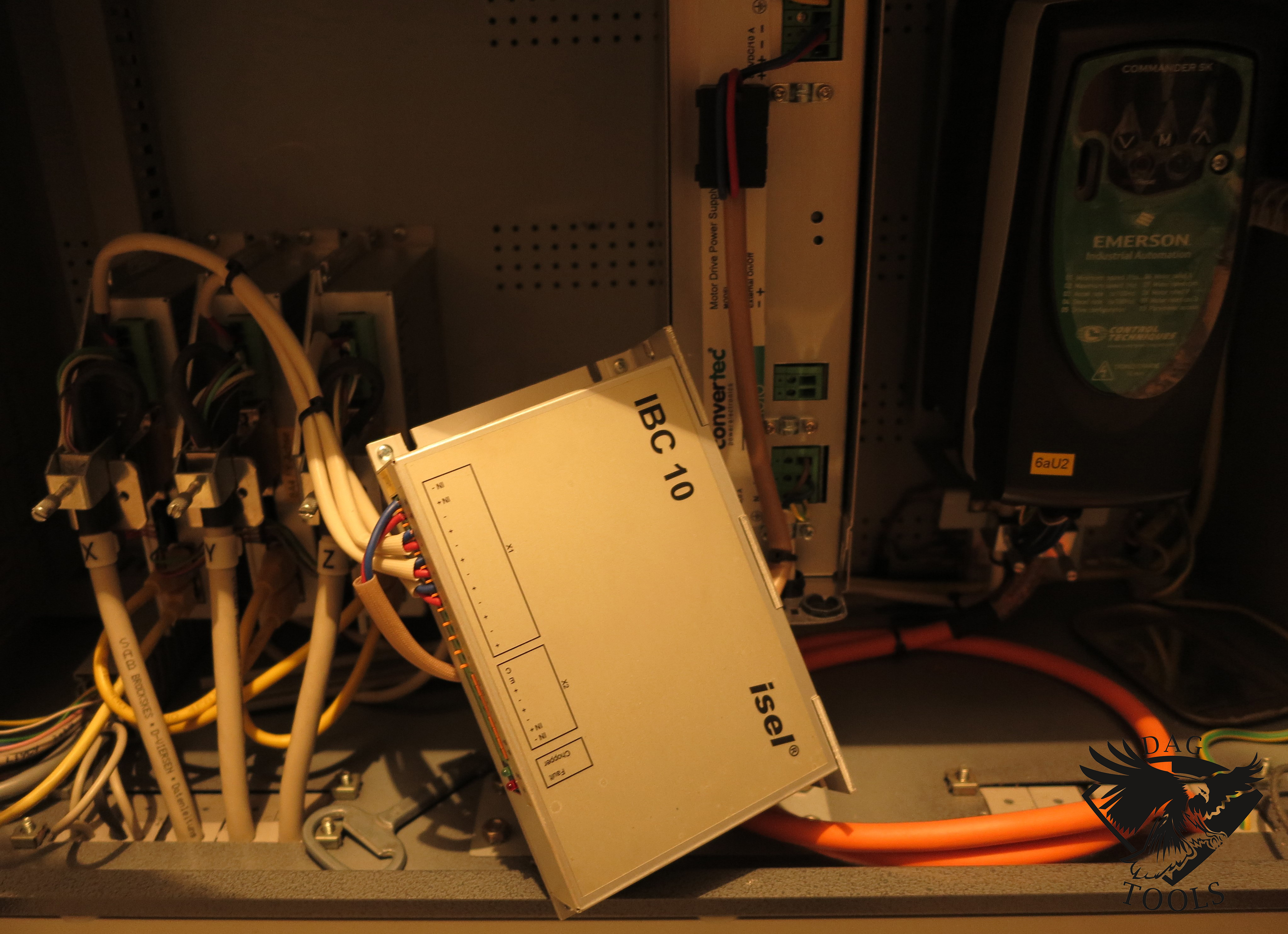

На днях, при очередной команде START!
Вылезло вот что.
Что происходило в реальности, после того как загружают УП в программу Remote (программа оригинал управления станками Isel). При нажатии кнопки START, станок не реагировал ни как.
Перегрузил комп не раз, не помогло. Стал анализировать сообщение Power Fail, пришел к тому что не подается мощность на шпиндель. Ну и понеслось, стал разбирать всю схему, разложил по полочкам (в голове). Далее начал лезть в щиток управления станка EURUMOD 65.
Поделил мух от котлет, и собственно дошел до контроллера, так как в моем случае управление шпинделем происходит с коммпа (с программы Remote), то закономерно предположить что виновник скрывается в нем.
Собственно вот он и контролер станка, iSM 10.
Открутил все, вытащил его на суд человеческий (на рабочий стол). Разобрал, и стал прозванивать первым делом предохранители, каково было мое удивление когда обнаружил что один из предохранителей сгорел (не думал что все так просто).
Но так оно и есть. Заменил предохранитель, собрал контроллер, установил на месте и прикрутил да и потыкал все на свои места.
Запустил станок, все вроде нормально. Начал тестить станок из Remote, вправо, влево, верх и вниз, все работает и двигается. Включаю шпиндель, меняю обороты, все ок.
Но, было не тут то! Когда загрузил в программу Remote УП заготовки, нажал на START o.O , вылезла другая ошибка! :mad:
Переведя текст в гугле, понял что что мешает нормальному, полноценному движению станка. Опять сел за принципиальную схему, изучил ее еще раз и под другим углом. На этот раз поиском были концевики, датчики и прочее. Путем не хитрых прозвонок, проверил практически все датчики и концевики, результаты не увенчались успехами.
Далее начал еще раз и кропотливо изучать схему электрическую, и каково же было удивление, когда я обнаружил что сигнальная лампа START (зеленная)! ( связана с контролером и более того имеет функцию датчика).
То есть отключаю коннектор лампочек, станок запустился и завелся программы Remote и с УП. Но не запустился сам шпиндель, в остальном все бегает, и соблюдает все траектории из УП.
Вот тут и осенило меня, проверить лампочку, сигнальная лампа START (зеленная)! Вот вам и на, перегорела лампочка o.O.
Заменил, перегрузил станок, и вуаля. Станок запустился как в ни в чем не бывало. Видимо и такое бывает, ох уж эти Немцы.

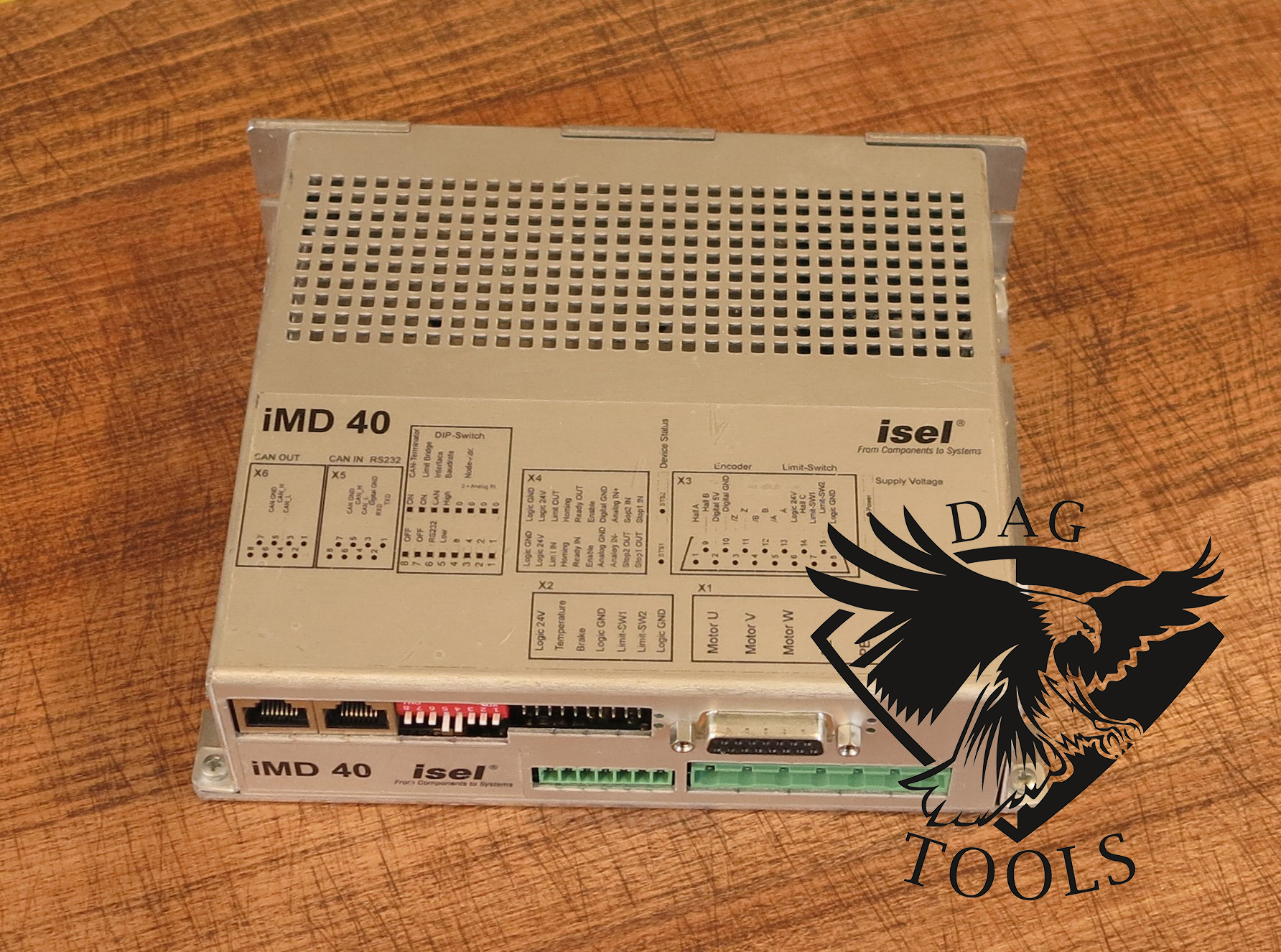

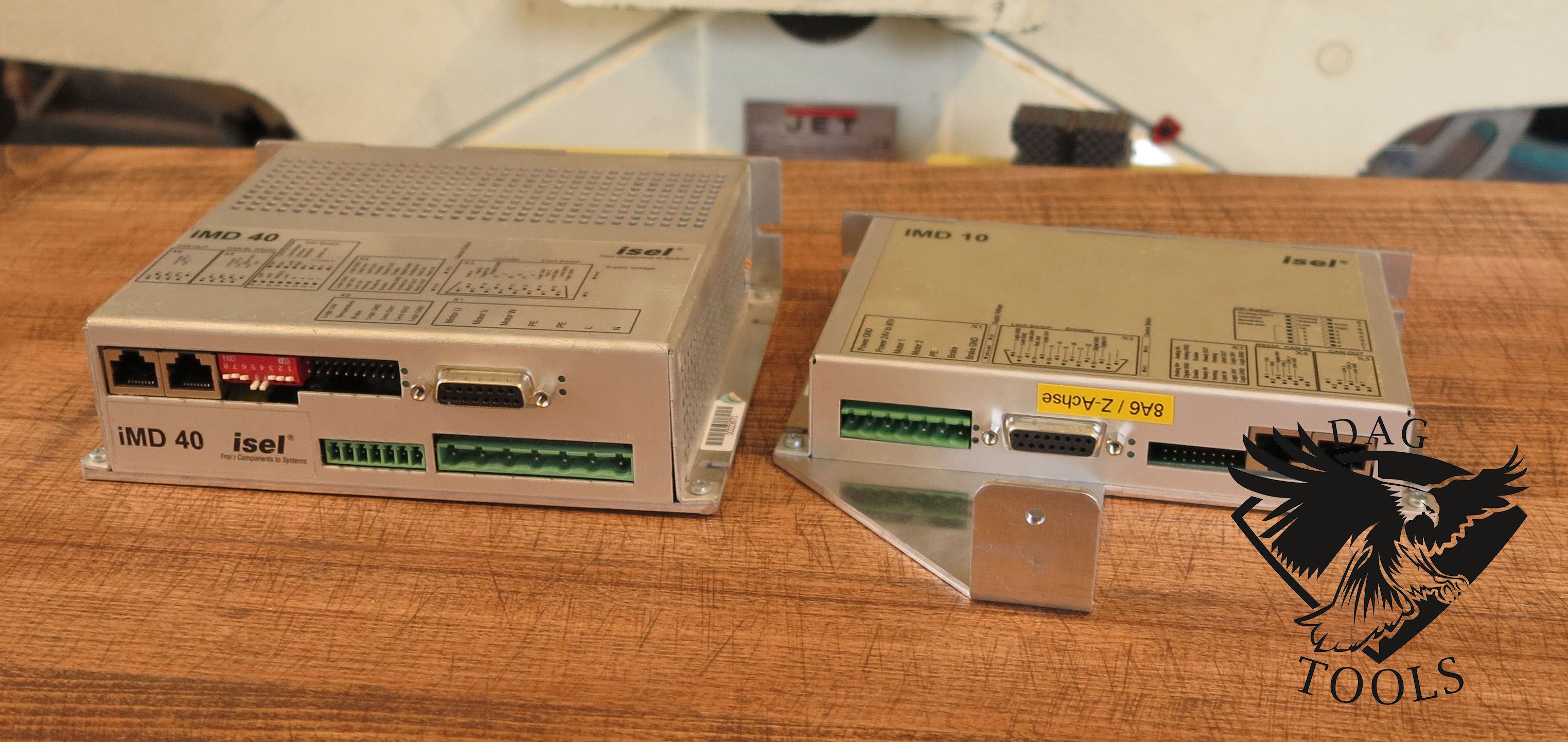

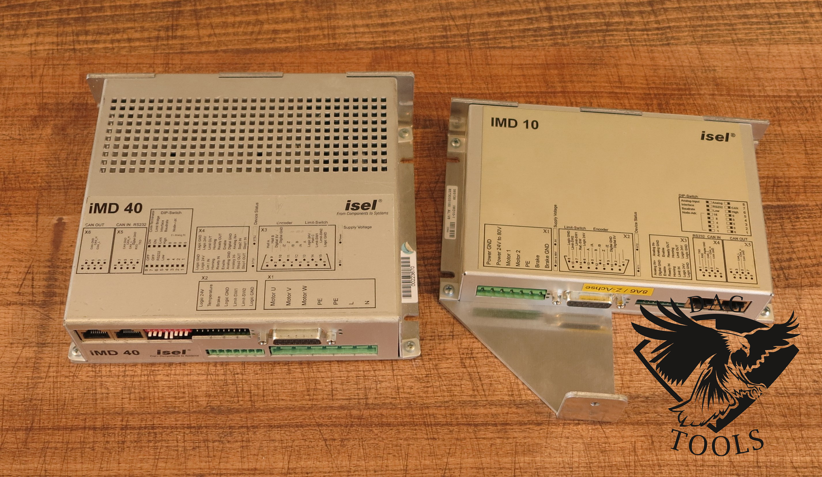

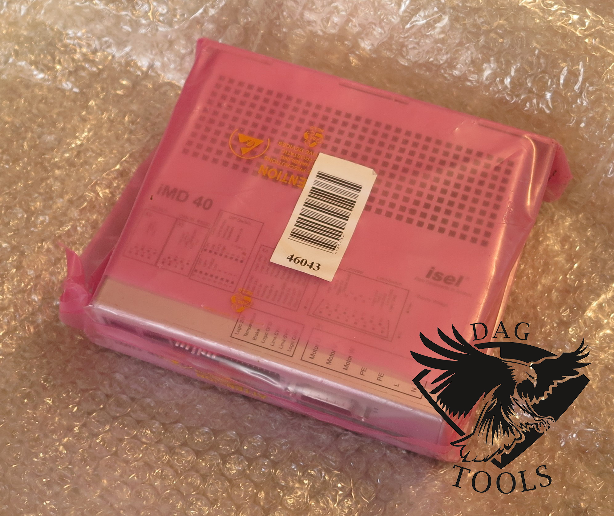

Доброй ночи, друзья!
Что не говори, интернет сила!!!!
Понадобилась мне запчасть на чудо станок. А запчасть мудреная, дорогущая, в нашей раше такой с роду не видали. Оглядел вокруг, репу почесал, бросился к старушке яндексу друзья. Вот тут и все началось, запчасть то заморскую нашел я. За три девять земель, за семью морями, в Израиле далеком.
Ну и шо вы думаете, клац клац по клаве, ваш заказ оформлен, бегите оплатите пока мы не передумали. Тут я спохватился, начал карточки свои искать. Полез в мобильник, за мобильным кошельком. О чудо, одно касание по экрану, и денешки мои тю, тю. Были наши, стали ваши. День ожидания у старого корыта, печаль, и смутные все мысли. Так и лег спать, не зная себе места. На утро весточка пришла, вот радость в саклю то мою. Мне пишут люди с далека, Ваш заказ оформлен, упакован и отправлен, ловите трек, отслеживайте посылку.
Так прошла неделя, и о ЧУДО... Ничто не приносит так радости, как положительный исход дела. Сегодня наконец забрал свою посылку, распаковал, ну и вот оно.

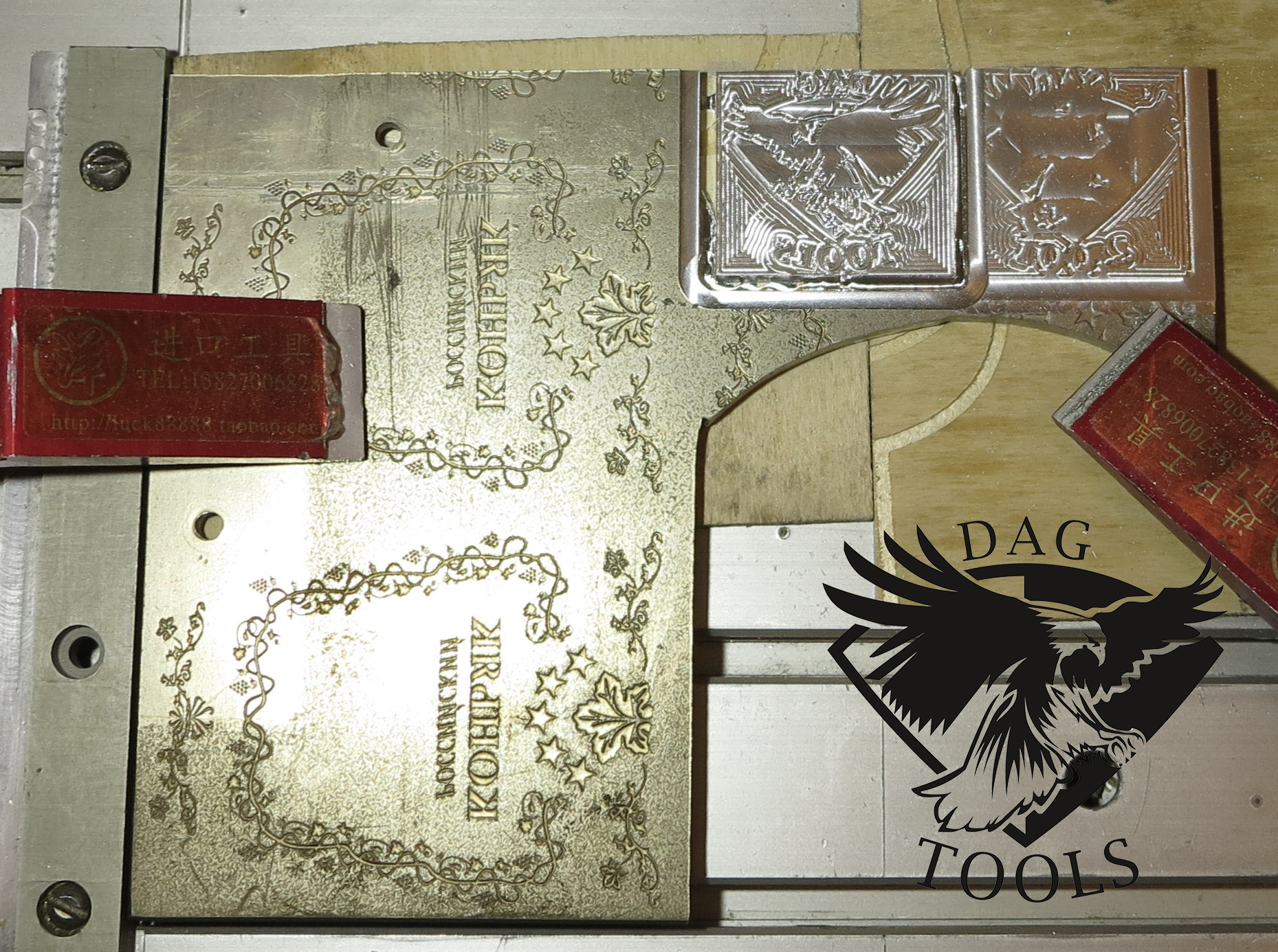

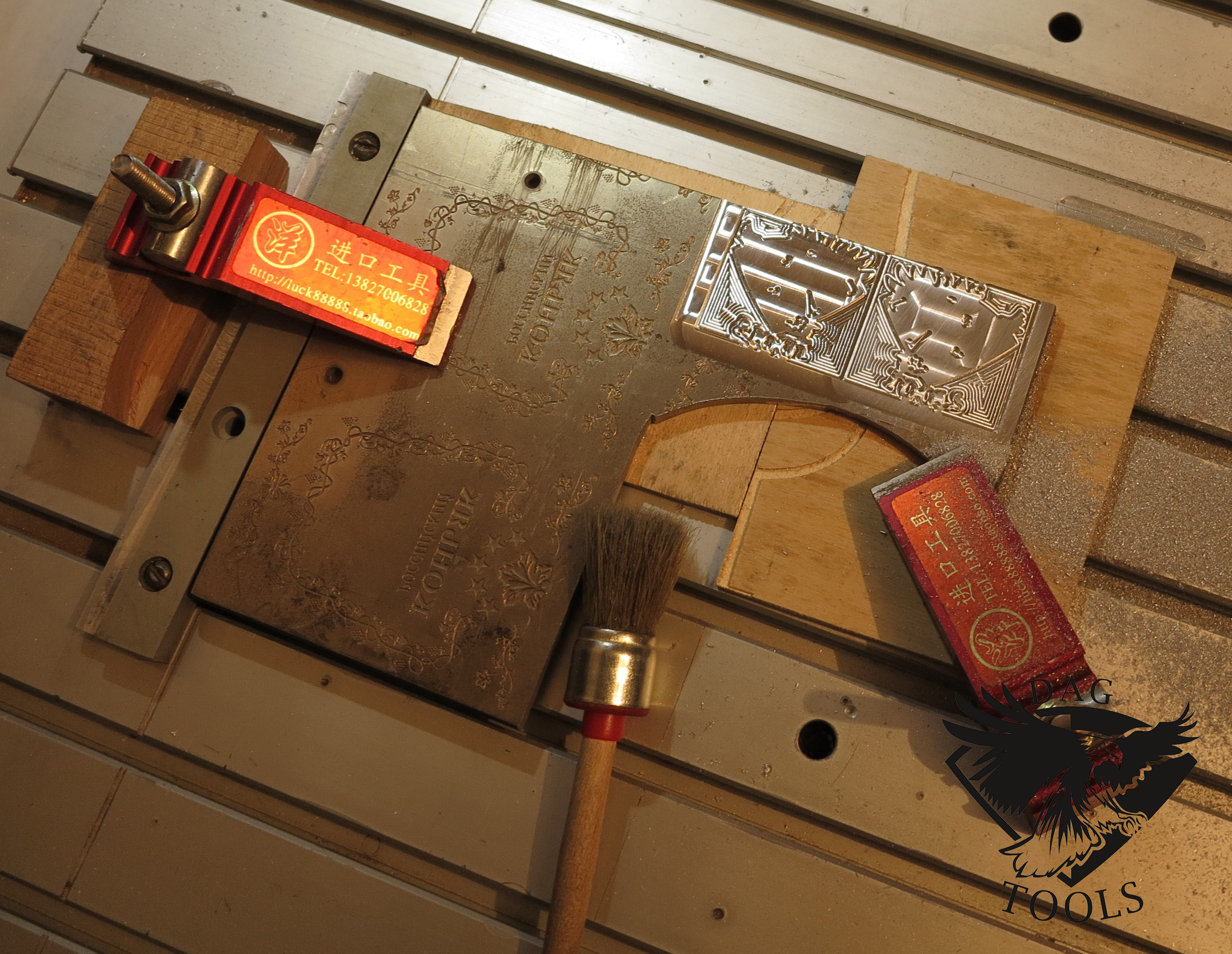

Жесткости станка конечно на сталь не хватит!
Вот люминь, латунь, магний, дерево, акрил (ис. камень) и прочие композитные материалы берет на ура.
Даже на данный момент на станке стоит заготовка из типографского магния (фото ниже).

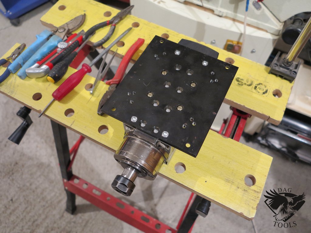

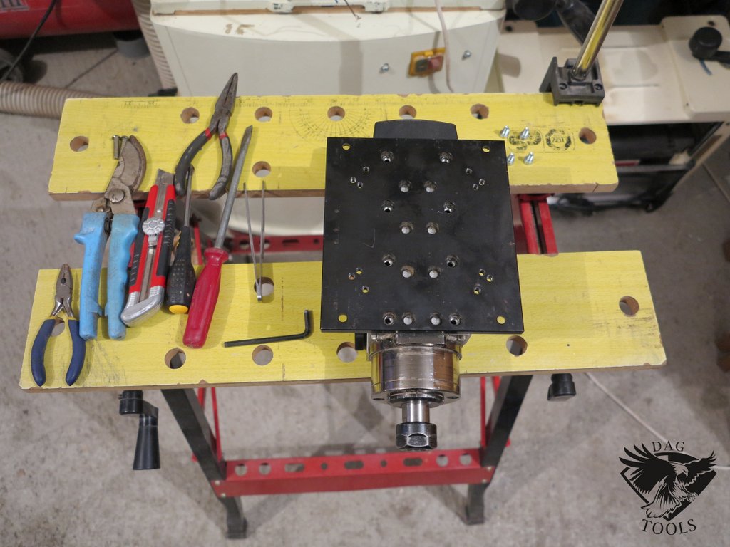

Доброго времени суток, дорогие друзья!
Как бы мне не было жалко, как бы не скрипела душа. Решил расстаться я со шпинделем на станке своем (ISEL Euromod 65).
Порой приходится пожертвовать чем то, ради модернизации...
Что имели: Шпиндель с частотой 75 герц. Мощность 1.1 kw 20 000 оборотов.
Что имеем: Шпиндель GDF46-18Z-2.2 han-qi.com приобрел тут же на форуме! 300 герц. Мощность 2.2 kw 18 000 оборотов.
Спасибо продавцу огромное!!!
IMG_5815.JPG (6897 просмотров) <a class='original' href='./download/file.php?id=104075&mode=view' target=_blank>Загрузить оригинал (177.72 КБ)</a>
IMG_5816.JPG (6897 просмотров) <a class='original' href='./download/file.php?id=104076&mode=view' target=_blank>Загрузить оригинал (167.98 КБ)</a>
IMG_5817.JPG (6897 просмотров) <a class='original' href='./download/file.php?id=104077&mode=view' target=_blank>Загрузить оригинал (204.55 КБ)</a>
IMG_5819.JPG (6897 просмотров) <a class='original' href='./download/file.php?id=104078&mode=view' target=_blank>Загрузить оригинал (150.1 КБ)</a>
Первый запуск и проба.
http://youtu.be/E_ZePHHgwew
Сам процесс замены.
IMG_5850.JPG (6897 просмотров) <a class='original' href='./download/file.php?id=104079&mode=view' target=_blank>Загрузить оригинал (151.52 КБ)</a>
IMG_5851.JPG (6897 просмотров) <a class='original' href='./download/file.php?id=104080&mode=view' target=_blank>Загрузить оригинал (153.01 КБ)</a>
Пришлось насверлить дополнительных отверстий под посадку, и нарезал резьбу м6.
IMG_5852.JPG (6897 просмотров) <a class='original' href='./download/file.php?id=104081&mode=view' target=_blank>Загрузить оригинал (141.22 КБ)</a>
IMG_5853.JPG (6897 просмотров) <a class='original' href='./download/file.php?id=104082&mode=view' target=_blank>Загрузить оригинал (144.78 КБ)</a>
IMG_5854.JPG (6897 просмотров) <a class='original' href='./download/file.php?id=104083&mode=view' target=_blank>Загрузить оригинал (146.28 КБ)</a>
IMG_5855.JPG (6897 просмотров) <a class='original' href='./download/file.php?id=104084&mode=view' target=_blank>Загрузить оригинал (148.37 КБ)</a>
IMG_5856.JPG (6897 просмотров) <a class='original' href='./download/file.php?id=104085&mode=view' target=_blank>Загрузить оригинал (123.29 КБ)</a>
Есть и первая стружка после модернизации.

Станок ЧПУ Isel EURUMOD 30
Как Вы знаете при включении станка и подачи питания на драйвера сервоприводов, Remote отправляет все оси к референтным меткам.
Первой подымается ось Z, до максимальной высоты и начинает опускаться, пока не сработает концевик, но иногда ось Z глючит и продолжает опускаться и опускается пока не нажмёшь отмену.
По осям X и Y всё нормально
В чём может быть проблема в датчике или в электронике которая в шкафу.
Вы разбирали ось Z, подскажите датчики референтных меток там обычные механические или что-то другое?
Где-то вычитал, что датчиков там 2штуки обычные концевые переключатели, по одному с разных концов.
Как я намучился с этим станком, была проблема, не подавалось питание при нажатии кнопки "Power",
оказалось заводская не пропайка cmd элемента на плате драйвера оси Y
Иногда во время работы станок останавливался с ошибкой, диагностика выявляла "error 48" причём каждый раз с разной осью, даже сервисмен из "Клевера" где покупали станок не смог выявить проблему, пока не посмотрел температуру процессора, в простое-70 градусов!!!
Поменял термопасту, прикрутил вентилятор 70ку на выдув из корпуса компа, проблема ушла.
Теперь вот эта напасть, очень надеюсь на Вашу помощь.
