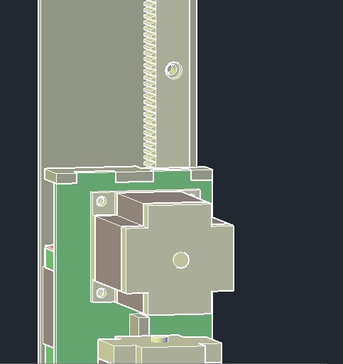

donvictorio писал(а):а с другого ракурса? как там зубчатая по Z установлена?
Zдр.jpg (3847 просмотров) <a class='original' href='./download/file.php?id=59473&mode=view' target=_blank>Загрузить оригинал (28.63 КБ)</a>

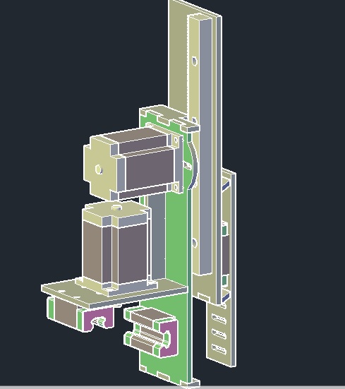

Дорисовал чуть.
:eat:
осьЗ061015.jpg (3806 просмотров) <a class='original' href='./download/file.php?id=59593&mode=view' target=_blank>Загрузить оригинал (45.41 КБ)</a>

По моему такая конструкция будет люфтить. Надо не меньше трех опор для каретки. Впрочем для небольших скоростей и ускорений наверное пойдет.
Ну и про профильные направляющие в конструкции плазмореза я уже высказывал сомнения.
Сообщения: 7490
Re: Нужны советы по созданию плазмы 1250*2500
Моторчик по Z будет с тормозом или каретка будет падать вниз без питания?

MX_Master писал(а):Моторчик по Z будет с тормозом или каретка будет падать вниз без питания?
Думаю с тормозом

Может быть имеет смысл сделать косынки для связи вертикальной зелёной плиты с горизонтальной?

alexg-nn писал(а):Может быть имеет смысл сделать косынки для связи вертикальной зелёной плиты с горизонтальной?
Этого не хватит?
осьЗ061015111.jpg (3658 просмотров) <a class='original' href='./download/file.php?id=60467&mode=view' target=_blank>Загрузить оригинал (48.21 КБ)</a>

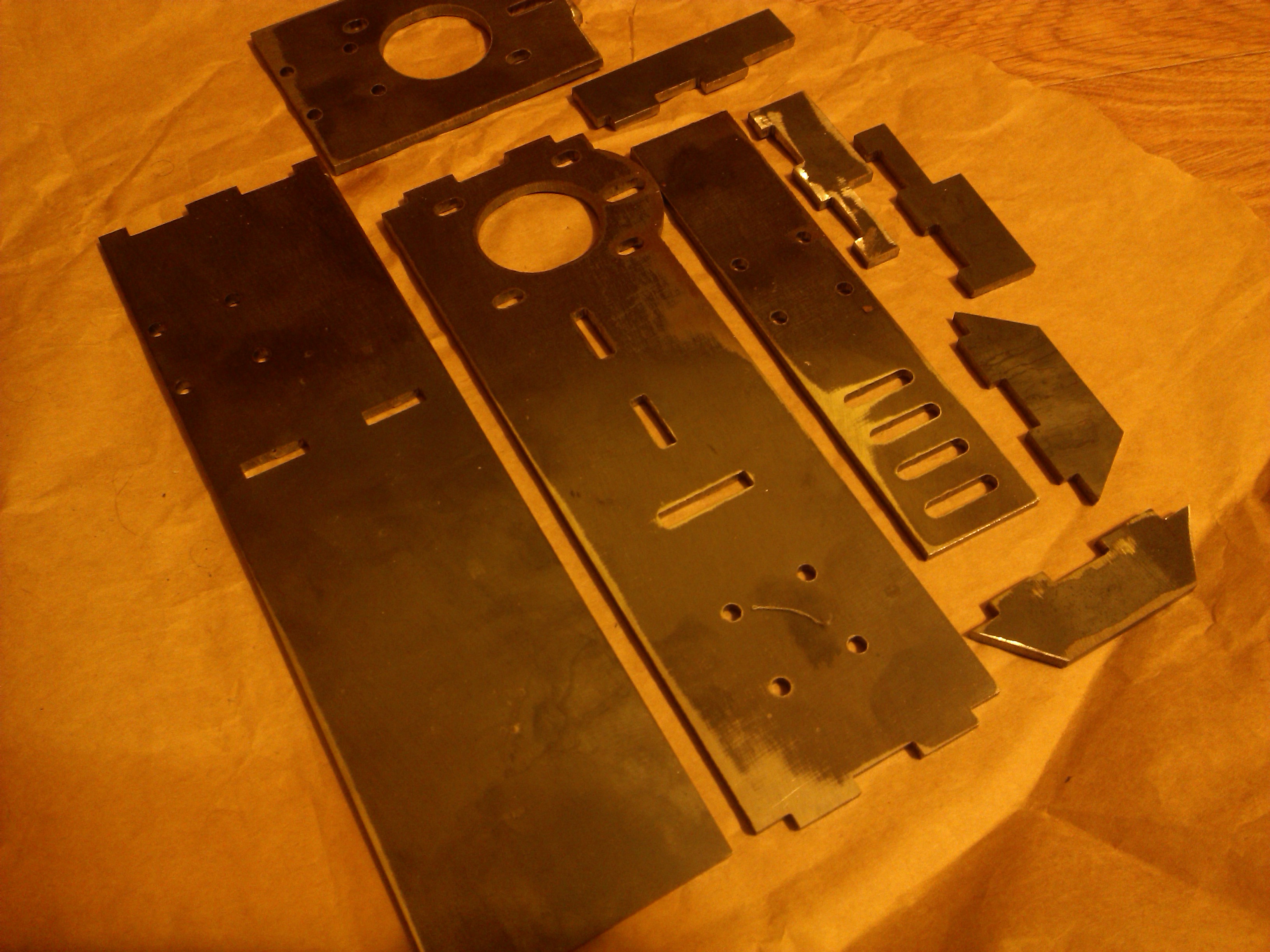

Вот и деталюхи... :)
IMG_20151018_182223.jpg (3578 просмотров) <a class='original' href='./download/file.php?id=61021&mode=view' target=_blank>Загрузить оригинал (1.2 МБ)</a>
