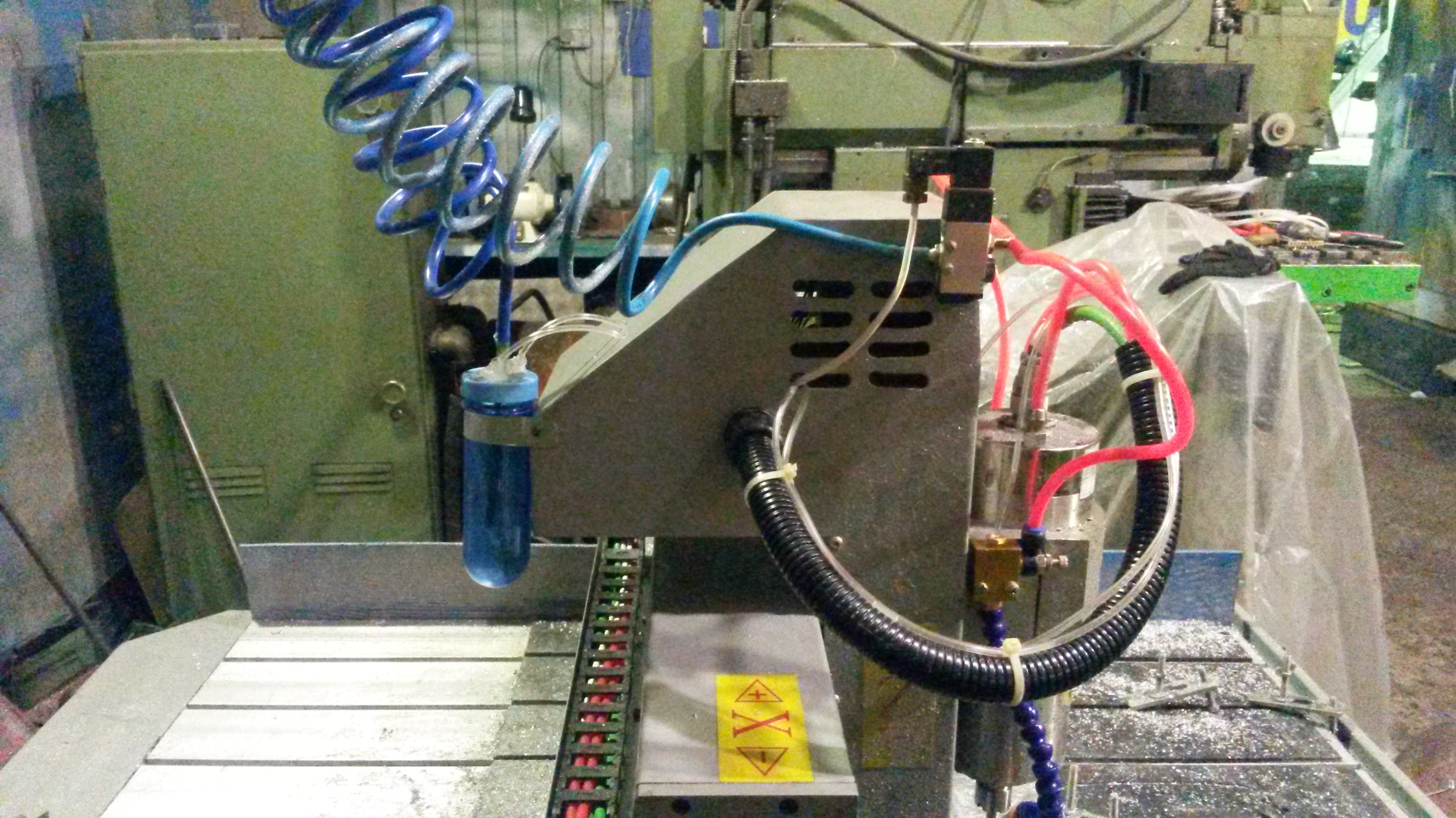

Новая система распыла СОЖ
20150922_081910[1].jpg (6048 просмотров) <a class='original' href='./download/file.php?id=59170&sid=ce6595f163899c448952da9ba70972b7&mode=view' target=_blank>Загрузить оригинал (2.02 МБ)</a>
20150922_081919[1].jpg (6048 просмотров) <a class='original' href='./download/file.php?id=59171&sid=ce6595f163899c448952da9ba70972b7&mode=view' target=_blank>Загрузить оригинал (2.23 МБ)</a>

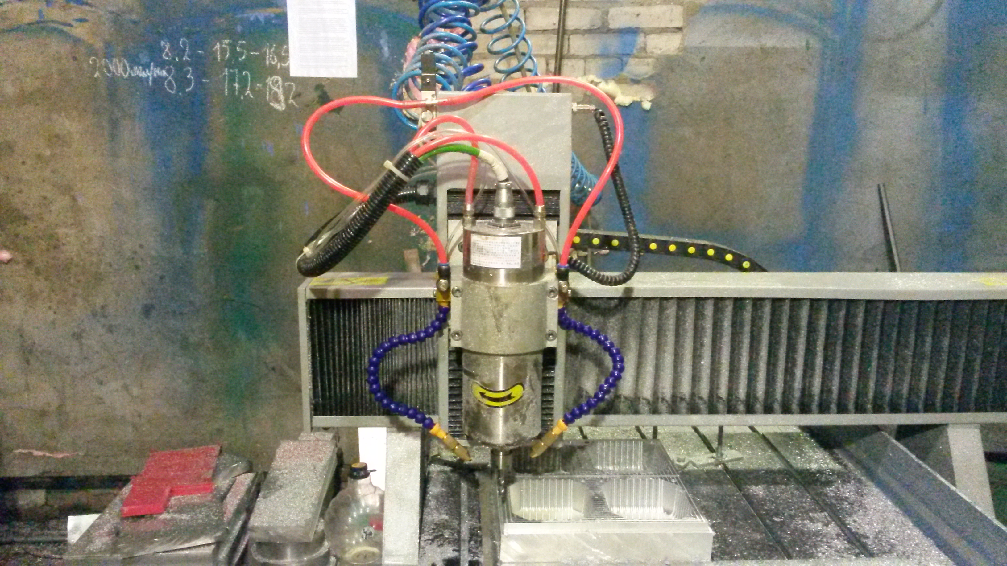

Новая матрица
Новая матрица - начало (6048 просмотров) <a class='original' href='./download/file.php?id=59172&sid=ce6595f163899c448952da9ba70972b7&mode=view' target=_blank>Загрузить оригинал (2.41 МБ)</a>
После 10 часов черновой обработки ( мешок стружки убрал уже ) (6048 просмотров) <a class='original' href='./download/file.php?id=59173&sid=ce6595f163899c448952da9ba70972b7&mode=view' target=_blank>Загрузить оригинал (1.93 МБ)</a>

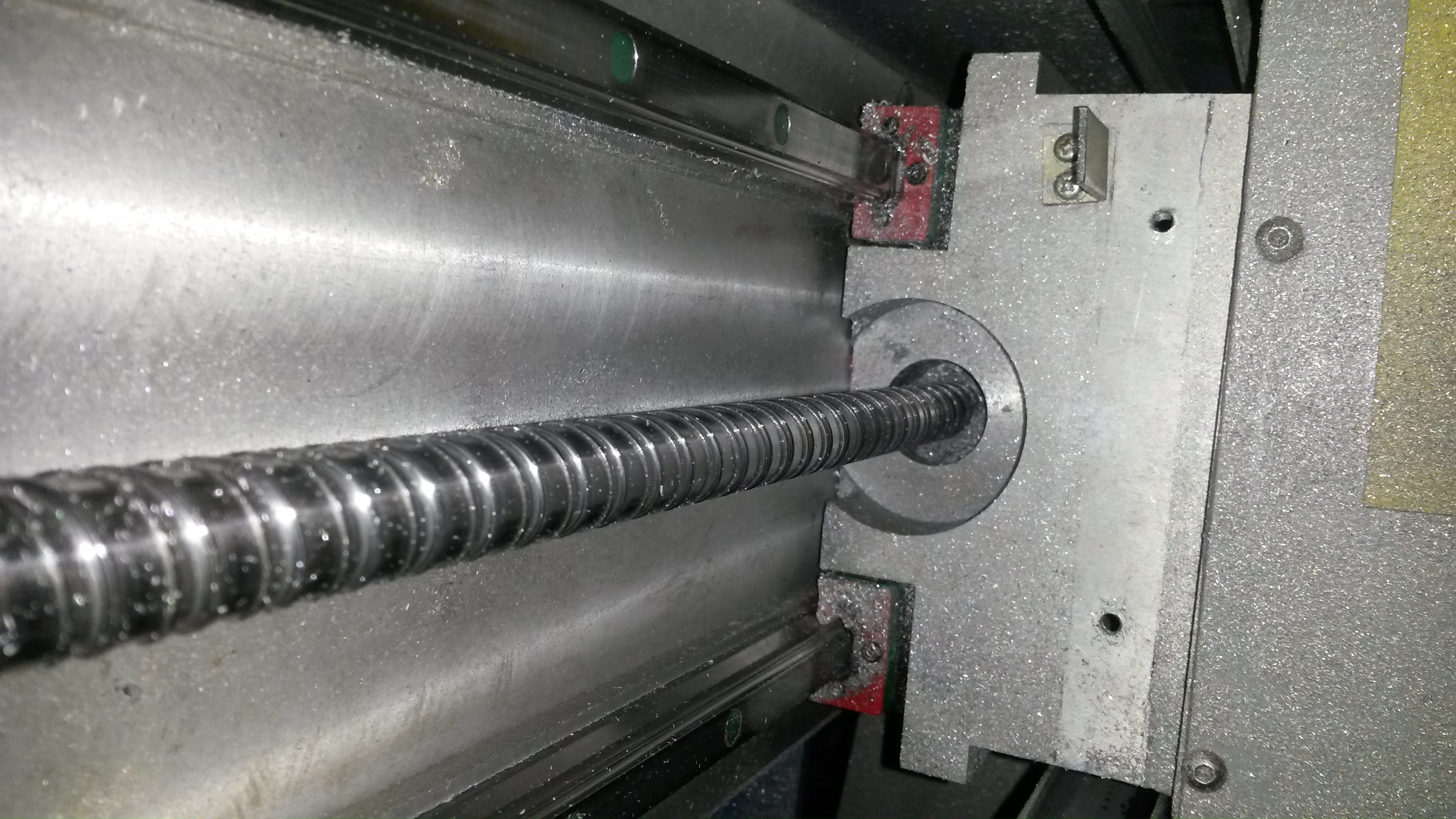

Разобрал портал ппц китайцы экономят. Поперечена из листа 15мм . А вынос центра фрезы 240мм.
Вот сижу и думаю как усилить ? Если сверху и снизу добавить полосу листа 20 мм под 90 градусов к основному в сторону шпинделя ?
20151030_092554.jpg (5610 просмотров) <a class='original' href='./download/file.php?id=62158&sid=ce6595f163899c448952da9ba70972b7&mode=view' target=_blank>Загрузить оригинал (2.5 МБ)</a>
20151030_092610.jpg (5610 просмотров) <a class='original' href='./download/file.php?id=62159&sid=ce6595f163899c448952da9ba70972b7&mode=view' target=_blank>Загрузить оригинал (1.88 МБ)</a>
20151030_092559.jpg (5610 просмотров) <a class='original' href='./download/file.php?id=62160&sid=ce6595f163899c448952da9ba70972b7&mode=view' target=_blank>Загрузить оригинал (2.05 МБ)</a>
20151030_093349.jpg (5610 просмотров) <a class='original' href='./download/file.php?id=62161&sid=ce6595f163899c448952da9ba70972b7&mode=view' target=_blank>Загрузить оригинал (1.82 МБ)</a>
20151030_092132.jpg (5610 просмотров) <a class='original' href='./download/file.php?id=62162&sid=ce6595f163899c448952da9ba70972b7&mode=view' target=_blank>Загрузить оригинал (2.16 МБ)</a>
Интересный мотор - со встроенным упорным подшипником и регулировкой . (5610 просмотров) <a class='original' href='./download/file.php?id=62163&sid=ce6595f163899c448952da9ba70972b7&mode=view' target=_blank>Загрузить оригинал (1.55 МБ)</a>
А второй опоры нет (5610 просмотров) <a class='original' href='./download/file.php?id=62164&sid=ce6595f163899c448952da9ba70972b7&mode=view' target=_blank>Загрузить оригинал (2.24 МБ)</a>
А второй опоры нет
сколько сюда залетает стружки -обалдеть . (5610 просмотров) <a class='original' href='./download/file.php?id=62165&sid=ce6595f163899c448952da9ba70972b7&mode=view' target=_blank>Загрузить оригинал (2.5 МБ)</a>
20151030_091731.jpg (5610 просмотров) <a class='original' href='./download/file.php?id=62166&sid=ce6595f163899c448952da9ba70972b7&mode=view' target=_blank>Загрузить оригинал (2.59 МБ)</a>

Переделывал станок аналогичной конструкции. Заново изготовил плиту портала из Д16Т 25мм толщиной и пластину сверху под 90градусов 15мм толщиной. Основной причиной замены портала был прогиб портала в вертикальной плоскости около 1.5мм! Китайцы используют литьевой алюминий, он рыхлый и слабый на изгиб. Стоит посмотреть как рельсы прикручены - есть вероятность, что крепеж через один...
