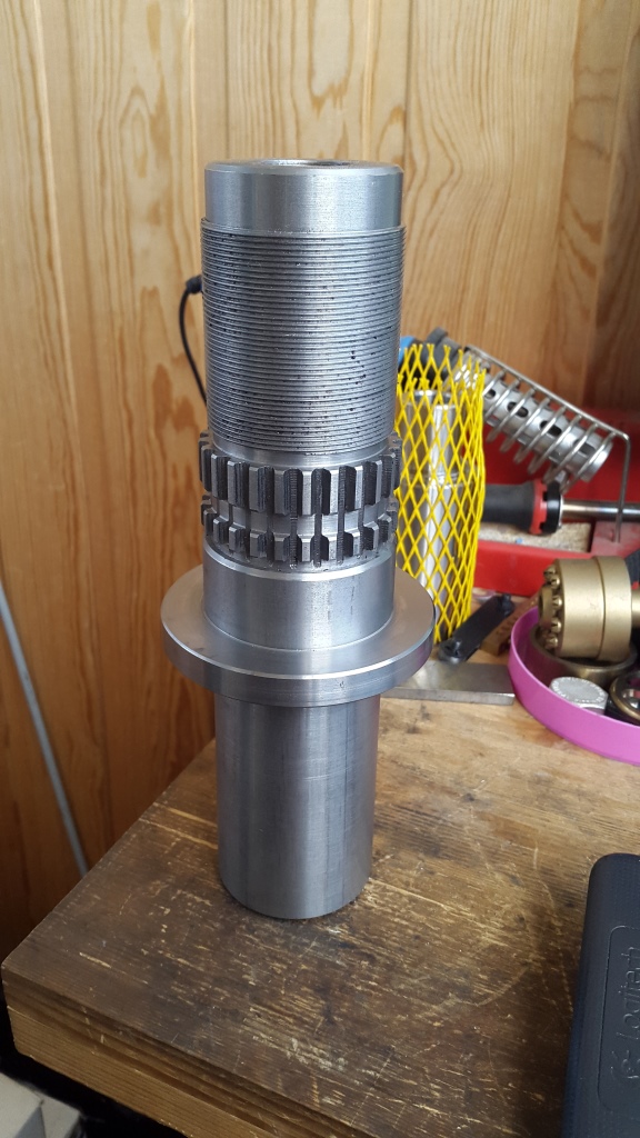

Re: ЧПУ фрезер по стали на балконе
Сообщение konyshevk »
Еще один способ "долбежки" шлицов освоил. Думал жосткости не хватит большой "вылет" ничего прокатило , на пределе.(сталюка крепкая 9ХС)
https://www.youtube.com/watch?v=O7JycUr9Rn0
Вал шлицевой сталь 9ХС (4283 просмотра) <a class='original' href='./download/file.php?id=52191&mode=view' target=_blank>Загрузить оригинал (230.85 КБ)</a>
Да , когда колонна ездит он шатается , колонна по весу треть от всего станка.
Весь станок стоит на опорах из "микропорки" чтоб вибрация не бетон не шла.

Сообщения: 34042
konyshevk, съем по сколько за проход? Инструмент как затачивал - на глаз? Как шпиндель фиксируется?
konyshevk
Сообщения: 740
Репутация: 698
Откуда: Челябинск
На проход как и на шпоночный 0.05мм. Резец точил по образцовой детали. Шпиндель никак не фиксировал , когда он не крутится он же заблокирован (на удержании)
там-же серва.
