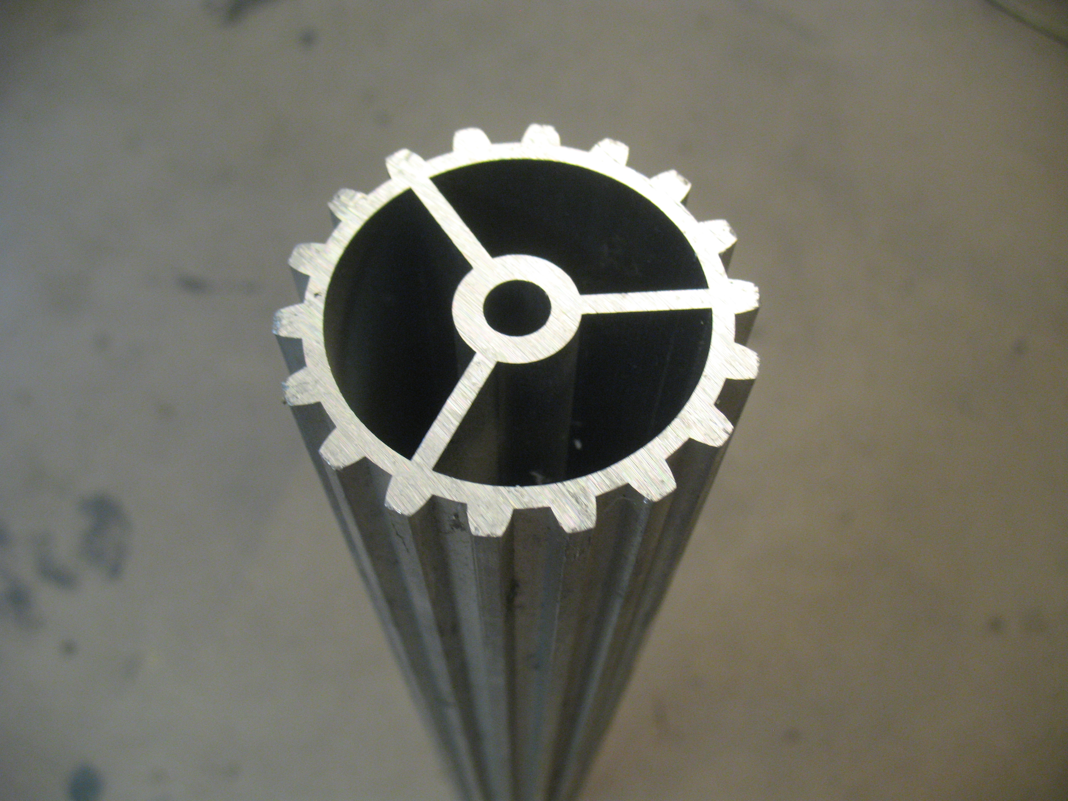

Да сейчас немного по другому. В прошлом году заказывал по своему чертежу во такой профиль:
Профиль шестерня.jpg (5198 просмотров) <a class='original' href='./download/file.php?id=51885&sid=871fe6d2ce8666e11eac6987f696ffd6&mode=view' target=_blank>Загрузить оригинал (4.56 МБ)</a>
Фильера обошлась в 1000 баксов, минимальный заказ 500 кг по цене 130 руб/кг.
Итого: 200 руб за килограмм алюминиевого профиля АД31Т1. Нормальная цена за кг получается, как на оптовых базах.
Про мизерное количество, можно поспорить. Я на своих самоделках гоню серийку.
Там, где изделия простые и нет больших требований к точности, есть ли смысл загоняться в профессиональное оборудование?
Хоббийные станочки неплохо справляются и стоят не дорого. Окупаются очень быстро.
