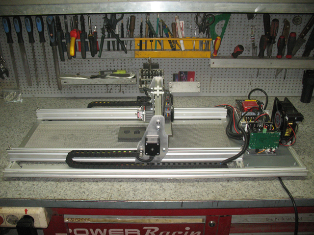

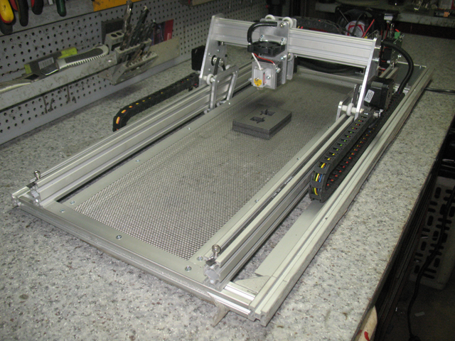

Приветствую!
Хочу поделиться радостью. Сегодня запустил гравер на лазерном светодиоде.

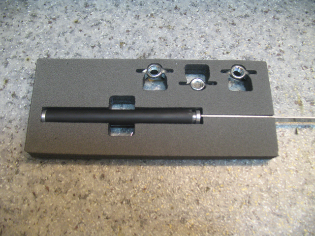

В процессе производства мне регулярно нужны ложементы из пенополиэтилена для упаковки изделий.
Размещал заказы в рекламной фирме. Но выходило не дёшево. И оперативности никакой.
Сначала хотел приобрести готовый лазерный резчик на СО трубке. Но цены кусаются и его мощность для меня в избытке.
Покопался в интернете и нашёл простое техническое решение - нужно использовать лазерный светодиод.

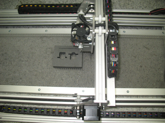

Конструкцию рамы из алюминиевого станочного профиля с колёсами от душевой кабины и ремешком, своровал у китайцев.
Очень простая и оригинальная конструкция. Мне слишком большая точность не нужна, так что всё устраивает.
С лазерным диодом были проблемы. Долго выбирал оптимальный спектр излучения. Остановился на спектре 445 nm с мощностью диода 2,8 Вт.
Это диод максимальной мощности, что есть в свободной продаже по разумной цене.
Мощнее только инфракрасные диоды, но не уверен, что они пойдут на резчик, да и стоят они намного дороже.
Информации по их использованию на гравёрах и резчиках я нигде не нашёл. Так, что остановился с выбором на синем диоде.

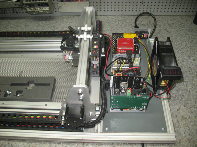

Диодный модуль с оптикой и драйвер заказывал у американцев. Очень грамотный драйвер диода они придумали, с кучей регулировок.
Диод закрепил на элемент Пельте для эффективного охлаждения.
Контроллер управления - на Ардуинке, купил в Китае.
Программа управления – GRBL, стоит на китайском планшете Prestigio с Windows 8.
Первый запуск показал хорошую точность, но не очень высокую производительность.
Хотя меня скорость вполне устраивает. Режу пенополиэтилен 8 мм на скорости 600 мм/мин. Что для диода очень неплохо.
Всё это хозяйство закрою корпусом из алюминиевой композитной панели. Будет выглядеть как заводской.

ultrus писал(а):Режу пенополиэтилен 8 мм на скорости 600 мм/мин. Что для диода очень неплохо.
не пробовал резать фанеру или бальзу?

ultrus писал(а):Диод закрепил на элемент Пельте для эффективного охлаждения.
Сомнительная эффективность, выигрыш 2-3C при нифиговых энергозатратах... Хотя если устраивает...
А вообще очень красиво и аккуратно!

По поводу Пельтье. Выигрыш в охлаждении, я думаю будет побольше. У меня самодельный холодильник в машине на одном модуле охлаждает ого-го!
На сайте, ссылка на который выше, есть график зависимости температуры диода и его мощности. Даже 2-3 градуса принесут неплохой результат.
И резать я буду по 5-6 часов в день. Так, что этот девайс не лишний.

И ещё, забыл. Пробовал резать пенку 16 мм. Фокусировал не по верху, а по нижней плоскости. Медленно, но режет качественно.

Фанеры нет под рукой. Попробовал бальзу 0,8 мм. Режет хорошо за один проход на скорости 300 мм.

Край на бальзе вроде бы чистый. Это похоже вентилятор, который диод охлаждает, не дает гореть материалу...

Наконец-то отстроился. Фокусировка доставила много проблем. И так зрение не очень, а тут ещё в оранжевых очках надо работать.
Очень трудно точку нормальную отстроить. Похоже, подгонять всё же придётся со временем.
Мощность на лазере пришлось, практически, юстировать с дистанционным термометром и амперметром.
Драйвер диода позволяет выставлять ток до 2,5 А, производителем рекомендован 1,7 А. Но это без вентилятора и Пельтье.
В моём случае, получилось в течении часа работы, добиться постоянной температуры на диоде 50 градусов при токе 2,2 А. Это очень здорово.
Увеличил скорость реза почти на 100 мм. Но время покажет...
Теперь надо будет немного "причесать" агрегат, то есть коробок на него поставить с защитным оранжевым стеклом. Чтобы народ глаза не пожег.
И вперед, в цех в работу...
