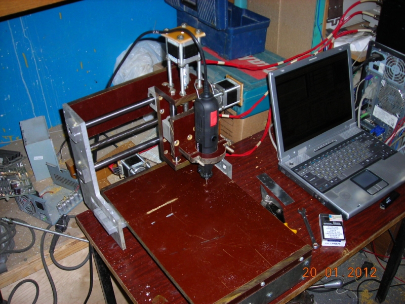

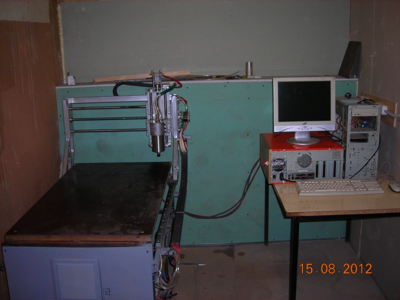

Если просто для изучения и понятия того, "а нужно ли мне это?" подойдет и начальный уровень.
Если затянет, а мне кажется что с вероятностью 90% - затянет, то тогда и апгрейд пойдет. :hehehe:
Лучше сразу брать получше, чтобы не разочароваться потом.
Сам начинал с эксперимента, смогу или нет.
Сначала так.
Станок.jpg (4228 просмотров) <a class='original' href='./download/file.php?id=43340&mode=view' target=_blank>Загрузить оригинал (449.17 КБ)</a>
Потом так.
DSCN1462.jpg (4228 просмотров) <a class='original' href='./download/file.php?id=43342&mode=view' target=_blank>Загрузить оригинал (349.26 КБ)</a>
И так.
DSCN1607.jpg (4228 просмотров) <a class='original' href='./download/file.php?id=43346&mode=view' target=_blank>Загрузить оригинал (310.86 КБ)</a>
И сейчас опять переделки затеял.
DSCN1869.jpg (4228 просмотров) <a class='original' href='./download/file.php?id=43347&mode=view' target=_blank>Загрузить оригинал (330.91 КБ)</a>
Аппетит приходит во время еды. :hehehe:

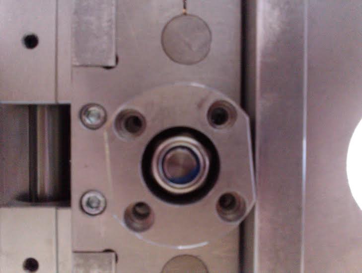

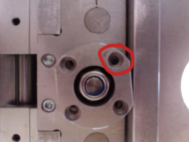

Пока я менял работу, пришёл мой вектроник.

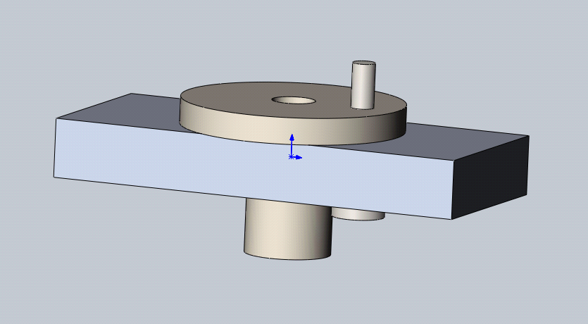

При монтаже шаговых выяснилось, что ШВП по Z не соосна валу двигателя. Попытался исправить сам, и сорвал резьбу в детали, которая держит ШВП по Z снизу:(
Отписал Наилю, он говорит, что можно нарезать М6 поверх М5 не снимая деталь. Но болт проходит через шайбу которая держит ШВП, там диаметр отверстия 5мм. Теперь вот думаю, как решить проблему с минимальной разборкой станка.
unnamed.jpg (3936 просмотров) <a class='original' href='./download/file.php?id=59591&mode=view' target=_blank>Загрузить оригинал (20.33 КБ)</a>
Последний раз редактировалось popcorn 06 окт 2015, 14:38, всего редактировалось 1 раз.
Сообщения: 21923
Re: Вектроник A2-РЦ Помогите советом, сорвал резьбу.
Поверни мотор градусов на 5, ну и заодно смести для соосности с ШВП и просверли новые крепёжные отверстия.
Сообщение popcorn »
UAVpilot писал(а):Поверни мотор градусов на 5, ну и заодно смести для соосности с ШВП и просверли новые крепёжные отверстия.
P.S. Неужели у вектроников такая погрешность в изготовлении?..
Резьбу сорвал не в креплении шагового, сделал обновление сообщения выше.
Как устранить несоосность Наиль мне уже подсказал, при сборке она была не заметна. Косяк из-за валов по Z, не в деталях станка.
Сообщение popcorn »
На фото отметил, в каком отверстии сорвана резьба на шайбе, сама резьба в детали под шайбой.
Пройдет фокус с нарезкой резьбы и в шайбе, и в детали? Не хотелось бы что-то снимать, т.к. придётся снимать гайку ШВП.
39721.jpg (3925 просмотров) <a class='original' href='./download/file.php?id=59592&mode=view' target=_blank>Загрузить оригинал (41.52 КБ)</a>
Сообщения: 21923
Например закрутить болт подлиней с обратной стороны, на торчащий конец с резьбой надеть гайку ШВП и закрепить обычной гайкой.
Сообщение evgenyjp »
по мне так гайка и с 3х болтов никуда не денется, тыж не чугун фрезеровать собрался.
Сообщение popcorn »
UAVpilot писал(а):Например закрутить болт подлиней с обратной стороны, на торчащий конец с резьбой надеть гайку ШВП и закрепить обычной гайкой.
Хм, я точно не пробовал, там могут линейные подшипники сверху упираться. Т.Е. вставить болт длиннее и добавить простую гайку не факт что можно.
Про гайку ШВП не совсем понял.
Сообщения: 21923
a.png (3893 просмотра) <a class='original' href='./download/file.php?id=59594&mode=view' target=_blank>Загрузить оригинал (36.55 КБ)</a>
И сверху обычной гайкой прикрутить. При необходимости использовать винт с потайной головкой.
Сообщение popcorn »
UAVpilot писал(а):
Вложение a.png больше недоступно
Понял, но там могут подшипнки мешать, они в деталь упираются в крайнем положении.
Сообщение popcorn »
Надо проверять, что то я этот момент упустил.
Сообщение popcorn »
Проверил, подшипник упирается в деталь, и использовать болт с гайкой можно только с потерей высоты по Z. Попробую сначала вариант с гайкой, цанга шпинделя жидкостного охлаждения вроде ниже получается после установки, чем у Энкора.
Кстати, у М5 с полукруглой головкой потеря высоты получится всего миллиметра 3-4, переживу.

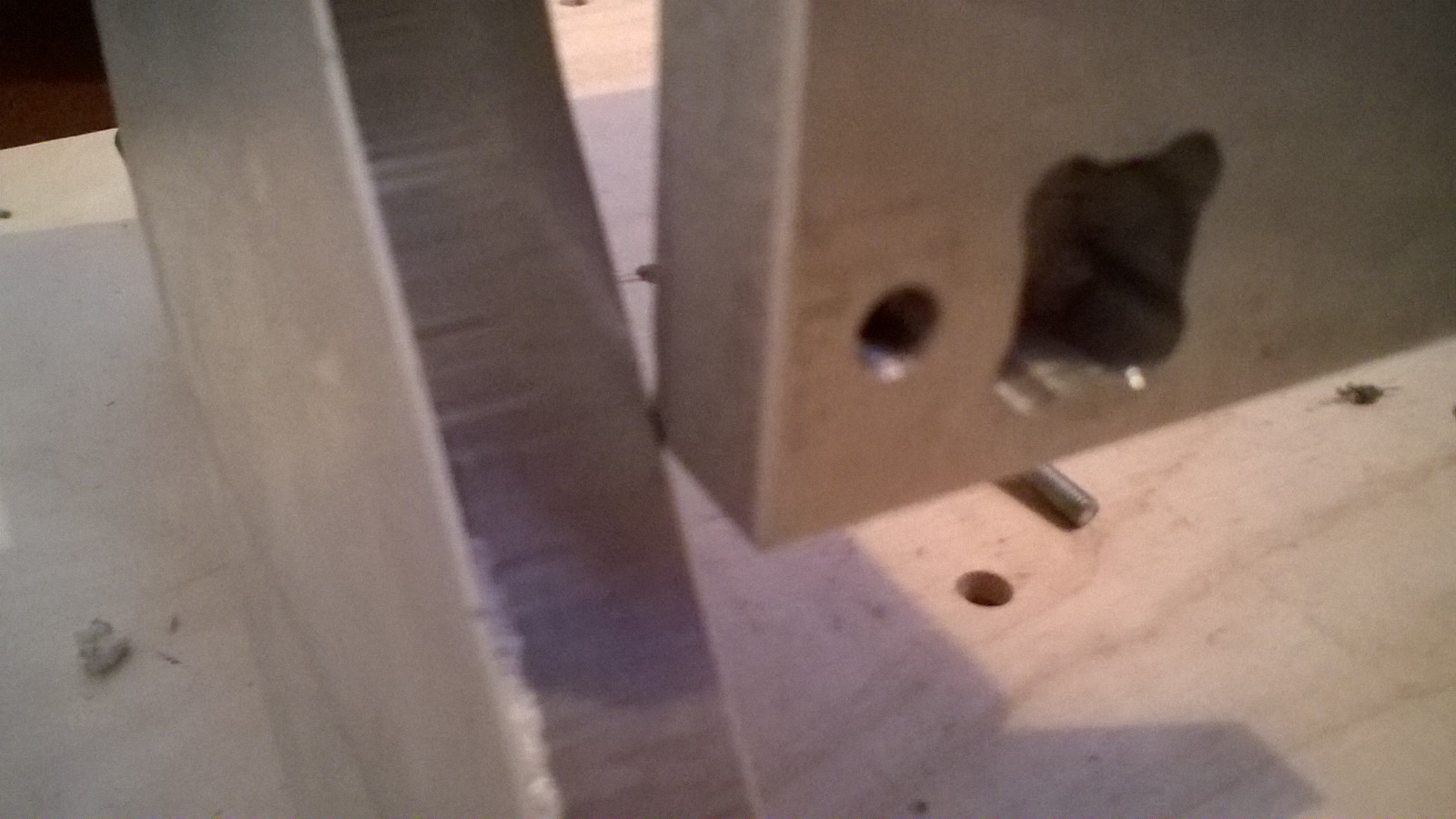

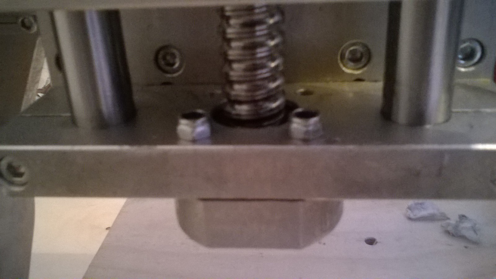

Сообщение popcorn »
Наконец-то добрался до станка.
Так как изначально у меня была не были соосны швп по Z и вал двигателя, то при попытке это исправить - сорвал резьбу в креплении ШВП, и как советовали выше - просто поставил болт длиннее вместе с гайкой (вернее два). Соосность осей теперь так же в норме, и я знаю как её можно отрегулировать.

Re: Вектроник A2-РЦ Перекос оси Z
Сообщение popcorn »
Но теперь у меня другая проблема(у Наиля в теме уже описывал): плита, на которой крепления для шпинделя, немного повернута(относительно самой оси Z) и в в крайнем положении цепляет боковину портала. Появилось это до того, как я обнаружил сорванную резьбу :( Саму плиту и ШВП я уже разобрал - собрал вчера, но смещение так и осталось. Валы и подшипники не трогал.
Не могу найти в чём прикол, так как уголок у меня столярный и слишком большой, что бы проверить перпендикулярность валов.
Куда копать я пока не знаю, но перекошена именно плита.
Сообщение popcorn »
Может кто подскажет - может ли сместить или перекосить линейный подшипник внутри корпуса?
Сообщения: 3023
Я вам умный вещь скажу.
Невозможно сделать набор прецезионного станка. Набор это конструктор. Конечный результат зависит от сборки. При перевозке, разборке и сборке нарушается вся геометрия. Нужно все проверять и юстировать. Конечно косяки в виде кривых отверстий и сорванных резьб не красят продавца, но, согласитесь, что если бы станок был заявлен как прецизионный а не хоббийный, то и качество, а соответственно и цена были бы другими. И производитель сдал бы такой станок под ключ. Т.е. приехал, установил и настроил.
Сообщение AVK74 »
Именно поэтому если хочешь сделать хороший станок (и тем более финансово ограничен) сделай его сам.
А во сколько обошелся топкстартерный станок, поле я так понимаю 420*600?
