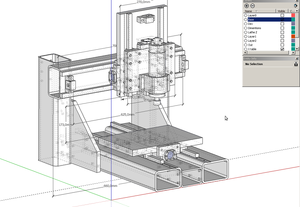

Наткнулся на тему многоуважаемого Nick'a http://www.cnc-club.ru/forum/viewtopic.php?f=3&t=3524
Может применить такую схему?... Правда он что то в теме больше ничего не пишет, хотелось бы узнать ТТХ изделия готового.
verser
Сообщения: 1904
Репутация: 1282
Откуда: Тбилиси
Re: Думаю фрезер 300х300х100
Сообщение verser »
alexg-nn писал(а): Может применить такую схему?...
Я и не догадывался, что Nick делал такое. Его наброски очень хорошИ

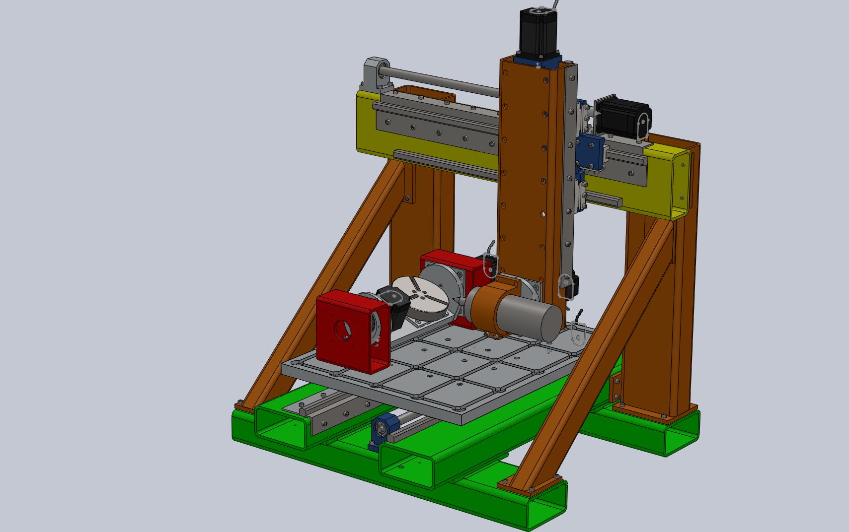

Там еще и Старик светанул неплохим вариантом типа без сварки
mill.jpg (2228 просмотров) <a class='original' href='./download/file.php?id=46179&mode=view' target=_blank>Загрузить оригинал (133.26 КБ)</a>
alexg-nn
Сообщения: 793
Репутация: 127
Откуда: Нижний Новгород
Сообщение alexg-nn »
verser писал(а):Там еще и Старик светанул неплохим вариантом типа без сварки
Я не раз задумывался о всяких укосинах из трубы, но меня всегда останавливает трудность последующей подгонки таких подпорок.
Точно сварить и выдержать угол не выйдет, обработать такую деталь на фрезере я тоже не смогу, получается что подпорка эта будет, во-первых, кривая, а во вторых - не похожа на парную.
И юстировать оси с таким набором сложнее, думаю.
