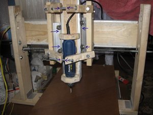

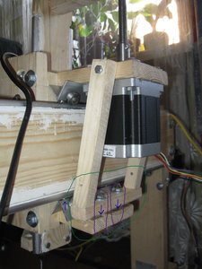

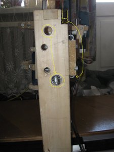

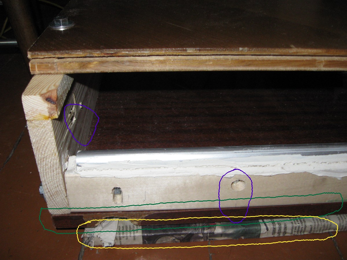

доработки (10715 просмотров) <a class='original' href='./download/file.php?id=3080&sid=a3caa9be285793d0d3f89104d2ed3206&mode=view' target=_blank>Загрузить оригинал (279.22 КБ)</a>
доработки

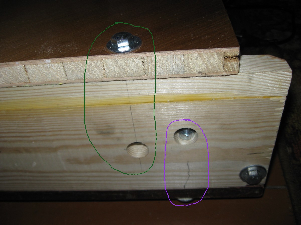

поставил весь станок на дверь
и жестко закрепил винтами.
а еще одну доску (завернута в газету) использовал как основание
чтобы устойчивее стоял станок, т.к. досчатые полы оставляют желать лучшего...
закрепил жестко стол к станку, а станок к основанию (10715 просмотров) <a class='original' href='./download/file.php?id=3081&sid=a3caa9be285793d0d3f89104d2ed3206&mode=view' target=_blank>Загрузить оригинал (230.78 КБ)</a>

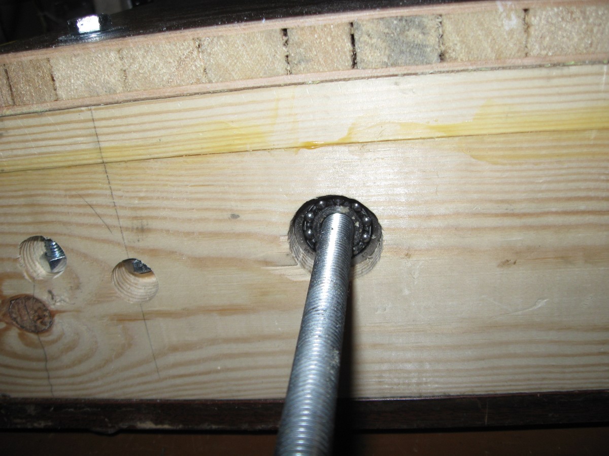

с одной стороны ходовую шпильку ось Х закрепил в самоустанавливающийся подшипник (10715 просмотров) <a class='original' href='./download/file.php?id=3082&sid=a3caa9be285793d0d3f89104d2ed3206&mode=view' target=_blank>Загрузить оригинал (267.87 КБ)</a>
переделал узел ось Y (10715 просмотров) <a class='original' href='./download/file.php?id=3083&sid=a3caa9be285793d0d3f89104d2ed3206&mode=view' target=_blank>Загрузить оригинал (460.52 КБ)</a>
сделал чтобы винтами можно было устранять люфт между направляющими и каретками
доделал узел крепления оси Z - так называемые - &quot;стяжки&quot; (10715 просмотров) <a class='original' href='./download/file.php?id=3084&sid=a3caa9be285793d0d3f89104d2ed3206&mode=view' target=_blank>Загрузить оригинал (272.82 КБ)</a>
доделал узел крепления оси Z - так называемые - "стяжки"
так же сделал чтобы можно было устанить люфт на оси Z путем затягивания винтов...

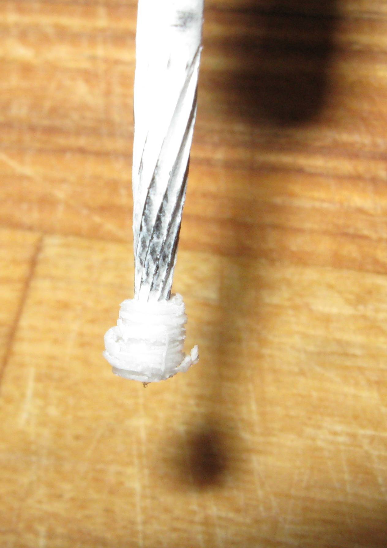

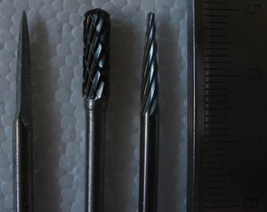

фрезы по металлу (10706 просмотров) <a class='original' href='./download/file.php?id=3086&sid=a3caa9be285793d0d3f89104d2ed3206&mode=view' target=_blank>Загрузить оригинал (395.32 КБ)</a>
фрезы по металлу
купил микро-фрезы по металлу: 20грн левая и по 25грн остальные. По дереву маленьких фрез не оказалось.
Маленькая фреза дороже самоустанавливающегося подшипника - где логика!? :wtf:

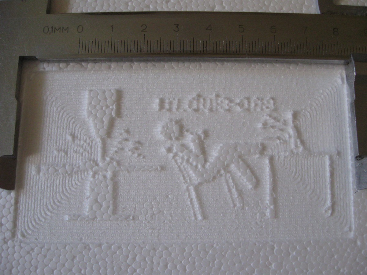

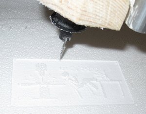

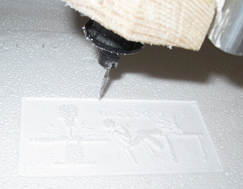

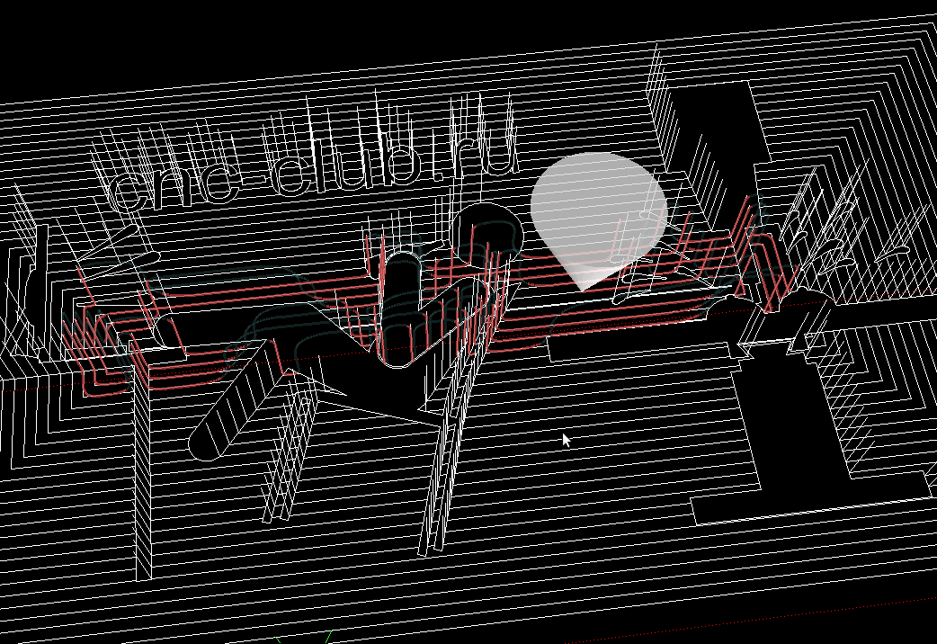

первый тест новой модификации станка:
так это выглядело в emc2 (10706 просмотров) <a class='original' href='./download/file.php?id=3092&sid=a3caa9be285793d0d3f89104d2ed3206&mode=view' target=_blank>Загрузить оригинал (62.08 КБ)</a>

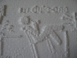

логотип cnc-club.ru ширина: 100мм материал: пенопласт (10706 просмотров) <a class='original' href='./download/file.php?id=3087&sid=a3caa9be285793d0d3f89104d2ed3206&mode=view' target=_blank>Загрузить оригинал (177.04 КБ)</a>
уже по традиции - зеркальное изображение (10706 просмотров) <a class='original' href='./download/file.php?id=3088&sid=a3caa9be285793d0d3f89104d2ed3206&mode=view' target=_blank>Загрузить оригинал (254.59 КБ)</a>

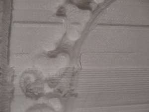

огрехи(если они есть, т.к. я их не вижу) можно рассмотреть на этом не уменьшенном фото (10706 просмотров) <a class='original' href='./download/file.php?id=3089&sid=a3caa9be285793d0d3f89104d2ed3206&mode=view' target=_blank>Загрузить оригинал (582.05 КБ)</a>

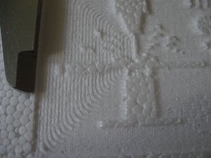

макросъемка (10706 просмотров) <a class='original' href='./download/file.php?id=3090&sid=a3caa9be285793d0d3f89104d2ed3206&mode=view' target=_blank>Загрузить оригинал (578.68 КБ)</a>
макросъемка
макросъемка (10706 просмотров) <a class='original' href='./download/file.php?id=3091&sid=a3caa9be285793d0d3f89104d2ed3206&mode=view' target=_blank>Загрузить оригинал (314.16 КБ)</a>
макросъемка
Тот же рисунок и та же УП что и в прошлой пробе по дереву.
Время вырезания - чуть больше часа.
Учитывая что ширина логотипа получилась достаточно маленькая 100мм, то и детали на рисунке получаются меленькие.
В конце по УП станок должен был обвести все контуры, но т.к. я не делал динамическую втяжку, то в УП у меня не учтен диаметр инструмента :attention:
В прошлый раз в результате такой обводки контуров станок посрезал все что вырезал :evil:
В этот раз я ему этого не позволил :twisted: и остановил программу перед началом обводки контуров.
В этот раз - победил я. :D
Резюмэ: этот тест выглядит лучше прошлого не только из-за того, что я уменьшил ось Z,
вследствие чего повысилась(гипотетически) точность станка.
кто видит огрехи - прошу просветить меня темного...

Гармонист писал(а):По дереву маленьких фрез не оказалось.
Это нормально, по дереву нормальные фрезы вообще трудно найти.
Гармонист писал(а):Маленькая фреза дороже самоустанавливающегося подшипника - где логика!?
цена = сложность производства, универсальность производства, спрос, массовость производства .............. .... ... ... .
Гармонист писал(а):уже по традиции - зеркальное изображение
В gcodetools можно выбрать пост процессор, который отразит относительно нужной оси. Или просто поменяй местами точки ориентации. Они для этого и нужны ;).
Гармонист писал(а):огрехи(если они есть, т.к. я их не вижу) можно рассмотреть на этом не уменьшенном фото
Огрех - такой рисунок нужно резать концевой цилиндрической фрезой, а не конусом ;). Тогда рисунок будет гораздо чище, и читаться будет лучше. Плюс, можешь спокойно увеличить глубину резки, ты же не по дереву режешь, в пенопласт можно и на 1 см заглубиться сразу.

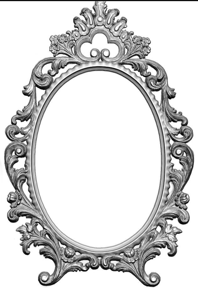

А почему только на 15 см :hehehe:? ... Т.е. если фреза имеет длину 5 см, то достаточно будет 5см...
маска (10347 просмотров) <a class='original' href='./download/file.php?id=3397&sid=a3caa9be285793d0d3f89104d2ed3206&mode=view' target=_blank>Загрузить оригинал (102.04 КБ)</a>
маска
а для таких вещей хватит 5 см?

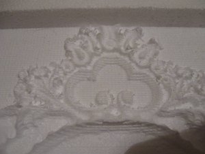

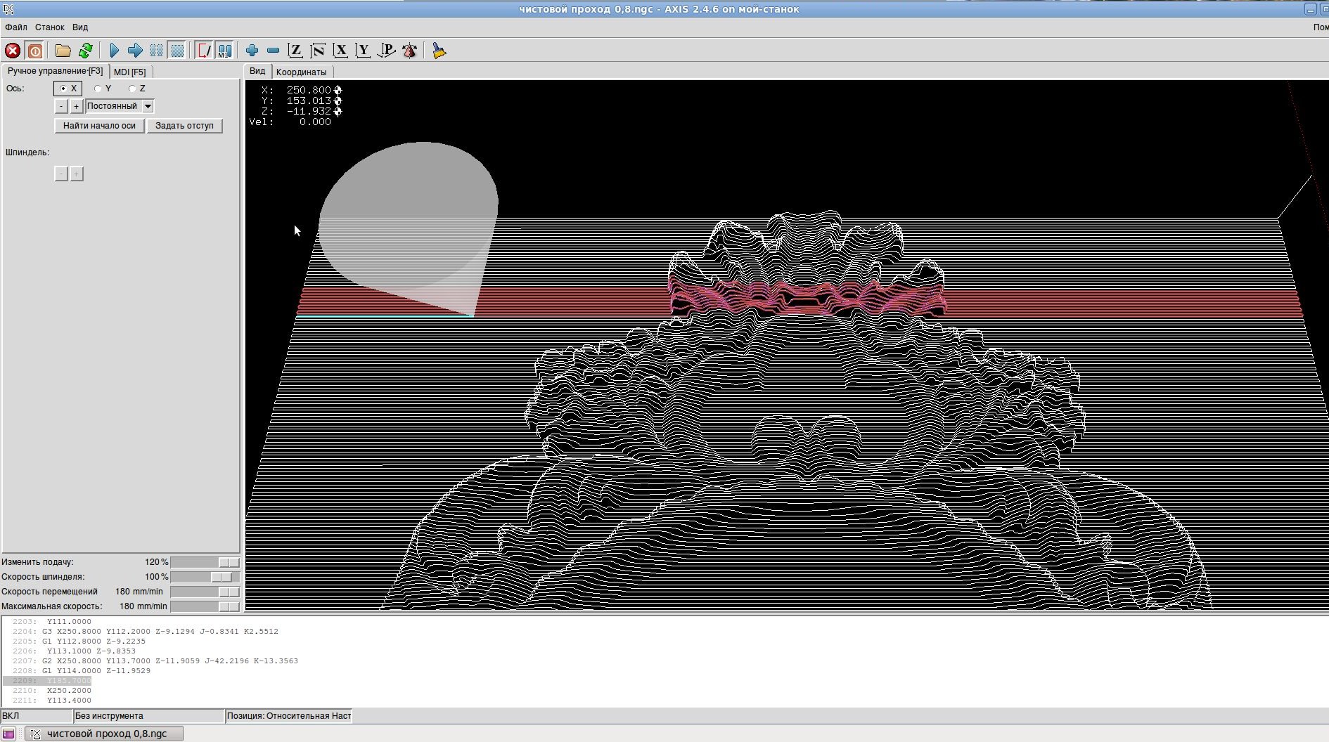

Ник, спасибо за то что подсказал как открыть скрипт image-to-gcode к emc2.
http://cnc-club.ru/forum/viewtopic.php? ... ode#p11366

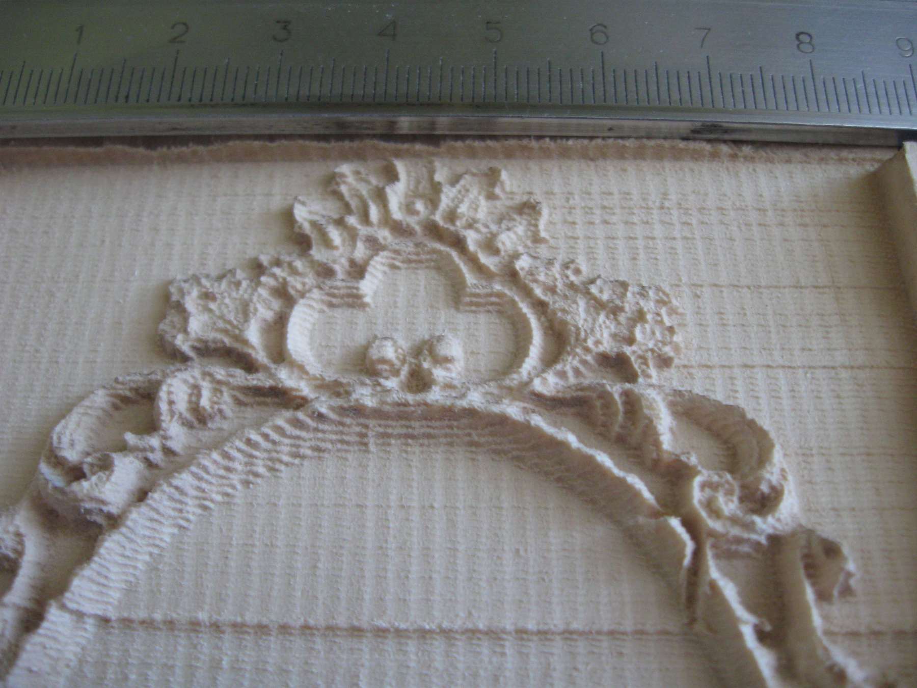

вот результаты:

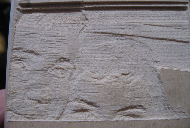

Проба 1:
Строки идут с осью X, т.е. основная нагрузка на эту ось
IMG_0782.JPG (10342 просмотра) <a class='original' href='./download/file.php?id=3401&sid=a3caa9be285793d0d3f89104d2ed3206&mode=view' target=_blank>Загрузить оригинал (75.9 КБ)</a>
легко различимы &quot;лесенки&quot; из-за слишком низкого разрешения картинки (10342 просмотра) <a class='original' href='./download/file.php?id=3402&sid=a3caa9be285793d0d3f89104d2ed3206&mode=view' target=_blank>Загрузить оригинал (117.92 КБ)</a>
легко различимы "лесенки" из-за слишком низкого разрешения картинки
задал слишком большую глубину, поэтому вырезалось слишком медленно, как мне показалось... так медленно что я не дождался и не дорезал до конца...

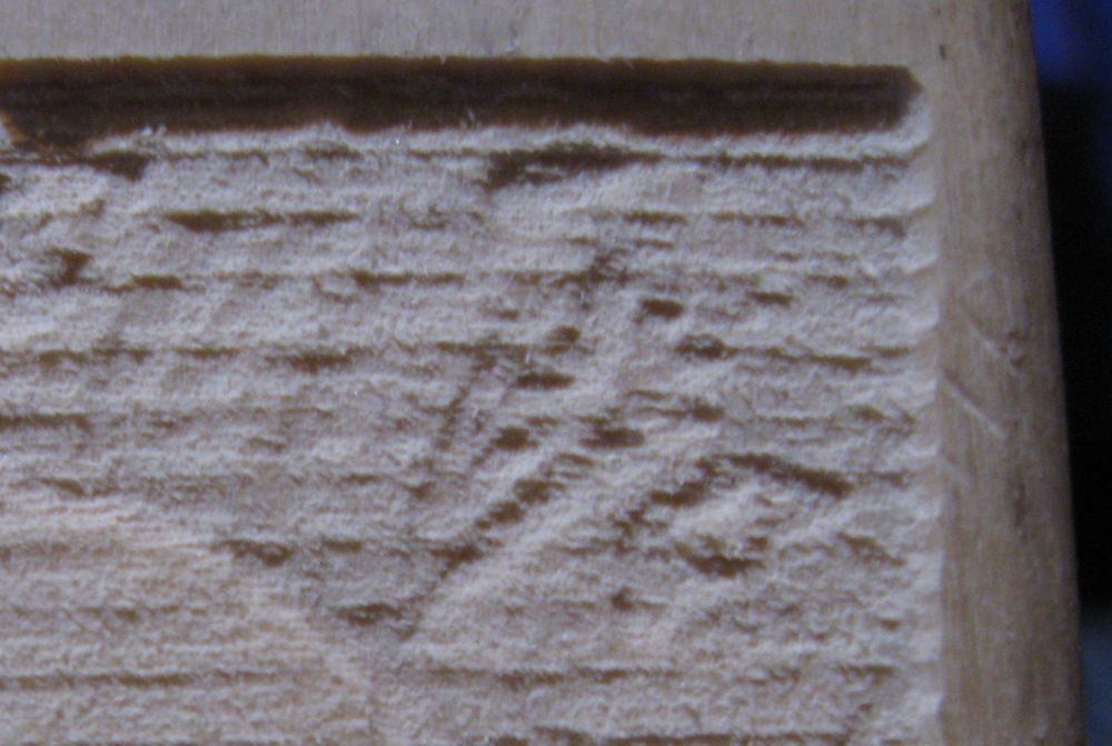

Проба 2:

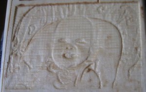

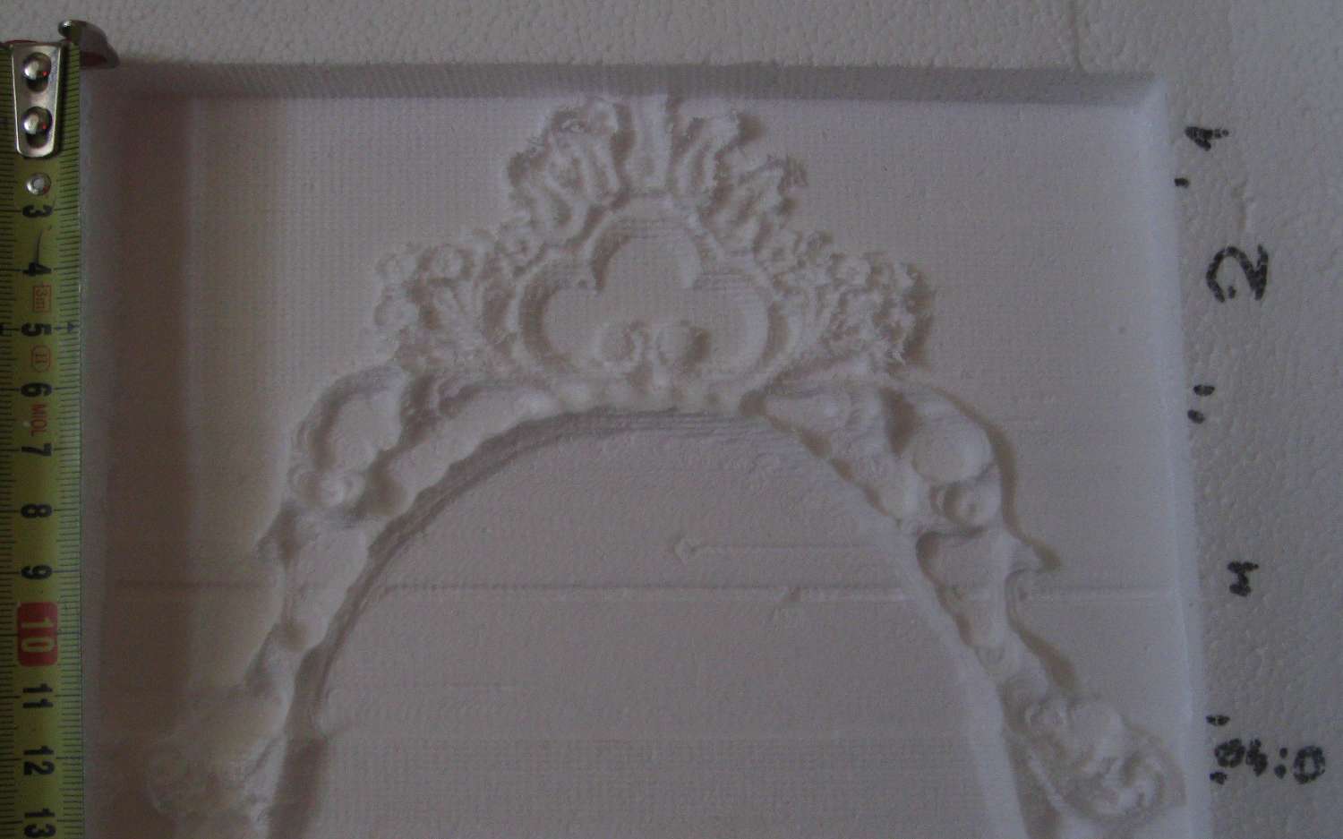

увеличил качество и поменял ориентацию вырезания.
сразу после вырезания (10342 просмотра) <a class='original' href='./download/file.php?id=3403&sid=a3caa9be285793d0d3f89104d2ed3206&mode=view' target=_blank>Загрузить оригинал (81.7 КБ)</a>

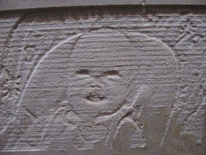

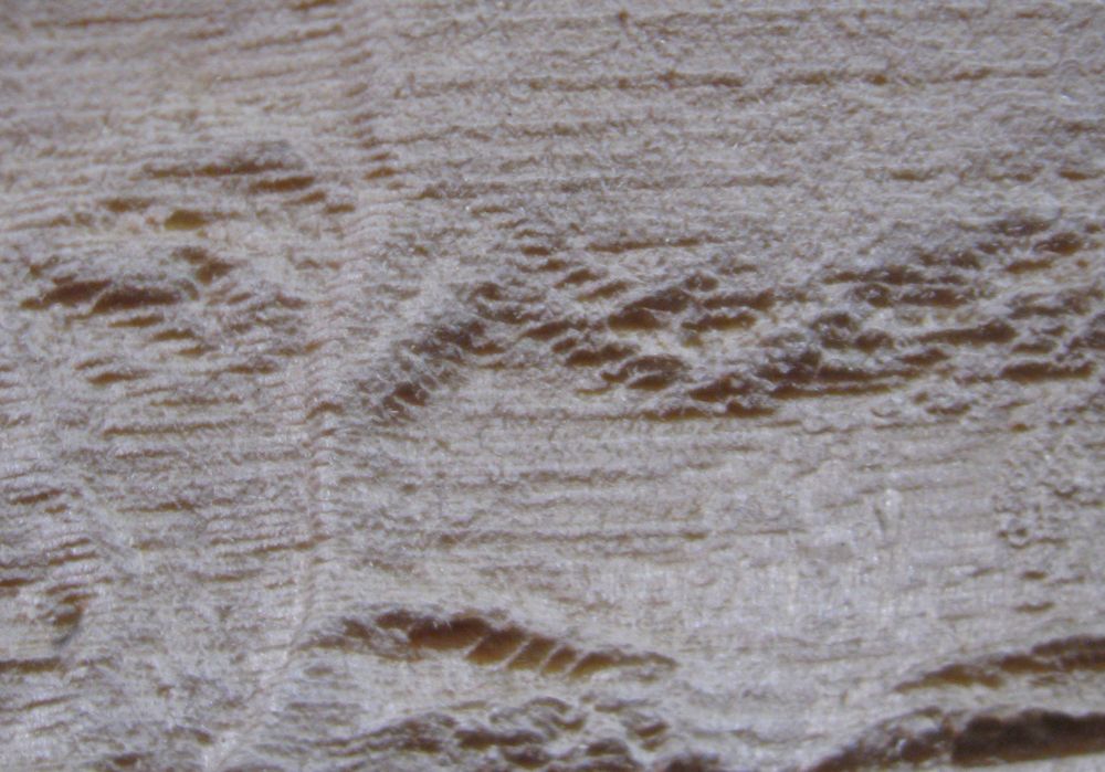

Теперь строки идут с осью Y и сразу проявилась неточность этой ось
полосы которых быть не должно... (10342 просмотра) <a class='original' href='./download/file.php?id=3404&sid=a3caa9be285793d0d3f89104d2ed3206&mode=view' target=_blank>Загрузить оригинал (93.18 КБ)</a>

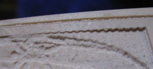

край должен быть ровным, а не волнистым... (10342 просмотра) <a class='original' href='./download/file.php?id=3405&sid=a3caa9be285793d0d3f89104d2ed3206&mode=view' target=_blank>Загрузить оригинал (62.15 КБ)</a>
даже после шлифовки полосы не ушли, т.к. слишком высокие...
шлифовка войлоком, а потом фен для волос и воск свечи... лаком еще не поскрывал... (10342 просмотра) <a class='original' href='./download/file.php?id=3406&sid=a3caa9be285793d0d3f89104d2ed3206&mode=view' target=_blank>Загрузить оригинал (116.81 КБ)</a>
При шлифовке войлоком при помощи гравера - подпалил в некоторых местах рисунок. В книге читал что можно можно горелкой обработать резьбу и она будет смотреться ... думал он будет смотреться рельефнее, а получилось как-то грязно... вобщем этот эксперимент с "припаливанием" не удался.. может я чего-то не так сделал... может если бы я припалил весь рисунок, то он смотрелся бы по другому и красиво...
Примерное время вырезания 10-12 часов. :headphones: Резал за несколько раз.
Это было серьезное испытание моего терпения... :twisted:

вырезание из пенопласта, наматывает на фрезу стружку
Сообщение Гармонист »
опробовал технологию создания программы g-кодов для станка из 3d через альфо-кисть(2d grayscale)
описанную здесь http://cnc-club.ru/forum/viewtopic.php? ... 422#p15346
ZBrush рамка GrayScale.jpg (9773 просмотра) <a class='original' href='./download/file.php?id=4265&sid=a3caa9be285793d0d3f89104d2ed3206&mode=view' target=_blank>Загрузить оригинал (93.86 КБ)</a>
emc2 рамка.jpg (9773 просмотра) <a class='original' href='./download/file.php?id=4264&sid=a3caa9be285793d0d3f89104d2ed3206&mode=view' target=_blank>Загрузить оригинал (373.11 КБ)</a>
вырезал если правильно померил: фрезой 30 градусов диаметром 0,8мм на снимке справа http://www.cnc-club.ru/forum/download/f ... &mode=view
что получилось: рамка из пенопласта, вырезал в несколько заходов
слева линейка, справа цифры - кол-во часов для вырезания (9775 просмотров) <a class='original' href='./download/file.php?id=4258&sid=a3caa9be285793d0d3f89104d2ed3206&mode=view' target=_blank>Загрузить оригинал (73.58 КБ)</a>
вначале получилось неплохо (9775 просмотров) <a class='original' href='./download/file.php?id=4259&sid=a3caa9be285793d0d3f89104d2ed3206&mode=view' target=_blank>Загрузить оригинал (37.68 КБ)</a>
но на эту фрезу начала накручиваться длинная стружка от пенопласта
как пенопласт налипает на фрезу (9775 просмотров) <a class='original' href='./download/file.php?id=4260&sid=a3caa9be285793d0d3f89104d2ed3206&mode=view' target=_blank>Загрузить оригинал (128.06 КБ)</a>
&quot;посъедался&quot; почти весь рельеф из-за налипшей стружки (9775 просмотров) <a class='original' href='./download/file.php?id=4261&sid=a3caa9be285793d0d3f89104d2ed3206&mode=view' target=_blank>Загрузить оригинал (98.67 КБ)</a>
"посъедался" почти весь рельеф из-за налипшей стружки
фрезу почистил, снова налип пенопласт, почистил снова налип... :problem:
проба по дереву (липа) (9775 просмотров) <a class='original' href='./download/file.php?id=4262&sid=a3caa9be285793d0d3f89104d2ed3206&mode=view' target=_blank>Загрузить оригинал (161.32 КБ)</a>
если будете сравнивать между собой пробу по пенопласту и по дереву, то обратите внимание на разницу в размерах.
По дереву ширина рисунка ~90мм, а пенопласт ~190мм почти в 2 раза больше. И фрезы разные.
Так как можно избавиться от налипания стружки на фрезу? Фреза вроде не нагревается...
Вначале час вырезал - не было проблем(по крайней мере - не заметил), а во 2м заходе сразу...

я бы попробовал сменить фрезу на 2-х, а лучше 1 заходную, т.е. 1 или 2 режущие кромки, возможно избавит от наматывания.

Красиво! Интересно, почему по дереву фактура лучше видна?
По фрезе правильного гворят, для пенопласта лучше брать что-то с 1 или двумя режущими кромками. И обороты можно не очень большие ставить. Скорее всего у тебя пенопласт плавился и налипал на фрезу. И подачу максимальную ставить.
Сколько всего по времени заняло вырезание? И сколько проходов делал?

Nick писал(а):Интересно, почему по дереву фактура лучше видна?
так говорю же - другая фреза. На фотке http://cnc-club.ru/forum/download/file. ... &mode=view она слева.
Nick писал(а):Сколько всего по времени заняло вырезание?
это была проба. До конца не дорезал. в сумме где-то 6 часов.
Но я ускорил станок. еще раз сделал тест, выставил меньше такт, увеличил скорость и ускорение... так что теперь должно быть побыстрее...
если все равно медленно будет резать то пере-подключу движки к контроллеру по скоростной схеме.
Сейчас они на компромисном варианте между силой/скоростью.
