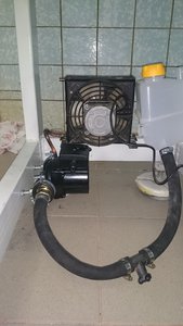

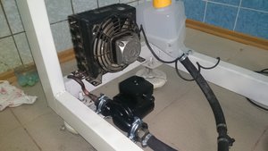

в ходе неполной разборки-сборки станка для переезда в новое помещение поднялся старый вопрос: куда девается жидкость из системы охлаждения шпинделя? причем ее не просто становится меньше в закрытом расширительном бачке. образуются воздушные пробки в трубках, продавить которые аквариумная помпа не в состоянии. Трубки - медицинский силикон, жидкость - вот такая:
DSC_0164.JPG (5302 просмотра) <a class='original' href='./download/file.php?id=38420&sid=1280aae3cd6e913c3fc90b3fa69935b8&mode=view' target=_blank>Загрузить оригинал (1.83 МБ)</a>
трубки на ощупь жирные, в помещении запах антифриза, потеков нет.
Для выяснения гипотезы, что силикон пропускает гликолевый раствор подготовил замену трубок на ПВХ. Ну и чиллер заодно поставлю, чего уж...
Сообщения: 9116
Re: самоделка 340х400х150. Мечта цветметчика.
У меня в качестве ОЖ - вода с добавлением тосола (примерно 10-20 процентов). Пробки не образуются, запаха нет, жидкость практически не убывает, трубки снаружи сухие. Новая жизнь не заводится. Трубки от гидравлического уровня.

на место дренажа можно ставить расходомер, термометры сопротивления на входном и выходном патрубках радиатора.
(t1-t2)*M=Q

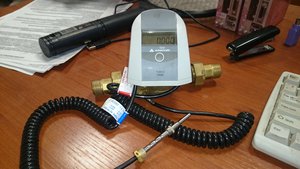

Ставить буду вот такую приблуду все в одном. автономная штука для закрытых систем.
DSC_0176[1].JPG (5060 просмотров) <a class='original' href='./download/file.php?id=38882&sid=1280aae3cd6e913c3fc90b3fa69935b8&mode=view' target=_blank>Загрузить оригинал (2.04 МБ)</a>
elephant007
Сообщения: 857
Репутация: 332
Откуда: Сибирь, Томск
Сообщение elephant007 »
Поставил, немного не то получилось, что я планировал... Не показывает моментный расход, только накопление. Из полезного кажет температуру на входе и на выходе.

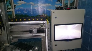

Заодно решил проблему перегрева ящика с электроникой:
DSC_0199.JPG (4850 просмотров) <a class='original' href='./download/file.php?id=40231&sid=1280aae3cd6e913c3fc90b3fa69935b8&mode=view' target=_blank>Загрузить оригинал (2.41 МБ)</a>
на фотке пытаюсь быстро нагреть комп, кручу какую то музыку с визуализацией. Работает в диапазоне 35-40.
Вторую такую же воткну на вентилятор радиатора системы охлаждения шпинделя.

теплосчетчик побежден, данные по расходу.
у насоса крутилка на три положения.
1. 45 л/час
2. 55 л/час
3. 60 л/час
Это с трубочкой на 6 мм. Если ее заменить на 8мм, расход увеличится вдвое, как минимум.
