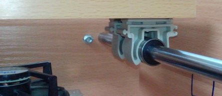

Отдельно понравилось вот это :
линейный.jpg (8000 просмотров) <a class='original' href='./download/file.php?id=40437&sid=69f667211b611fe0caca81b8ce656f66&mode=view' target=_blank>Загрузить оригинал (19.22 КБ)</a>
Использование сантехнических клипс для пластиковых труб в качестве корпусов линейных подшипников :good:
Сообщения: 6610
Re: Мой самодельный лазерный ЧПУ выжигатель.
Тенгель писал(а):Использование сантехнических клипс для пластиковых труб в качестве корпусов линейных подшипников
да, тоже обратил на это внимание, не понял откуда такие... теперь знаю :good:

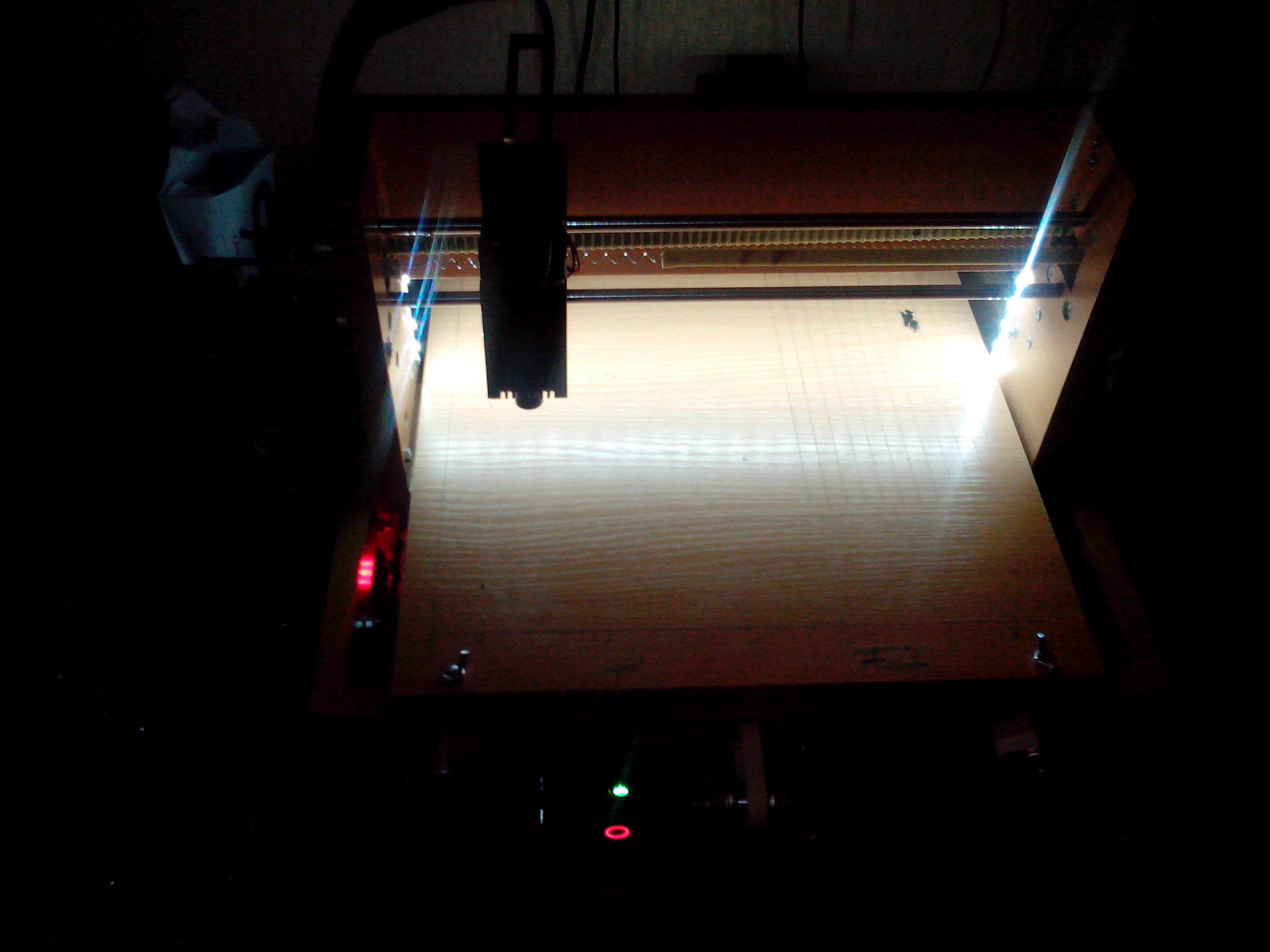

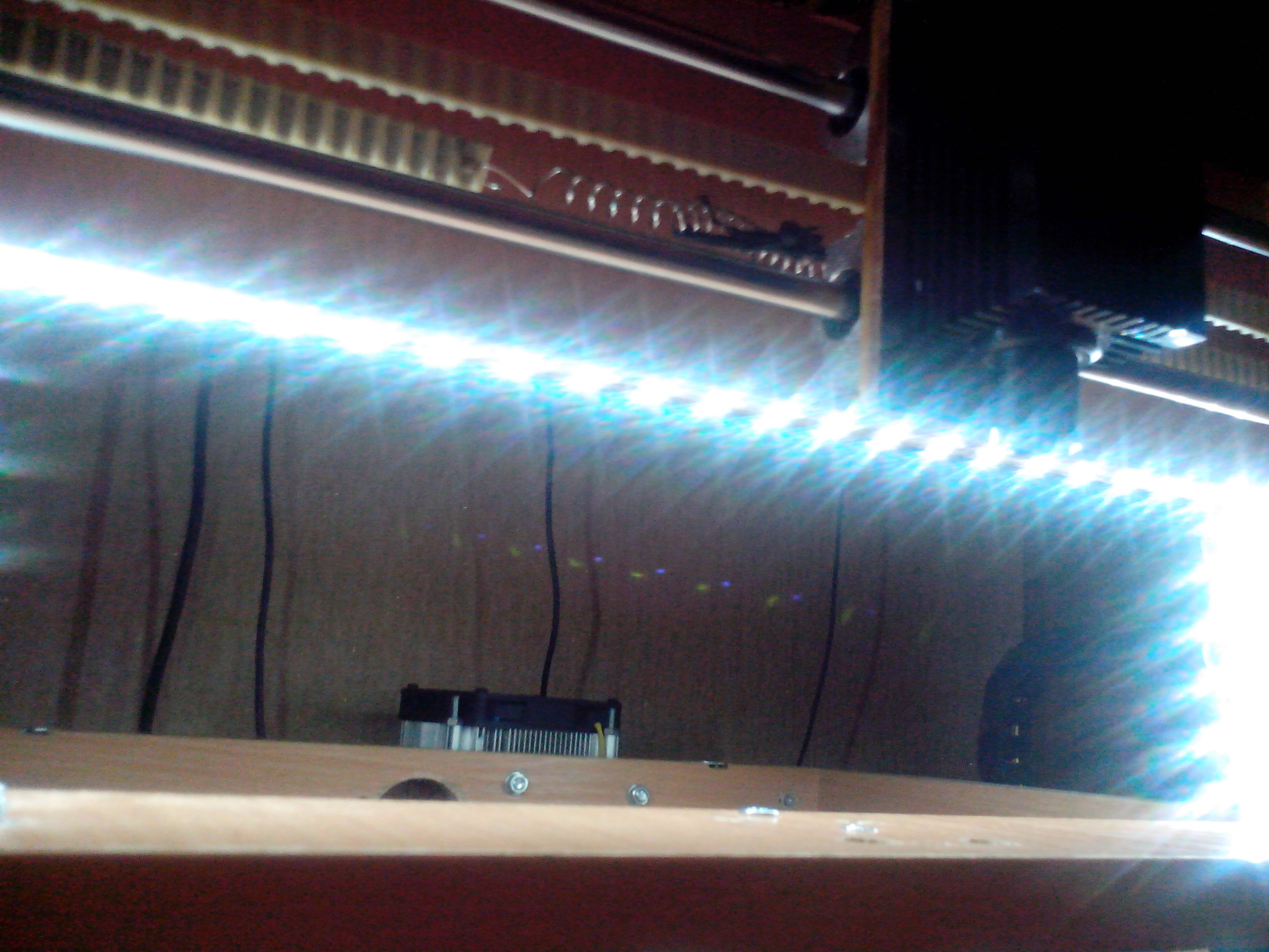

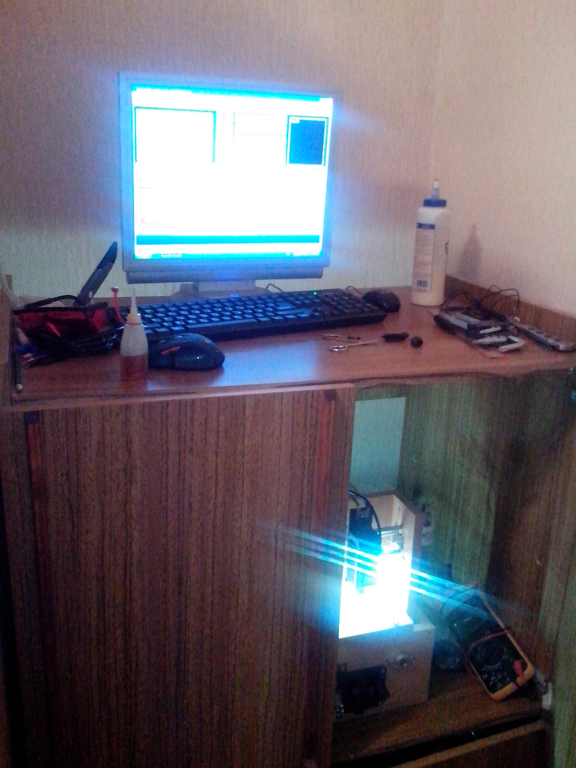

Сделал подсветку под порталом оси Х. Так как станок стоит в старой антресоли от мебельной стенки, внутри темновато и плохо видно. Теперь очень удобно, все подсвечивается.

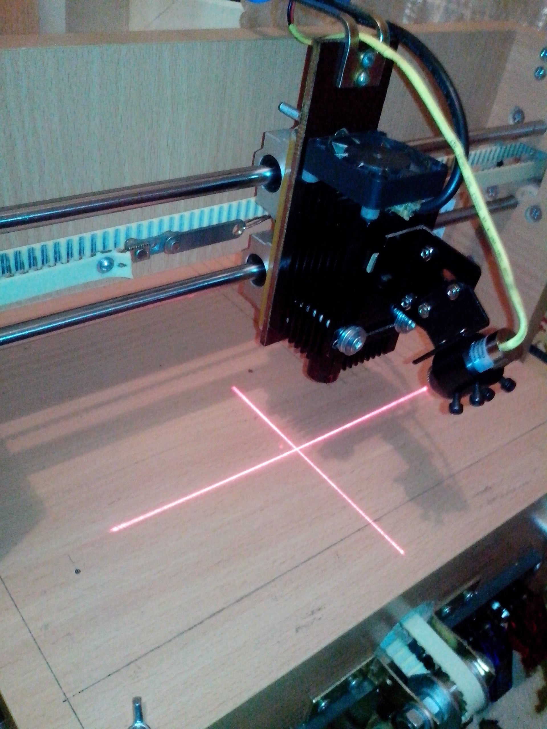

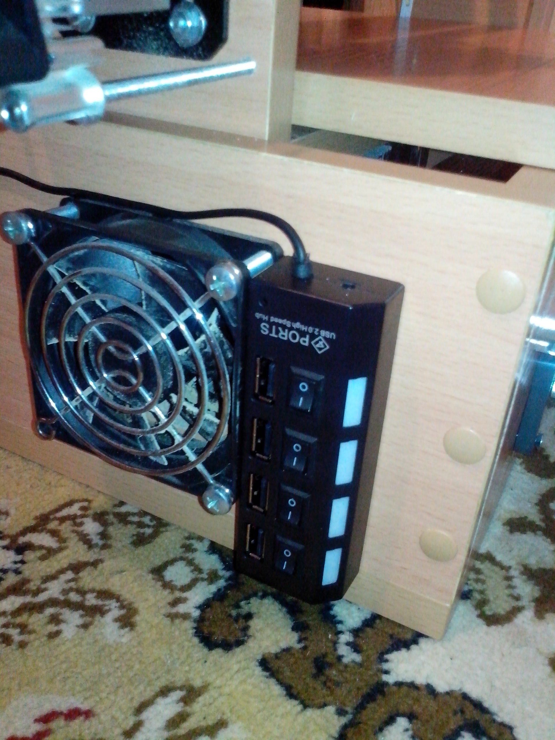

Всем привет. Сегодня мой станочек претерпел некоторые полезные доработки. Сделал лазерный указатель центра. Так же как и многие детали станка, новые запчасти я заказывал на Ebay. Заказал маленький лазерный модуль с пересечением двух линий (крестиком) и кронштейн к нему. Модуль 650nm 5mw, питается от одной батарейки 2530 3v(таблетка так называемая). Кронштейн пришлось немного доработать, кое что лишнее отпилить и кое где просверлить))) Так же было просверлено два отверстия в радиаторе охлаждения основного лазера. Отверстия под 4мм болтик и соответственно нарезал резьбу. Так же закрепил на корпусе станка USB hub на 4 порта с выключателями, тоже из Китая)))). С ним очень удобно, не надо лезть к задней стенке станка, что бы воткнуть флешку.
