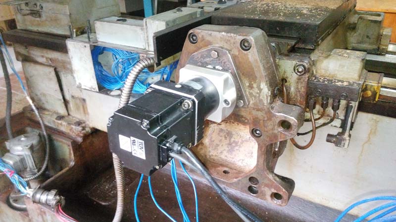

Фото 16К20Ф3 в процессе.
Ремень теперь напрямую от мотора к бабке. Масляный насос пришлось перенести, был прямо над шкивом мотора (8995 просмотров) <a class='original' href='./download/file.php?id=35492&mode=view' target=_blank>Загрузить оригинал (74.64 КБ)</a>
Энкодер (8995 просмотров) <a class='original' href='./download/file.php?id=35493&mode=view' target=_blank>Загрузить оригинал (60.15 КБ)</a>
Энкодер
Мотор продольной подачи 1.5кВт (8995 просмотров) <a class='original' href='./download/file.php?id=35494&mode=view' target=_blank>Загрузить оригинал (83.65 КБ)</a>
2014-10-24 12.58.29.jpg (8995 просмотров) <a class='original' href='./download/file.php?id=35495&mode=view' target=_blank>Загрузить оригинал (69.96 КБ)</a>
Мотор поперечной подачи - 400Вт с редуктором 1:5 (8995 просмотров) <a class='original' href='./download/file.php?id=35496&mode=view' target=_blank>Загрузить оригинал (87.93 КБ)</a>
Все делается по самому экономичному варианту... :)

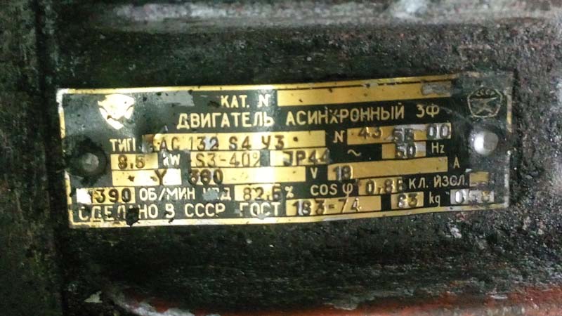

Ширину поликлинового ремня на шпиндель можете подсказать? И какова мощность и обороты привода шпинделя?

Ремень удалось найти 70мм, но туда и 90мм должен стать.
Мотор вот
2014-08-28 13.22.00_1.jpg (8968 просмотров) <a class='original' href='./download/file.php?id=35498&mode=view' target=_blank>Загрузить оригинал (83.35 КБ)</a>
Передаточное отношение ременной передачи примерно 1:2,18, поэтому шпиндель получился медленный, до 1300 об/мин (в оригинале 2000 емнип)

PKM писал(а):Передаточное отношение ременной передачи примерно 1:2,18, поэтому шпиндель получился медленный, до 1300 об/мин (в оригинале 2000 емнип)
Что то не могу сообразить: двигатель 1390 об/мин, тогна на шпинделе макс. должно быть 638 об/мин, при передаче 1:2,18. :thinking:
Как бы моент еще посчитать? :)
По формуле: Mвр=9,554P / n , взятой отсюда http://360dya.ru/elektromotory/asinxron ... e-na-valu/
получается, что момент двигателя 58Нм. Похоже на правду??? :thinking:

Частотником разгоняю до 75Гц, это около 2200 об/мин. Если больше - шум, вибрация и насос гонит масло как сумасшедший (на него бы отдельный мотор надо) :)
После ремня остается максимум 1000об/мин. В бабке три ступени с передаточными отношениями 1.25:1, 1:2, 1:8. Соответственно максимум 1250 где-то.
Номинальный момент после ремня 60-70Нм, дальше изменяется соответственно выбранному диапазону в бабке.
Вообще в асинхронниках момент еще и от частоты вращения зависит (скольжения, точнее), а при частотном регулировании все еще сложнее.
Сообщения: 8408
Re: Наши станки ЧПУ под модернизацию
Я хочу разгонять до 120 гц, по идее должно получиться без особой потери момента
Вроде как до 90 гц гарантировано работает без потери

Мне новый китайский комплектный сервопривод 1.5 кВт обошелся 550 дол. Это самая дорогая покупка. Второй Яскава Сигма2 400Вт с редуктором 1:5 раза в полтора дешевле. Коробку скоростей отключил, мотор регулирую частотником Тошиба на 11кВт (200 дол. или даже дешевле). Ebay рулит... Ну это кустарный метод, конечно.
Шкаф показывать рано, там старое все выброшено, а новое налеплено для проверки как попало.
Все думаю, куда поставить пульт ЧПУ с экраном (его еще сделать надо).

Leo_1943 писал(а):Тем более станок 16К20Т1, изначально оси через редуктор 1/2 и моторы мин. 4 кВт или момент 13Н*м ось Х(болгарин) и 23Н*м осьZ(болгарин) а советские на каждой оси 4кВт и очень поверьте не зря, до 5 мм съема
Это знаю, проектировались такие станки "драть и драть". У моего мотора пиковый момент 25Нм, по расчетам больше тонны на винте будет. Сойдет... На этом станке работать мало будут, больше в учебных целях. Потому и экономим, что не заработаешь. Для собственного развития и удовольствия делаем.
Детали точить не спешим, хотя бы концевики завести надо. Кстати концевики странно сделаны у него, одной стороны НО, с другой - НЗ. Почему так? Переделаю все на НЗ...
