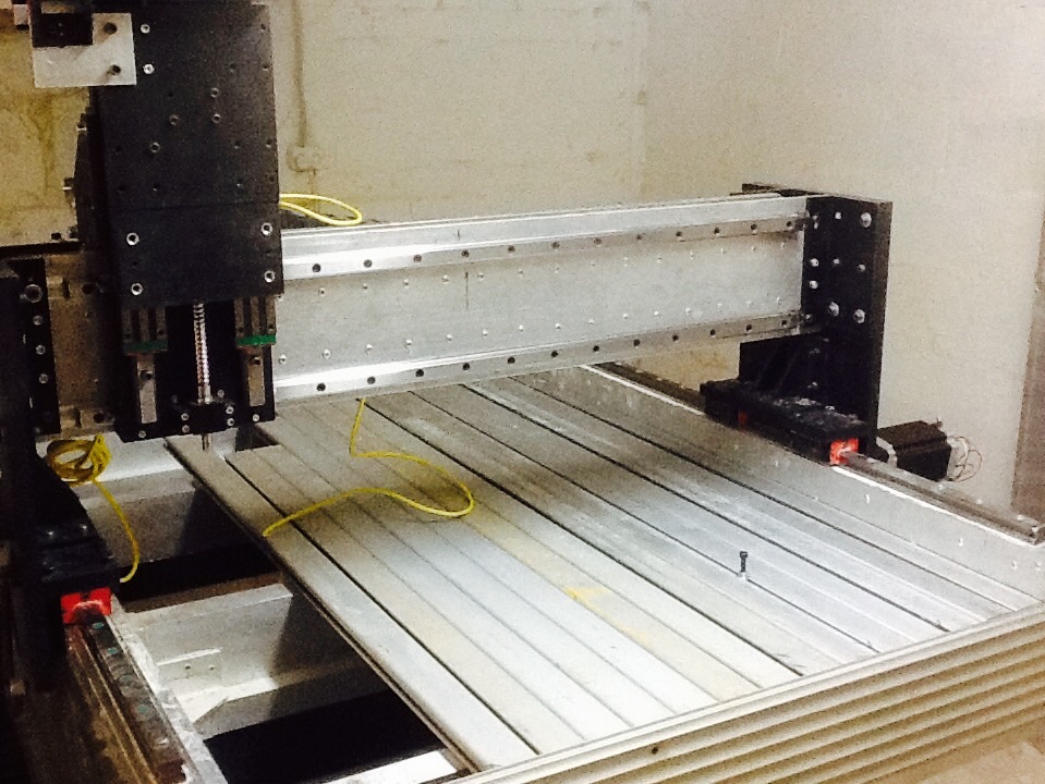

Прозевал! После заказа рельс, увидел косяк. Не закрепленный конец рельс для оси Z имеет длину 50 мм. В верхнем положении каретка не доходит 15 мм, а в нижнем доходит до конца рельса. Рельс 20 мм. Смертельно это или нет?
У кого есть опыт, расскажите.
image.jpg (5556 просмотров) <a class='original' href='./download/file.php?id=32947&sid=d042fc4c736af50adf58a0d58a18a623&mode=view' target=_blank>Загрузить оригинал (72.55 КБ)</a>
Сообщения: 21923
Re: "КЛЕПА" 750-1500-150 по дереву
Не страшно.

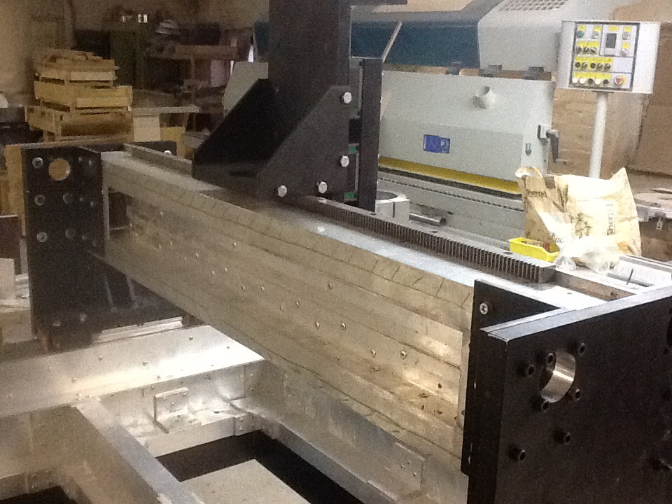

Сегодня занимался ревизией, проверял наличие косяков. Нашел еще один, в пластинах к которым крепятся каретки сместили отверстия, теперь имею зазор между кареткой и упорным бортом. На фото обведено. Скорее всего буду укорачивать балку.
Установил рейку, изначально хотел крепить через резьбовые клепки, но решил использовать закладную пластину. Смонтировал все быстро и наверно точнее, чем на клепках.
Вторую рейку тормознул устанавливать, возник вопрос - зубья реек должны быть симметрично установлены или нет? Будет это влиять на синхронизацию ?
image.jpg (5280 просмотров) <a class='original' href='./download/file.php?id=37002&sid=d042fc4c736af50adf58a0d58a18a623&mode=view' target=_blank>Загрузить оригинал (219.6 КБ)</a>
image.jpg (5280 просмотров) <a class='original' href='./download/file.php?id=37003&sid=d042fc4c736af50adf58a0d58a18a623&mode=view' target=_blank>Загрузить оригинал (228.66 КБ)</a>
image.jpg (5280 просмотров) <a class='original' href='./download/file.php?id=37004&sid=d042fc4c736af50adf58a0d58a18a623&mode=view' target=_blank>Загрузить оригинал (143.19 КБ)</a>
image.jpg (5280 просмотров) <a class='original' href='./download/file.php?id=37005&sid=d042fc4c736af50adf58a0d58a18a623&mode=view' target=_blank>Загрузить оригинал (163.57 КБ)</a>
Сообщения: 22776
Askov писал(а):Вторую рейку тормознул устанавливать, возник вопрос - зубья реек должны быть симметрично установлены или нет? Будет это влиять на синхронизацию ?
А они сами по себе у тебя не симметричные.
Влиять не должно.

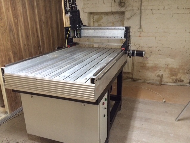

Переставил станок на ПМЖ, размер комнаты 3/4м., осталось доделать перегородки и побелить стены.
Установил шаговики с редукторами, гибкие кабельканалы. "Клепа" начинает приобретать облик станка:D

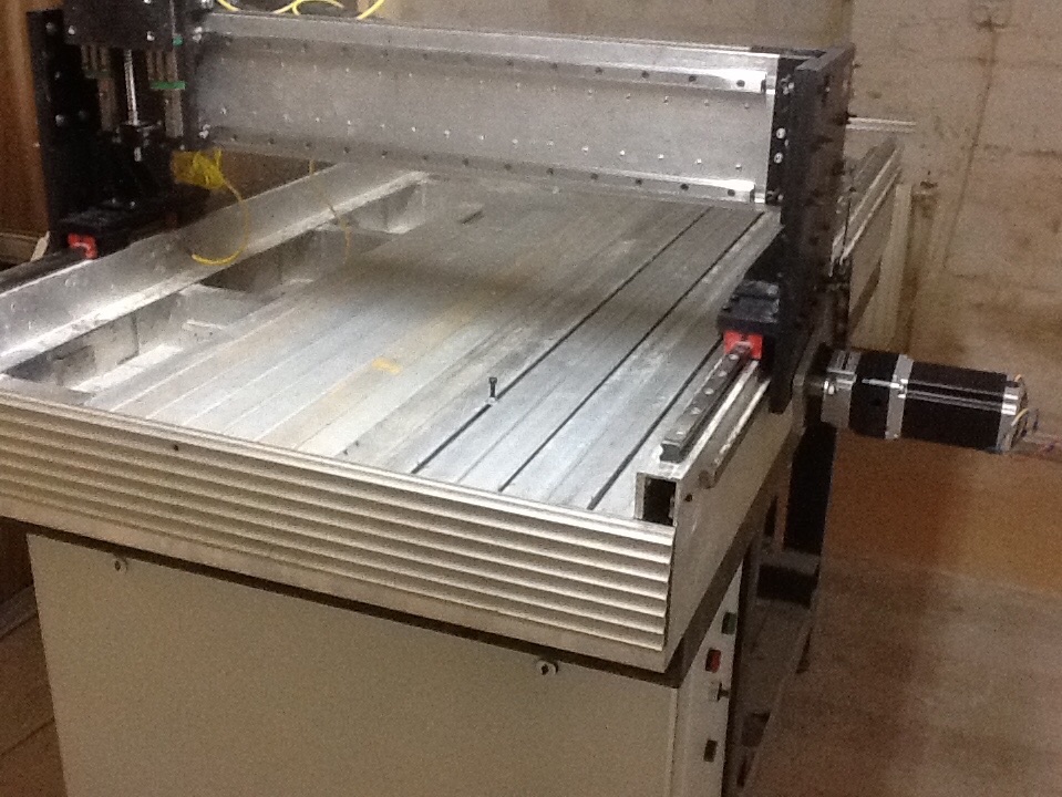

Доделал стол, профиль подобрал одного размера. После прошелся шлифмашиной, во время шлифовки профиль не вибрировал и не дребезжал.
После праздников наклею ПВХ.

Толщина стенки 2мм., ширина паза получилась 10мм., а закладная пластина шириной 16мм.

Ну вот свершилось! Первые шаги и первая проба пера, про первые жуткие "мелодии" чуть позже. Масса вопросов. Для первого раза мне кажется не плохо, поэтому поводу даже рюмочку пропустил, ЗА ВАШЕ ЗДОРОВЬЕ.
http://youtu.be/9_XnPBIhJW0
Askov
Сообщения: 1103
Репутация: 732
Сообщение Askov »
Возник вопрос, что за дребезжащие звуки в начале движения и при остановке портала. Это особенности ШД, вибрация рамы или другое?
Если ШД, как избавиться?
Если рама резонирует - тут ясно, надо залить все пустоты.
http://youtu.be/vhr2gcIJ9M0
На медленной скорости, вообще жуть.
http://youtu.be/PxC0WYcXz_U
mhael
Сообщения: 2443
Репутация: 769
Настоящее имя: Ильдар
Сообщение mhael »
скорее всего резонанс рамы.
