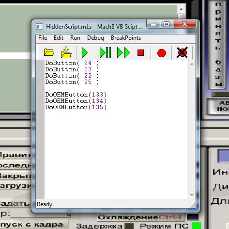

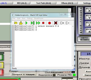

В mach выбрать Operator/Edit Button Script, замигают кнопки которые можно редактировать, нажать на кнопку откроется окно там все удалить и вписать RefCombination (9).
суть такая....
X = 1
Y = 2
Z = 4
A = 8
B = 16
C = 32
то есть если надо чтоб ехали одновременно ось X и A то надо вписать RefCombination(9) 9 это X=1 + A=8.
пример
RefCombination(9) с начало хомится X A
RefCombination(2) Y
RefCombination(4) Z
или все оси хомятся вместе
RefCombination(15)

вот зашел в кнопку принять базы
кнопка ноум.JPG (3093 просмотра) <a class='original' href='./download/file.php?id=31402&sid=02d8b338bb7d8e7ead08a440c0c5813c&mode=view' target=_blank>Загрузить оригинал (50.79 КБ)</a>
тут надо писать?
так??
кнопка ноум1.JPG (3090 просмотров) <a class='original' href='./download/file.php?id=31403&sid=02d8b338bb7d8e7ead08a440c0c5813c&mode=view' target=_blank>Загрузить оригинал (68.93 КБ)</a>

Да так, только коментарии удали. Кстати а ты снял галку в Config\General config - Angular Properties - A-Axis is Angular ? Я тут немного сомневаюсь нужно ли редактировать кнопку "принять базы" возможно если правильно привязать X к A то ничего менять и не придется, завтра на работе попробую привязать у себя X к Y и посмотрю как будут вести себя оси и датчики при стандартной кнопки и отредактированной.

Вообщем попробовал....
Не надо хомить ось X с A одновременно, нужно снять галку в Config\General config - Angular Properties - A-Axis is Angular и привязать ось X к A как ты сделал на видео, потом обязательно сохранить настройки и перезагрузить mach.
Далее в кнопке пишем... или можно оставить то что было по умолчанию.
RefCombination(1) хомим X и дополнительная ось тоже хомится параллельно
RefCombination(2) это Y
RefCombination(4) это Z
И окошко в котором показываются координаты дополнительной 4 оси перестают изменятся, всегда оставаясь в нуле(короче пока не подключишь моторы не сможешь точно понять едет ли у тебя доп.ось).

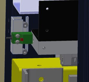

Lsagan писал(а):А я свою вот так развел, правда у меня датчики PNP NC. Завтра на работе дорисую чтобы понятно было куда датчики и где питание.
дорисовал, попробую сегодня вырезать
а зачем Z-- ??? про Z++ понятно
http://www.zavetrom.ru

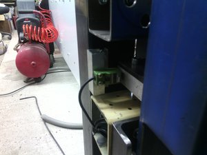

наконецто сделал для датчиков крепление и закрепил датчики пробно.
держатель датчика Х.JPG (2929 просмотров) <a class='original' href='./download/file.php?id=31475&sid=02d8b338bb7d8e7ead08a440c0c5813c&mode=view' target=_blank>Загрузить оригинал (37.15 КБ)</a>
IMG_20140730_233821.jpg (2929 просмотров) <a class='original' href='./download/file.php?id=31474&sid=02d8b338bb7d8e7ead08a440c0c5813c&mode=view' target=_blank>Загрузить оригинал (155.1 КБ)</a>
держатель датчика ХХ.JPG (2929 просмотров) <a class='original' href='./download/file.php?id=31476&sid=02d8b338bb7d8e7ead08a440c0c5813c&mode=view' target=_blank>Загрузить оригинал (46.75 КБ)</a>
IMG_20140730_233736.jpg (2929 просмотров) <a class='original' href='./download/file.php?id=31473&sid=02d8b338bb7d8e7ead08a440c0c5813c&mode=view' target=_blank>Загрузить оригинал (152.53 КБ)</a>

master_70 писал(а): а зачем Z-- ??? про Z++ понятно
а почему нет? чтобы гайка швп не вошла в нижнею опору, например если не принять базы и захотеть перегнать фрезу чуток пониже но случайно на быстрых переездах да мало ли?
Мне кстати сегодня пришлось немного переделать платку, поставил релюшку с целью инвертировать сигнал от кнопки аварийной остановки, она оказалась NC, а на плате управления должны быть контакты NO, упустил из виду когда читал мануал.

понятно тогда. подумаю может тоже воткну . за 3 года както не пригодилось .
а воттут вопросик назрел.. а чо если приклеитьквадратик жестянки в 0.5-1 мм на АЛ в месте где подходит к датчику ???? так как тесты на столе показали что даже кончик пинцета срабатывает дальше чем брусок из АЛ.

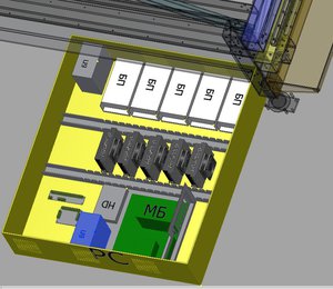

вот немного подрисовал комп управления станком .
компютер  управления.JPG (2741 просмотр) <a class='original' href='./download/file.php?id=31715&sid=02d8b338bb7d8e7ead08a440c0c5813c&mode=view' target=_blank>Загрузить оригинал (133.11 КБ)</a>

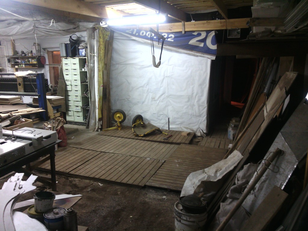

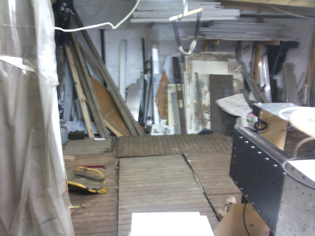

и готовлю место под рабочий стол-верстак- загрузка разгруска для станка

Сообщения: 21923
master_70 писал(а):вот немного подрисовал комп управления станком .
А пять блоков питания разве не сильно дороже одного мощного?..
Сообщения: 9583
UAVpilot писал(а): А пять блоков питания разве не сильно дороже одного мощного?..
Я честно говоря, вообще не понял, зачем столько :wik:
Сообщения: 11730
Долго думал, что такое "HD".
Я бы советовал бы для станка "SS".
нету одного мощьного, но есть 5 таких. но в перспективе если найду тор и провод то наматаю , вот только вес будет в разы больше.
