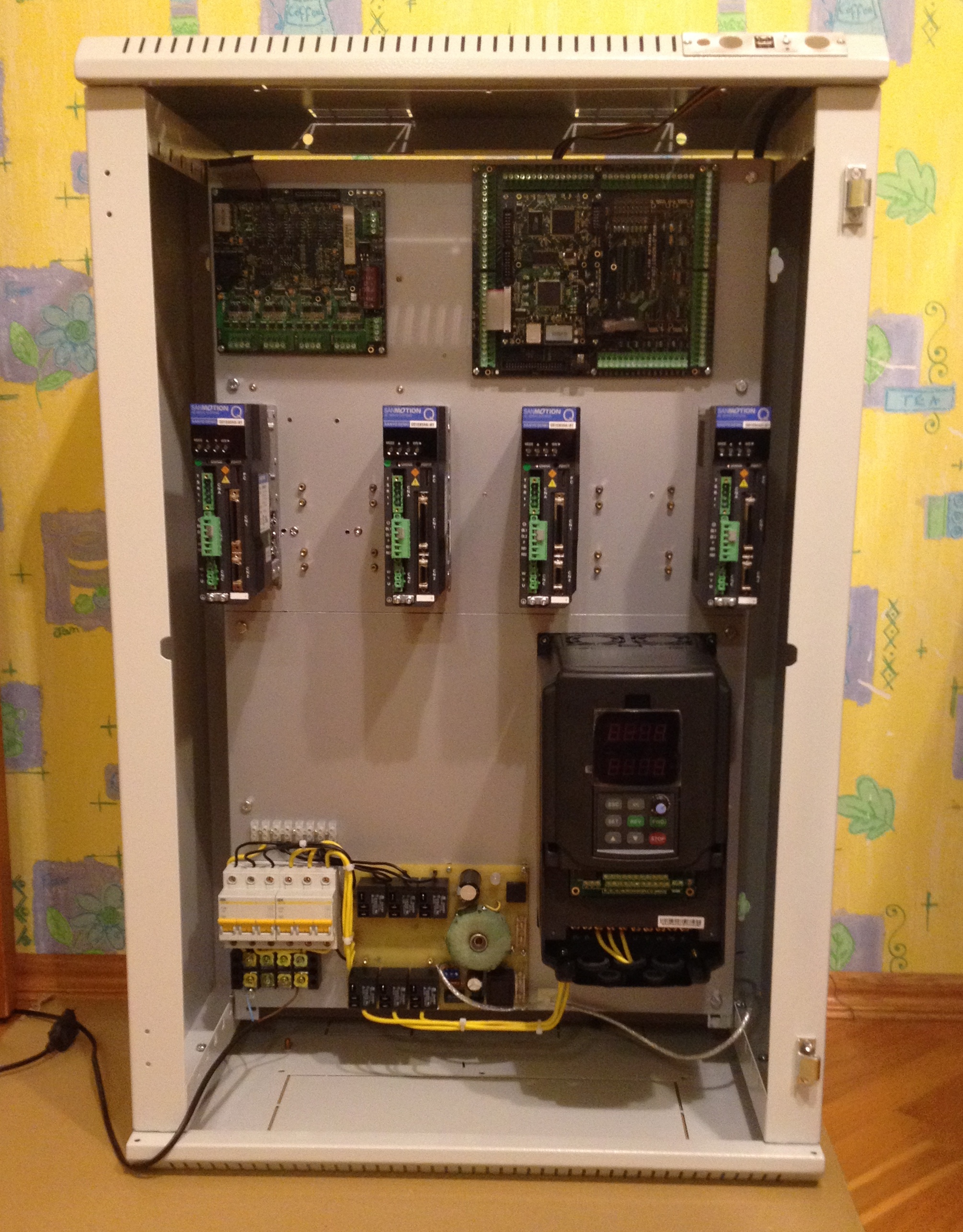

Потихоньку добавляется "железа" в шкаф.
IMG_0945.JPG (4309 просмотров) <a class='original' href='./download/file.php?id=24143&sid=01cb74138dc6a26519730ac4ae6e84b1&mode=view' target=_blank>Загрузить оригинал (1.65 МБ)</a>
IMG_0948.JPG (4309 просмотров) <a class='original' href='./download/file.php?id=24144&sid=01cb74138dc6a26519730ac4ae6e84b1&mode=view' target=_blank>Загрузить оригинал (2.65 МБ)</a>
IMG_0960.JPG (4309 просмотров) <a class='original' href='./download/file.php?id=24145&sid=01cb74138dc6a26519730ac4ae6e84b1&mode=view' target=_blank>Загрузить оригинал (1.4 МБ)</a>

а это ящик от чего ? и во что тебе обошолся.?
я тут думаю из композита вырезать .
http://www.zavetrom.ru
Сообщения: 21923
Re: "Крепыш" вопрос по редукторам
master_70 писал(а):а это ящик от чего ?
Всего лишь на предыдущей странице написано... :silent:
Сообщения: 8408
Красиво выходит :good:
На частотник и серваки будешь ставить быстрые предохранители?
Обычный автомат не вариант
Сообщения: 4605
У частотника сверху видны кулеры, и по логике получается горячий воздух будет идти на драйверы а потом на контроллеры, им жарко не будет?

selenur писал(а):У частотника сверху видны кулеры, и по логике получается горячий воздух будет идти на драйверы а потом на контроллеры, им жарко не будет?
Не, им будет классно, тепло.
По поводу предохранителей. Буду делать как в мануале к серво прописанно.
Автоматы это последний рубеж обороны
С уважением, Владислав Иванович

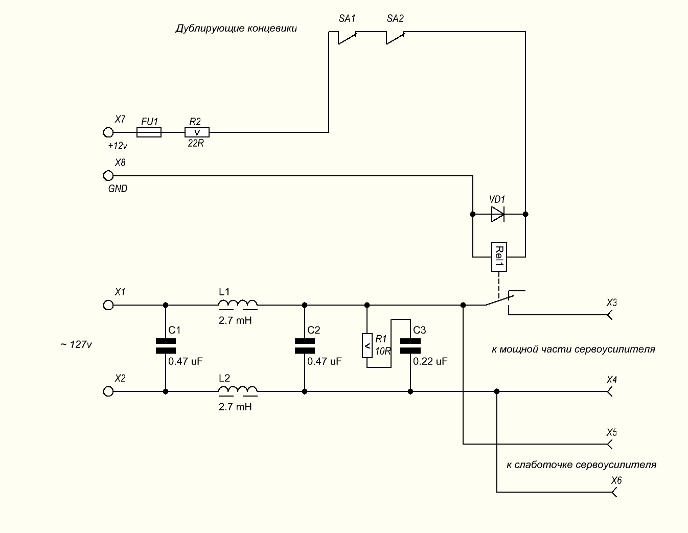

На каждую серву хочу поставить вот по такому фильтрику и релюшкой мощную часть отключать в случае чего.
Есть у кого идеи пока не начал платы делать?

ukr-sasha
Сообщения: 3401
Репутация: 2181
Откуда: Киев, Украина
Сообщение ukr-sasha »
Владислав, если не ошибаюсь, то в доках рисуют что реле отключает все линии питания, а не одну.

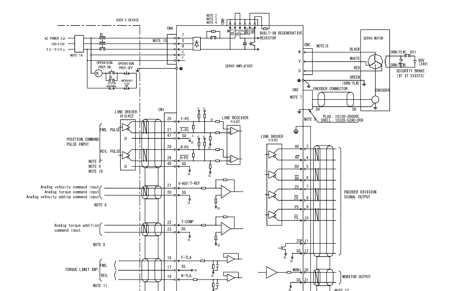

R7LL
Сообщения: 154
Зарегистрирован: 25 окт 2013, 01:27
Репутация: 14
Откуда: Ростов-на-Дону
Сообщение R7LL »
Нет.
Только силовую часть. Если бы отключали все, не делали бы отдельно питание слаботочки.

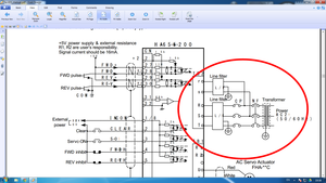

ukr-sasha
Сообщения: 3401
Репутация: 2181
Правда это от HarmonicDrive, но сути не меняет.
power.png (4229 просмотров) <a class='original' href='./download/file.php?id=24199&sid=01cb74138dc6a26519730ac4ae6e84b1&mode=view' target=_blank>Загрузить оригинал (333.77 КБ)</a>
Сообщение R7LL »
Странно. Достаточно обесточить силовую часть.

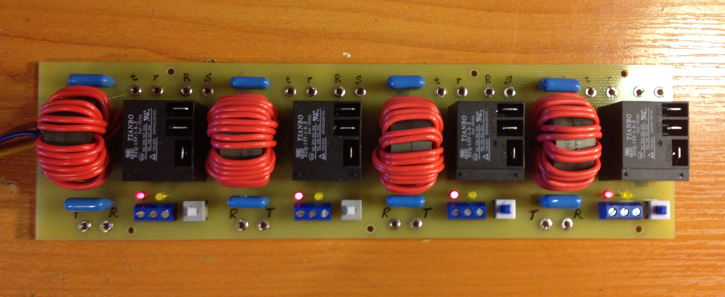

Сообщение R7LL »
Сегодня закончил плату фильтров. Даже при таком простом подходе, шум режет очень конкретно.
Filtrs.jpg (4166 просмотров) <a class='original' href='./download/file.php?id=24390&sid=01cb74138dc6a26519730ac4ae6e84b1&mode=view' target=_blank>Загрузить оригинал (954.54 КБ)</a>

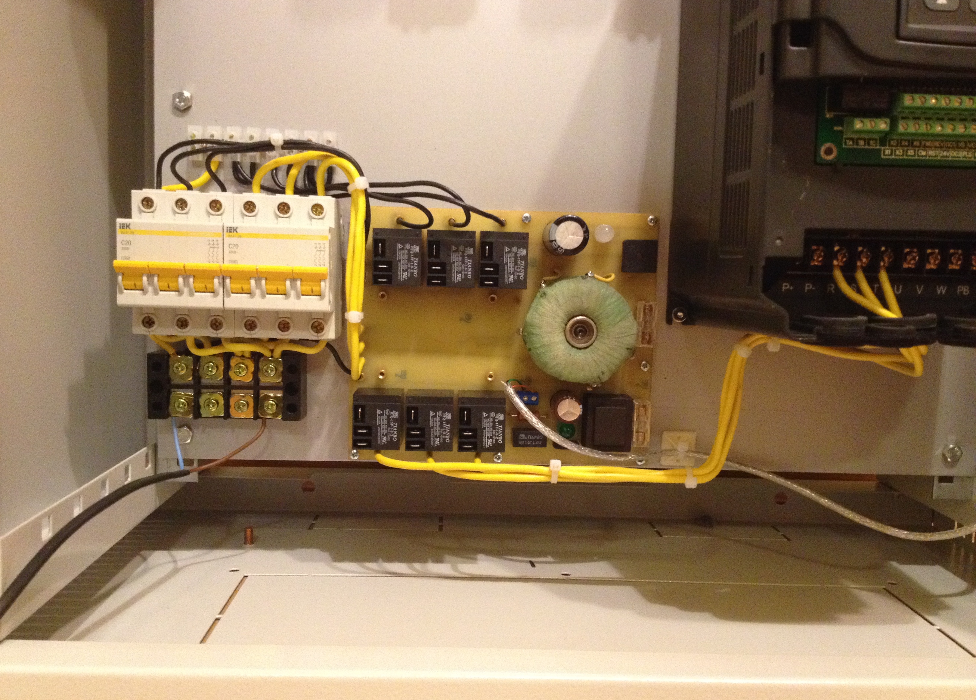

R7LL писал(а): Потихоньку добавляется "железа" в шкаф.
Позвольте дать пару советов.
Над частотником ничего не вешать сверху, выдув у всех ПЧ всегда идет вверх.
Сделать два вент отверстия - одно в левом нижyем углу, второе в правом верхнем - это даст протяжку воздуха. - Можно поставить входной пылевой фильтр. их полно разных - компоновать лучше с выдувным вентилятором на корпусе.
Расположение автомата крайне неудачное - положено их делать вверху. Представьте (не дай бог конечно) - у вас что-то загорится в шкафу с искрами - вы под этими искрами будете автомат выключать.
Пластиковые клеммники (белые которые) крайне настоятельно рекомендую убрать и выкинуть. У Вас автоматы на 20А - эти клеммники прекрасно горят уже при 10. Поставьте нормальные клеммы на DIN рейку, они не так дорого стоят. искать по производителям Klemsan, Wiedmuller, ABB, shcneider, Legrand.
Характеристика автомата С - выбрана скорей всего не верно. Для двигателей и ПЧ положены автоматы с харакретистикой B. B20 называются. Ну и производителя я бы посоветовал сменить - ИЭК это крайне не качественно. ABB, Legrand, Schneider electric. Для нормальной защиты ПЧ советую открыть мануал - там будет написано, какими предохранителями его следует защищать. Они есть в формате автоматов на DIN рейку.
Мне отсюда не очень хорошо видно, но сечение проводов выглядит маловатым. Не знаю какой мощности у Вас ПЧ.
Тоненький провод серебрянный, проходящий под ПЧ и вдоль (там же у вас будут силовые цепи) - отличный экран для наводок от ПЧ - лучше бы его провести по другой стороне.
Кстати на счет заземления - почитайте инструкцию к ПЧ - там наверняка написано об обязательном заземлении для корректной работы фильтра ЕМС. Наверняка написано, что в случае отсутствия заземления требуется переключить (джампер, перемычку - везде по разному) фильтр в нерабочее состояние, дабы не вывести ПЧ из строя. Очень советую сделать, дабы не иметь потом трудно уловимые глюки.
Если будут какие-то вопросы - буду рад помочь, как по способам компоновки, так и по производителям.
