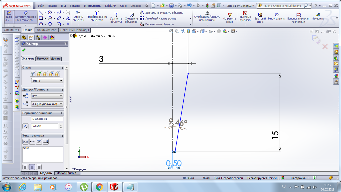

диаметр пятки известен ,диаметр тела гравера тоже. осталось измерить длину конусной заточки и посчитать угол.............
333.png (10386 просмотров) <a class='original' href='./download/file.php?id=131678&sid=5c50c4696f544d93a9adf05ea49a5f27&mode=view' target=_blank>Загрузить оригинал (257.87 КБ)</a>

niksooon писал(а):диаметр пятки известен ,диаметр тела гравера тоже. осталось измерить длину конусной заточки и посчитать угол.............
у меня нету Solidworks

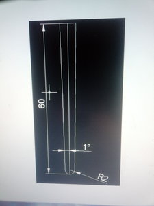

Сообщение Enot_1 »
Угол, для внесения значения - 1 градус.
DSC_0021.JPG (10375 просмотров) <a class='original' href='./download/file.php?id=131682&sid=5c50c4696f544d93a9adf05ea49a5f27&mode=view' target=_blank>Загрузить оригинал (1.16 МБ)</a>

NikolayUa24 писал(а):у меня нету Solidworks
значит школьный курс геометрии надо вспоминать........
Тангенс острого угла в прямоугольном треугольнике — отношение противолежащего катета к прилежащему

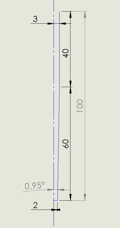

Re: Фреза конусная сферическая

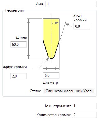

Сообщение 3aBDB »
R2-D6-60-100 2 2.00 60.0 6 100 0.95 °
угол 0.95 ° арткам округлит до 1 градуса

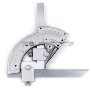

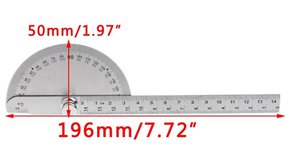

Теория штука хорошая, но у Китайцев своя геометрия судя по V фрезам. Заказал такой угломер,посмотрю как оно будет.
ugol.jpg (10300 просмотров) <a class='original' href='./download/file.php?id=131721&sid=5c50c4696f544d93a9adf05ea49a5f27&mode=view' target=_blank>Загрузить оригинал (39 КБ)</a>

Сообщение Pavel-84 »
такой угломер мягко сказать гавно, точность +-1 градус.

Сообщение NikolayUa24 »
Pavel-84 писал(а):такой угломер мягко сказать гавно, точность +-1 градус.
Я понимаю за 3 бакса да. А какой ? Не г....
Видел такой но не понял как такая штука работает.
IMG_20180206_204805.png (10254 просмотра) <a class='original' href='./download/file.php?id=131735&sid=5c50c4696f544d93a9adf05ea49a5f27&mode=view' target=_blank>Загрузить оригинал (172.27 КБ)</a>

Сообщение woodshop »
Enot_1 писал(а):Угол, для внесения значения - 1 градус.
из какой программы это картинка?
Enot_1
Сообщения: 1359
Репутация: 242
Настоящее имя: Arkadiy
Откуда: Краснодар
Сообщение Enot_1 »
Автокад.

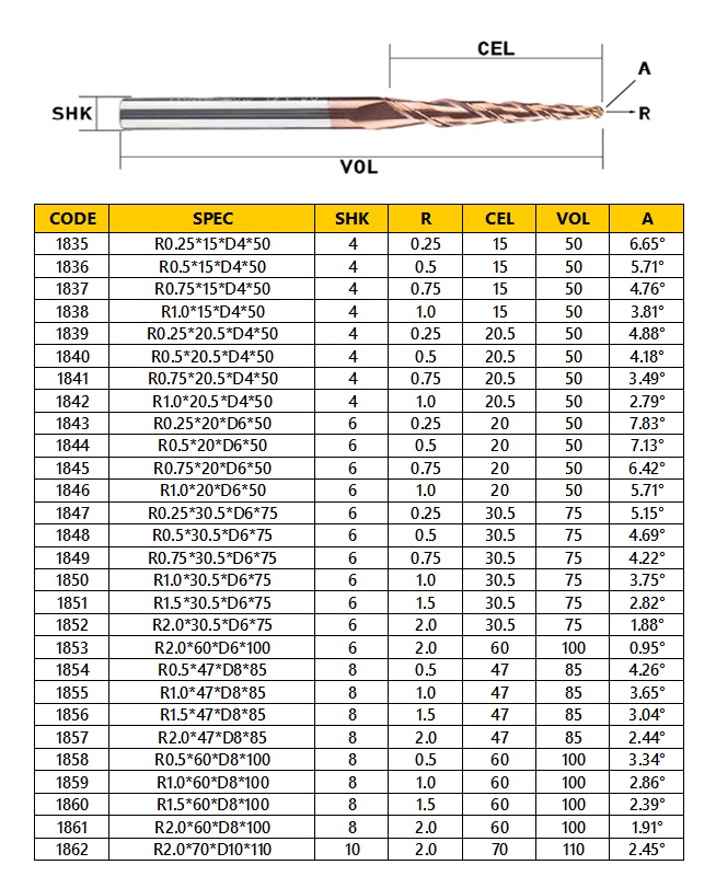

Если расчёт правильный, то вот таблица по этим HUHAO фрезам:
huhao.jpg (10070 просмотров) <a class='original' href='./download/file.php?id=132789&sid=5c50c4696f544d93a9adf05ea49a5f27&mode=view' target=_blank>Загрузить оригинал (216.22 КБ)</a>
