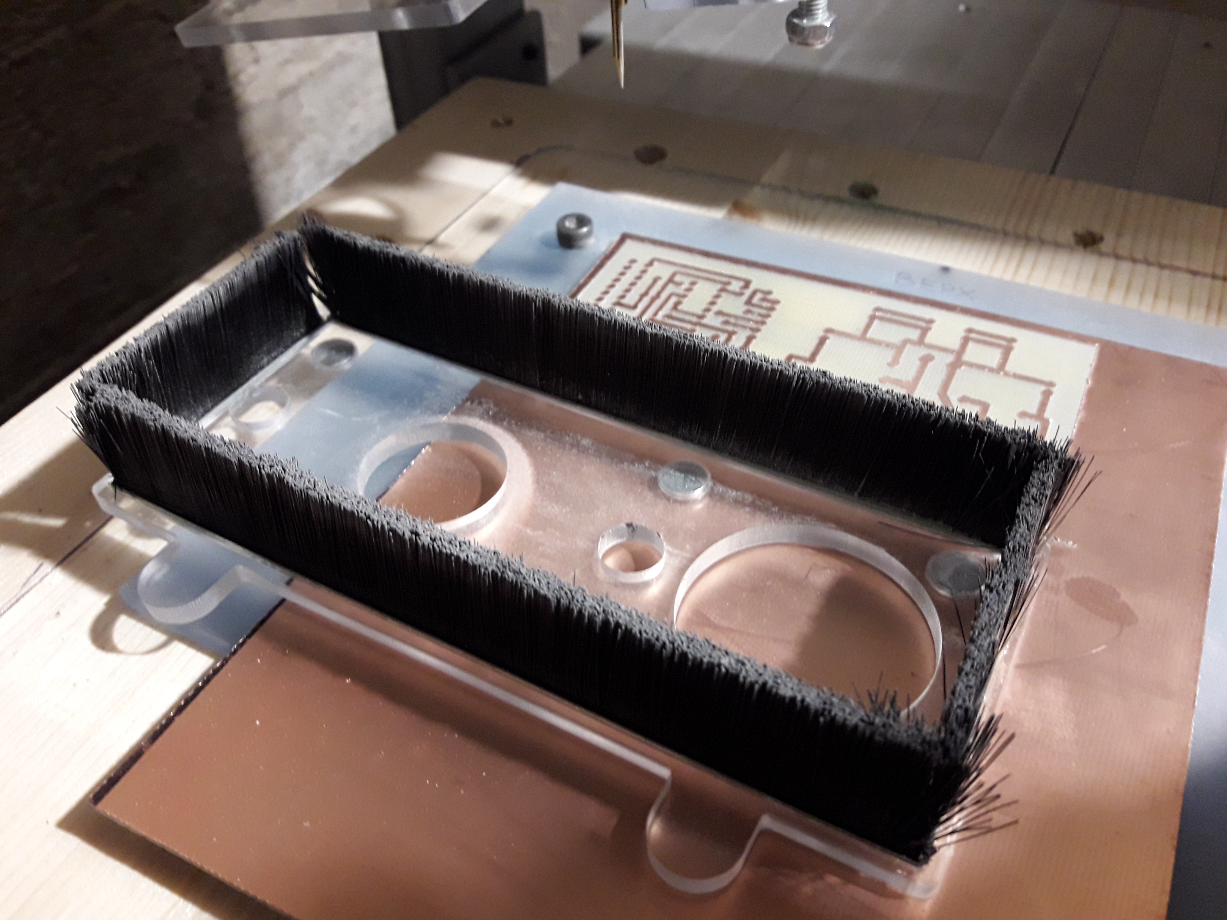

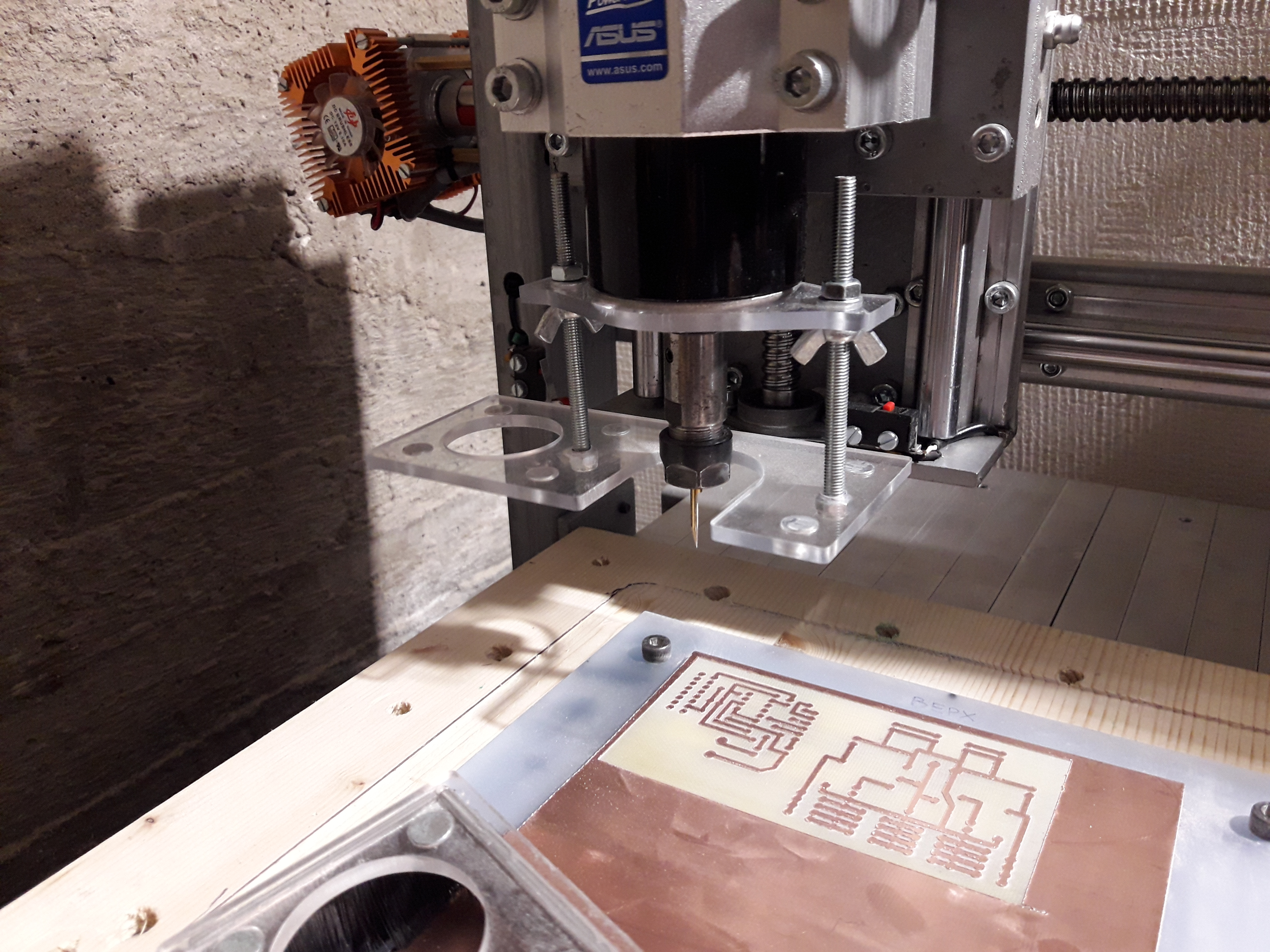

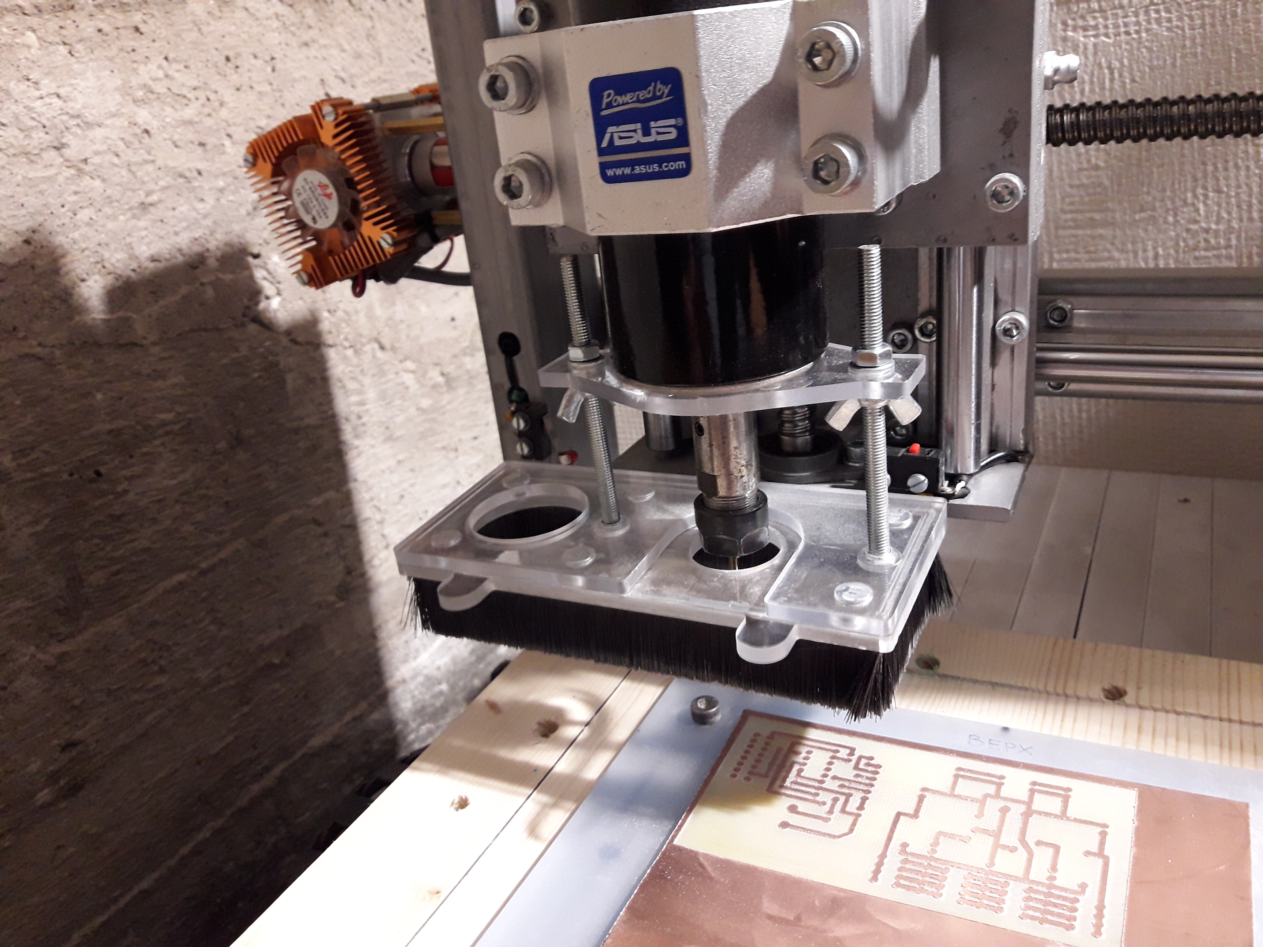

День добрый!
По просьбе форумчан, покажу на фотках подробнее свой "опилкосос" мини хоббийного станочка (для фрезеровки плат). Пылесос взял автомобильный 12V, управление оборотами через ШИМ регулятор. Сами детали кожуха фрезернул из оргстекла. Щетка на магнитах. Весь кожух висит на шпильках, при опускании шпильки уходят вниз, щетка "ползает" по детали. Полотно щетки из строй.магазина, было длинной метр, думанно для приклеивания внизу к дверям (чтоб не было сквозняка). Высота шетки где-то около 3см запресованна в тонкую метал.полосу. Для щетки и магнитов фрезернул пазы в пол глубины оргстекла и вклеил на эпоксидку. Высоту можно регулировать барашками на шпильках. Маленький, прозрачный и удобный кожух получился.

xvovanx писал(а):Пылесос взял автомобильный 12V
Как гудит ?
Нужно тоже что-то придумать, от мелкой пыли, но чтоб с ума не сойти слушая.
Думал брать какие-нибудь канальники на 200мм, и потом делать сильное заужение на конце,
но вызывает сомнение, что низконапорные будут в этих условиях сосать, а высоконапорные орут тоже нетихо.
Сообщения: 3772
Re: Аспирируй неасперируемое аспиративным аспиратором
SVP писал(а): Как гудит ?
Нужно тоже что-то придумать, от мелкой пыли, но чтоб с ума не сойти слушая...
Это да, неприятно, регулятором чуть уменьшить можно обороты и звук. А так станочек у меня в подвале стоит, включаю фрезу и пошел гулять.
