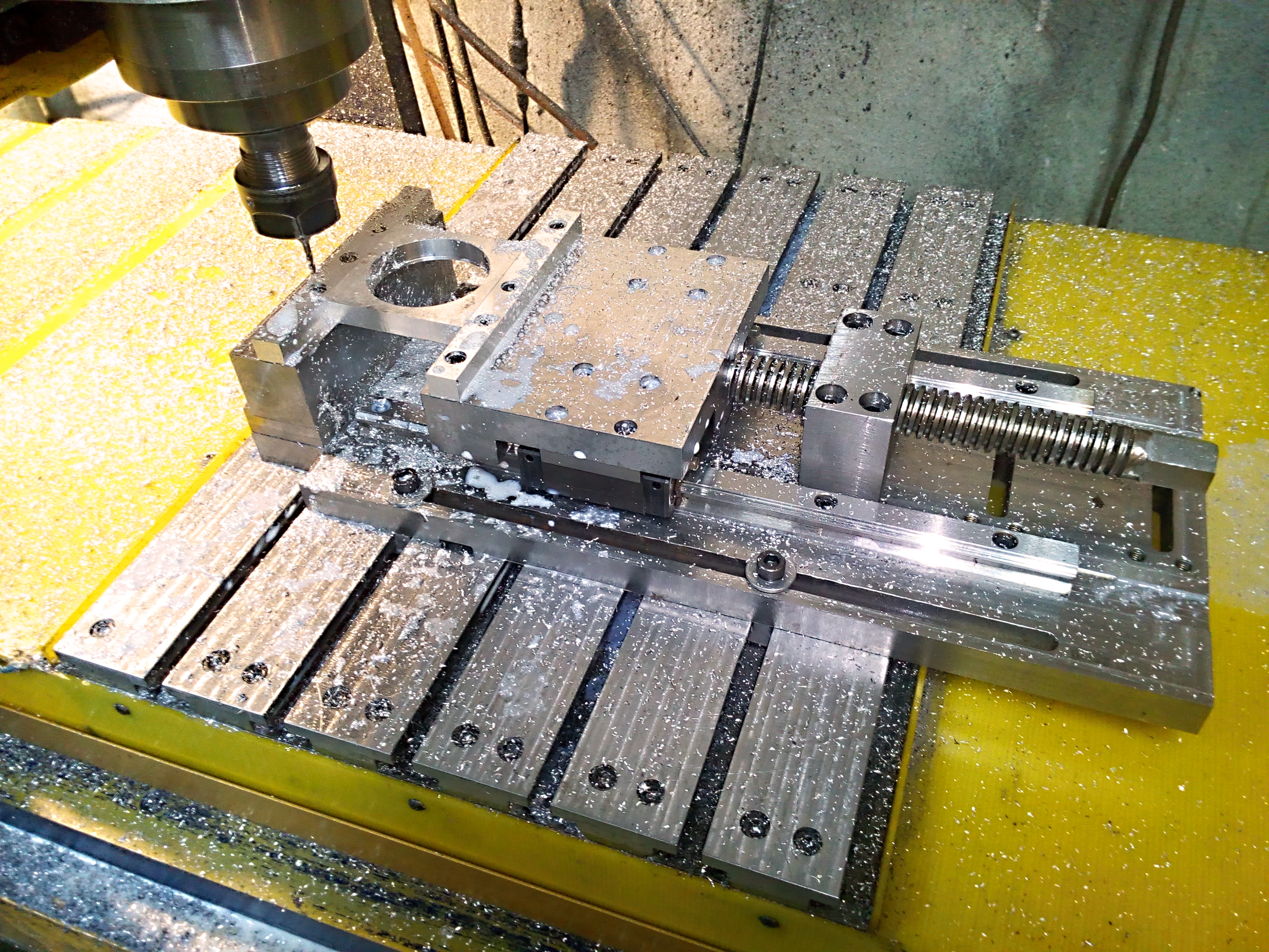

Тихой сапой добрался до финала. Ну почти.
Однако тиски уже в работе.
Не в терпеж :-) Да и работа для них есть. Пусть себе на плоскошлиф заработают.
Короткий обзор.
Размер тисков
390X160X55 мм.
Рабочая зона
120X220 мм.
При конструировании упор сделан на простоту и технологичность, при минимальном бюджете.

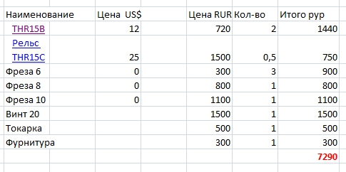

Бюджет.
7290 рур.
Расшифровка.
затраты.jpg (7867 просмотров) <a class='original' href='./download/file.php?id=118021&mode=view' target=_blank>Загрузить оригинал (55.47 КБ)</a>
Сталь по бартеру.
Машинное время на изготовление
Около 55 часов на круг.
Данные замеров.
Давил сильно. Не стесняясь. т.е. я думаю тонны полторы выдавил.
Отгибание неподвижной губки - 0,02 мм. Две сотки.
Отгибание подвижной губки минус 0,003 мм. Три микрона в минус.
Видеообзор тисков.
https://youtu.be/l-DvSDK2nu4
В следующей версии тисков добавлю мясца на неподвижную губку. Если результат не улучшится после финишных работ :-))

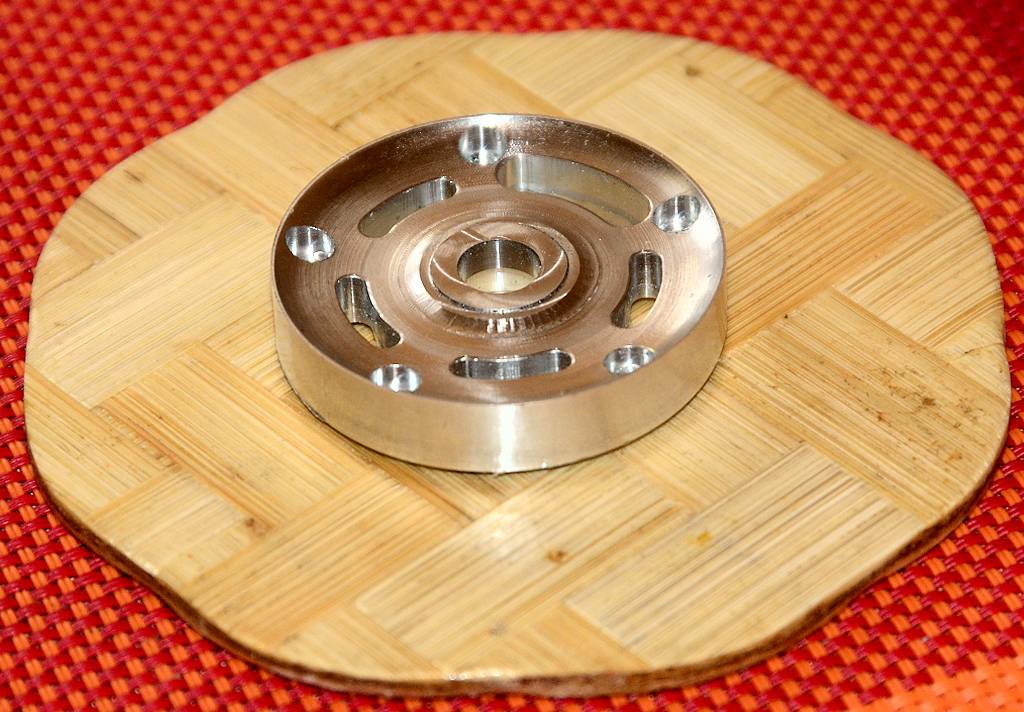

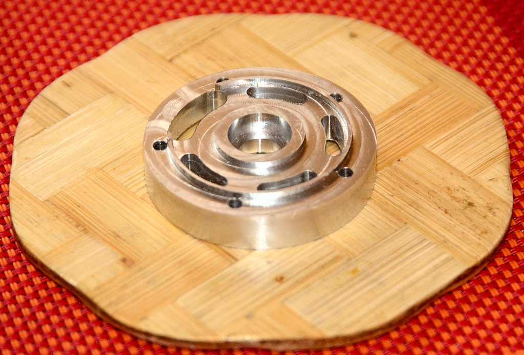

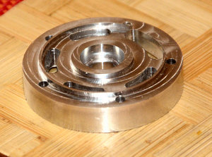

Зараз изготовил деталь с переворотом.
Ноль после переворота установлен по индикатору. Заготовка прецизионная. 60Х60 мм.
Деталь - задняя крышка от Хакера с умощненной обоймой подшипника и расширенными вентиляционными окнами.
После первой стружки.

Udjin, методика измерения только неправильная. ставьте пластинку, зажимайте на верхнем вылете, в пластинку индикатор и зажимайте. измеряйте подъем у подвижной и неподвижной губки...

После закалки и шлифовки плоскостей прилегания произвёл замеры на предмет выжимания детали закрепленной в верхней части тисок.
База - верхняя поверхность тисок. Обжатие сменными губками. Сменные губки из дюрали, с насечкой.
https://youtu.be/aLo4fZZ6KkE
Давил также и в разных частях металлических губок.
Имею сказать следующее.
1. Шлифовка улучшила ситуацию с отжимом неподвижной губки. Было 3 стало 2 сотки.
2. При расположении детали хотя бы частично на оси винта, отжим подвижной губки вверх (выжимание детали) в пределах 3-х микрон.
3. В следующих тисках учту эти моменты, и подниму ось винта на плоскость базы верхних губок, а опускание исключу за счет очень точной подгонки нижней стороны подвижной губки к поверхности рельс. т.е. выжиматься вниз будет просто некуда. А вверх - нет плеч. А нет плеч - нет момента.
По затратам.
Работы по закалке и шлифовки обошлись в три тысячи рублей. Таким образом финальная сумма затрат составила 10290 рур.
Вывод.
Выводы делайте сами.

Udjin писал(а):Работы по закалке и шлифовки обошлись в три тысячи рублей. Таким образом финальная сумма затрат составила 10290 рур.
ну надо быть до конца честным, и 55 часов машинного времени, и много чего халявного, так, что циферки надо умножать на несколько единиц :)

MGG писал(а):ну надо быть до конца честным, и 55 часов машинного времени, и много чего халявного, так, что циферки надо умножать на несколько единиц
А так результат отличный!
Благодарствую.
Насчет халявы - ее не было. Все работы оплачивались по тарифам исполнителя.
Фрезеровка - на своем малышке по цветняку.
Делал бы из дюрали - в не делю на круг уложился, а фрезеровки было бы часа 4 максимум.
Однако, "бы" в сторону.
Нужна собственная печка, чтобы детали калить. :-))
Изучаю как ТВЧ так и муфельные печи. Китайские наборы на блокинг генераторах работают в диапазоне 10-25 кгц. Поэтому скорее всего не подойдут, а жаль .. было бы и дешево и сердито.
