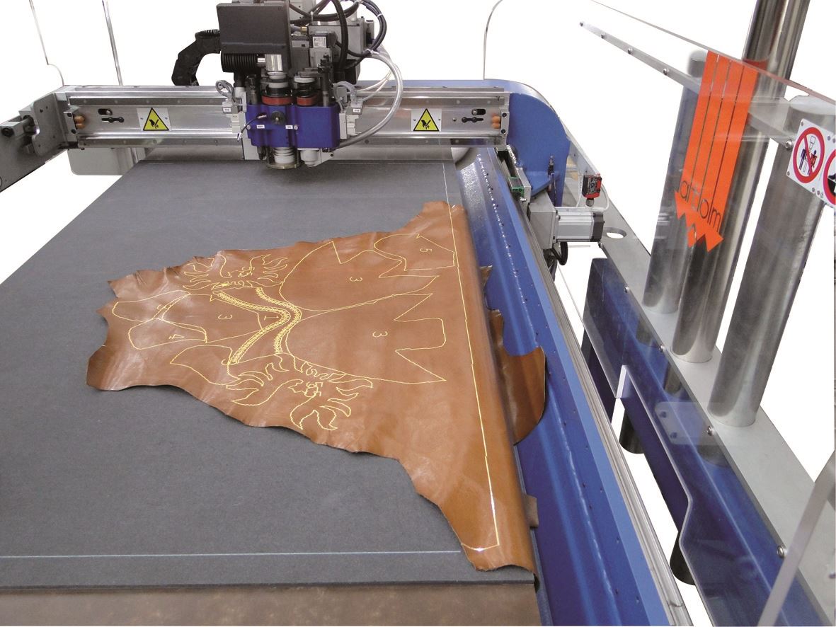

Сообщение Янни »
На даний момент работаю с atom flashcut 888 мне больше нравится и гораздо лудше продумано все в ето фирму чем Комелз.

В этом ноже осциллятор надо понимать пневматический стоит? интересно как он устроен внутри,или хотя бы краем глаза видео посмотреть со звуком его работы без посторонних шумов ..........

:) следуший раз когда сломается у меня есть стенд постараюсь что без страничний шум. Я и тогда его пускал просто в голово не приходило видео зделат работает он на различний давления по различний способ начинает крутится больше чем атмосфера ну гдето 1,2 /1,4. Количество воздуха - дебит имет значние тоже для грузоподемност в машина работает на 9ат. Звук у его високий чем на твое видео примерно как пчелка :) ну типо таго.

У АТОМ-а классная фишка поставить проектор и проецировать изображение на рабочее поле станка, сразу видно как вписывается макет раскладки деталей на заготовку...........

Ну да так и с векторний файли просто для софтуер ти получаеш изображение на плот - как монитор вот так и софтуер тебя понимает какий кординати задал и машина с разу знает своя позиция ето здорого :)
