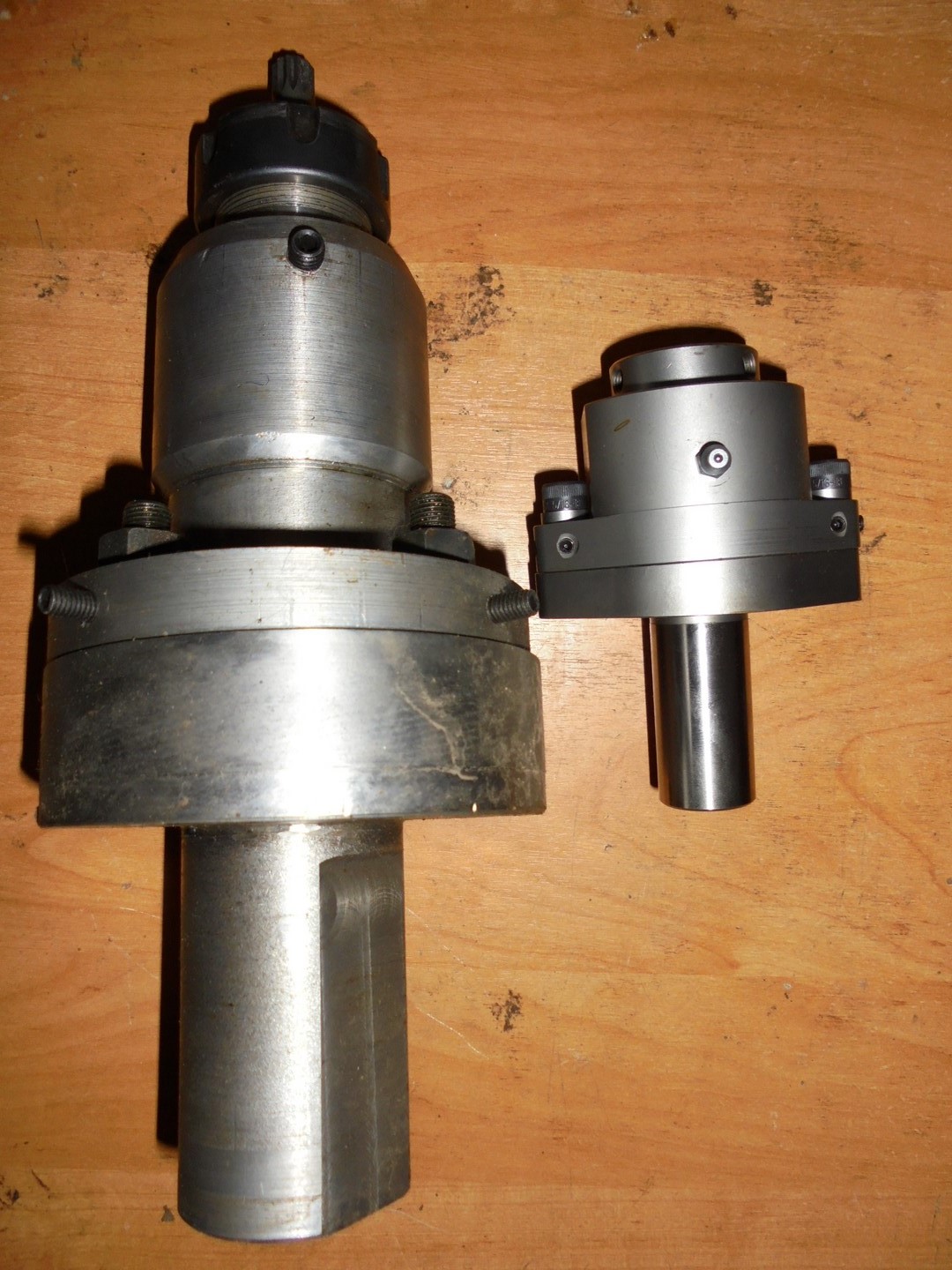

Ротационная прошивка
На фото моя и "заводская"
DSC03693 (Копировать).JPG (9714 просмотров) <a class='original' href='./download/file.php?id=61470&mode=view' target=_blank>Загрузить оригинал (341.77 КБ)</a>
DSC03694 (Копировать).JPG (9714 просмотров) <a class='original' href='./download/file.php?id=61471&mode=view' target=_blank>Загрузить оригинал (146.45 КБ)</a>
Моя имеет канал для прокачки СОЖ через инструмент, регулируется в большем диапазоне по центру, имеет хвостовик под револьверку VDI50, есть стопорный и смазочный винт, цанговый зажим, имеет больше жесткость, сделано на основе:

Принцип работы: инструмент находится под углом 1-1.3град. от центра вращения.

NightV писал(а):я так понимаю что обороты\положение шпинтеля синхронизированы с подачей\положением.. или как-то по другому?
Ничего не синхронизируется. За счет угла инструмента получается каждый зуб инструмента давит по очереди на материал + подача инструмента. Получается нечто вроде долбежки.

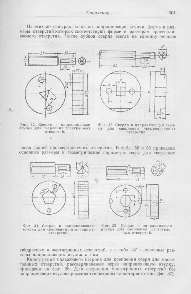

Чертежи так понимаю времен СССР (стырил где то на просторах инета)
______________001.jpg (9709 просмотров) <a class='original' href='./download/file.php?id=61480&mode=view' target=_blank>Загрузить оригинал (114.06 КБ)</a>
______________002.jpg (9709 просмотров) <a class='original' href='./download/file.php?id=61481&mode=view' target=_blank>Загрузить оригинал (123.66 КБ)</a>

aftaev, на чертежах совсем другой инструмент, с другим принципом работы.

mhael писал(а):aftaev, на чертежам совсем другой инструмент, с другим принципом работы.
Это для развития :)

да что вы паритесь. берите простой цанговый патрон с хвостовиком (к прмиеру фрезерный с морзе 4), зажимаете в его прошивку. идете к токарному станку. деталь в патрон, подпираете ЗБ, не забывая сместить ее. на детали фаска обязательна, включайте обороты и подавайте ЗБ. смещение ЗБ дает нагрузку на 1 кромку
нікому нічого не нав'язую.
Сообщения: 34042
Re: Приспособления/оснастка/инструмент для станков
aegis писал(а):да что вы паритесь. берите простой цанговый патрон с хвостовиком (к прмиеру фрезерный с морзе 4), зажимаете в его прошивку. идете к токарному станку. деталь в патрон, подпираете ЗБ, не забывая сместить ее. на детали фаска обязательна, включайте обороты и подавайте ЗБ. смещение ЗБ дает нагрузку на 1 кромку
И получается порнография, это мы уже пробовали ;)
Посмотрите видео на тюбике или мануал как по индикатору настраивается прошивка ;)

mhael писал(а):на чертежах совсем другой инструмент, с другим принципом работы.
Вот кстати видео такого инструмента:
https://www.youtube.com/watch?v=j5FPhVbA2Hc

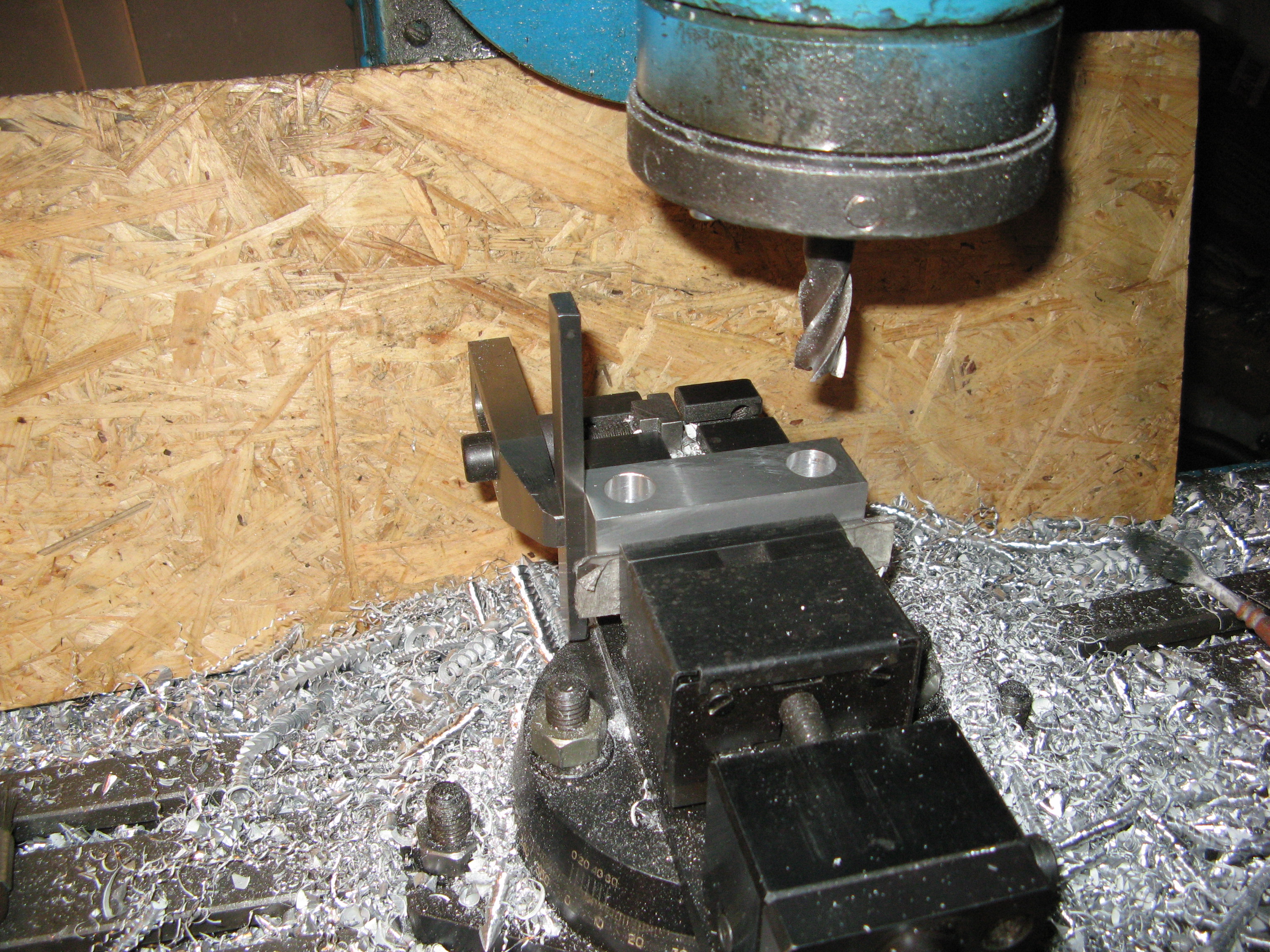

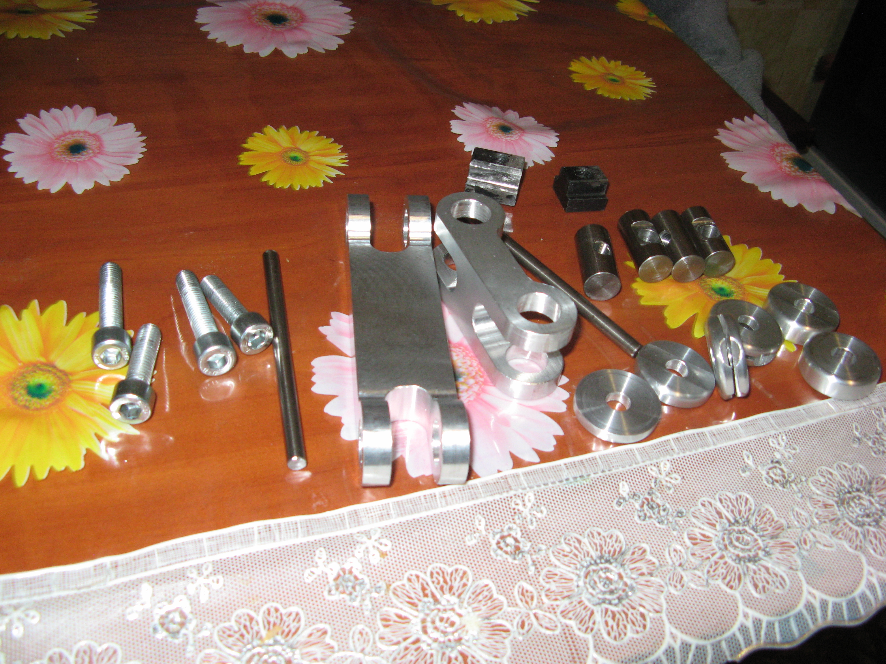

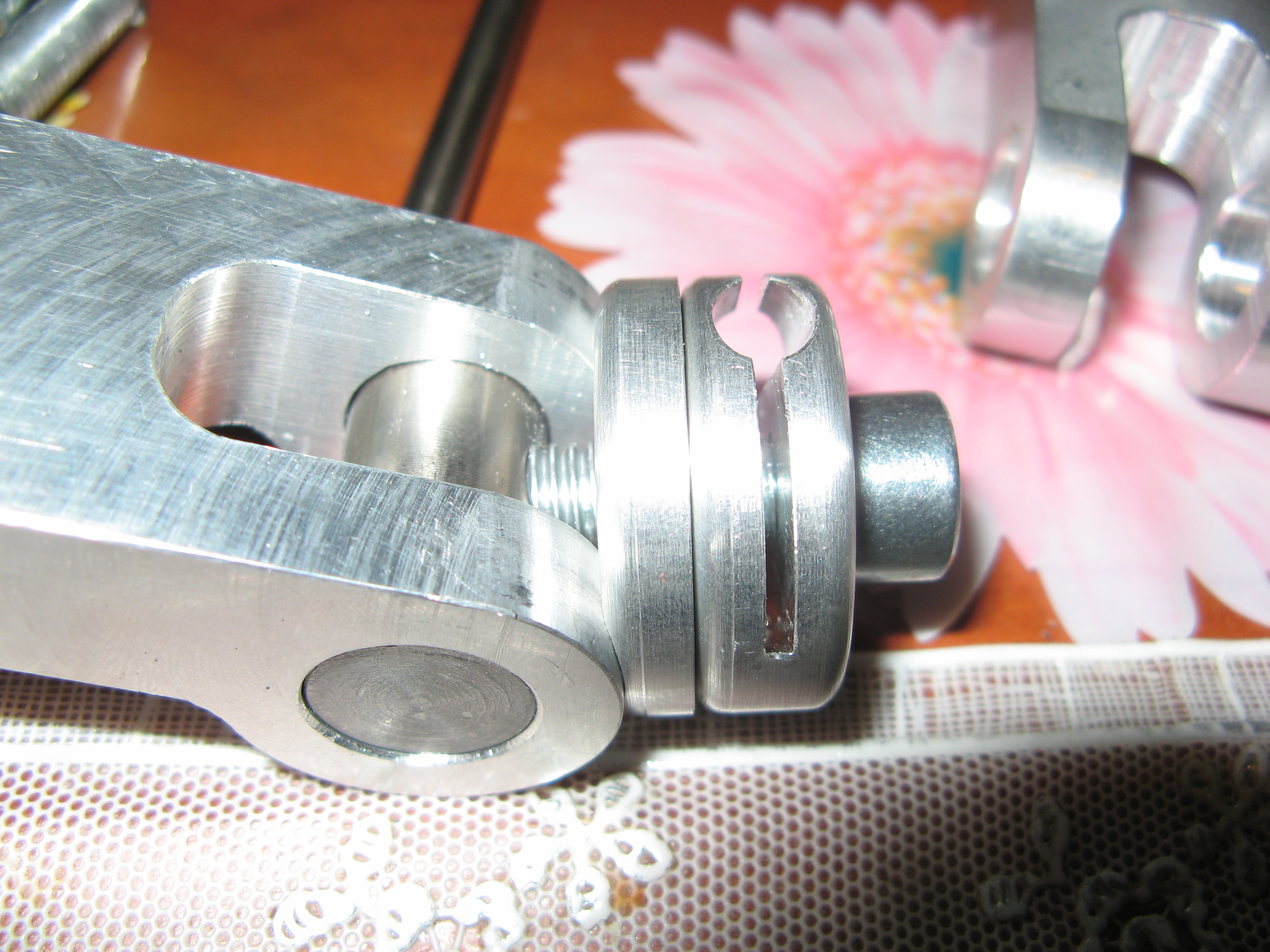

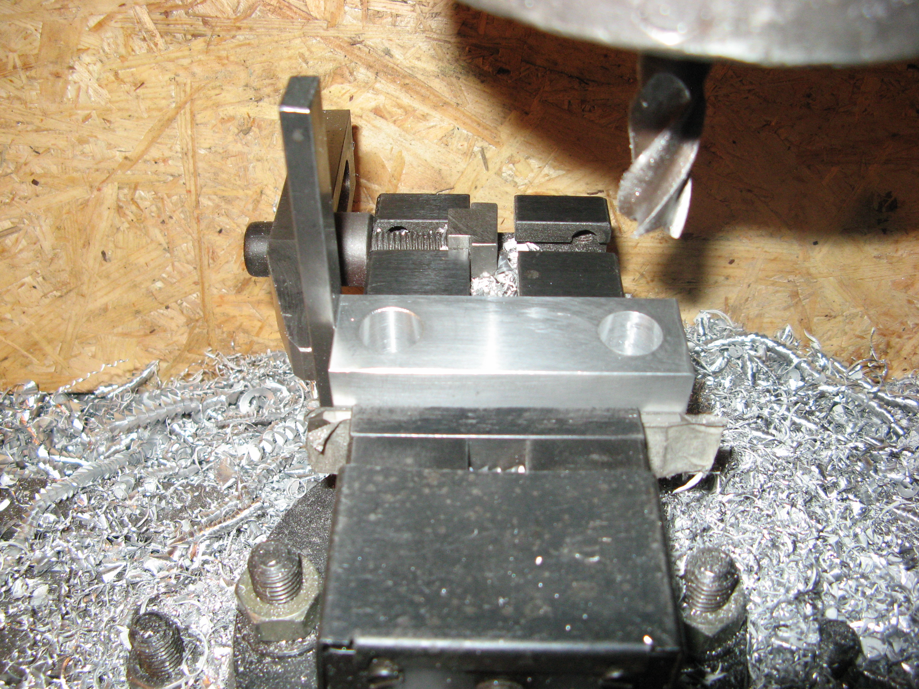

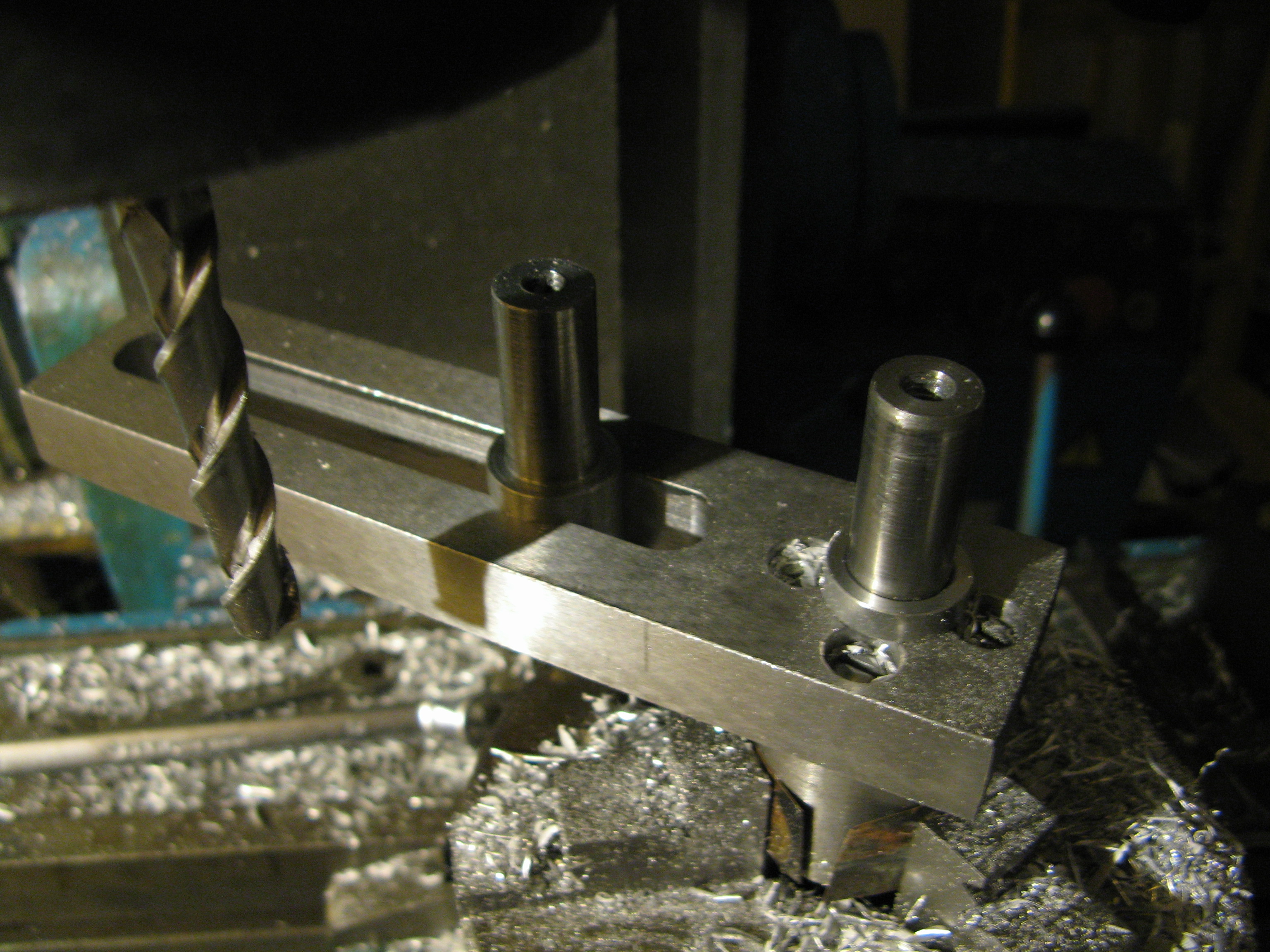

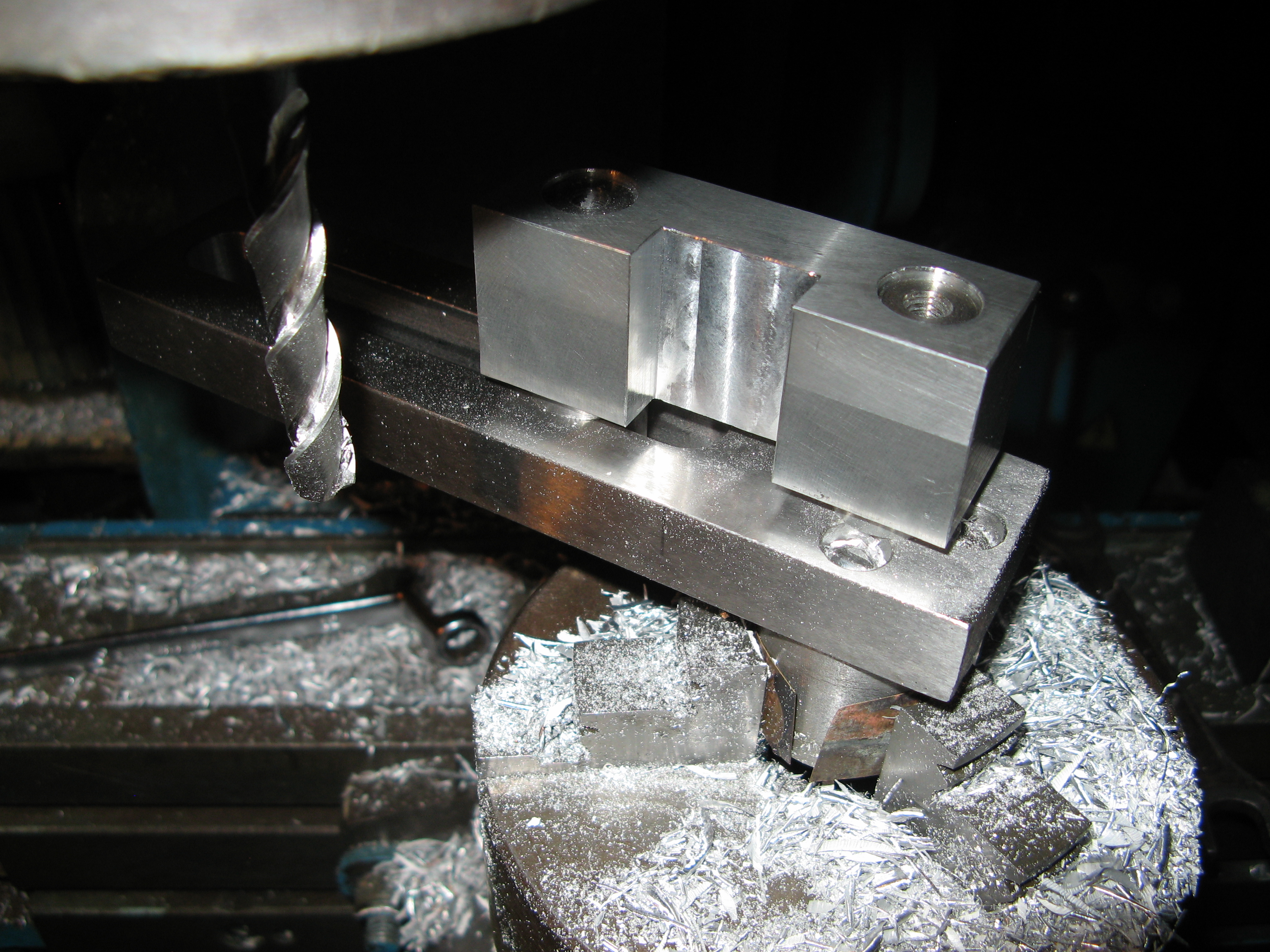

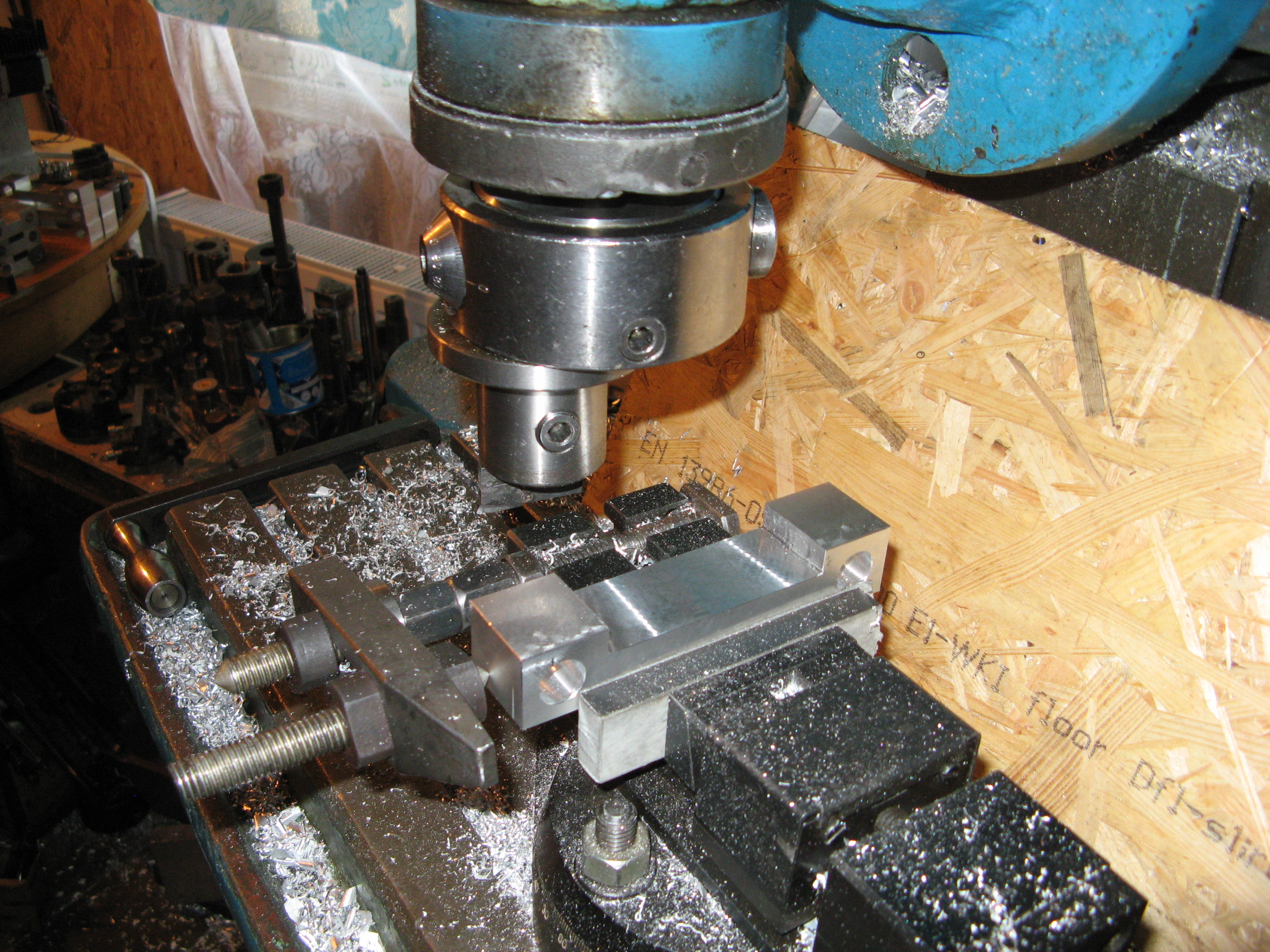

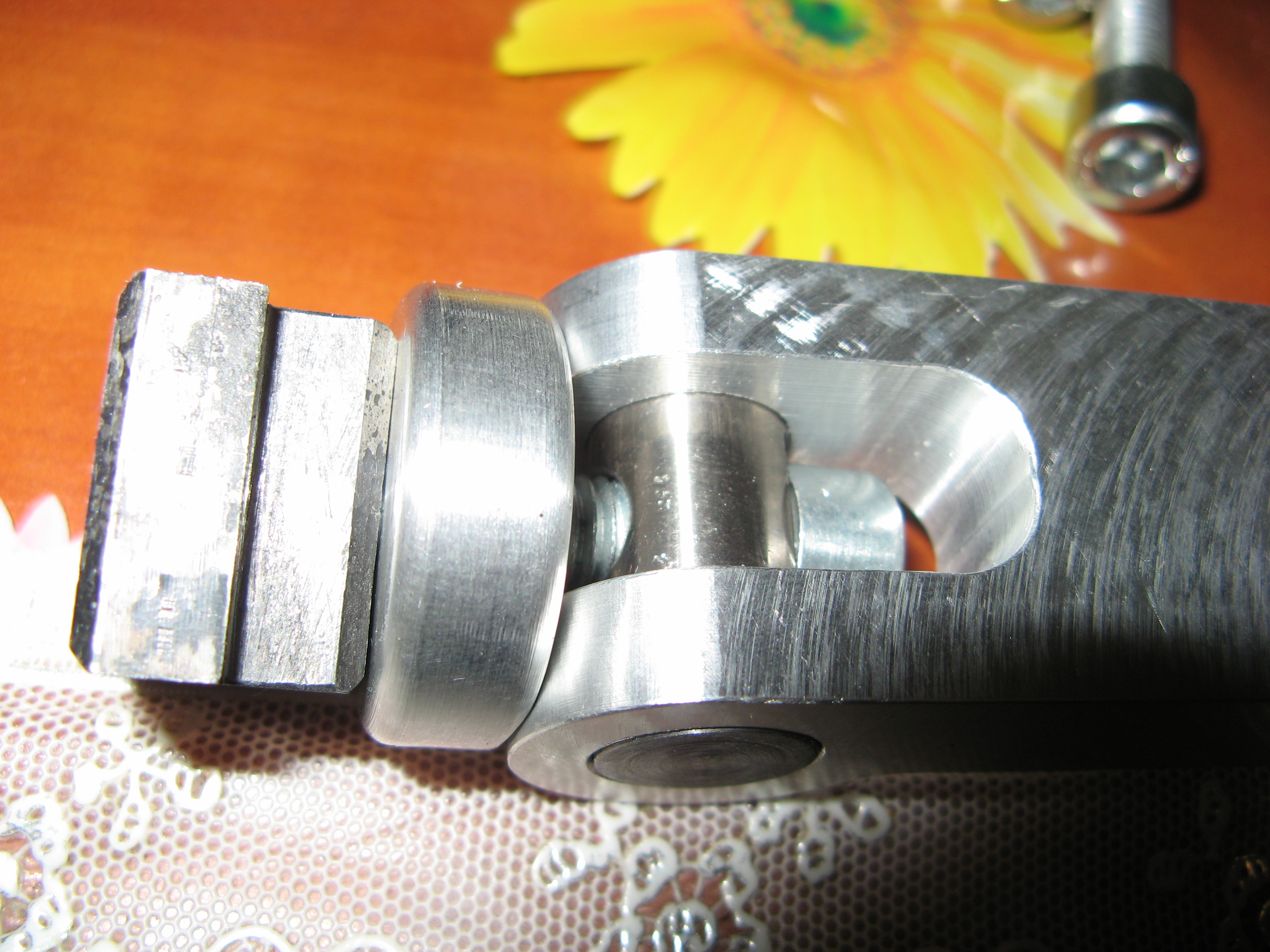

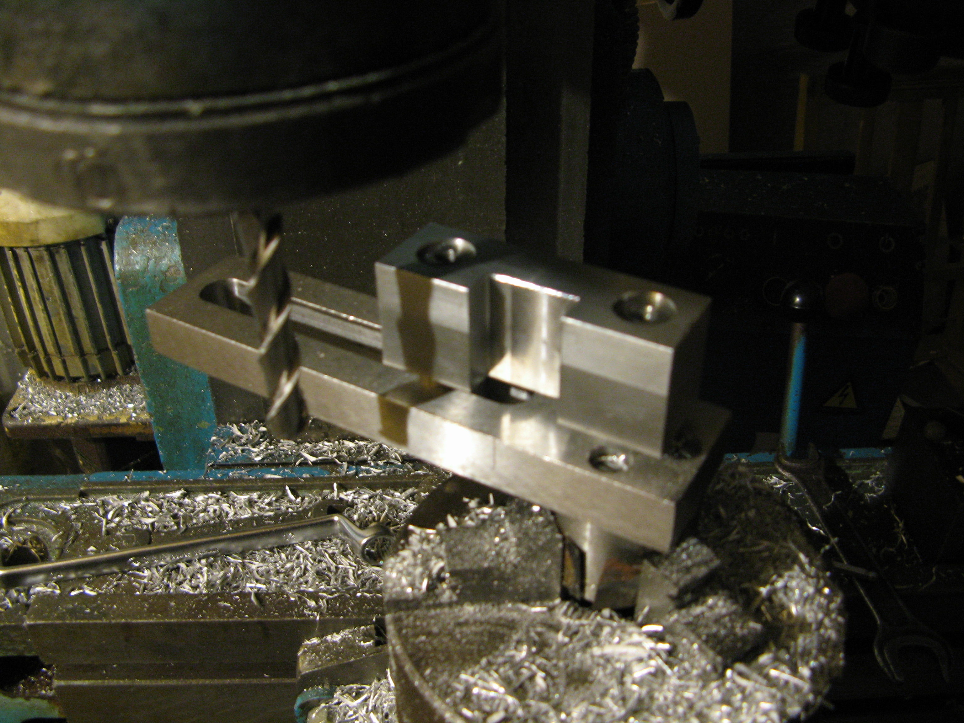

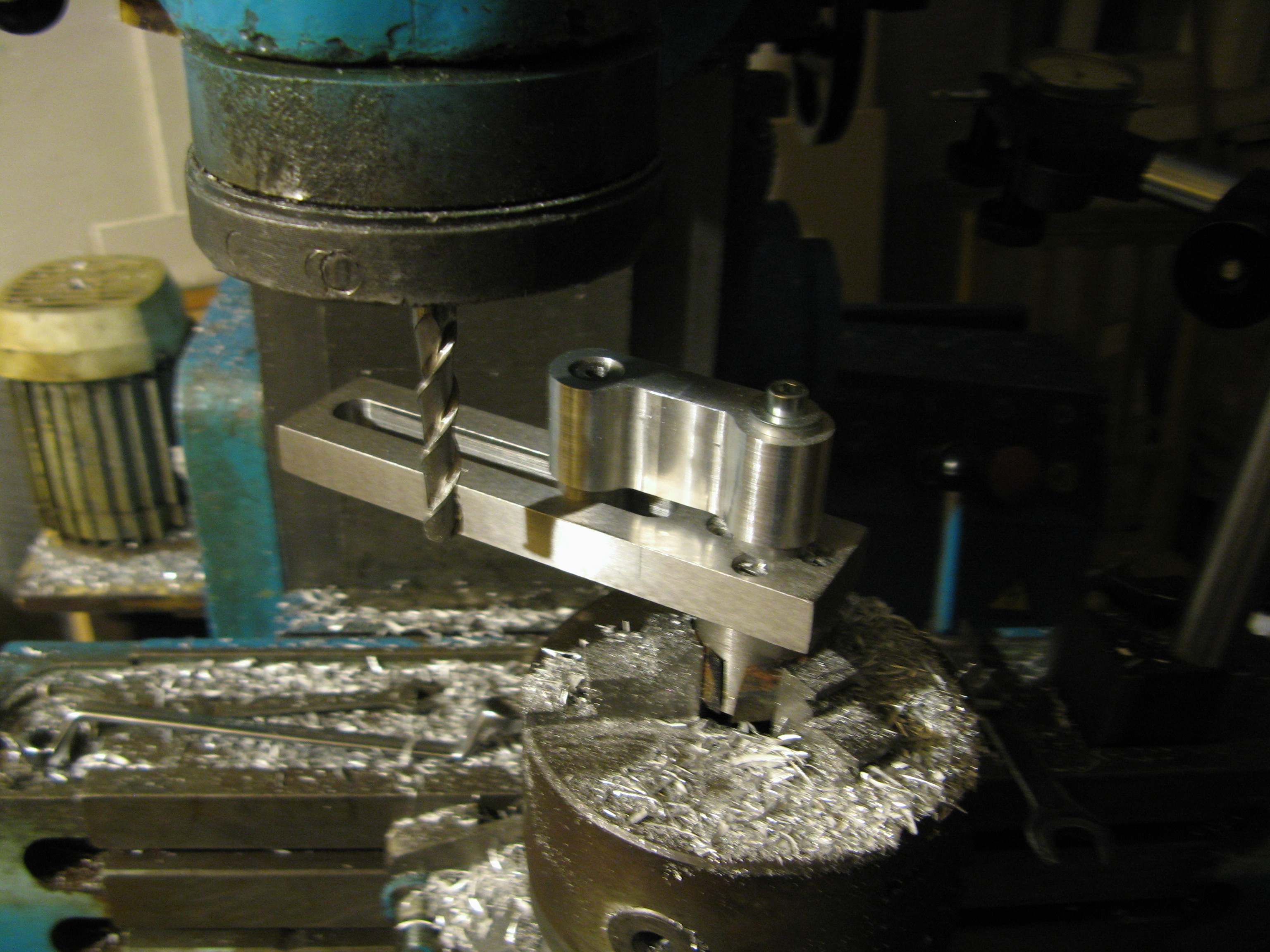

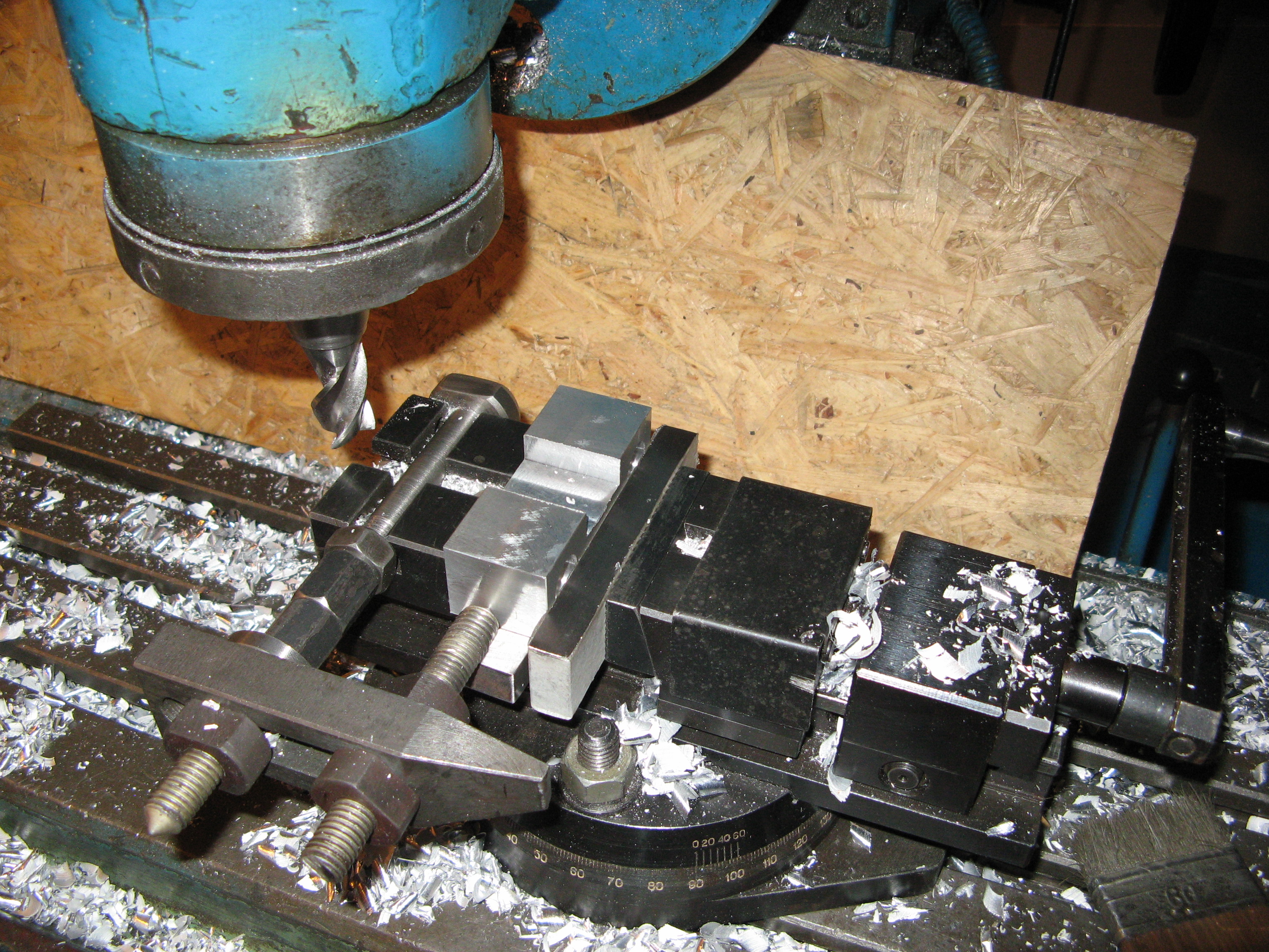

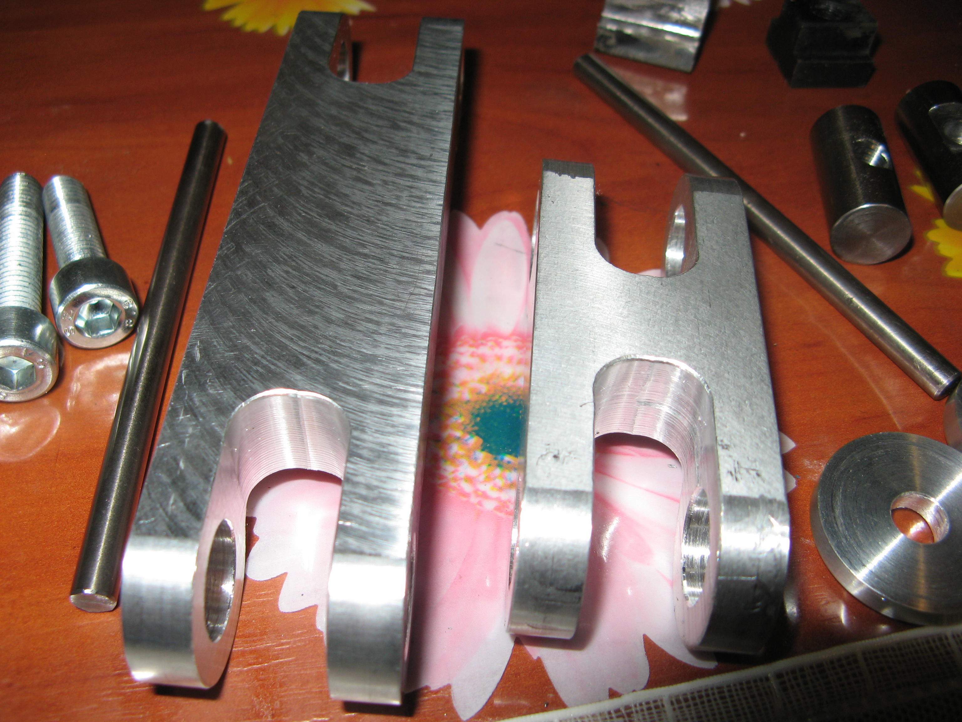

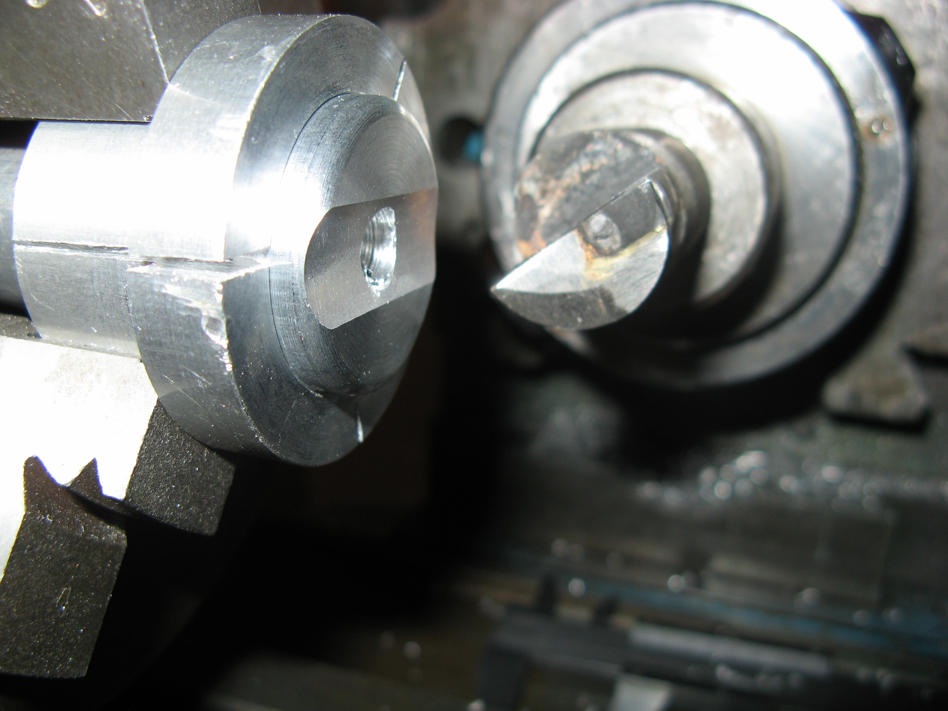

немного похвастаюсь. сделал упор на станочные тиски. штука довольно удобная т.к. позволяет регулироваться в широких пределах. немного фото и видио испытаний

http://youtu.be/sSUVd-T0k6s
IMG_1793.JPG (9355 просмотров) <a class='original' href='./download/file.php?id=64722&mode=view' target=_blank>Загрузить оригинал (1.64 МБ)</a>
Сообщения: 34042
aegis, пару советов если можно:
1. Когда видео выкладываешь на Ютуб называй его осмыслено чтобы потом поиском моно было найти. По MVI 1904 его никто не найдет ;)
2. Сделать кучку этих устройств, покарсить и на евау :)

aftaev, кучка сделана, но на ибей наверно нет смысла ибо денюшку не обналичить пока. отдал пробный комплект на анод, как приедет посмотрю. по имени видио писал вроде оно глукнуло. подправил
