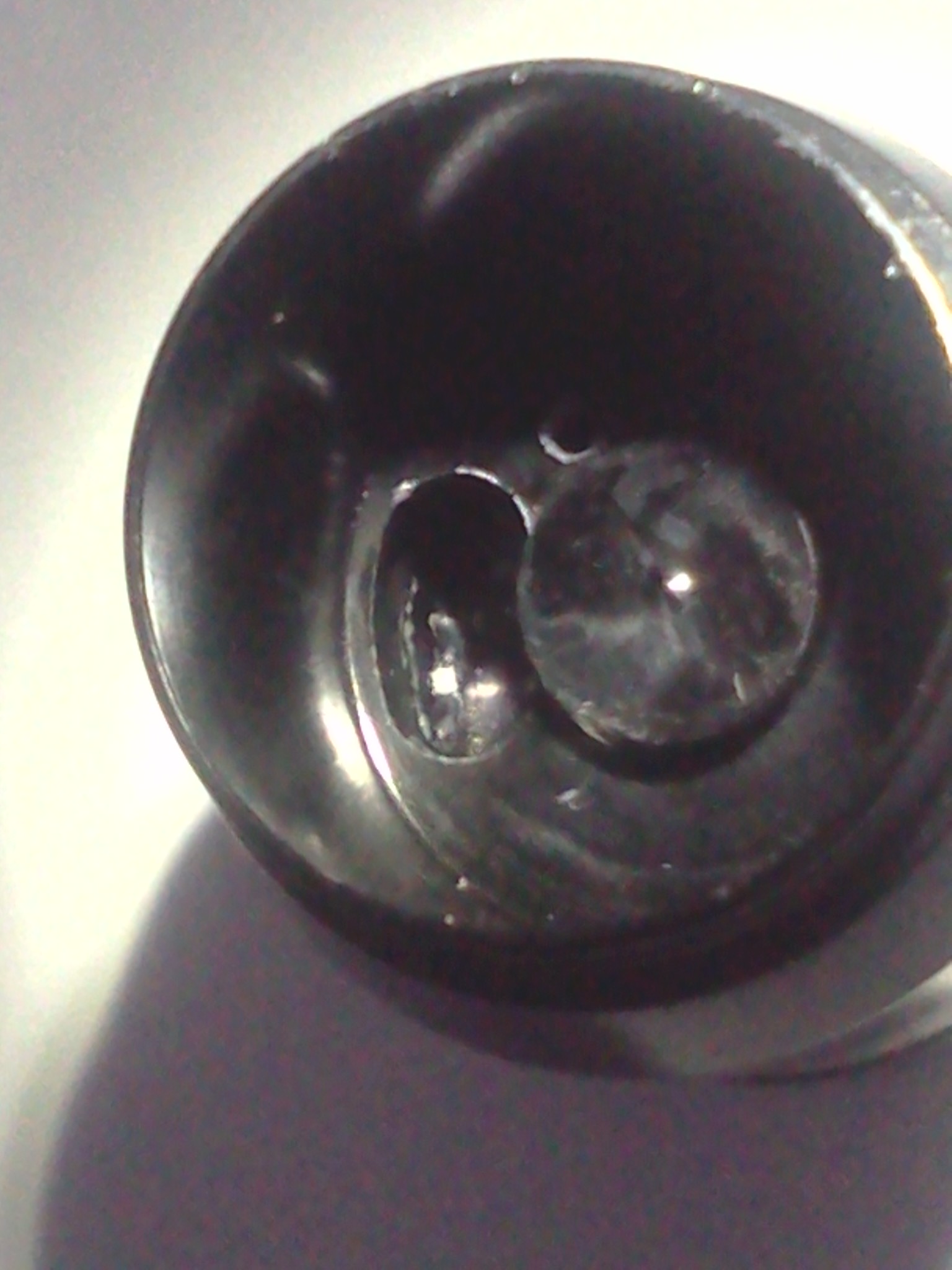

Дорасскажу про разобранный пробник.
Вандальными методами был извлечён разъём и диод :)
Оказывается, посадочное место разъёма - просто гладкое цилиндрическое отверстие. В торце видно отверстие под светодиод 5мм
IMG_20150323_124248.jpg (6501 просмотр) <a class='original' href='./download/file.php?id=46247&sid=2dead41e58bc2ed4c96d024379ba6194&mode=view' target=_blank>Загрузить оригинал (457.81 КБ)</a>
IMG_20150323_124350.jpg (6501 просмотр) <a class='original' href='./download/file.php?id=46249&sid=2dead41e58bc2ed4c96d024379ba6194&mode=view' target=_blank>Загрузить оригинал (360.2 КБ)</a>
С платой это отверстие сообщается вот таким "лючком"
IMG_20150323_124403.jpg (6501 просмотр) <a class='original' href='./download/file.php?id=46250&sid=2dead41e58bc2ed4c96d024379ba6194&mode=view' target=_blank>Загрузить оригинал (301.49 КБ)</a>
Сама плата была на проводках, которые проходили через этот лючок.
TODO: где то найти разъём под отверстие 11,8-12мм диаметром. Есть на примете?

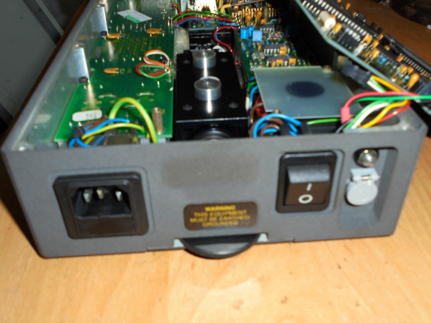

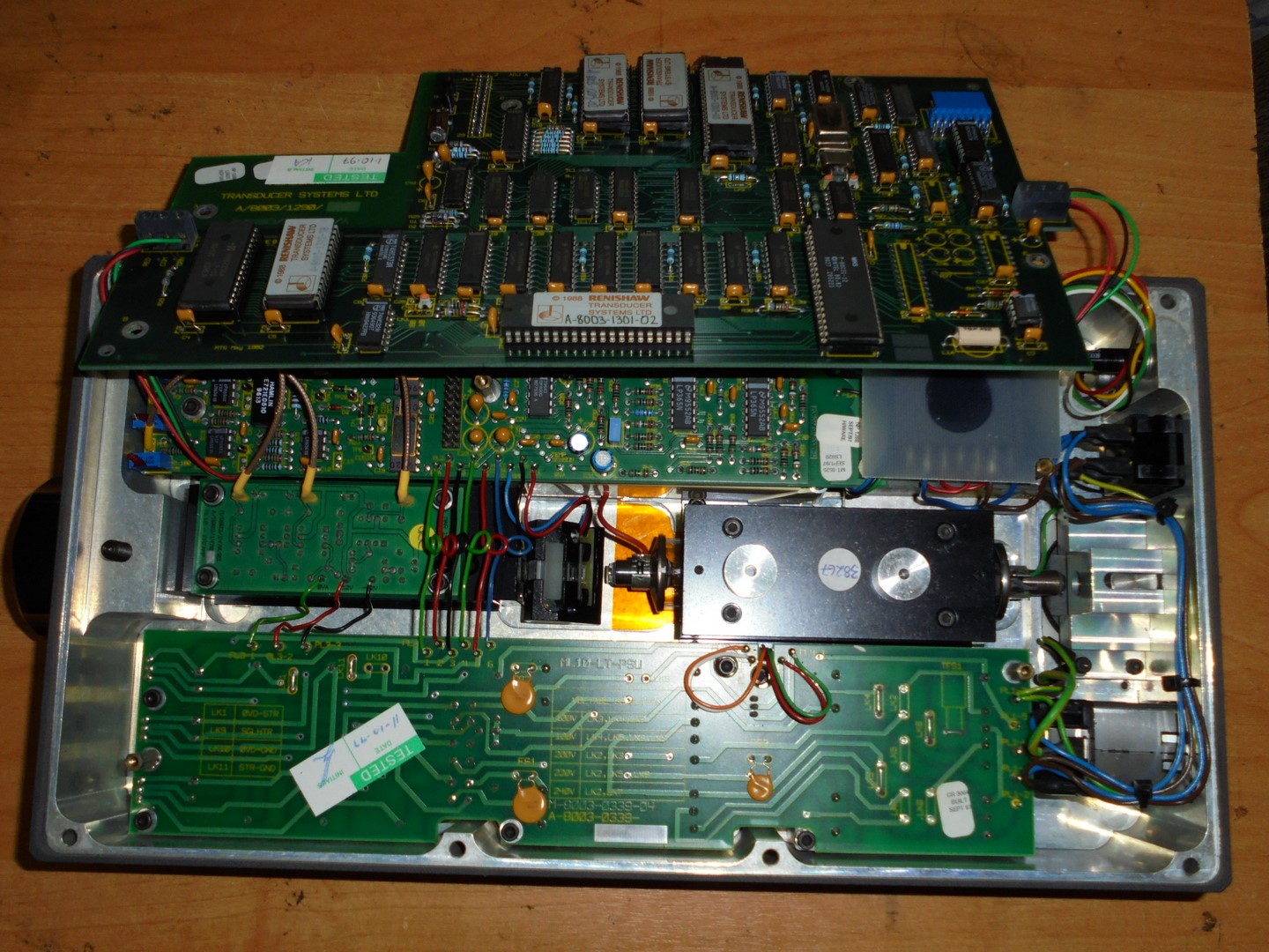

Пришел из Японии интерферометр (не рабочий). Спасибо evgenyjp за помощь в покупке на японском евау :hehehe: Приступили к разборке.
Будем искать фотопленку - вдруг отраженный луч считывается фотопленкой :freak:

Сообщения: 3653
Re: все о Renishaw
Вообще не фурыкает?
Сообщения: 5414
Re: все о Renishaw
Судя по всему - уже да... :)
Сообщения: 34042
Re: все о Renishaw
N1X писал(а):Вообще не фурыкает?
что то с лазером. Когда покупали в описании было написано что лазер включится и сразу выключается. Похоже нужно лазер менять. Стоит трубка 25-40 баксов ;)
Hanter писал(а):Судя по всему - уже да...
да мы еще кувалдой по нему не стучали :)
