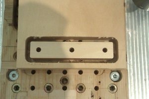

Стоит уточнить какие операции возможно делать углубляясь фрезой больше режущей части - это только торцевание и не более того. Т.е. это когда нам нужно отрезать кусок от материала :)
При этом фреза должна входить в материал и выводиться из него за пределами заготовки, если не вывести за пределы будет тот самый эффект от трения.
На твердых породах дерева (как пример дуб, ясень, палисандр) нужно торцевать только попутным направлением. При этом фреза на доли втягивается в материал, как следствие эффект трения не проявляется. При этом не стоит крепежом задавливать отрезную часть материала. Вообще стараться крепить так чтобы материал не сдвинулся (ща те кто занимается металлообработкой хмыкнули с улыбкой), деревяшка вообще ровной не бывает, а закрепить ее на портальнике еще то удовольствие. При сырой и не досушенной заготовке можно увидеть как ее ведет при фрезеровании.
Можно еще попробовать делать карманы углубляясь больше режущей части, но в углах будут проблемы с подгоранием. При остальных операция вы просто сломаете фрезу.
И еще при резке смолистых пород дерева на фрезу налипает эта самая смола со стружкой, вот она подгорает очень сильно. После смолистых пород отмываю фрезу ацетоном.
По режимам особо сказать нечего, из личного опыта:
Шпиндель маленький HSD 3kW. Рассчитываю подачу на зуб 0.2 мм.
vf (m/min): Минутная подача стола
z: Обозначение пластины
fz (mm/tooth): Подача на зуб
n (min-1): Частота вращения
vf=fz*z*n
Я режу твердосплавом китайским и тайваньским.
В основном в работе фреза D6мм прямая спиральная.
Конечно еще использую 12мм со стружколомом, 6mm со стружколомом (бестолковая фреза), D6 глубиной реж. части 70мм (тоже отвратительная фреза, заглубление не более 1мм иначе звенит), D4, D19, D3
Фрезы конические: V90, V120, V105 разных диаметров.
Прямая с шаром на конце: D10, D6, D8, D32
Куча конических с скруглением на конце.
Много профильных фрез, их так не опишешь.
Тайваньские служат значительно дольше китайских, это проверенно.
Это к тому, когда спрашивают какие фрезы мне купить для начала :)
При черновой глубина максимум 4 мм на мдф, 3мм бук, 2-3 твердые породы. Шпиндель жалею :)
Вообще нужно слушать и смотреть, как фреза режет, по звуку и по стружке можно понять что делать с режимом.
Еще имеет значение направление реза, по волокнам или поперек. Часто слышу от разных мастеров что нужно резать всегда по волокнам, или поперек. Я так однозначно не скажу на каждом материале, с учетом изделия смотреть нужно. А вообще если есть сомнения и попробовать возможности нет, то реж под 45 градусов. :)
Материал отдельная большая тема, но могу сказать, что ненавижу резать ильм (карагач, вяз, берест), я так к нему и не смог приноровиться, все в ворсе, на фрезу наматывается вообщем очень плохо. Тут может, кто, что дельное подскажет.
Еще могу рассказать какими стратегиями при обработке люблю пользоваться, но это уж если кому будет интересно. Итак кучу текста вывалил.
На статью конечно не тянет, но возможно что-то полезное будет.

А перекрытие за проход сколько на все 100% или меньше? Если скажем нам надо карман выбрать?
Тут наверное стоит начать описание с того каким софтом я пользуюсь - Rhinoceros 3d + RhinoCam (VisualMill).
Считаю эту связку самой оптимальной для моего производства, позволяет чертить и моделировать, а поддержка Visual Basic помогает сильно оптимизировать этот процесс, с 5й версии Rhinoceros поддерживает и Python, а модуль Grasshoper своими возможностями вообще поражает, его потихоньку изучаю, ну и T-Splines.
У меня в производстве очень много мдф фасадов, 99% траекторий строиться по векторам, используются 2D стратегии Pocketing, Profiling, V-Carving, Engraving, Hole Profiling (вместо Hole Pocketing). Собственно это все стратегии в моем случае для производства фасадов, реже использую стратегию V-Carving Rouhting - это только когда делаю инкрустацию из разных пород, используется совместно со стратегией Engraving (кого заинтересует могу показать и рассказать мне очень нравиться это дело).
Стоит упомянуть что используя Visual Basic для построения векторов для фрезеровки, очень сильно помогает с рутиной по рисованию. :good:
Еще в производстве много 3d резьбы, дело долгое, кропотливое, иногда ювелирное.
Вообще для обработки 3d моделей (чаще это stl) на мой взгляд значительно лучше подходит PowerMill, очень хороший софт с огромными возможностями при формировании траектории, к сожалению RhinoCam сильно ему уступает, особенно при настройке подводов, отводов, переходов и т.д. Но для фрезеровки по векторам PowerMill совсем не подходит (так мне кажется или я не смог разобраться :D ).
Тут получается использовать траекторий не так много, как хотелось бы. Вся беда в том, что большинство моделей идет в stl формате перерисовываю только к крайних случаях. В этом формате не получается указать плоскости и их пересечения и как следствие отваливается много интересных стратегий особенно для доработки.
Итак, чем пользуюсь при 3d: Horizontal Roughing, Horizontal Re-Roughing (редко пользуюсь чаще финишную с припуском), Projection Pocketing (основная стратегия), Spiral Machining (стратегия очень чисто режет, но долго и много лишних проходов).
Попробуем описать стратегии на задаче которую буду резать завтра - это Герб Р.Ф. с габаритными размерами 400мм Х 332мм.
Работа должна быть очень чистой, сам орел покрывать буду маслом (кстати для новичков почитайте про масла это очень интересный раздел, не стоит сразу хвататься за морилки и лаки), поэтому поверхность должна быть почти идеальна. Материал бук. Щит и орел будут резаться отдельно.
Для орла:
1. Используем черновую стратегию Horizontal Roughing с фрезой D6мм, прямая, 2х заходная, отвод стружки вниз.
Припуск 0.6мм, шаг заглубления 3мм, шаг смещения 20% от диаметра фрезы. 6-ка потому что сможет подлезть во многие места, черновую делать на данных размерах более тонкой фрезой вообще не разумно.
Заглубление 3мм так как опыт говорит, что на большей глубине звенеть будет сильно и вибрировать.
Шаг смешения 20% тоже по буку из опыта. Вообще перекрытие 100% не допустимо, будет колоть/рвать материал, стараться выдернуть заготовку из крепежа. Не делаю смещение больше 40% от диаметра, да и то только в крайних случаях. Да и шпиндель жалко.
2. Стратегия чистовая но пойдет с припуском, так что я отношу ее к черновым - Projection Pocketing.
Фреза D6 коническая с скруглением на конце D5, 2х заходная.
Припуск 0.2, заглубление не указываем так, как черновой материал выбрали в 1й стратегии.
Шаг смещения 1мм.
Я люблю делать чистовую стратегию так что бы на финишной стратегии нагрузки на фрезу были минимальны, в данном случае это избыточная стратегия, но мне нужно получить идеальное изделие поэтому так. Стоит понимать что на 3d фрезеровках припуск будет значительно больше так как в некоторые места фреза не влезет. А коническая с скруглением подберет крупные ступени после черновой, но с таким шагом оставит волнистость.
3. Чистовая и предпоследняя стратегия - Projection Pocketing.
Фреза D6мм коническая с скруглением D1мм.
Припуск 0. Шаг смещения 0.1мм. Я понимаю, что резаться будет часов 8 :thinking: ну надо так надо! Могу точно сказать, что дошлифовывать и дорезать будет нечего.
4. Последняя стратегия это вырезание детали по контуру из заготовки.
Все предыдущие задания делаем так что бы не дорезать основание заготовки 2 мм.
Стратегия 2D Profiling
Вырезаем фрезой из 3го пункта, но оставляем мостики штук эдак 8. Режем за несколько проходов заглубляясь по 0.5мм
Все, имеем профит!
Много вижу в интернете роликов по фрезеровке за один проход, но мне так не нравиться и жесткость моего станка не позволяет делать чистые поверхности, а заниматься шлифовкой и резкой я не люблю. Хотя иногда приходиться делать и за один проход, время экономит сильно.
Вообще много чего в интернете показывают, тот же раскрой за один проход. Был у меня сосед с 6kw (или вообще 12, но здоровая башка,) HSD шпинделем тоже кроил мдф и ламинат за проход на 10м/мин, в итоге за 2 года подшипники на шпинделе убил.
Блин еще столько мелочей не описал, а текста уже много....

vladimir74 писал(а):1. Используем черновую стратегию Horizontal Roughing с фрезой D6мм, прямая, 2х заходная, отвод стружки вниз.
А проводили ли опыты по подбору пары глубина-смещение ?
Лучше именно с большой глубиной получается ?
Мне показалось, что скажем смещение 80% при глубине 1.5мм работает лучше, а время такое-же.
(цифры абстрактные, у меня детальки и фрезы мелкие и съем в десятых долях мм)
Сообщения: 4543
Репутация: 696
Re: Обработка дерева хитрости и тонкости
Сообщение vladimir74 » 29 окт 2015, 19:31
SVP писал(а):А проводили ли опыты по подбору пары глубина-смещение ?
Конечно, эти опыта постоянно подмывает провести, столько дерева перепортил.... :thinking:
Из того что еще свежо в памяти:
Фреза глубиной режущей части около 40мм D6 скругление на конце D5мм, резала рельеф на глубине от 1мм до 6мм. На 1мм работает тихо аккуратно, а вот когда врезается на 6мм звенит так что думал сейчас сломается, и видно как материал закусывает. Материал клен. При максимальной подаче 9.1 м/мин, шаг смещения 1мм. Фреза китайская.
Тут еще желательно обеспечить равномерную глубину съема материала, это сильно влияет на качество реза. На 3D это далеко не всегда получается.
Да и жесткость станка влияет на это сильно. У меня китайский портальник 1300х2480 с вакуумной подготовкой (пластиковый стол) + Т пазы. Сверху на пластике жертвенный мдф 8мм. Жесткостью тут и не пахнет. Как следствие заготовка находиться постоянно в вибрации и сказывается любая неравномерность обработки.
