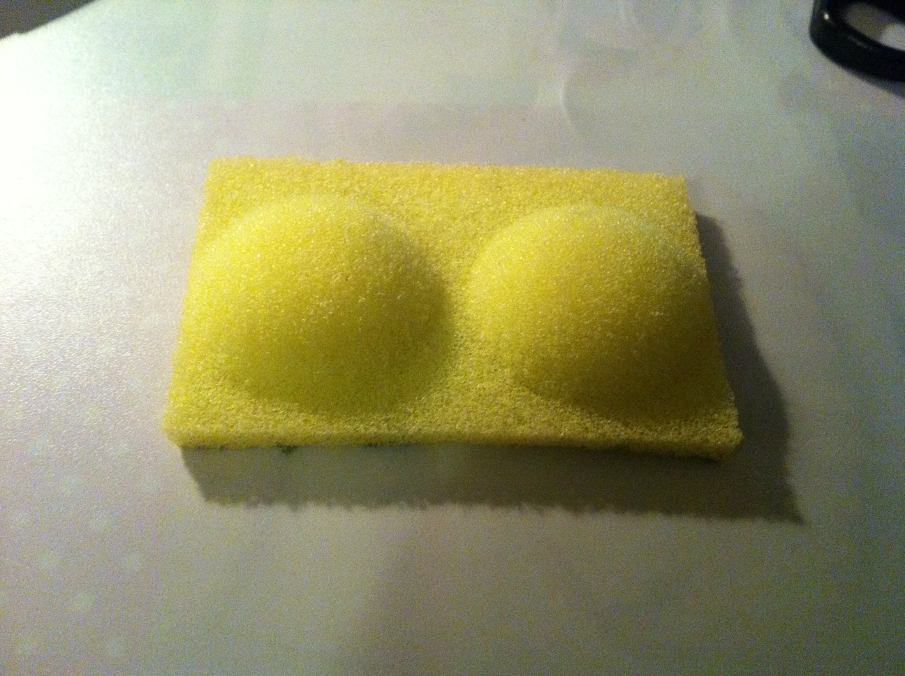

Провел эксперименты с фрезерованием поролона. Есть успешный результат.

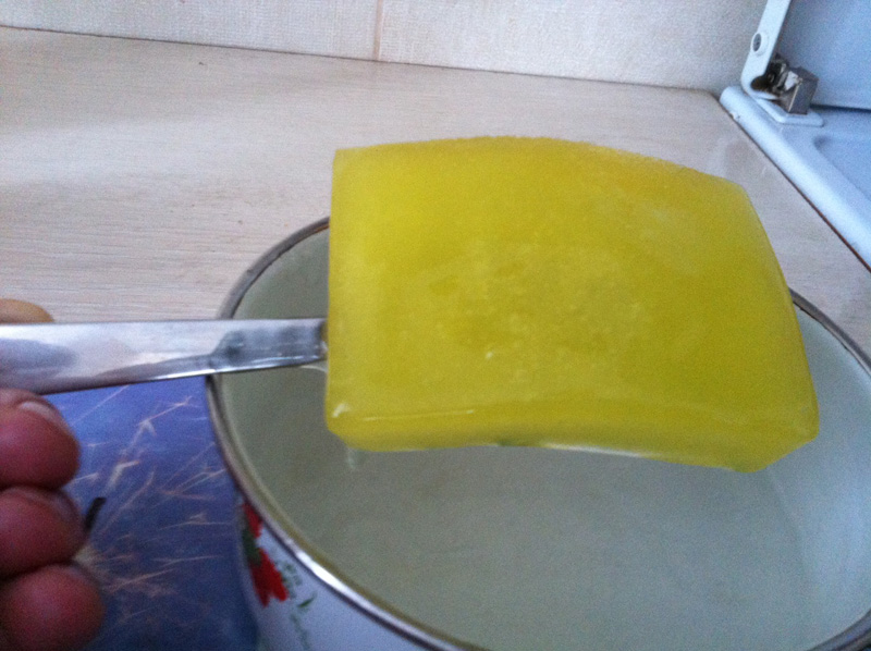

тщательно пропитываем-жмякаем заготовку из поролона в этом клее, становится как бы прозрачной
поролон2.JPG (8405 просмотров) <a class='original' href='./download/file.php?id=44162&mode=view' target=_blank>Загрузить оригинал (169.85 КБ)</a>
отжимаем без фанатизма и оставляем сушить на теплой батарее. Сохнет неохотно - сутки. В итоге получился почти кусочек пенопласта :) .
Клеим на двусторонний скотч и фрезеруем (я брал однозаходную новую фрезу 3.18мм S24000 F1000 )
поролон3.JPG (8411 просмотров) <a class='original' href='./download/file.php?id=44131&mode=view' target=_blank>Загрузить оригинал (555.5 КБ)</a>
полощем с мылом в воде и готово :good:
