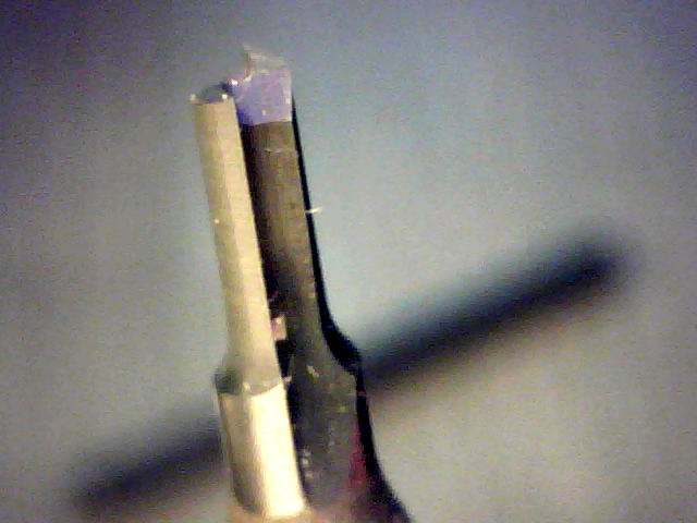

А как выглядит прямая двухзаходная фреза?

Rafiq писал(а):А как выглядит прямая двухзаходная фреза?
Photo20121218120951656.jpg (9181 просмотр) <a class='original' href='./download/file.php?id=10255&sid=0541a3fc4d49c9bdad5530c1125f36b0&mode=view' target=_blank>Загрузить оригинал (143.08 КБ)</a>
Photo20121218121302468.jpg (9181 просмотр) <a class='original' href='./download/file.php?id=10254&sid=0541a3fc4d49c9bdad5530c1125f36b0&mode=view' target=_blank>Загрузить оригинал (118.09 КБ)</a>
Мы такие пользуем. С толстым хвостовиком - твердосплав, с тонким - быстрорез.
