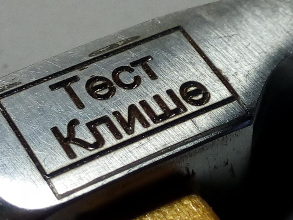

Бахнул еще раз с пастой.
там где не отгравировались пасты не было, маркером обведена область гравировки

Посмотрел, его форумчане ему тож не верят.
Я одно время работал на 50вт твердотельнике, так чтоб прожечь такую глубину нужно было проходов 20 сделать, а пробить 1мм нержу - это проходов 50, а у него за так режет...

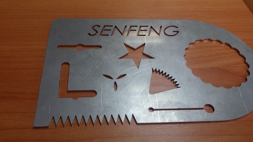

нержа 1.5мм
лампа реси в8
44.jpg (14576 просмотров) <a class='original' href='./download/file.php?id=113327&sid=0d2cc67cf8d430017be21817da0523ab&mode=view' target=_blank>Загрузить оригинал (129.01 КБ)</a>
