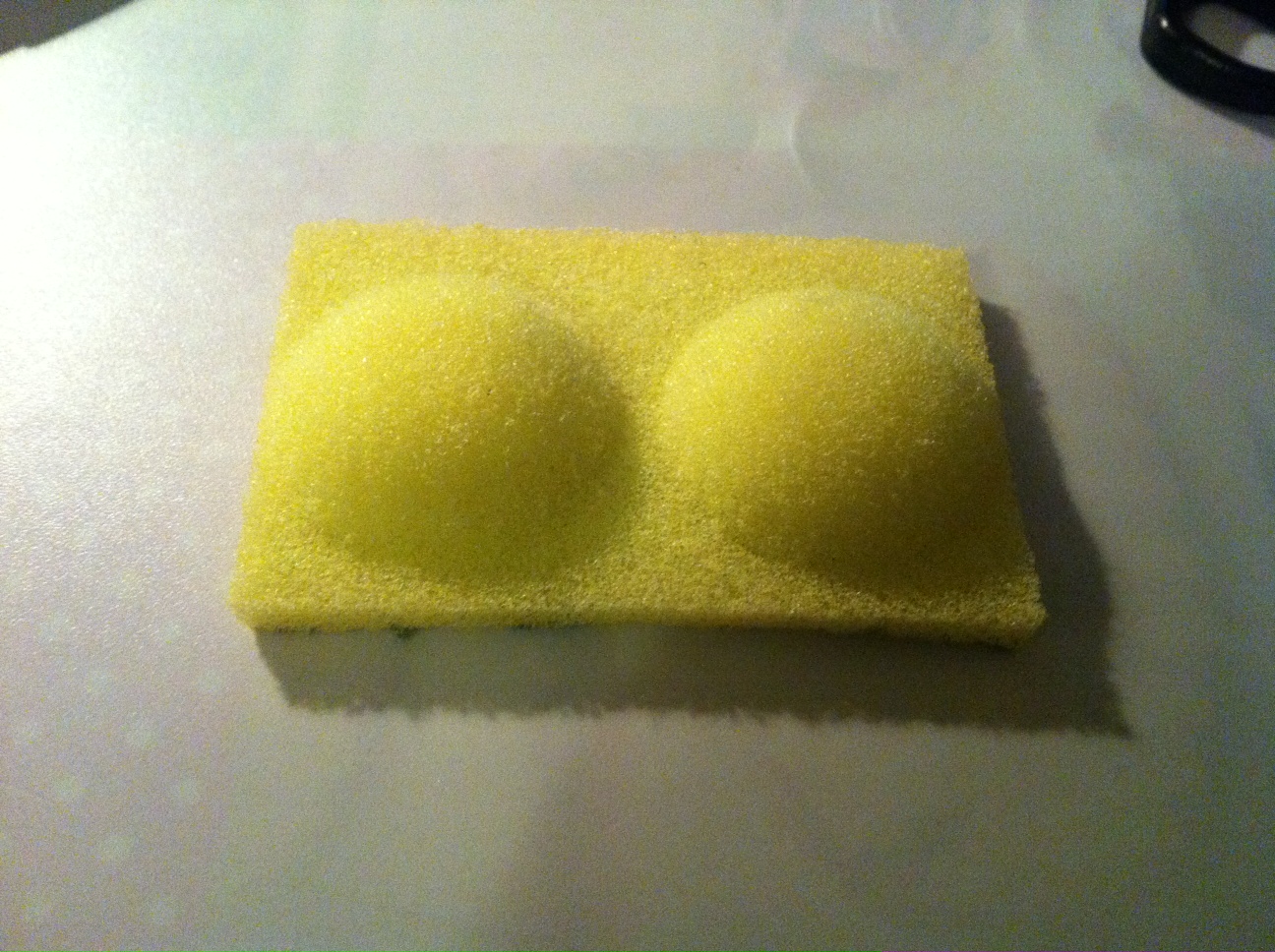

мягкие формы под продукцию можно делать также из разных пенопластов, ну вернее не пенопласт а пенополистирол или типа того, кароче такой лист довольно плотный с мелкими порами, и твердый, они есть такие для утепления домов, розовые или синие листы, непомню как называеца, но вобщем он нормально фрезеруеца и режеца.

evgenyjp писал(а):мягкие формы под продукцию можно делать также из разных пенопластов, ну вернее не пенопласт а пенополистирол или типа того, кароче такой лист довольно плотный с мелкими порами
Думал об этом, а потом глянул на свой probe, и захотелось упаковать его по-солиднее ;)

Самый классный материал - это толстый пенополиэтилен, достаточно плотный, как крупнозернистый пенопласт, можно проточить и пофрезеровать острыми резцами/фрезами, зажать в патрон конечно не получится, но можно наклеить на фанерку, а её зажать. Добыть можно из упаковок с промэлектроникой, у нас сервера приходят в коробках, четверть объёма которых занимает сам сервер, а остальное эта хрень. Еще бывает в стройматериалах, но там толще 15мм не встречал.

Провел эксперименты с фрезерованием поролона. Есть успешный результат. Делюсь.
поролон3.JPG (4495 просмотров) <a class='original' href='./download/file.php?id=44163&mode=view' target=_blank>Загрузить оригинал (555.5 КБ)</a>

PS: Еще бы на токарном твою технологию проверить, а то на стол клеить одно, а в патрон зажать совсем другое.

Predator писал(а): Еще бы на токарном твою технологию проверить, а то на стол клеить одно, а в патрон зажать совсем другое.
В патрон сомневаюсь, что получится, мягковат для зажимания.

Оформил статью по обработке поролона в шапке темы. Добавил в Wiki.
Для токарного патрона может попробовать поролон в меловом (гипсовом) растворе замочить-высушить, чтобы такой неэластичный получился ?
