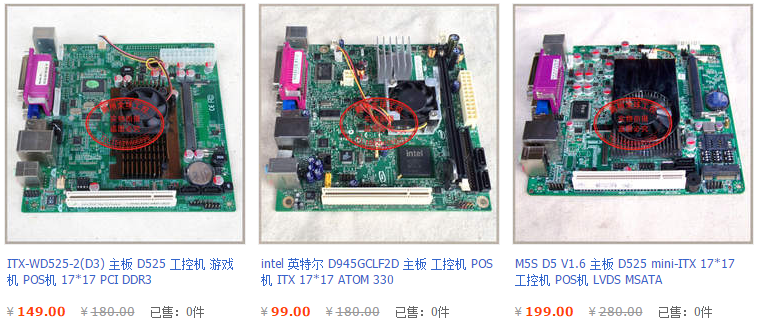

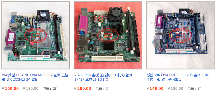

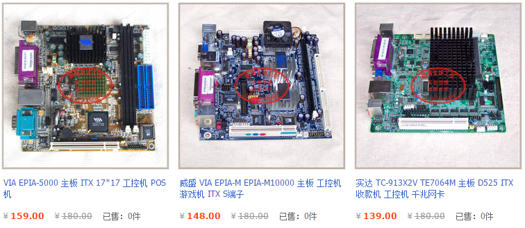

Если кому интересны другие Mini-ITX платы с LPT под LinuxCNC или Mach3, то загляните сюда
https://pxgk.taobao.com/category-122696 ... 6%F7%B0%E5
большой выбор..

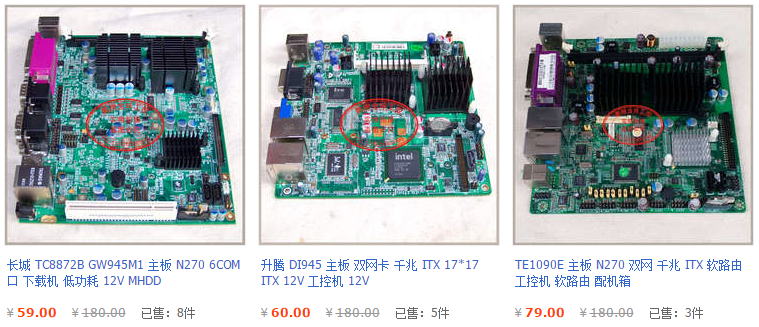

Приехала первая платка из этого поста с SSD'шником на 16Гб. Работоспособность проверить пока некогда :hehehe: на следующей неделе соберу тестовый стенд. Если добро рабочее, накатим свежий дистр с LinuxCNC.. интересно будет замерить Latency
По деньгам:
  1. Мат.плата GW945M1 с паяным Intel Atom N270 1.6 ГГц X2 - 13$
  2. SSD'шник DMV344H5-016G-M2 Hyperdisk 16GB SLC - 12$

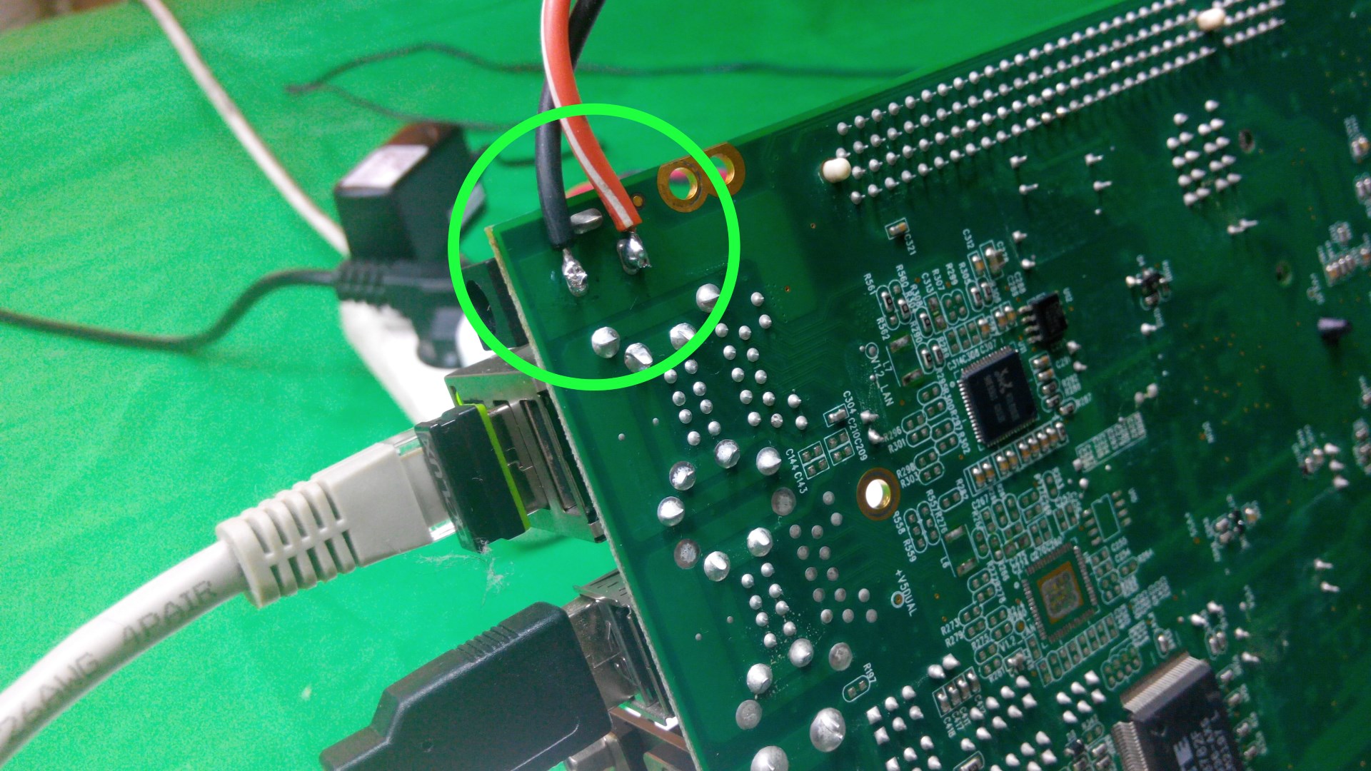

Собрал мини стенд для проверки. Понравился разъём питания - БП от ПК не нужен, запитал от сподручного БП 12V. Правда, штекера питания такого не нашлось, подпаялся сзади к разъёму (см. фото).
Габариты платы со всей вставленной периферией 170х210х40 мм.
Отличный размер для размещения в ящике станка.
На SSD'шнике стояла китайская Windows XP. Вместо неё накатил http://www.linuxcnc.org/linuxcnc-2.7-wheezy.iso. Никакие обновления не ставил. В настройках BIOS отключил Hyper Threading. Запустил на пол часа Latency Test и пару-тройку напрягающих программок. Все чипы на плате греются умеренно, обычных радиаторов хватает и вентиляторы не нужны.
Из платы удалось выжать 33 КГц шагов.

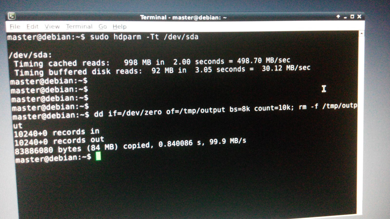

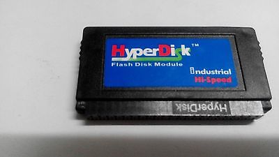

Забыл сказать о тестах SSD'шника..
DMV344H5-016G-M2 Hyperdisk 16GB SLC Industrial FlashDiskModule PATA-IDE-EIDE
Макс. скорость чтения = 500 Мб/с
Макс. скорость записи = 100 Мб/с

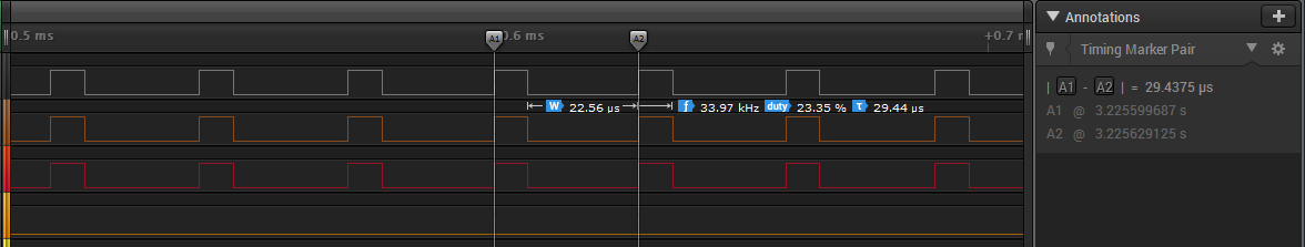

Да я по быстрому проверял, зацепил 3 провода (GND, STEP0, DIR0) сзади LPT порта. Мне лично нужно 4 оси. Даже если будет стабильных 10 КГц, мне этого хватит, потому что будет умножитель.
Подцепил к анализатору 4 оси. Отключил от платы кабель Ethernet (был подключен к роутеру). Получился максимум в 34 КГц. Последняя поворотная, настроил неправильно, поэтому её шагов не видно в данном масштабе. Для себя сделал вывод, что надо проц меньше прерывать всякими устройствами, тогда и частота будет выше.
2017-05-08_212106.png (4771 просмотр) <a class='original' href='./download/file.php?id=110952&sid=dfc946434f6953031a047dffade6ecf5&mode=view' target=_blank>Загрузить оригинал (18.19 КБ)</a>
Сообщения: 21923
Re: Находки c taobao.com
MX_Master писал(а):Для себя сделал вывод, что надо проц меньше прерывать всякими устройствами, тогда и частота будет выше.
Задачу, работающую в RT-контексте не получится прервать какими-либо устройствами... :)
