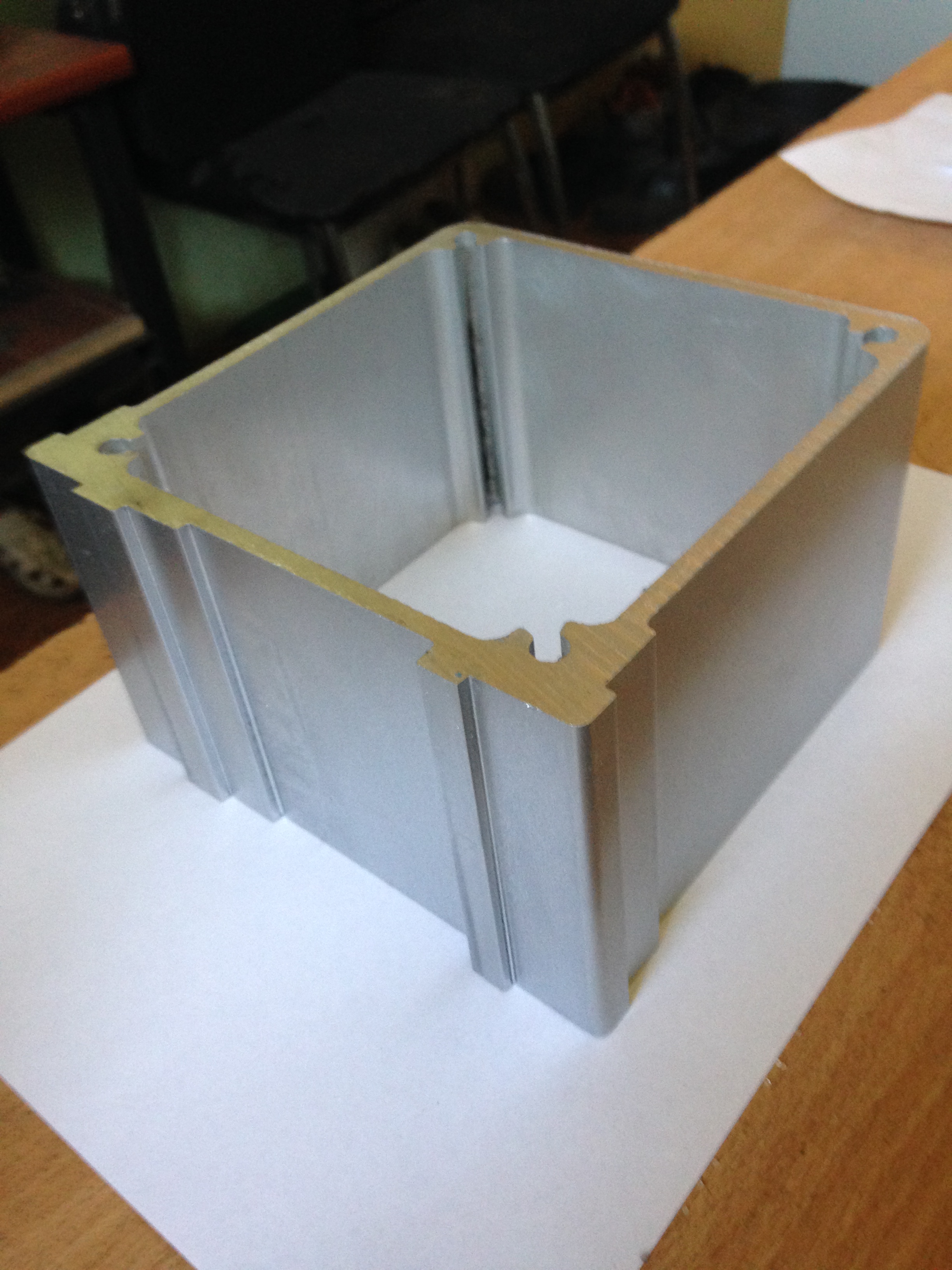

Рекомендуемый типоразмер профильных
направляющих мм 15, 20
Рекомендуемый типоразмер зубчатых реек 15*20
Материал профиля - алюминий, 6060 Т66
Вес погонного метра профиля кг/м 9,920
Допустимое отклонение от прямолинейности мм/м 0,3
Момент инерции сечения см^4
Ix=1147
Iy=1155
Площадь поперечного сечения см^2 36.75
Размер крепёжных болтов М8

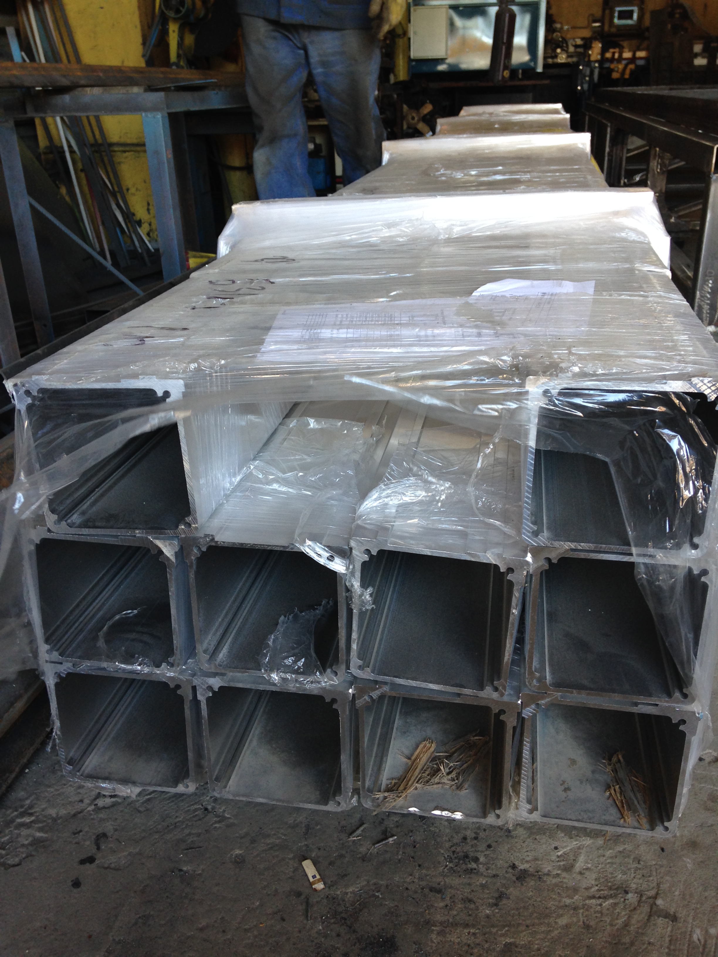

Упаковка.
Возможные варианты упаковки; обертывание картоном, стрейч пленкой или обрешетка.

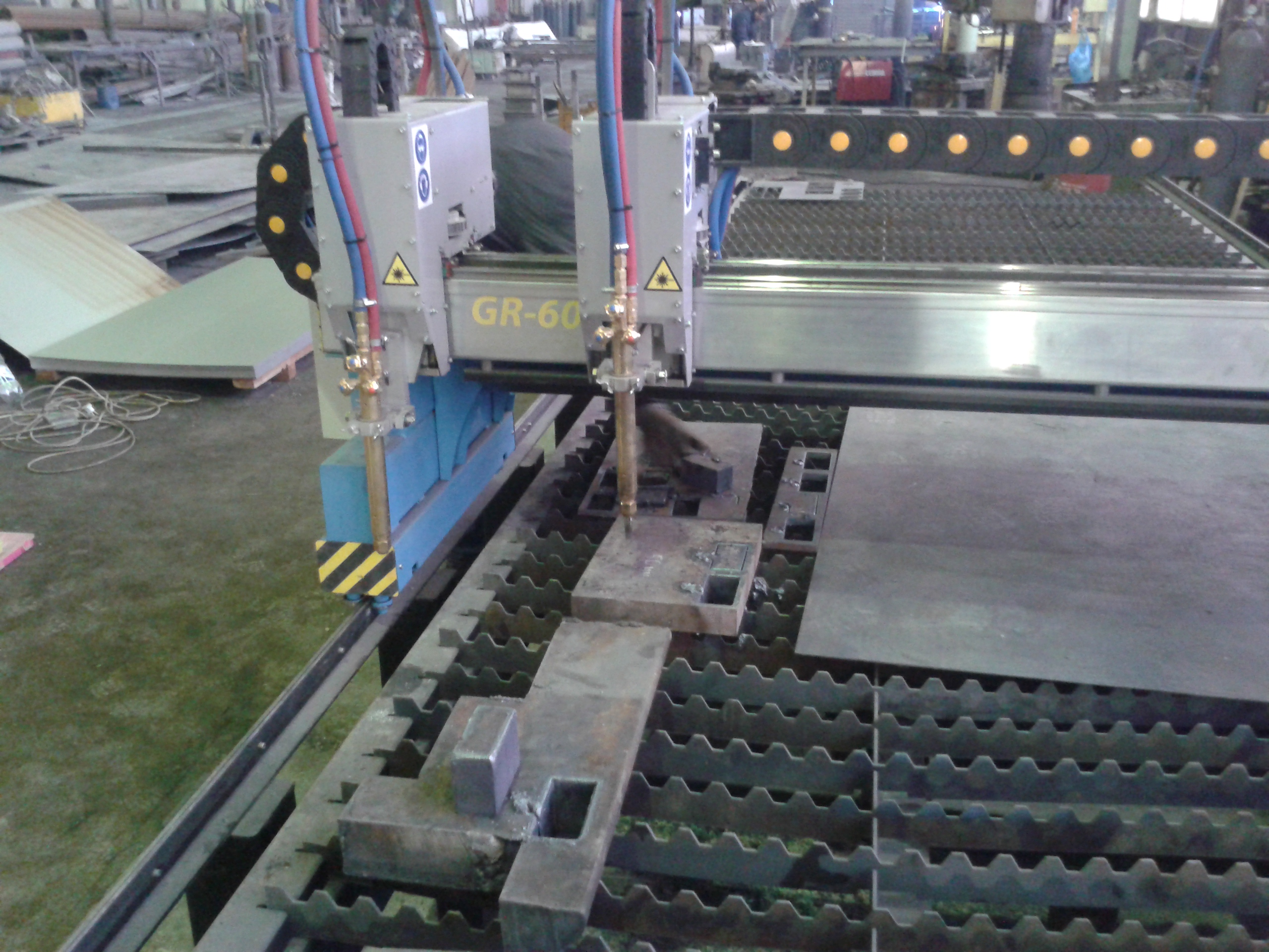

Возможно применение балки на станках плазменной резки, газовой резки, на труборезных станках с ЧПУ. На станках для обработки крупногабаритного пенопласта например, корпус (матрица лодки или фюзеляж легкого самолета), для создания передвижных видеокамер, в качестве портала и основы направляющих для фрезерных станков с ЧПУ по мягким материалам и на другом оборудовании.
Балка себя очень хорошо зарекомендовала на различных станках. фото в приложении.

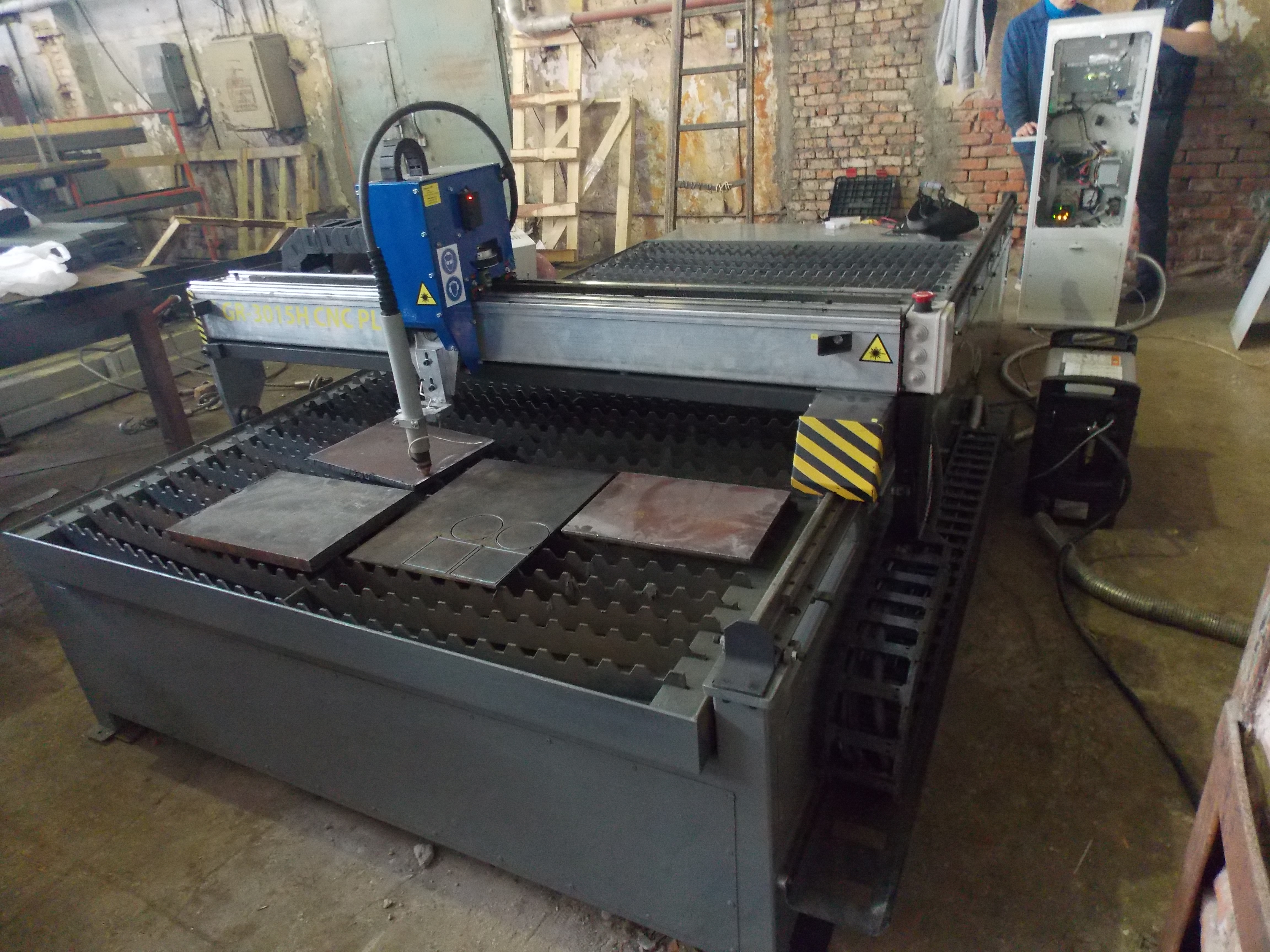

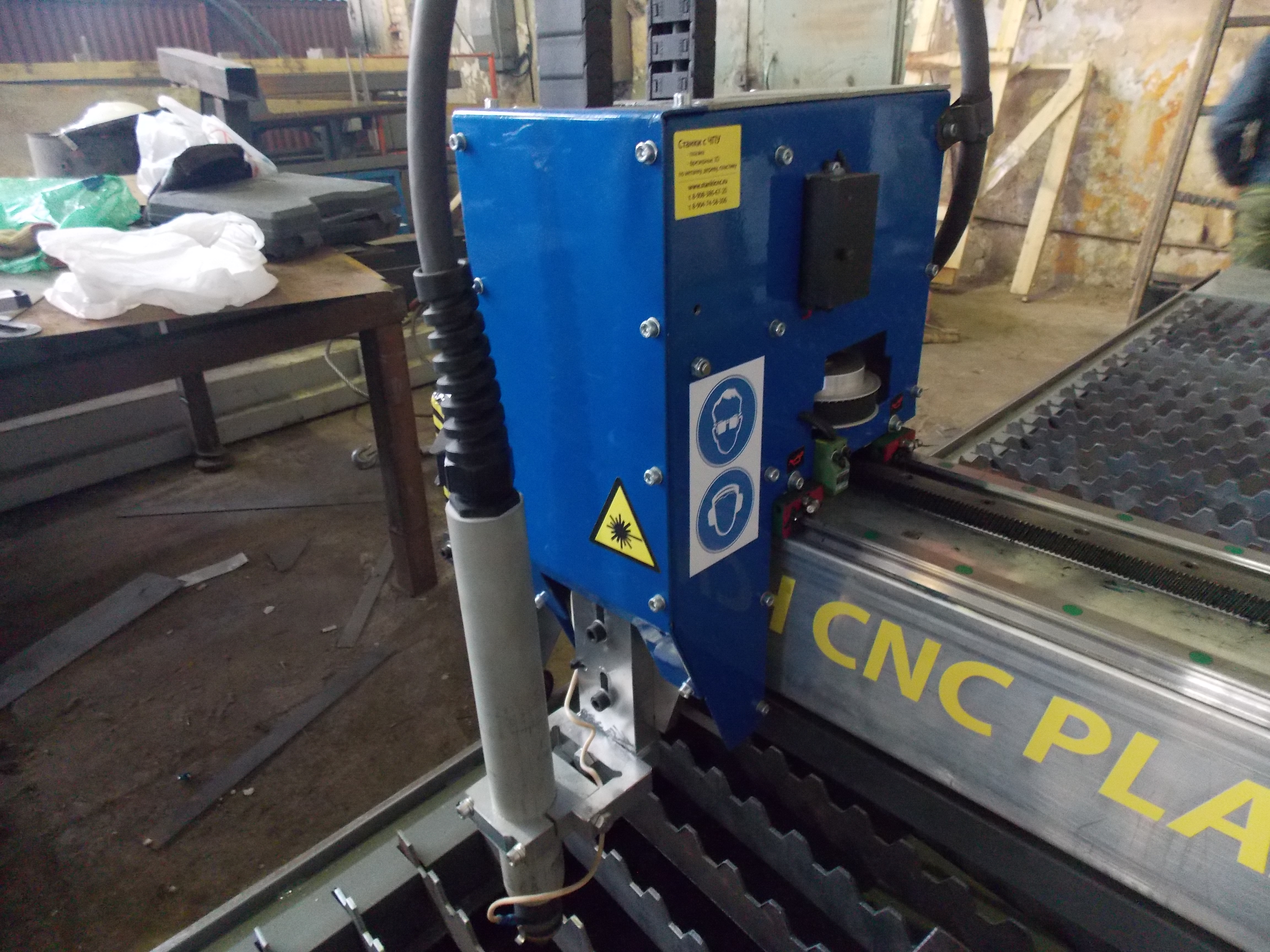

Еще пару примеров использования балки в качестве портала, на станке плазменной резки и газовой резки.
Балку также можно использовать в качестве ровной основы по другим осям станков.
