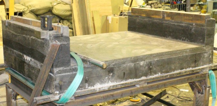

Название товара или услуги: обработка станины и портала станка 1300х1800х750
Параметры: необходимо обработать станину под рельсы и опоры ШВП. Подразумевается обработка за 1 установ(станины и портала отдельно). Допуски параллельности изначально высокие - 0.01 мм на всей длине обработки, но я готов обсудить.
Стоимость (обязательный параметр): предлагает исполнитель
Способы оплаты и доставки: обсуждаемо. Безнал предпочителен
Фото, видео, документация, прочие материалы:все вышлю исполнителю, фото станины прилагается.
Поставщик ищется в европейской части РФ!

Интересно, есть ли вообще такие предприятия. Отправил запрос в 6 станкозаводов, все гасятся - да, рассматриваем и молчок, или "оборудование занято на пеццот лет вперед"(что на русском означает - его нет или некому работать).

попробуй у этих спроси - http://www.remmash.ru/ (питер) - оборудование у них точно есть.
потом отпишись сюда, если ответят, мне тож интересно :)

Что обрабатывать то будем? Материал станины и портала какой? И вес.
Бармалей
Сообщения: 1205
Репутация: 144
Re: Обработать станину под рельсы
Сообщение Бармалей »
Полимергранитная станина, обрабатываться будут стальные закладные. Вес станины около 1300 кг, портала ~350-400 кг.

Скажу реальную вещь и истину, вам будет дешевле намного сделать конструкцию временную и шлифануть самому. Для этого берите круглые направляющие. Надеюсь рассказывать как шлифовать не надо.

Oxford писал(а):Скажу реальную вещь и истину, вам будет дешевле намного сделать конструкцию временную и шлифануть самому. Для этого берите круглые направляющие. Надеюсь рассказывать как шлифовать не надо.
есть и такие мысли..... Но все-таки очень не хотелось бы... Есть еще время, оно тоже стоит денег. А кач-во полученной поверхности после такой шлифовки будет понятно каким, а потом надо будет как-то компенсировать кривизну всей этой шляпы.

Ну если боитесь, не уверенны в себе, и прочие аргументы. Тогда тащите на завод. :rail: 0.01 это конечно круто. комплектующие зачастую не выдерживают такие допуски. Это означает что у вас запчасти достоиные. А для каких целеи станок можно узнать? :thinking:

Бармалей, в Москве Desti шлифует станины. Desti - это шеф этого форума http://www.chipmaker.ru/

Приспособу на круглых направляющие я бы не рекомендовал, ибо:
1) Рельсы, даже круглые, нужно разместить на подготовленных плоских, взаимно параллельных поверхностях, а их у Вас нет. Сами по себе они кривые.
2) Допуски на изготовление и перемещение этих направлялок - конские, откройте каталог, они не обеспечат нужную точность.
3) Каким шпинделем шлифовать? Биения.... болгарка не подойдет.
Правильную приспособу сгородить будет сложнее чем сам фрезерный станок.
Проще шабрить или к Дести/Проньке но это все очень дорого.

Если не найдете обработку, то покупайте станочный уровень, болгарку, ШМ 1000, шабер и вперед!
