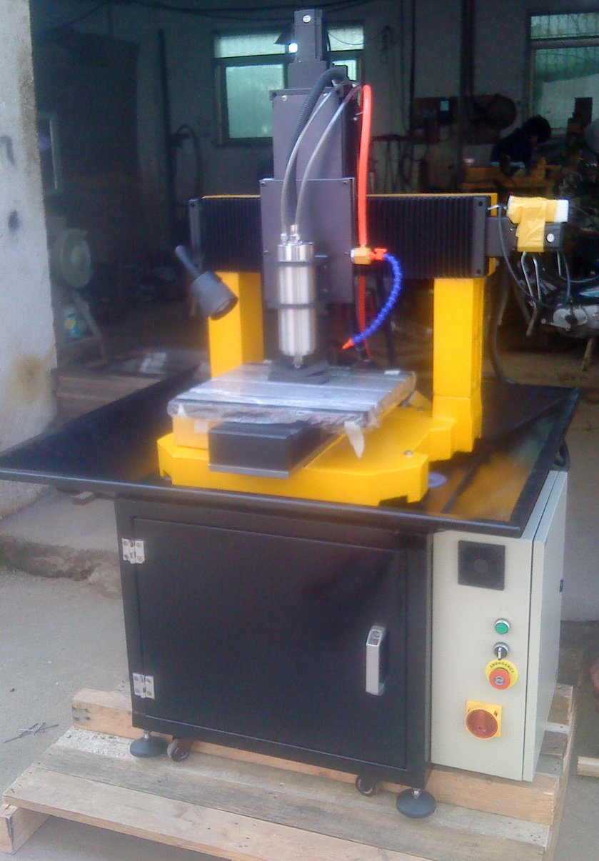

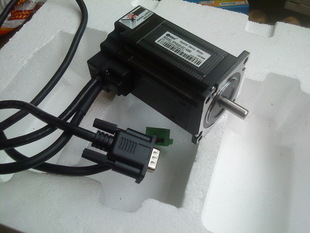

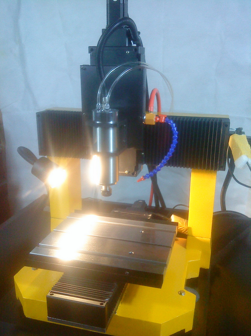

Продам новый фрезерный ЧПУ станок модели GCNC480SF по металлообработке производства Тайвань. Станок оснащен всеми необходимыми опциями для максимально качественной резки металла литая чугунная станина, стол толщиной 25мм с Т образными пазами, по всем осям установлены серводвигатели постоянного тока мощностью 200W, на станке используются грузоподъемные профильные рельсовые направляющие Hiwin HGH20CA и шаро-винтовые парыTBI-1605, обеспечивают высокую точность при обработке, все механические части надежно скрыты гофрозащитой, высоко оборотистый шпиндель на 24000 об/мин с частотным преобразователем водяным охлаждением мощностью 2.2Kw с 4 подшипниками и цанговой фиксацией инструмента ER-20, станок оснащен замкнутой системой подачи СОЖ в зону резания, обеспечивающий высокоскоростные режимы резания, так же встроена централизованная система смазки направляющих увеличивает их срок службы и позволяет производить операцию смазки без снятия защитных кожухов.Станок GCNC480SF установлен на специальном столе со сливным поддоном, управление станком через Mach3 интерфейс LPT.В комплект входят набор цанг ER-20 от 1 до 13 мм. ЦЕНА- 300000 рублей, возможен торг.
Станок вертикальный консольно-фрезерный с ЧПУ GCNC 480SF
Основные технические характеристики:
Размеры рабочей поверхности стола, мм 300х400
Перемещение стола, мм
- продольное (координата X) 480мм
- поперечное (координата Y) 370мм
-вертикальное (координата Z) 170мм
Диапазон подач по координатам X, Y, Z, мм/мин 0.1...3000
Скорость быстрого перемещения узлов по координатам X, Y, Z, мм/мин 5000
Диапазон частоты вращения шпинделя, обр/мин 0...24000
Мощность 2.2kw
Тип охлаждения водяное
Тип цанги ER 20
Тип линейных направляющих по осям X/Y/Z Рельсовые
Модель Hiwin HGH20CA
Тип передачи по осямX/Y/Z ШВП
модель TBI-1605
Точность позиционирования по осям X/Y/Z 0.01mm
Повторяемость 0.02mm
Класс точности C
Тип привода по осям X/Y/Z Серводвигатели
мощность DC 200W
Способ фиксации обрабатываемой заготовки Механические прижимы
Тип системы ЧПУ Mach3
интерфейс LPT
Напряжение 220/50
Потребляемая мощность станка, не более 3.0 кВт
Вес нетто 250 кг
Вес брутто 330 кг
Видео пример обработки стали на станке GCNC480SF http://youtu.be/JsizQTGlgYY

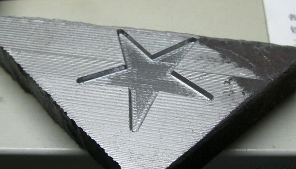

T1CR6IXXVoXXaC2dg9_102741.jpg_310x310.jpg (5071 просмотр) <a class='original' href='./download/file.php?id=15796&sid=d982116d135863f348d19def2ef82f88&mode=view' target=_blank>Загрузить оригинал (23.31 КБ)</a>

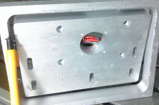

обработка стали (5071 просмотр) <a class='original' href='./download/file.php?id=15797&sid=d982116d135863f348d19def2ef82f88&mode=view' target=_blank>Загрузить оригинал (151.79 КБ)</a>
обработка стали

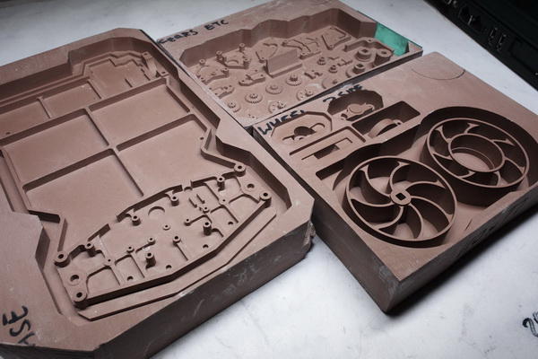

T2__d8XfFbXXXXXXXX_!!38639099.jpg (5071 просмотр) <a class='original' href='./download/file.php?id=15798&sid=d982116d135863f348d19def2ef82f88&mode=view' target=_blank>Загрузить оригинал (65.01 КБ)</a>

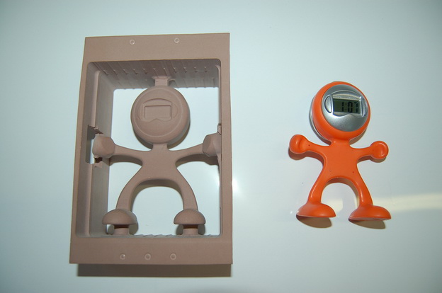

пример изготовление форм для литья (5071 просмотр) <a class='original' href='./download/file.php?id=15799&sid=d982116d135863f348d19def2ef82f88&mode=view' target=_blank>Загрузить оригинал (47.28 КБ)</a>

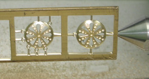

T2MzaaXm4bXXXXXXXX_!!38639099.jpg (5071 просмотр) <a class='original' href='./download/file.php?id=15800&sid=d982116d135863f348d19def2ef82f88&mode=view' target=_blank>Загрузить оригинал (91.55 КБ)</a>

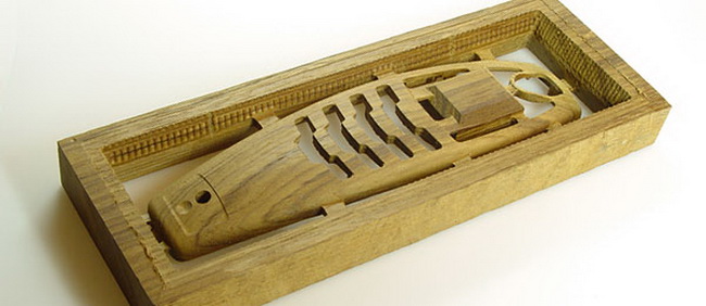

обработка дерева (5071 просмотр) <a class='original' href='./download/file.php?id=15802&sid=d982116d135863f348d19def2ef82f88&mode=view' target=_blank>Загрузить оригинал (56.77 КБ)</a>
обработка дерева

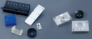

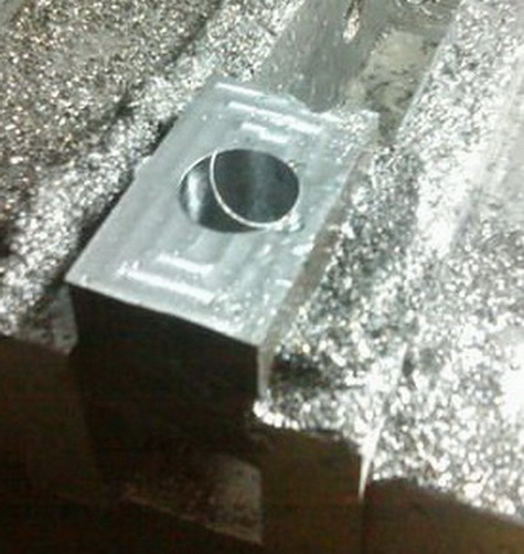

сверление и фрезерование стали (5071 просмотр) <a class='original' href='./download/file.php?id=15804&sid=d982116d135863f348d19def2ef82f88&mode=view' target=_blank>Загрузить оригинал (75.9 КБ)</a>
