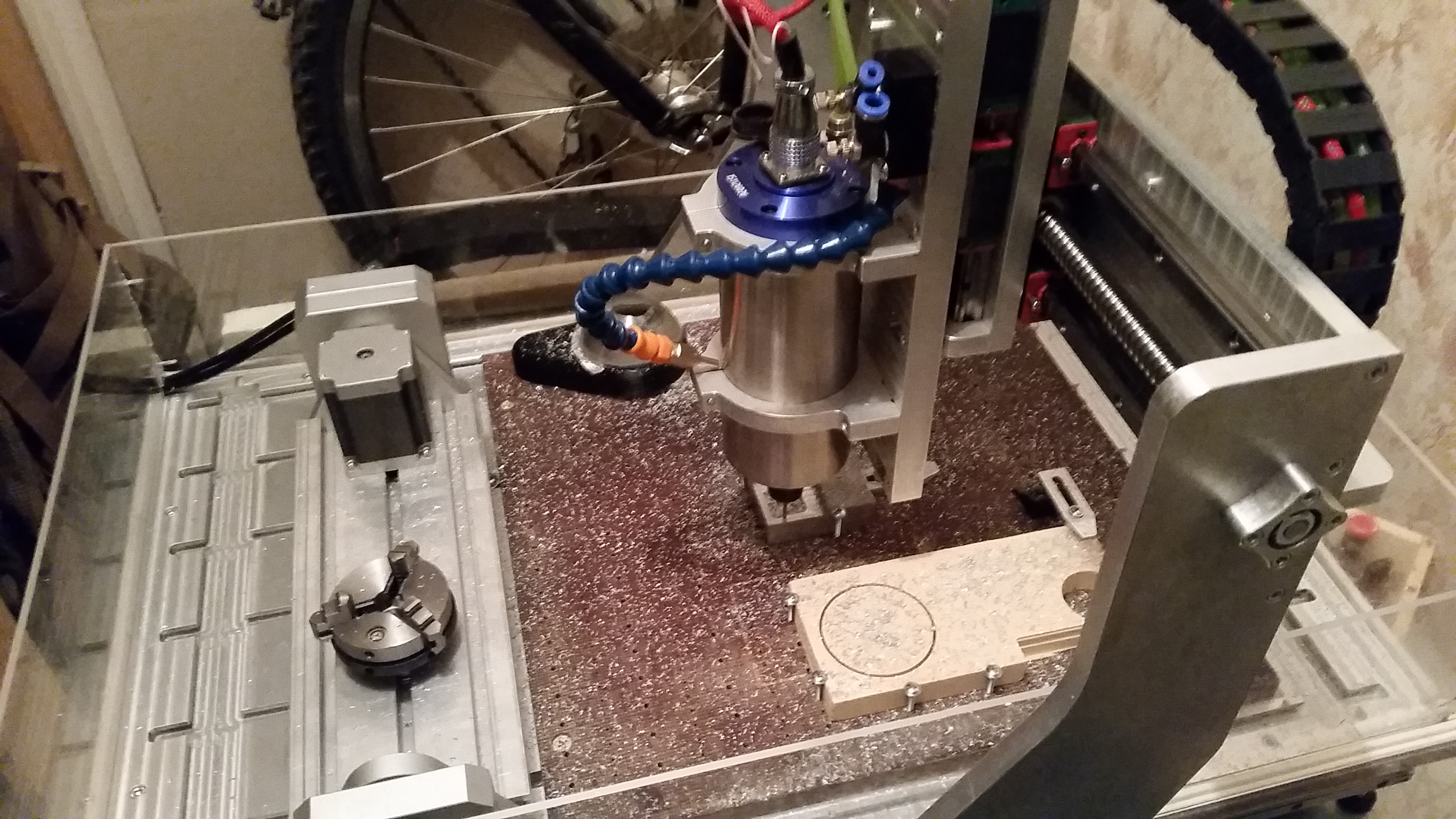

Я счастливый владелец вектроника А2-РП. Получил станок в марте ближе к концу месяца собрал и начал потихоньку фрезеровать.
О станке - сделан очень добротно, собирается как автомат калашникова - всё идеально встает в свои пазы.
Не ожидал что так качественно продумана конструкция и детали выполнены с такой точностью.
Мне по заказу Наиль сделал увеличенный до 200 мм ход по оси Z, основной плюс - 4 и 5 ось встала без проблем и даже остался небольшой запас.
Набор заказывал с кабель каналом - все крепления пришли со станком и естественно встали на свои места.
Ещё раз хочу поблагодарить Наиля за такой замечательный станок. На мой взгляд в наборах Vektronik оптимальное соотношение цена/качество.

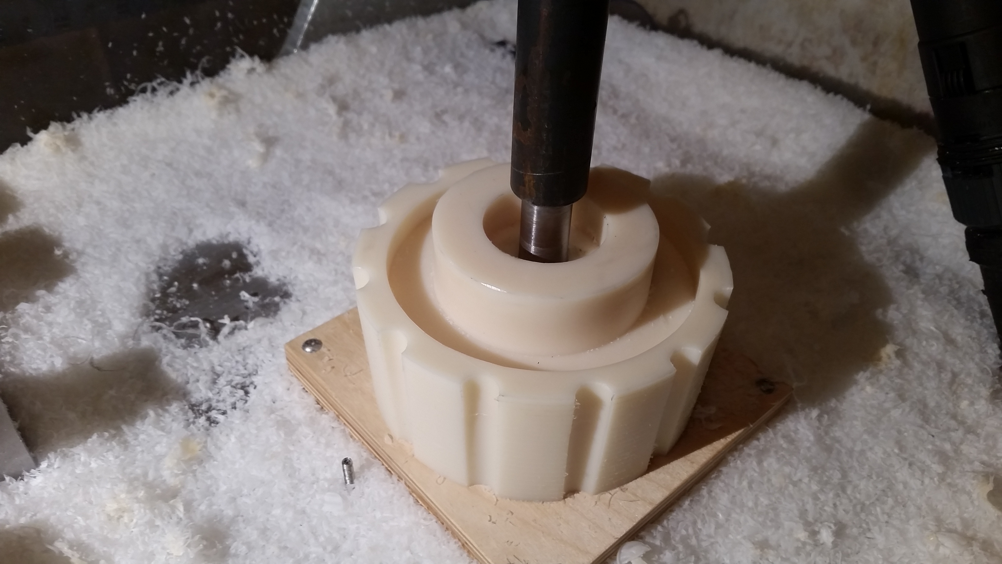

Несколько фоток и видео того что получилось: P.S. Сначала я сделал жертвенный стол из текстолита, а когда почувствовал что уже не так часто врезаюсь в текстолит - убрал его и фрезернул крепежные отверстия в столе.
Чпу в сборе (6841 просмотр) <a class='original' href='./download/file.php?id=86660&sid=38d5d8986409b98bc49d6ec3096b323a&mode=view' target=_blank>Загрузить оригинал (1.92 МБ)</a>
Чпу в сборе
Колесо из капролона (6841 просмотр) <a class='original' href='./download/file.php?id=86661&sid=38d5d8986409b98bc49d6ec3096b323a&mode=view' target=_blank>Загрузить оригинал (1.33 МБ)</a>
Колесо из капролона

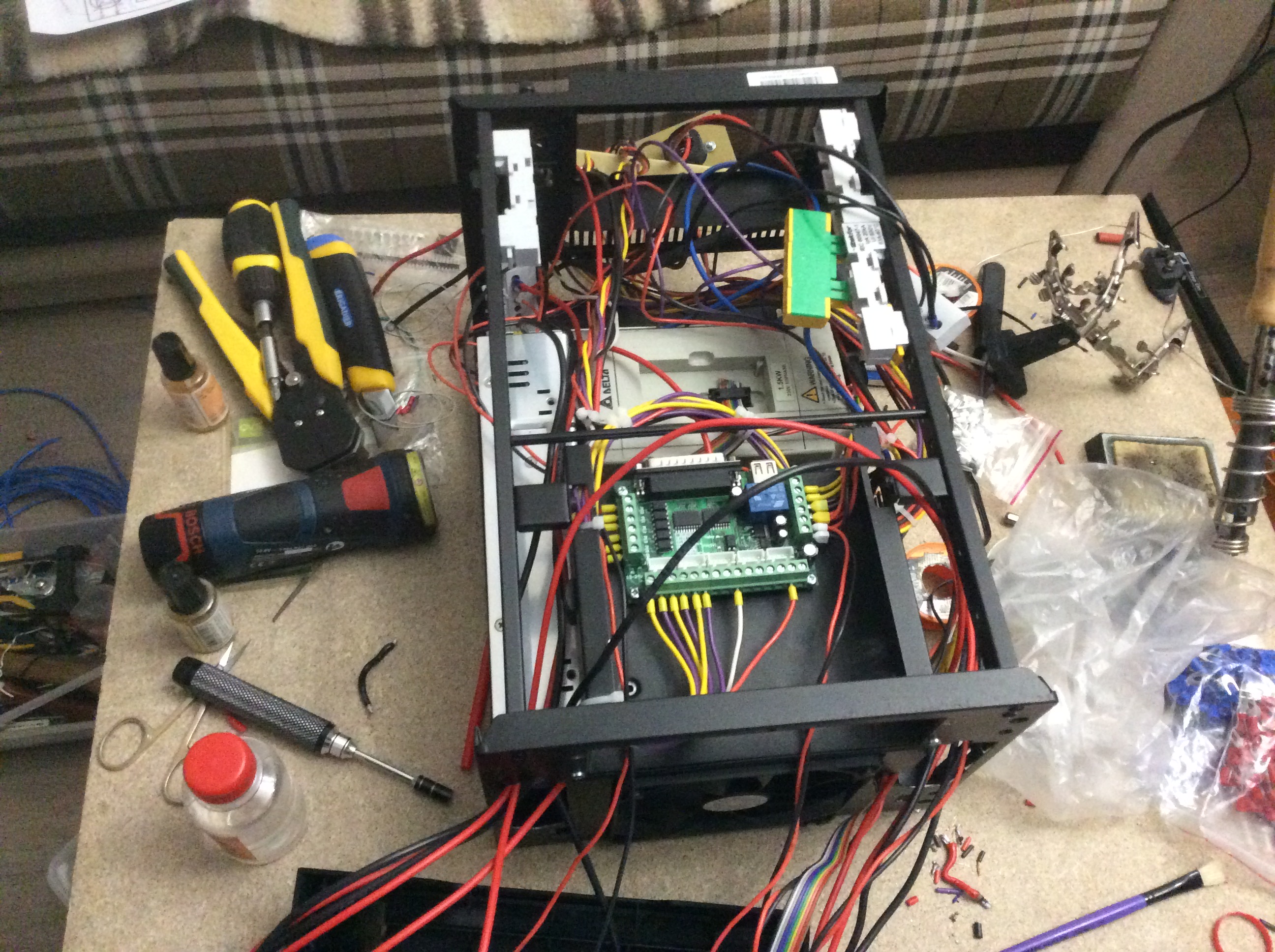

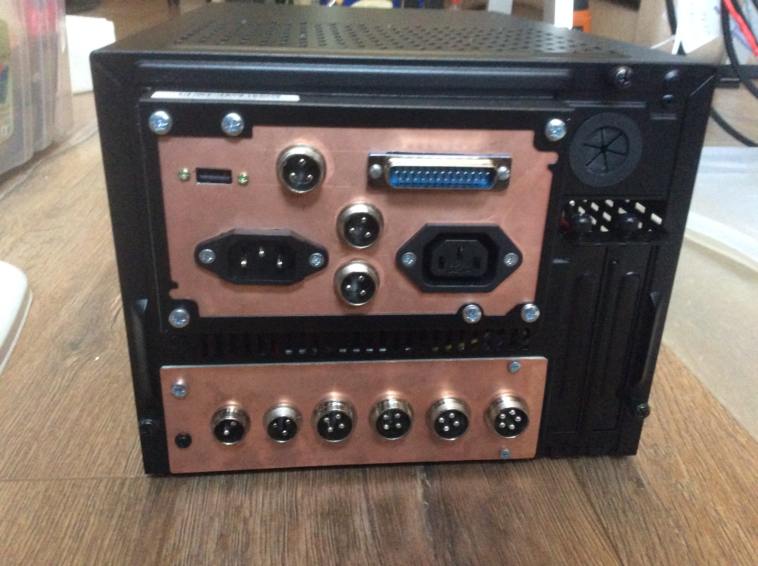

Сообщение Danila13 »

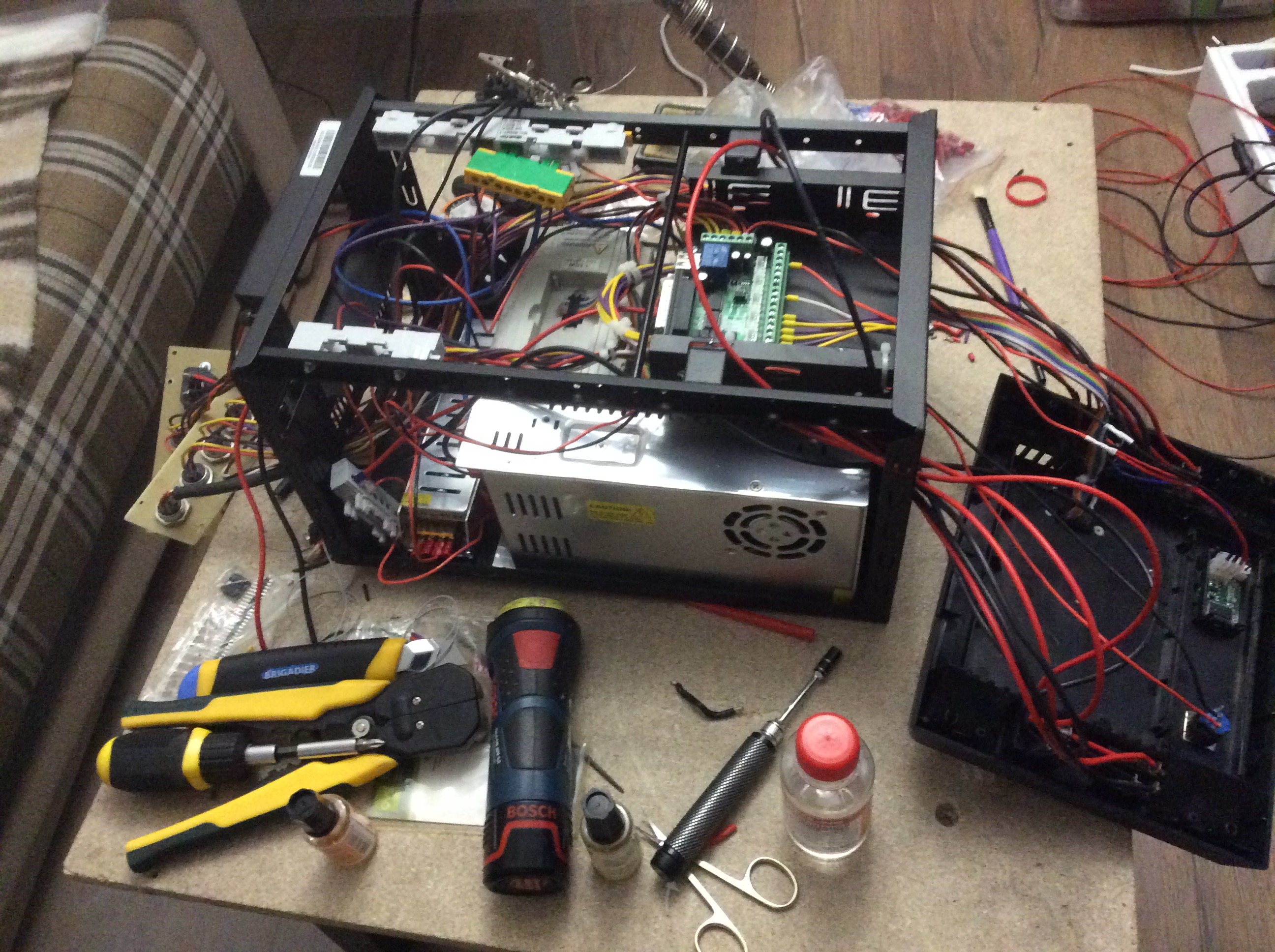

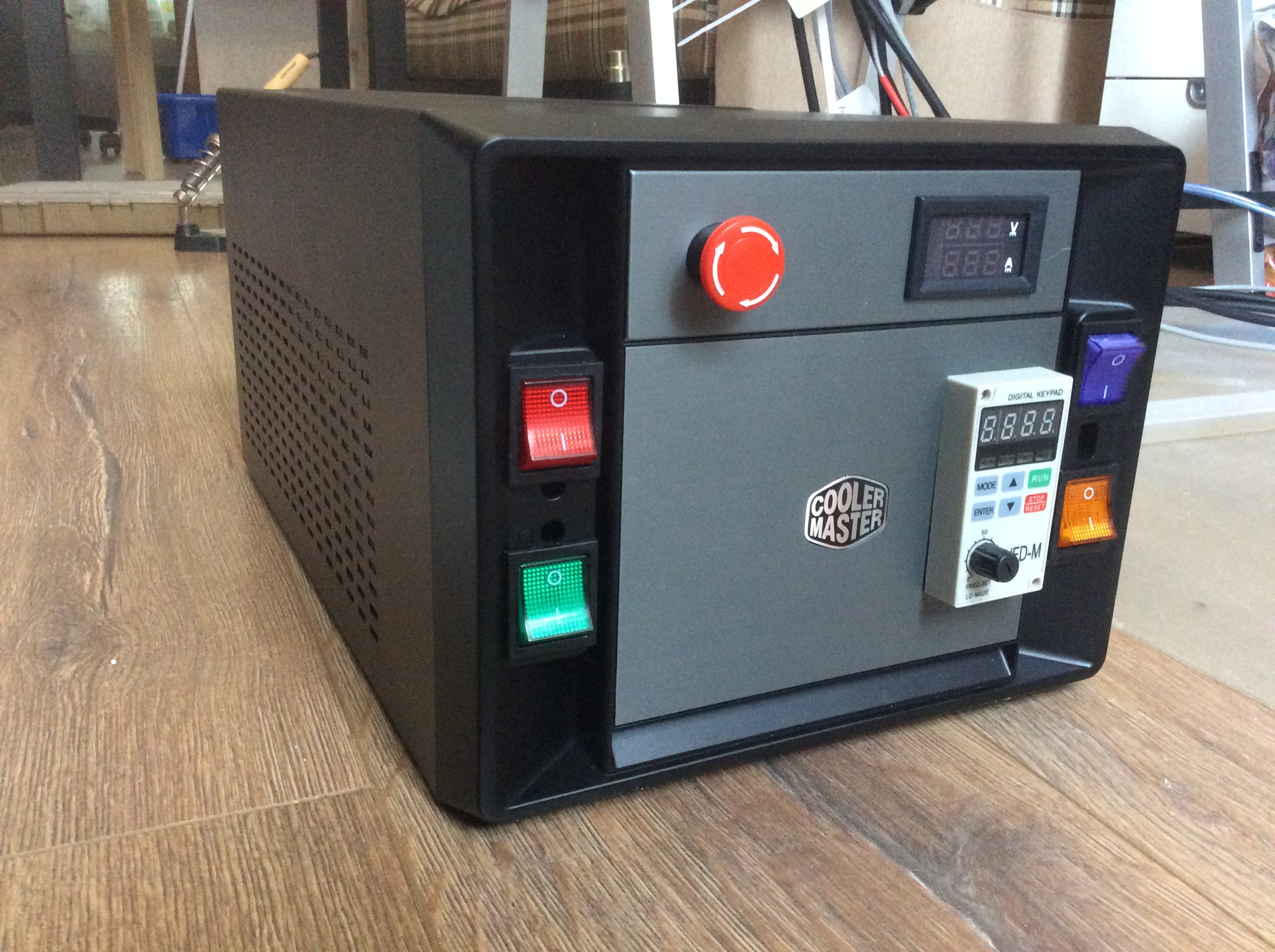

Получил и собрал свой станочек, огромное спасибо Наилю за помощь и сборку станка. Пока ничего не выкладываю, так как мне еще надо учиться работать с ним, но все крутиться и двигается в нужном направлении))))
image.jpeg (6110 просмотров) <a class='original' href='./download/file.php?id=89826&sid=38d5d8986409b98bc49d6ec3096b323a&mode=view' target=_blank>Загрузить оригинал (1.01 МБ)</a>
image.jpeg (6110 просмотров) <a class='original' href='./download/file.php?id=89827&sid=38d5d8986409b98bc49d6ec3096b323a&mode=view' target=_blank>Загрузить оригинал (1.09 МБ)</a>
image.jpeg (6110 просмотров) <a class='original' href='./download/file.php?id=89828&sid=38d5d8986409b98bc49d6ec3096b323a&mode=view' target=_blank>Загрузить оригинал (1.13 МБ)</a>
image.jpeg (6110 просмотров) <a class='original' href='./download/file.php?id=89829&sid=38d5d8986409b98bc49d6ec3096b323a&mode=view' target=_blank>Загрузить оригинал (1.22 МБ)</a>
image.jpeg (6110 просмотров) <a class='original' href='./download/file.php?id=89830&sid=38d5d8986409b98bc49d6ec3096b323a&mode=view' target=_blank>Загрузить оригинал (856.64 КБ)</a>
image.jpeg (6110 просмотров) <a class='original' href='./download/file.php?id=89831&sid=38d5d8986409b98bc49d6ec3096b323a&mode=view' target=_blank>Загрузить оригинал (466.62 КБ)</a>

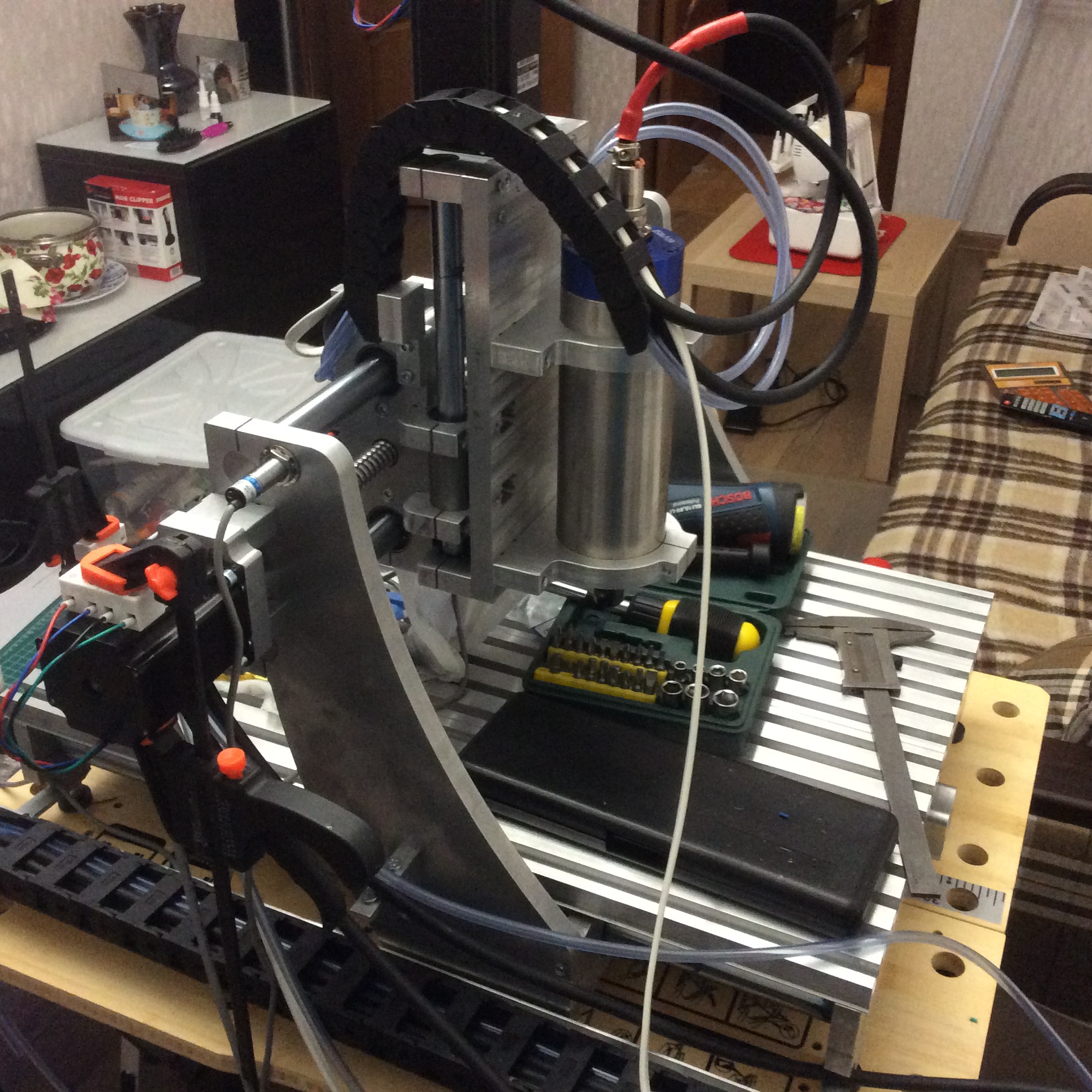

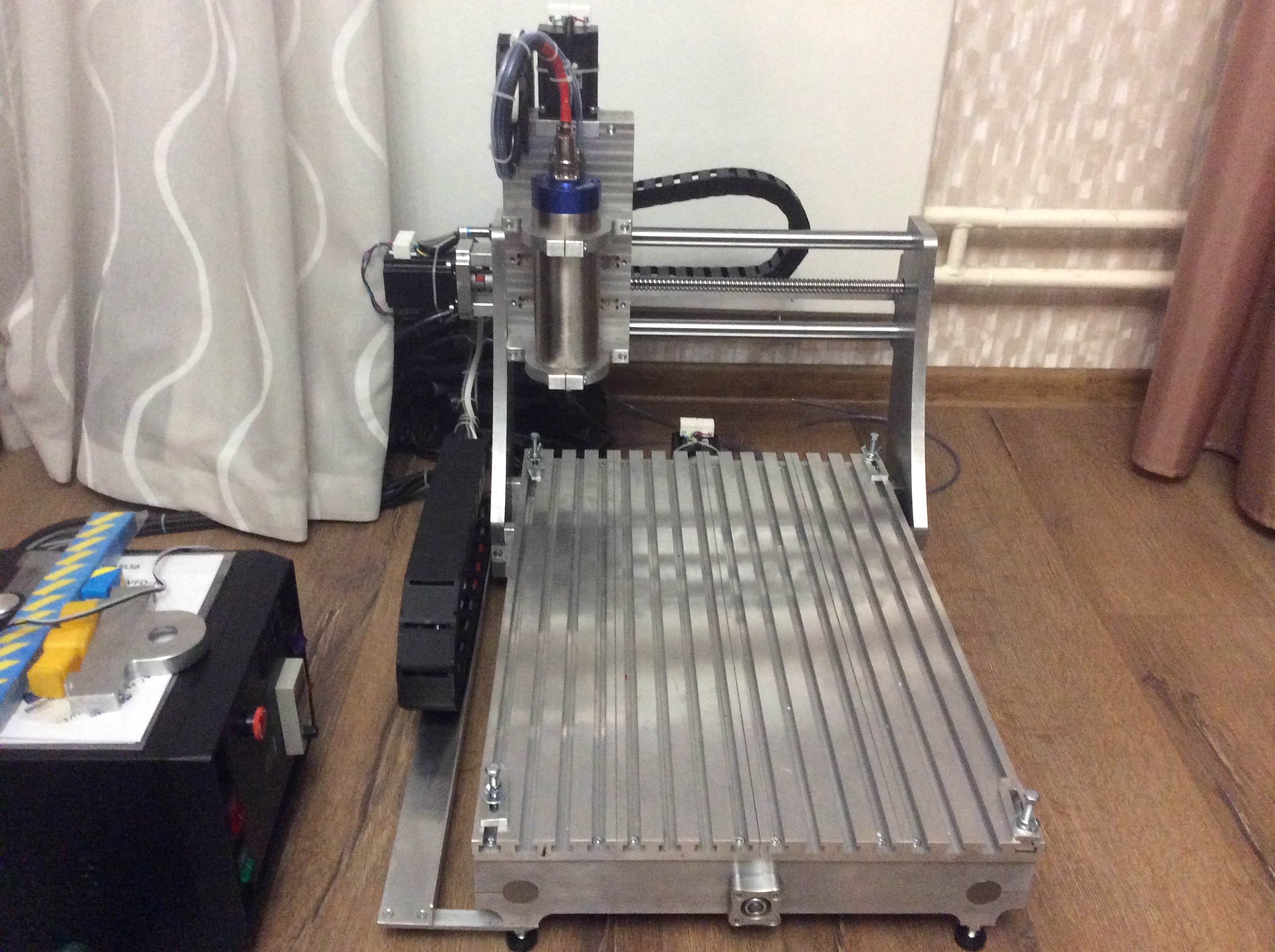

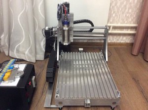

Сам станочек забыл выложить))
image.jpeg (6108 просмотров) <a class='original' href='./download/file.php?id=89833&sid=38d5d8986409b98bc49d6ec3096b323a&mode=view' target=_blank>Загрузить оригинал (1011.89 КБ)</a>

Сообщение vektron »

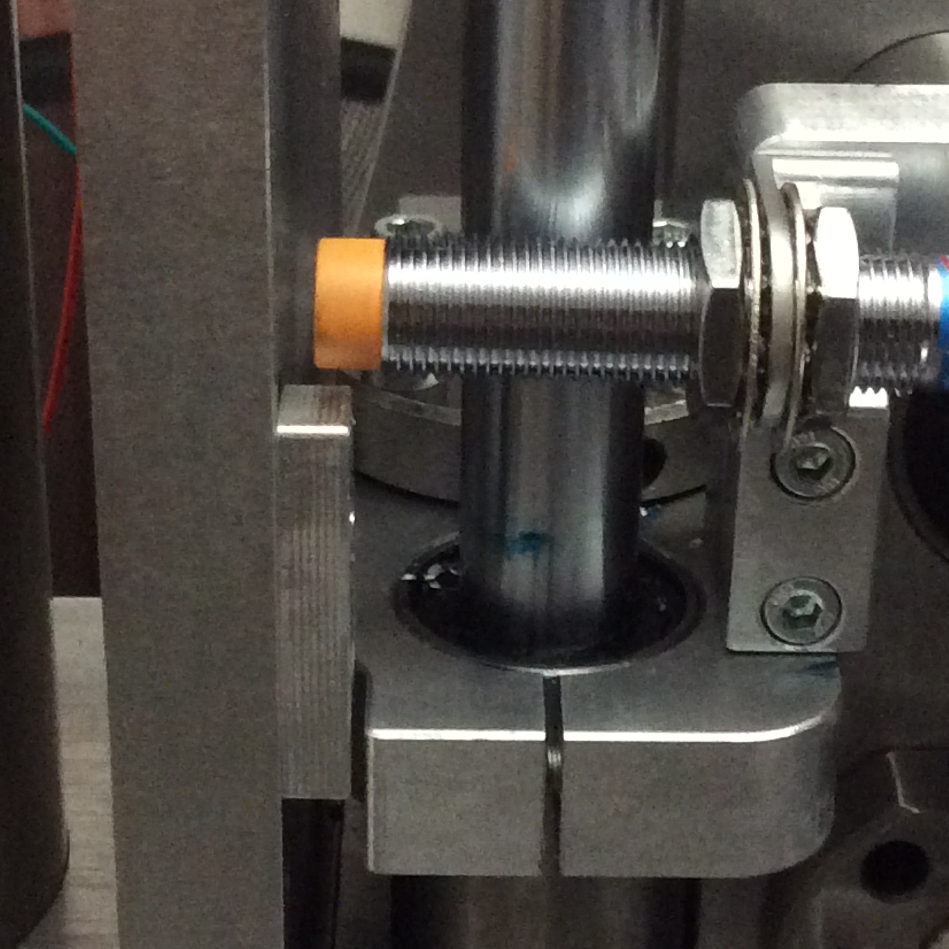

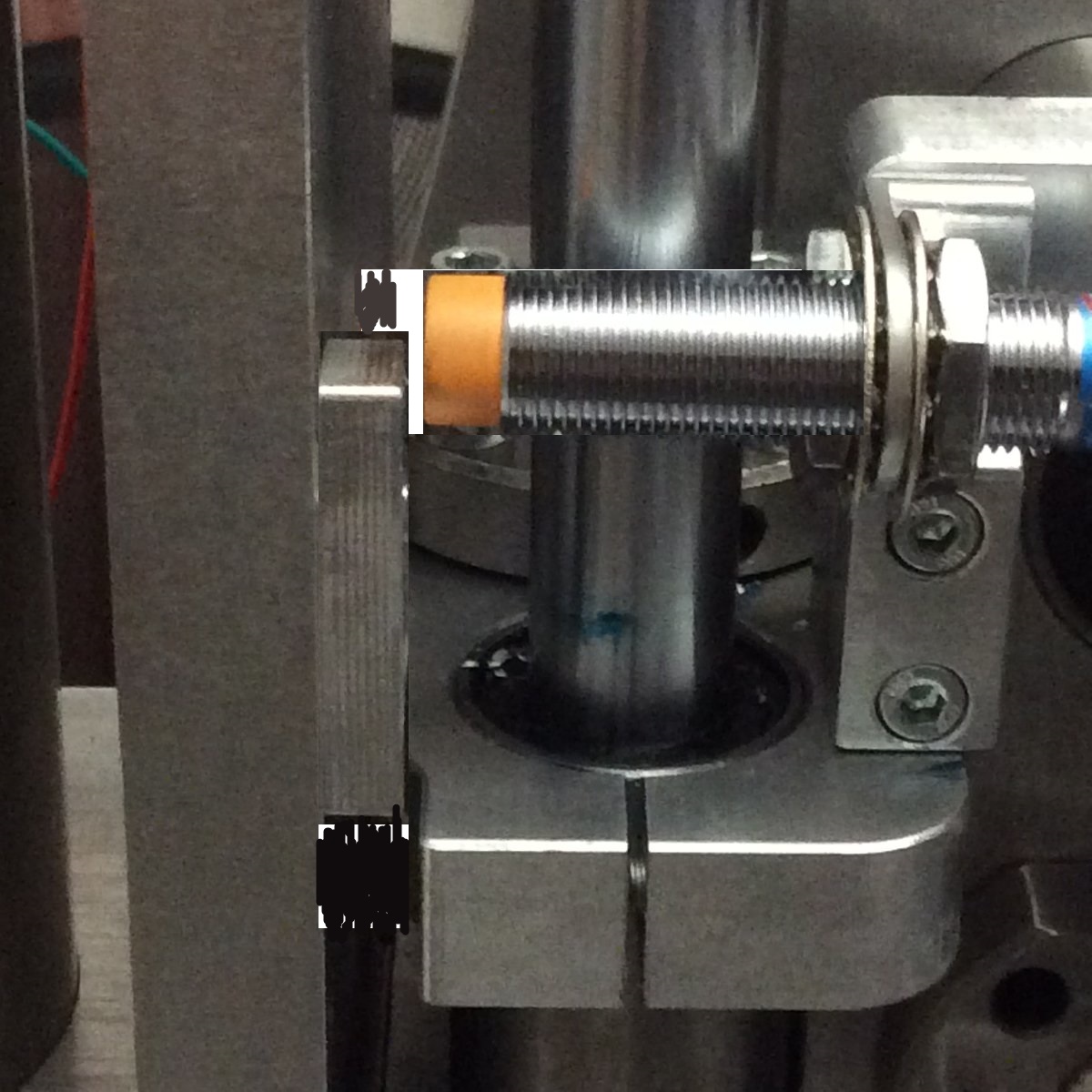

Вам спасибо, приятного пользования. Датчик по Z немного не правильно установлен, выкрутите его немного назад, планочку, которая крепится на подвижную платформу Z, двумя винтиками, переверните, длинной стороной вверх, так, чтобы при подъеме Z каретки, она перекрывала датчик на половину.
image.jpeg (6027 просмотров) <a class='original' href='./download/file.php?id=90000&sid=38d5d8986409b98bc49d6ec3096b323a&mode=view' target=_blank>Загрузить оригинал (264.76 КБ)</a>

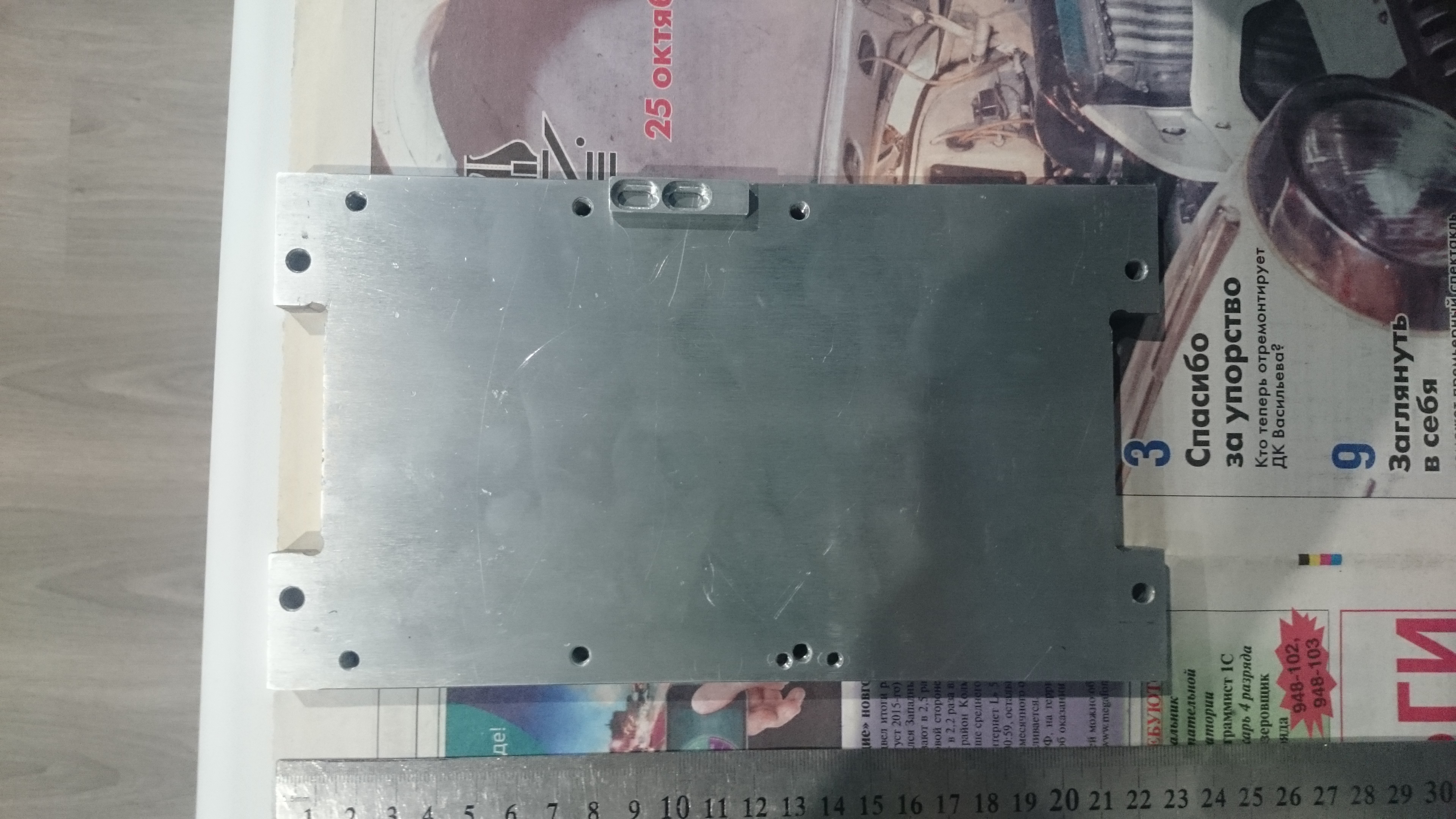

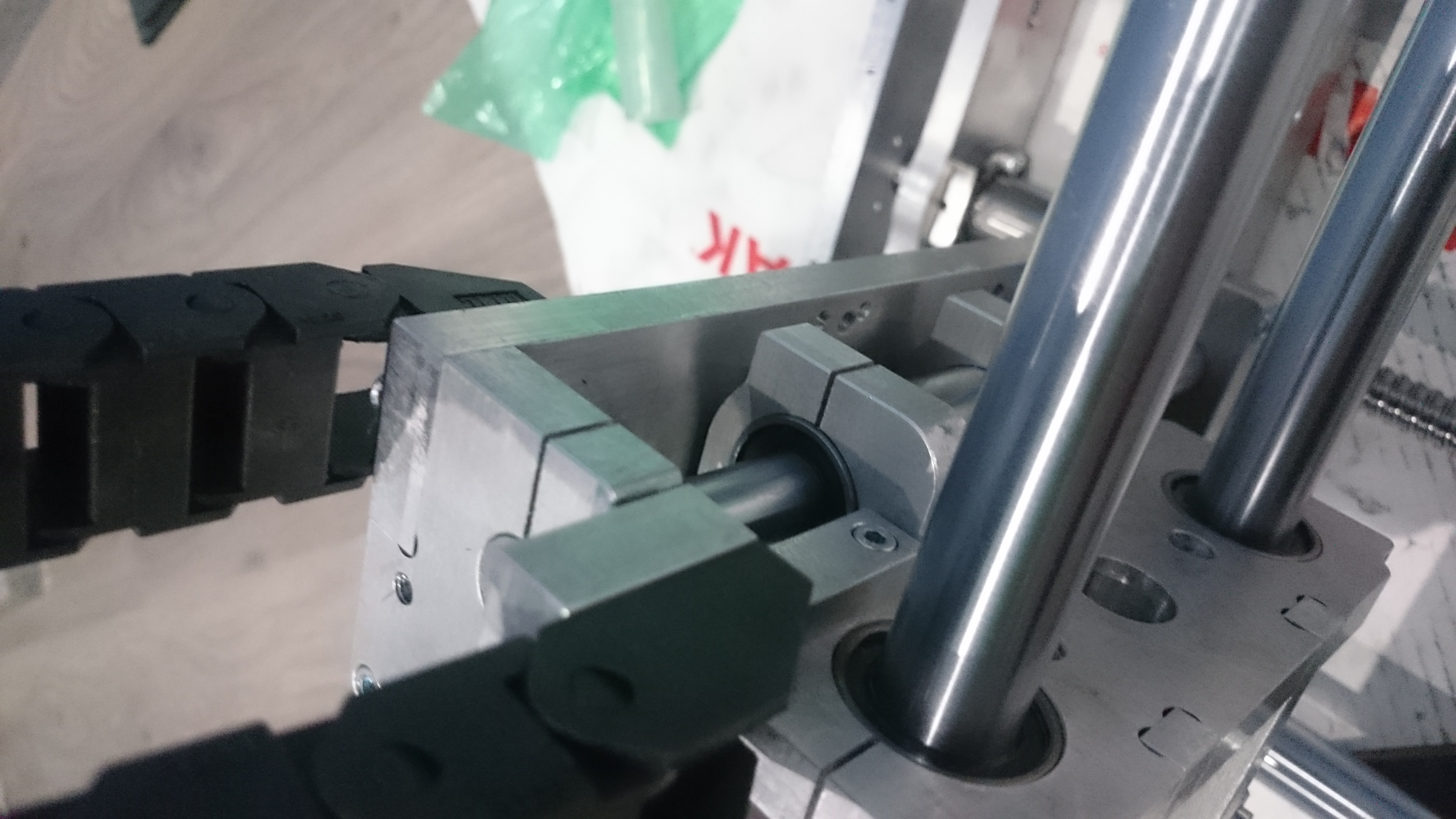

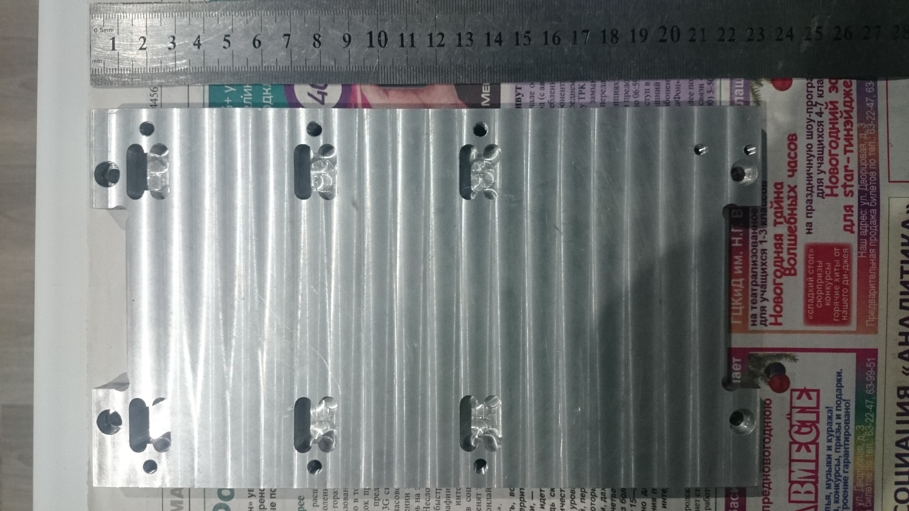

Сообщение R6MF49T2 »
Выскажусь и я по своему А4-12К. В целом станок понравился, детали подогнаны очень чётко, конструкция обладает достаточной жёсткостью.
Но есть и пару неприятных моментов:
1)На детали, к которой крепятся хомуты шпинделя, отверстия под крепления гибкого кабель канала и индуктивного датчика просверлены с одной стороны, из за этого правильно собрать станок невозможно. Придётся пересверливать. Так как инструкции по сборки нет, а взрыв-схема на сайте только с одной стороны и то не совсем от этого станка, данный узел пришлось три раза пересобирать прежде чем понял что в конструктиве ошибка, в итоге всё же рассыпал шарики из гайки швп, вообщем ужас.
2)Если основная механика хорошо продуманна и создаёт ощущение заводского исполнения, то крепление гибких кабель каналов и концевых датчиков по моему мнению это какой то колхоз.

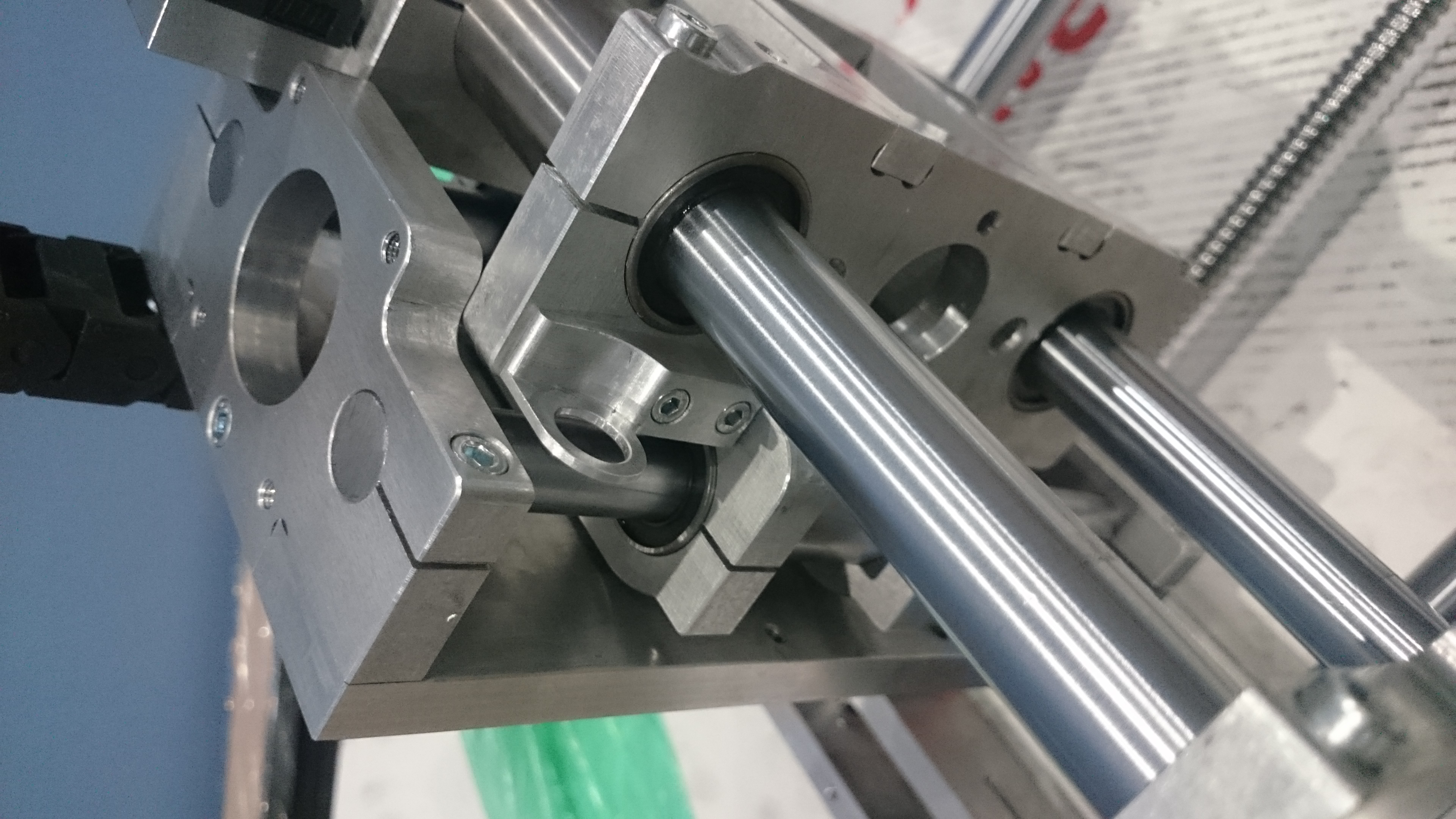

Не знаю, понятно ли будет по фотографиям или нет, но смысл в том что на пластине отверстия под метку индуктивного датчика и под гибкий кабельканал распологаются с одной стороны, а на ответных деталях соответственно с разных. На второй фотографии расположил метку там где по моему мнению метка должна быть закреплена.
DSC_0557.JPG (5663 просмотра) <a class='original' href='./download/file.php?id=91338&sid=38d5d8986409b98bc49d6ec3096b323a&mode=view' target=_blank>Загрузить оригинал (3.23 МБ)</a>
DSC_0556.JPG (5663 просмотра) <a class='original' href='./download/file.php?id=91339&sid=38d5d8986409b98bc49d6ec3096b323a&mode=view' target=_blank>Загрузить оригинал (2.83 МБ)</a>
DSC_0555.JPG (5663 просмотра) <a class='original' href='./download/file.php?id=91340&sid=38d5d8986409b98bc49d6ec3096b323a&mode=view' target=_blank>Загрузить оригинал (2.99 МБ)</a>
DSC_0554.JPG (5663 просмотра) <a class='original' href='./download/file.php?id=91341&sid=38d5d8986409b98bc49d6ec3096b323a&mode=view' target=_blank>Загрузить оригинал (2.66 МБ)</a>

Да, действительно моя ошибка, не с той стороны просверлено место под крепление метки датчика. Приношу свои искренние извинения.
Для решения данной ситуации предлагаю варианты: 1) замена платформы Z каретки. 2) Компенсация в виде 2 твердосплавных, концевых фрез, Ф от1 до 6 мм., вышлю почтой.
Буду очень Вам признателен за предложение по улучшению места крепления датчика и кабельканала.

R6MF49T2 писал(а):... крепление гибких кабель каналов...
Без названия.jpg (9.03 КБ) 5612 просмотров
мне пришлось колхозить крепление кабель-каналов самостоятельно. Причем, из-за выступающей каретки Y, пришлось опорный уголок для кабель-канала выносить на дистанционных втулках. Впрочем, как и по X.
А можно увидеть, как вообще задумывалось крепление к/к на вектронике А4-12?
