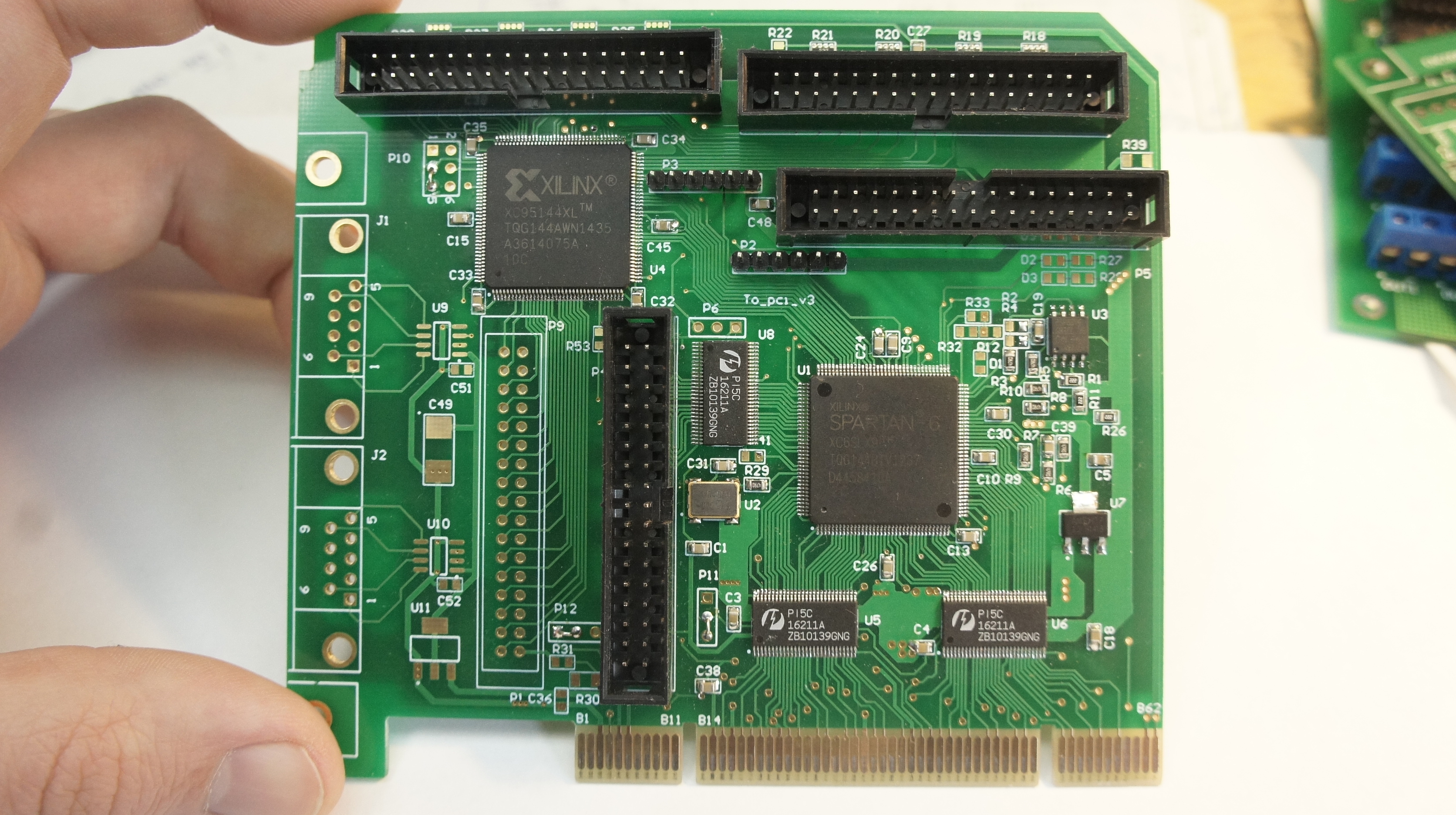

Ваша MAIN готова Urec
100_3301.JPG (34106 просмотров) <a class='original' href='./download/file.php?id=76714&sid=f3b4d8d0e5e9d8277741dc07937155e3&mode=view' target=_blank>Загрузить оригинал (1.25 МБ)</a>
