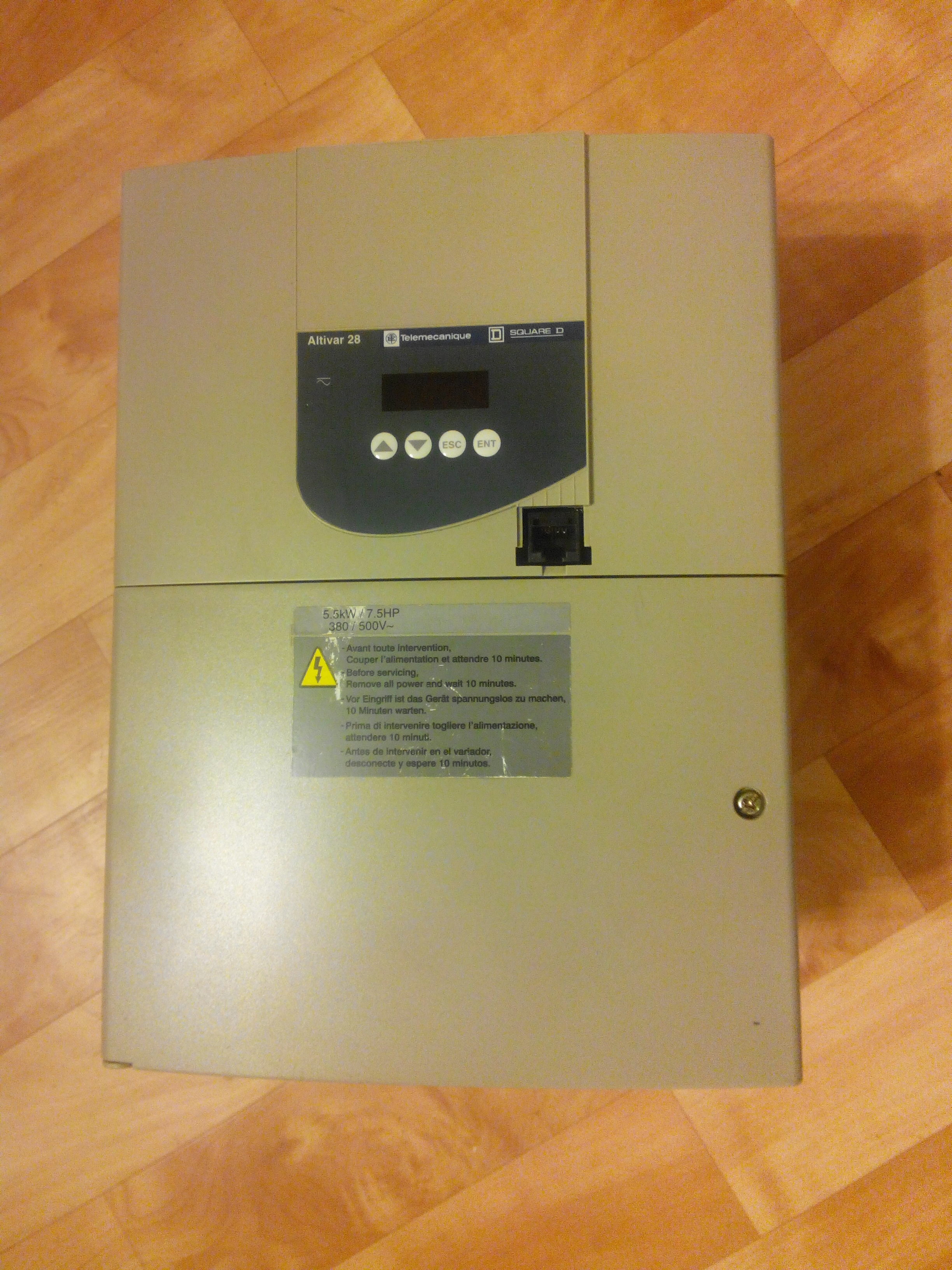

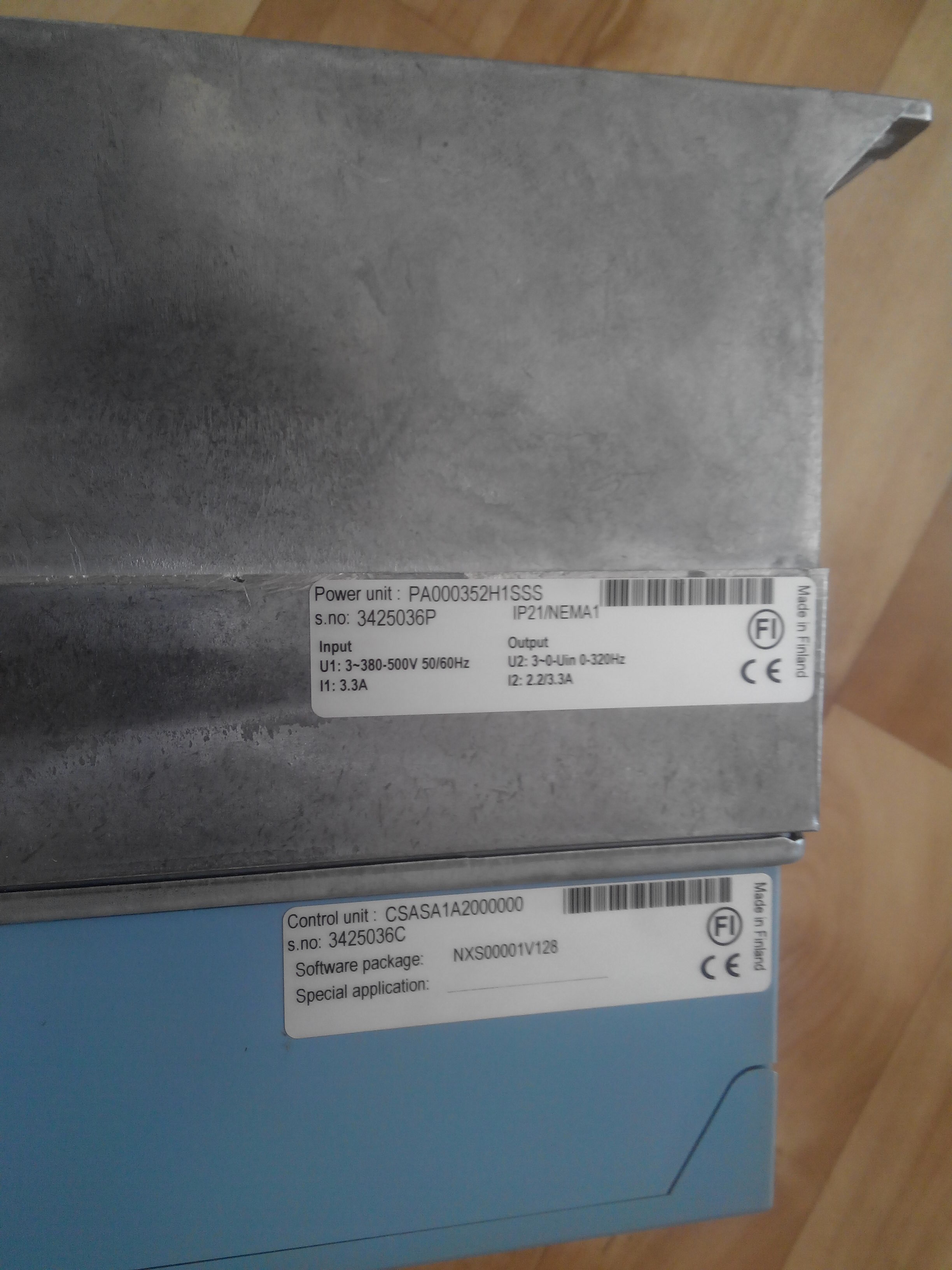

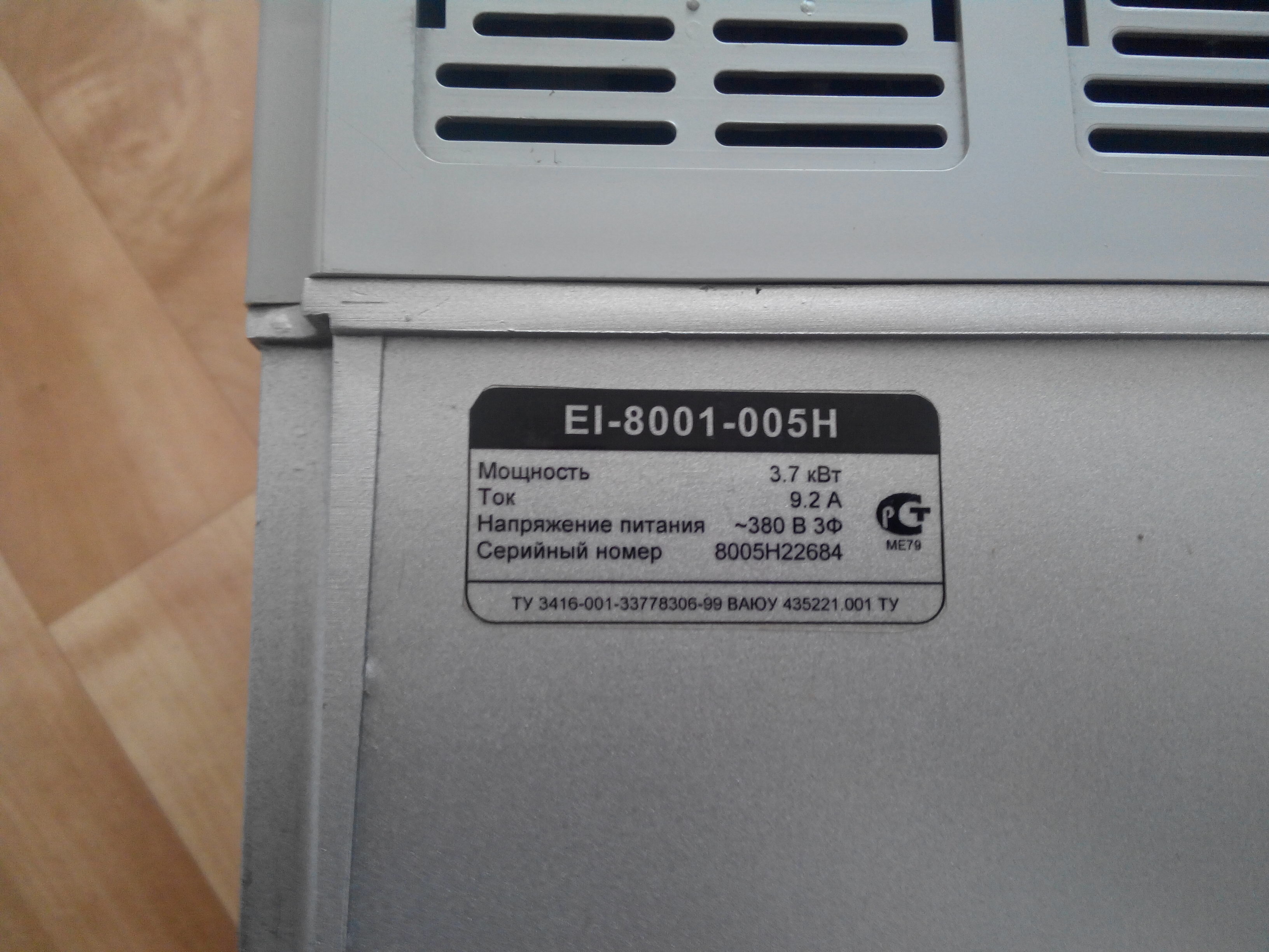

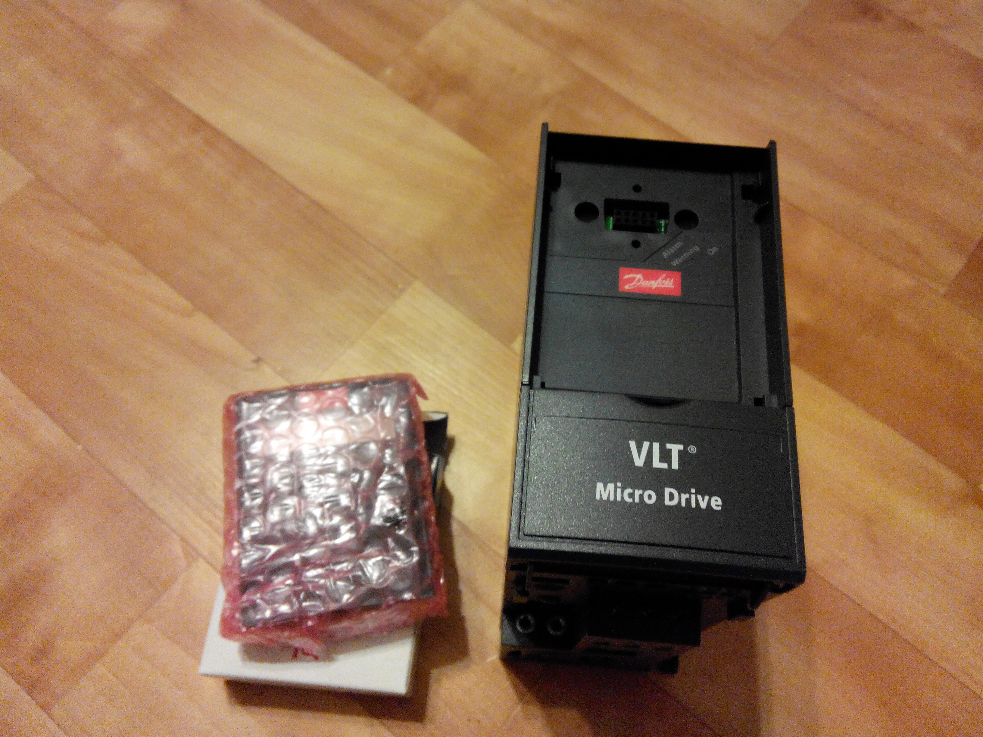

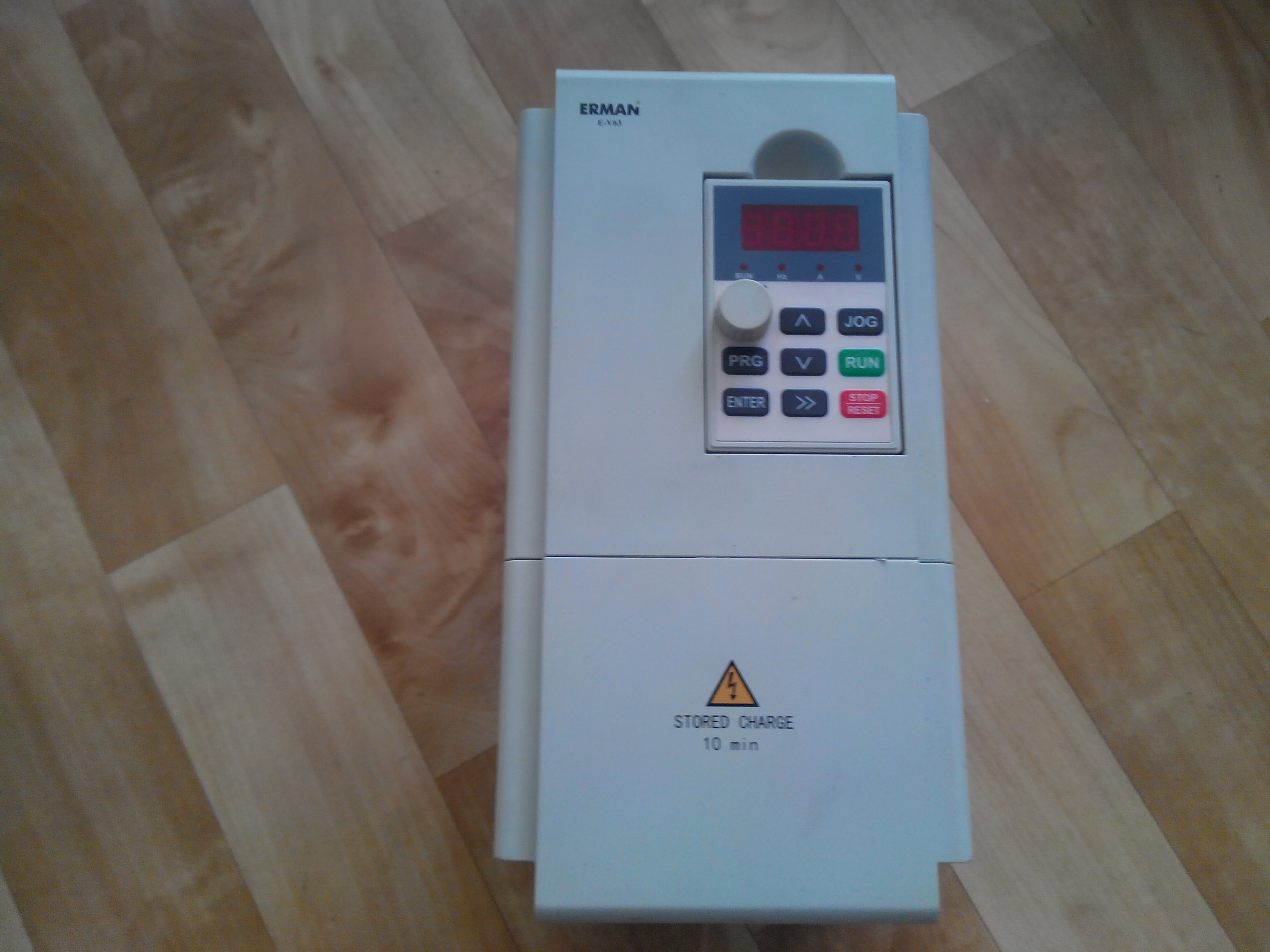

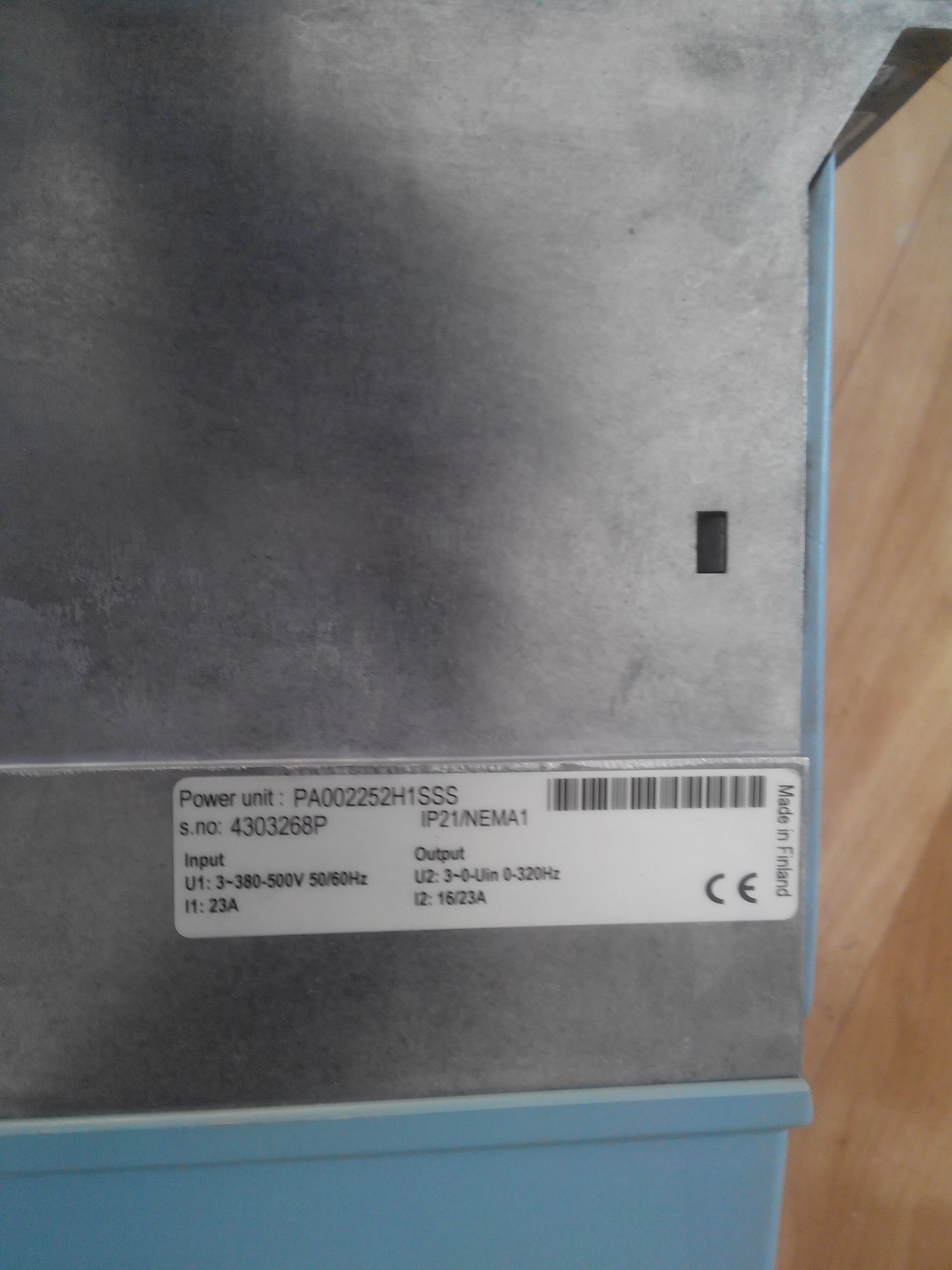

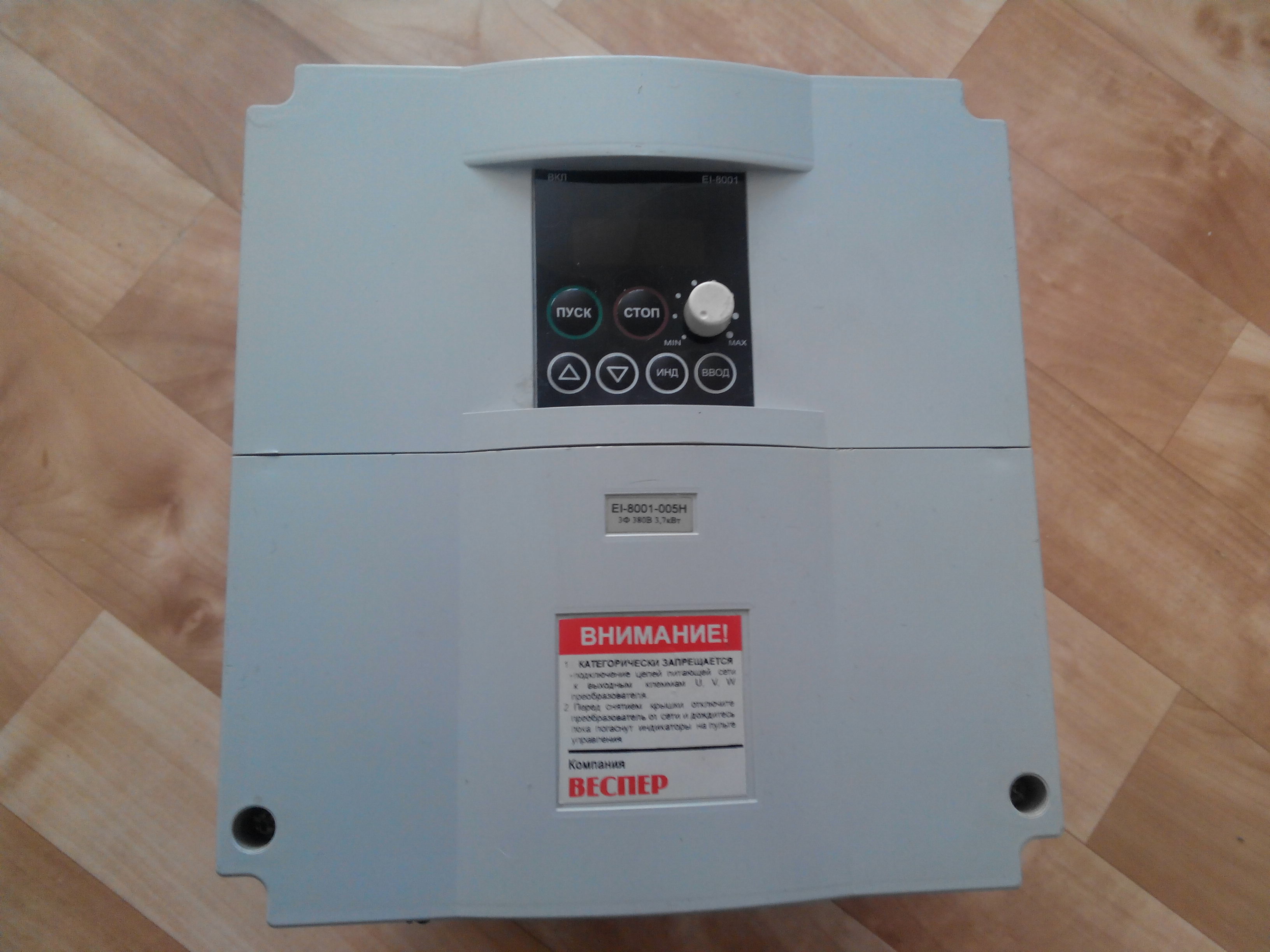

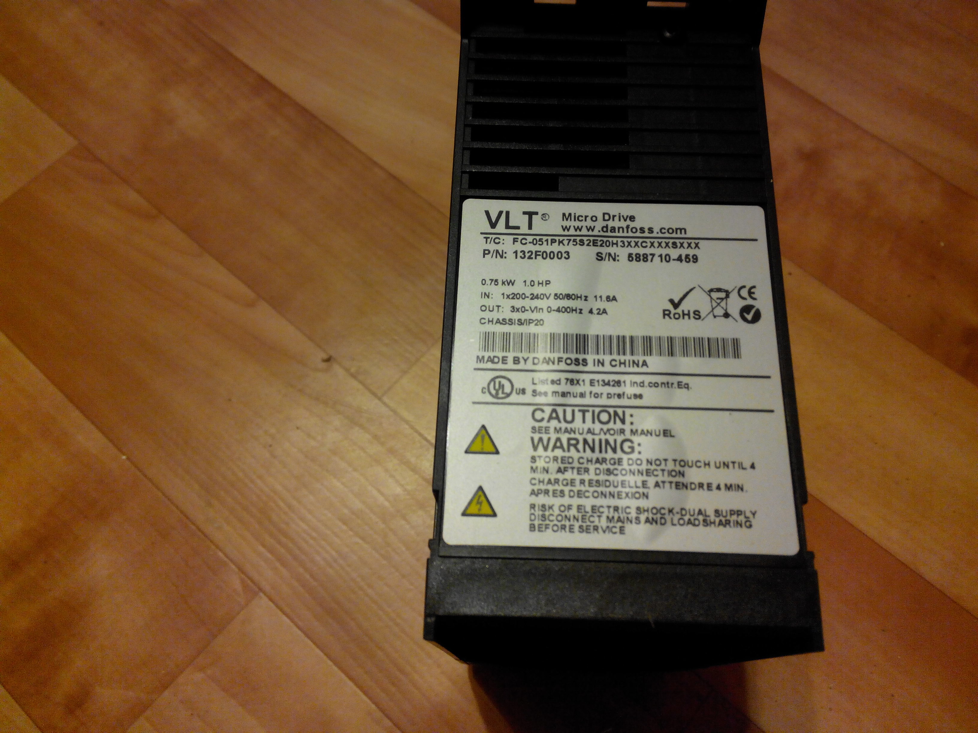

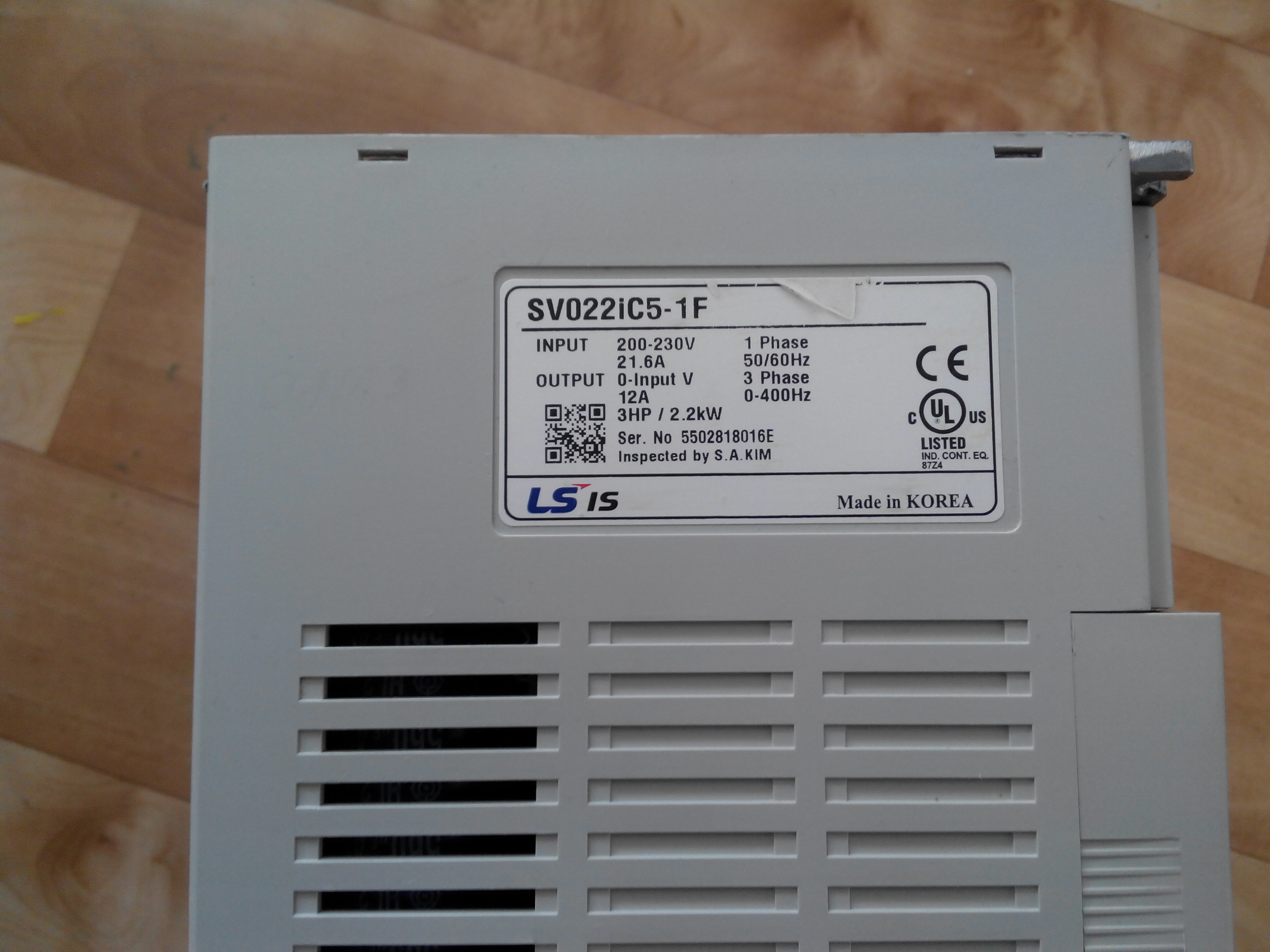

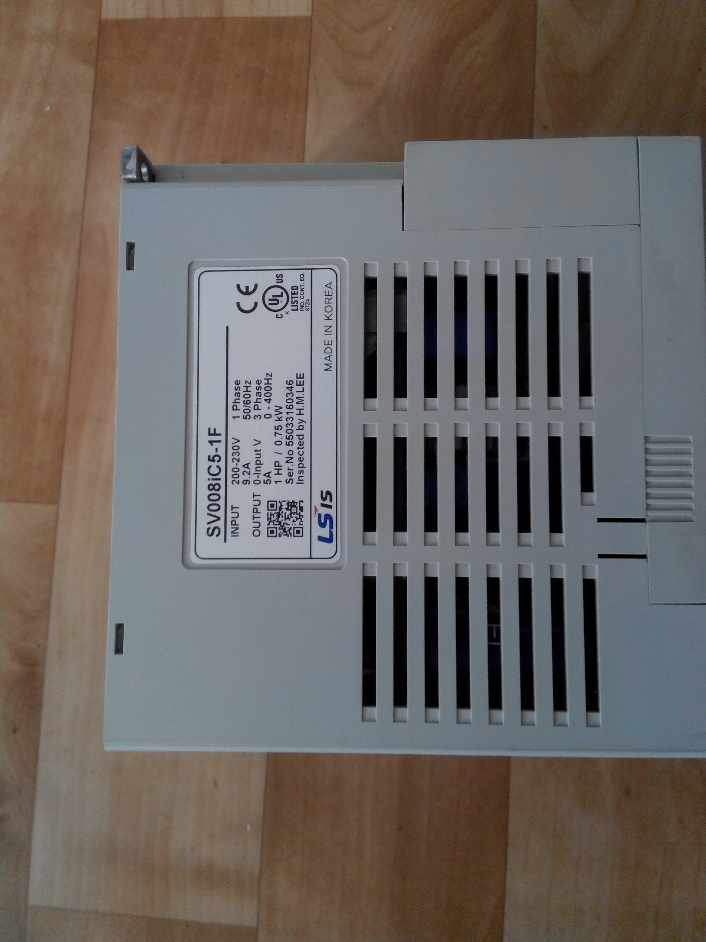

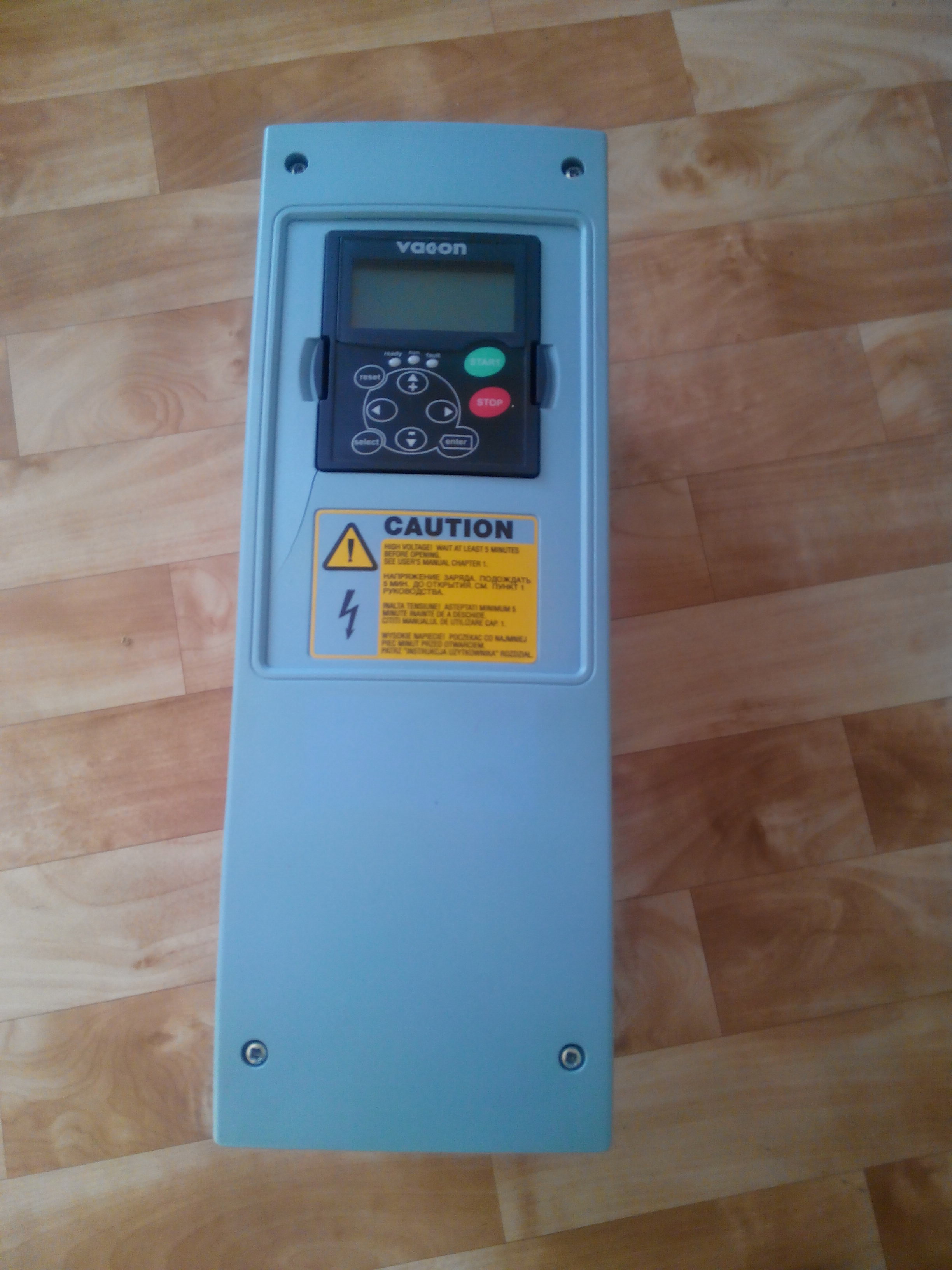

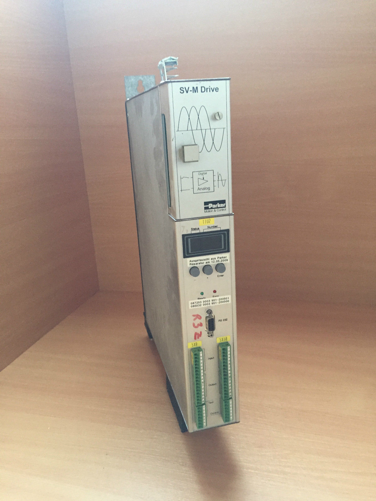

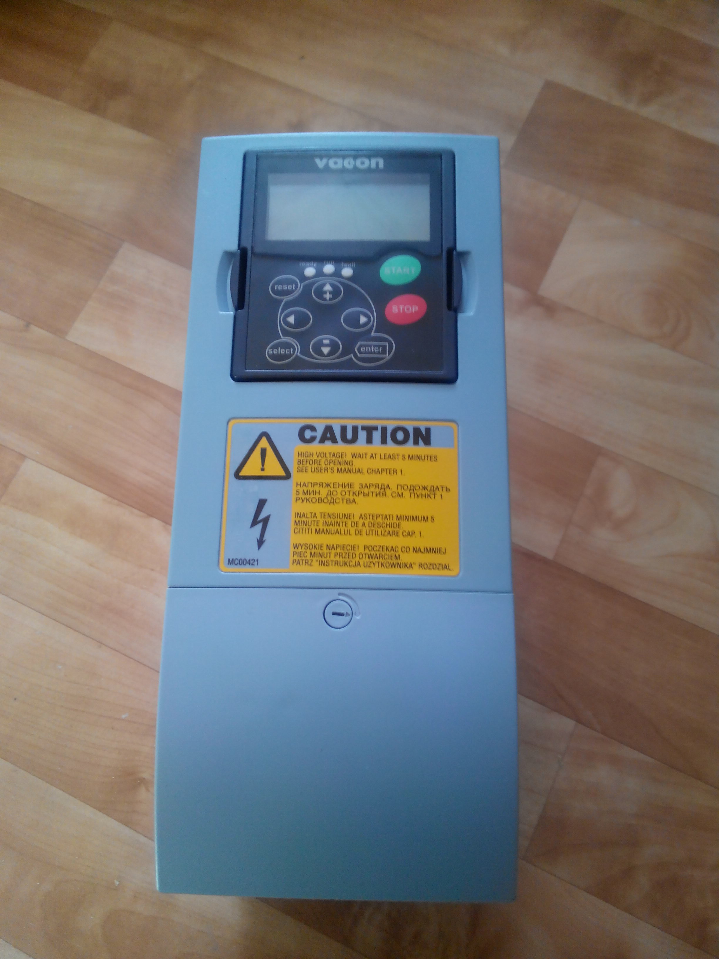

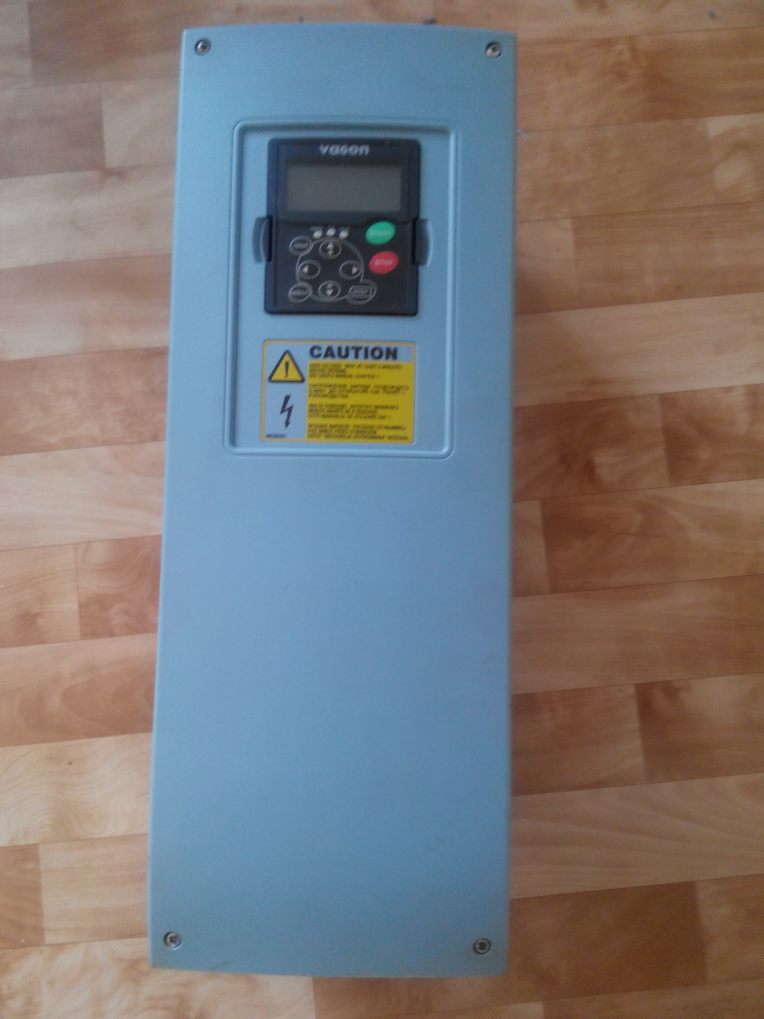

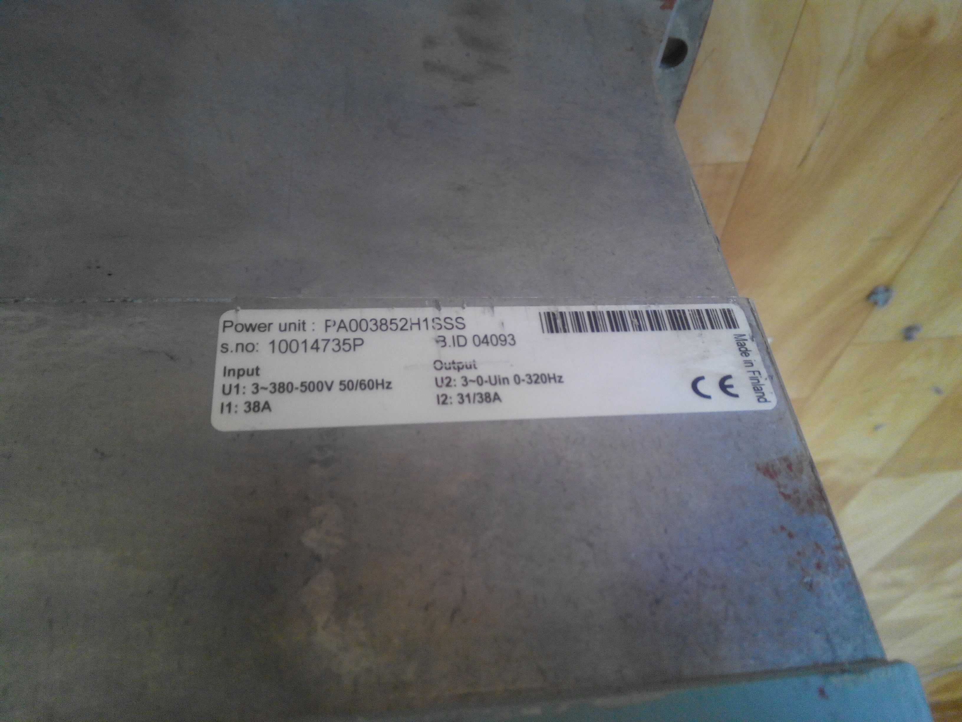

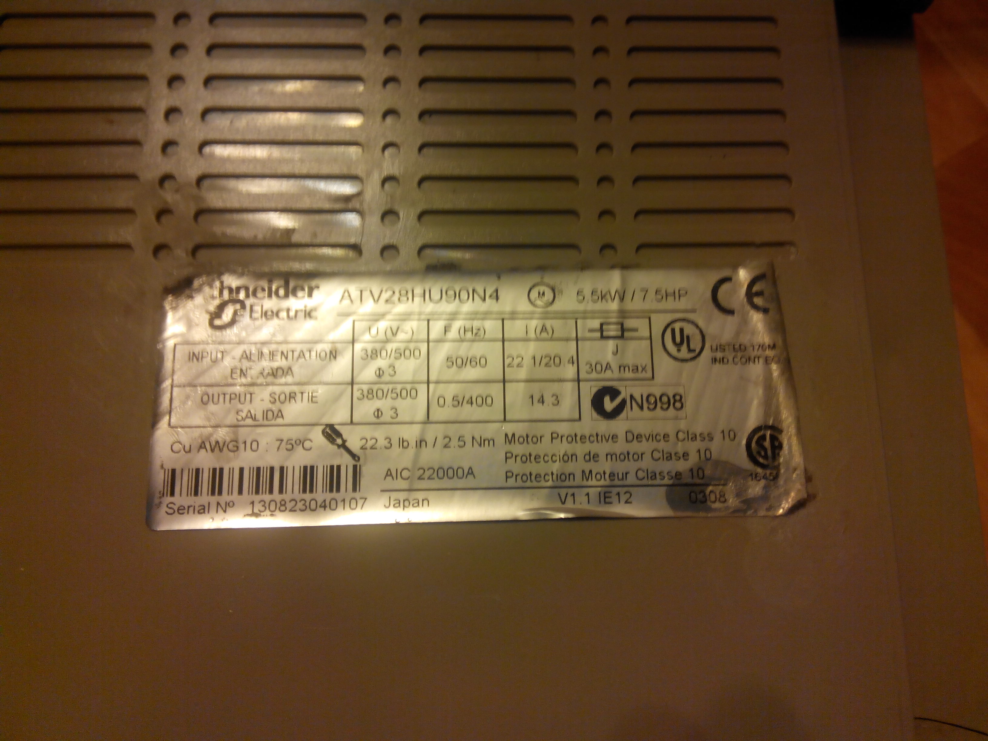

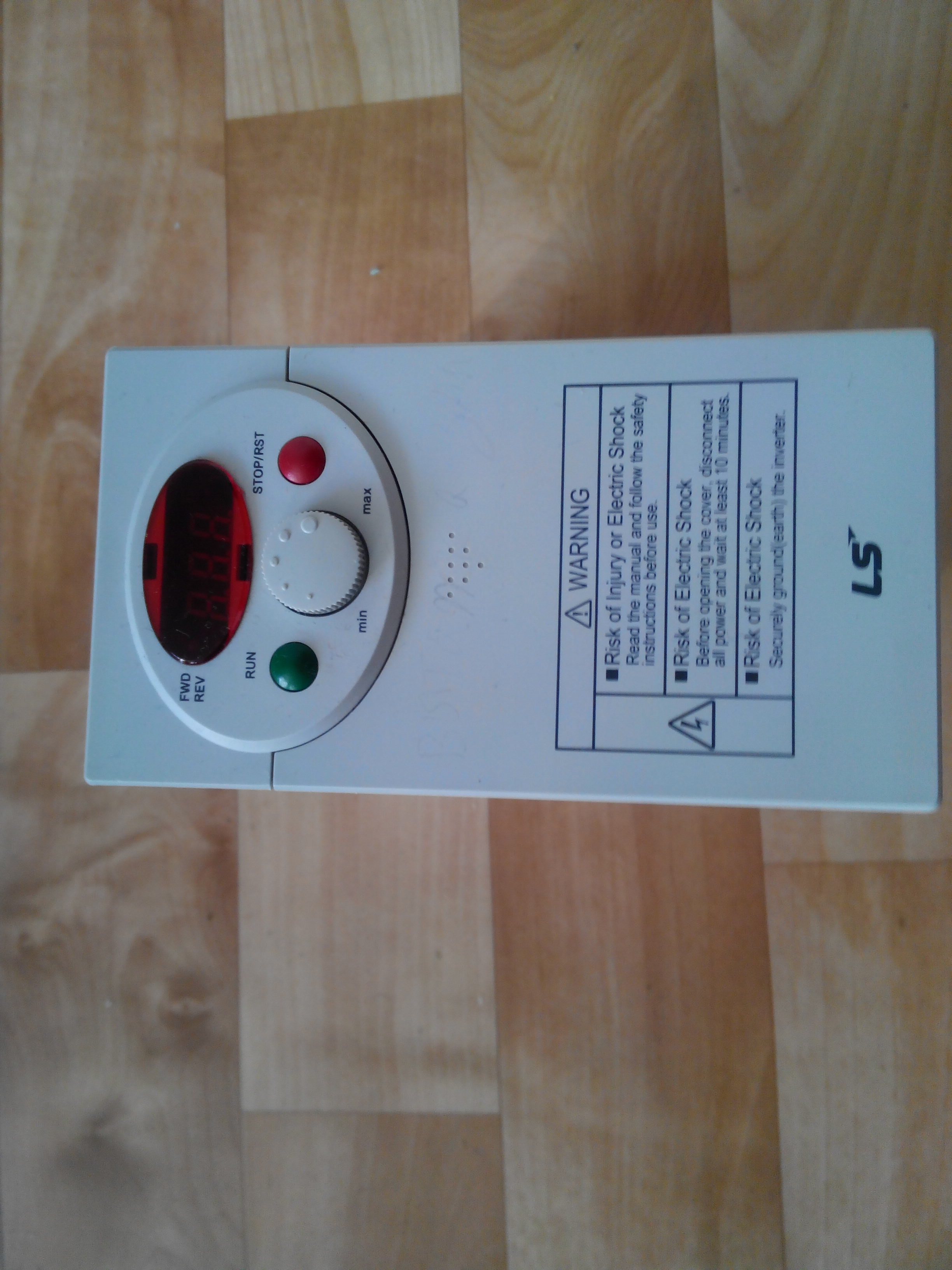

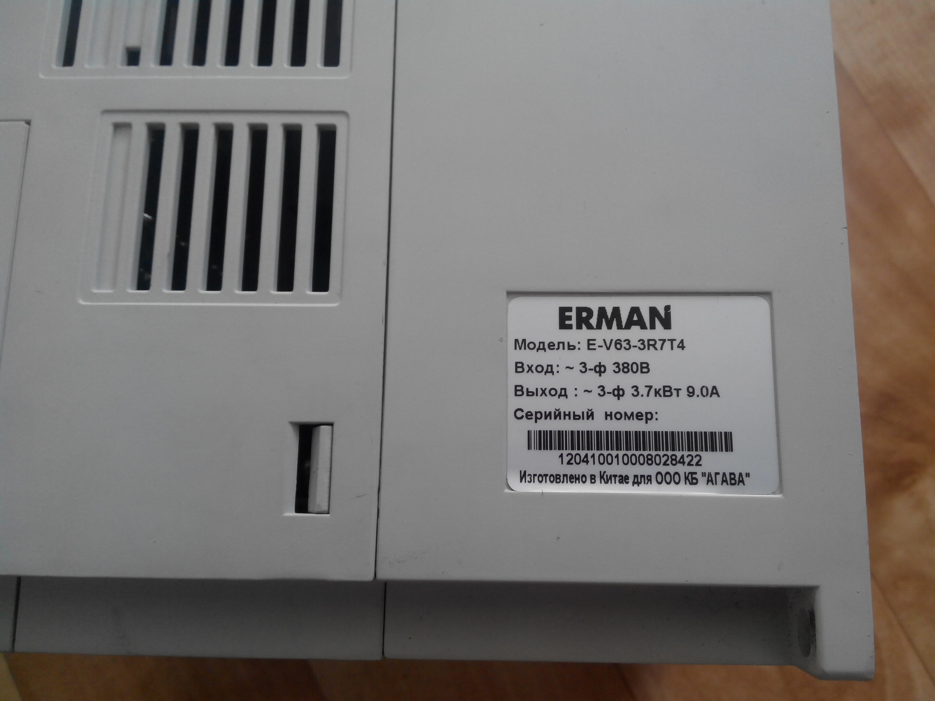

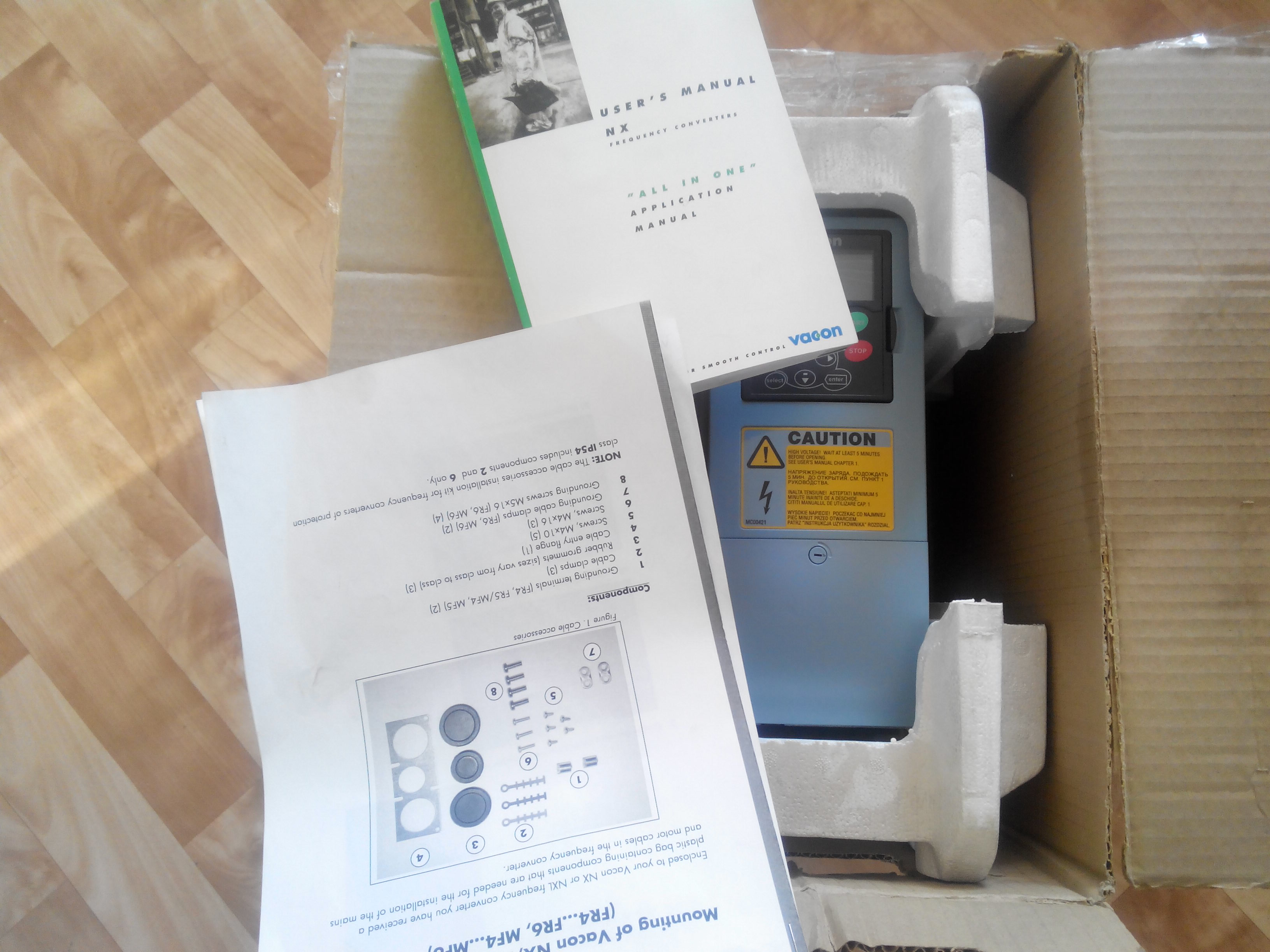

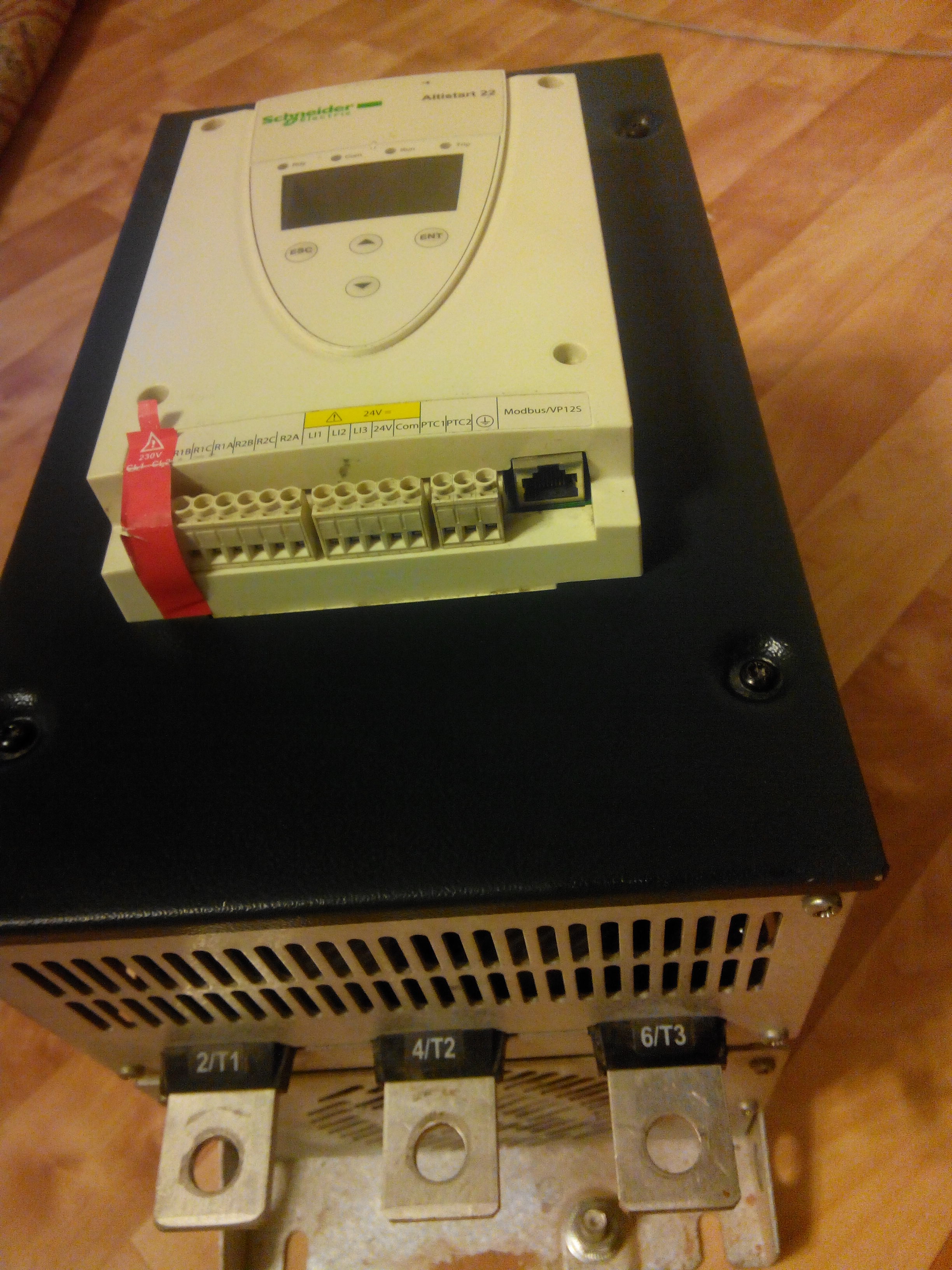

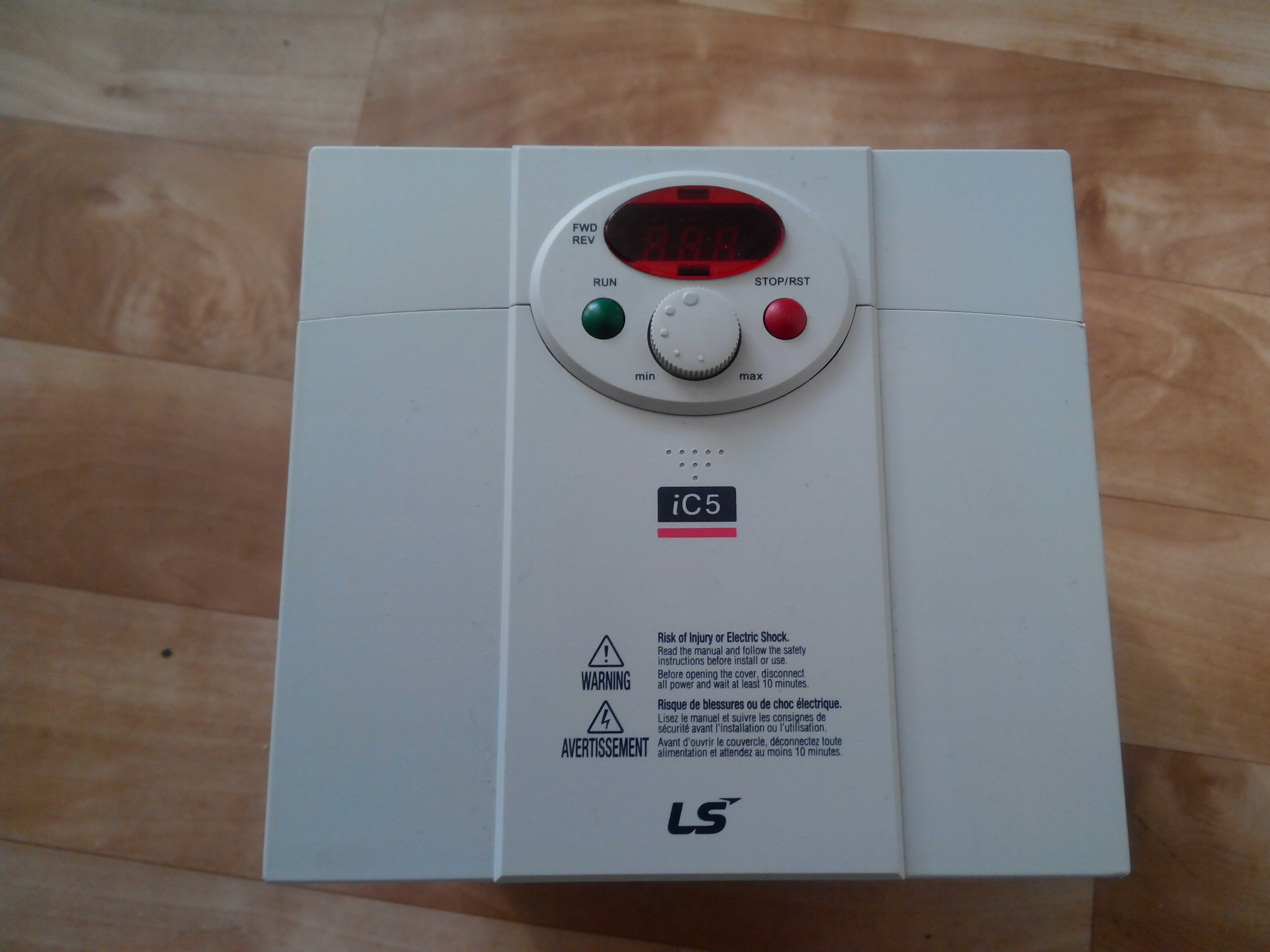

Вот что сейчас есть из частотников:
0,75квт(220) Danfoss FC-051 нов-5000
0,75квт(220)LS SV008 б/у-3500
1,1квт(380)Vacon NXS нов с хранения в упак-5000
2,2квт(220))LS SV022 б/у-6500
3,7квт(380)Erman E-V63 б/у-6000
3,7квт(380)Веспер EI-8001 б/у-6000
5,5квт(380)Telemecanique ATV28 б/у-7000
7,5квт(380)Vacon NXS б/у-9000
15квт(380)Vacon NXS б/у-15000
Устройство Плавного Пуска Altistart 22 ATS22c21q 210А двигатель до 110кВт б/у-15000
Также возможно кого-нибудь заинтересует есть серводрайвера PARKER SVP100M
IMG_20160201_205246.jpg (3372 просмотра) <a class='original' href='./download/file.php?id=72457&sid=6b6eda5fcb823ec1859a8d8b778e2e8f&mode=view' target=_blank>Загрузить оригинал (1.36 МБ)</a>
IMG_20160201_205255.jpg (3372 просмотра) <a class='original' href='./download/file.php?id=72458&sid=6b6eda5fcb823ec1859a8d8b778e2e8f&mode=view' target=_blank>Загрузить оригинал (1.07 МБ)</a>
IMG_20160216_140749.jpg (3372 просмотра) <a class='original' href='./download/file.php?id=72459&sid=6b6eda5fcb823ec1859a8d8b778e2e8f&mode=view' target=_blank>Загрузить оригинал (718.75 КБ)</a>
IMG_20160216_140755.jpg (3372 просмотра) <a class='original' href='./download/file.php?id=72460&sid=6b6eda5fcb823ec1859a8d8b778e2e8f&mode=view' target=_blank>Загрузить оригинал (781.63 КБ)</a>
IMG_20160217_105100.jpg (3372 просмотра) <a class='original' href='./download/file.php?id=72461&sid=6b6eda5fcb823ec1859a8d8b778e2e8f&mode=view' target=_blank>Загрузить оригинал (667.5 КБ)</a>
IMG_20160217_105134.jpg (3372 просмотра) <a class='original' href='./download/file.php?id=72462&sid=6b6eda5fcb823ec1859a8d8b778e2e8f&mode=view' target=_blank>Загрузить оригинал (706.44 КБ)</a>
IMG_20160217_105245.jpg (3372 просмотра) <a class='original' href='./download/file.php?id=72463&sid=6b6eda5fcb823ec1859a8d8b778e2e8f&mode=view' target=_blank>Загрузить оригинал (719.2 КБ)</a>
IMG_20160216_140729.jpg (3372 просмотра) <a class='original' href='./download/file.php?id=72464&sid=6b6eda5fcb823ec1859a8d8b778e2e8f&mode=view' target=_blank>Загрузить оригинал (663.86 КБ)</a>
IMG_20160216_140741.jpg (3372 просмотра) <a class='original' href='./download/file.php?id=72465&sid=6b6eda5fcb823ec1859a8d8b778e2e8f&mode=view' target=_blank>Загрузить оригинал (665.24 КБ)</a>
IMG_20160209_131629.jpg (3372 просмотра) <a class='original' href='./download/file.php?id=72466&sid=6b6eda5fcb823ec1859a8d8b778e2e8f&mode=view' target=_blank>Загрузить оригинал (670.11 КБ)</a>
IMG_20160209_131639.jpg (3372 просмотра) <a class='original' href='./download/file.php?id=72467&sid=6b6eda5fcb823ec1859a8d8b778e2e8f&mode=view' target=_blank>Загрузить оригинал (603.99 КБ)</a>
IMG_20160209_131657.jpg (3372 просмотра) <a class='original' href='./download/file.php?id=72468&sid=6b6eda5fcb823ec1859a8d8b778e2e8f&mode=view' target=_blank>Загрузить оригинал (653.49 КБ)</a>
IMG_20160209_131705.jpg (3372 просмотра) <a class='original' href='./download/file.php?id=72469&sid=6b6eda5fcb823ec1859a8d8b778e2e8f&mode=view' target=_blank>Загрузить оригинал (922.45 КБ)</a>
IMG_20160112_185906.jpg (3372 просмотра) <a class='original' href='./download/file.php?id=72470&sid=6b6eda5fcb823ec1859a8d8b778e2e8f&mode=view' target=_blank>Загрузить оригинал (1.28 МБ)</a>
IMG_20160112_185918.jpg (3372 просмотра) <a class='original' href='./download/file.php?id=72471&sid=6b6eda5fcb823ec1859a8d8b778e2e8f&mode=view' target=_blank>Загрузить оригинал (898.24 КБ)</a>
IMG_20160217_110558.jpg (3372 просмотра) <a class='original' href='./download/file.php?id=72472&sid=6b6eda5fcb823ec1859a8d8b778e2e8f&mode=view' target=_blank>Загрузить оригинал (709.25 КБ)</a>
IMG_20160217_110644.jpg (3372 просмотра) <a class='original' href='./download/file.php?id=72473&sid=6b6eda5fcb823ec1859a8d8b778e2e8f&mode=view' target=_blank>Загрузить оригинал (721.4 КБ)</a>
IMG_20160217_112115.jpg (3372 просмотра) <a class='original' href='./download/file.php?id=72474&sid=6b6eda5fcb823ec1859a8d8b778e2e8f&mode=view' target=_blank>Загрузить оригинал (846.38 КБ)</a>
IMG_20160217_112123.jpg (3372 просмотра) <a class='original' href='./download/file.php?id=72475&sid=6b6eda5fcb823ec1859a8d8b778e2e8f&mode=view' target=_blank>Загрузить оригинал (1002.52 КБ)</a>
IMG_20151222_221151.jpg (3372 просмотра) <a class='original' href='./download/file.php?id=72476&sid=6b6eda5fcb823ec1859a8d8b778e2e8f&mode=view' target=_blank>Загрузить оригинал (1.22 МБ)</a>
s-l1600.jpg (3372 просмотра) <a class='original' href='./download/file.php?id=72477&sid=6b6eda5fcb823ec1859a8d8b778e2e8f&mode=view' target=_blank>Загрузить оригинал (210.38 КБ)</a>

кто-нибудь подскажет, 2,2квт(220))LS SV022 б/у-6500 - годится для 1,5/2,2 шпинделя с водяным охлаждением? типа такого
http://slavacnc.pulscen.biz/goods/29192 ... 7002_er_11
donvictorio
Сообщения: 2457
Репутация: 683
Настоящее имя: Виктор
Re: Частотные преобразователи б/у и новые
Сообщение donvictorio »
pup писал(а):кто-нибудь подскажет, 2,2квт(220))LS SV022 б/у-6500 - годится для 1,5/2,2 шпинделя с водяным охлаждением? типа такого
недавно глядел статью по поводу подбора чп для двигателя. там много формул, расчётов, физики процессов и прочей математики. чтобы однозначно ответить на этот вопрос нужно иметь полные данные шпинделя и чп. и если с чп проблем не особо есть, то с шпинделями беда - их характеристики наверное сами китайцы не всегда знают.
так что ориентируйся на макс ток шпинделя и чп и запас по перегрузке на старте и при торможении у чп.
pup
Сообщения: 679
Репутация: 11
Сообщение pup »
ну вот частотник, похоже, здесь который в правом столбике (хз чем он отличается от того, что в середине, который тоже на 2,2)
http://www.kelektro.ru/docs/LS/iC5.htm
то есть тупо взять частотник, который заведомо больше по мощности и способен на выходе давать ту частотсу, что указано на моторе - не получится?
donvictorio
Сообщения: 2457
Репутация: 683
pup писал(а):то есть тупо взять частотник, который заведомо больше по мощности и способен на выходе давать ту частотсу, что указано на моторе - не получится?
неоднозначный вопрос. если хороший частотник, в котором можно настроить ограничение тока-защиту и тд - то можно. наперёд же не скажешь, что там в нём наворочено. по поводу асинхронника - ток холостого вращения не особо большой, даже крупный движок можно плавненько разогнать менее мощным частотником. но как толкьо появляется нагрузка на валу, увеличивается K скольжения, обратная ЭДС, токи в обмотке возрастают, и для каждого движка этот ток имеет некую границу. если частотник будет держать макисмальный ток всё время, движок просто сгорит. если правильно подобрать частотник и двигатель этого не произойдёт, частотник нативно уйдёт в аварию. но повторюсь - это вопрос прямоты настройки чп и его возможностей.
pup
Сообщения: 679
Репутация: 11
Сообщение pup »
по-моему вот инструкция как раз от него
http://pes-rus.ru/files/documents/catal ... 5_2013.pdf
глава 12 - как раз про все защиты. там и ограничение тока мотора. так что с этими возможностями вроде бы всё ок.
вот только как с компа управлять им? (там на вход напряжение 0В-10В надо подавать, например)
послушаем, может еще кто что умного скажет..
donvictorio
Сообщения: 2457
Репутация: 683
так шим же. если чисто с компа - то через какой-то оптоизолятор и преобразователь шим-аналог (их тут есть много)
