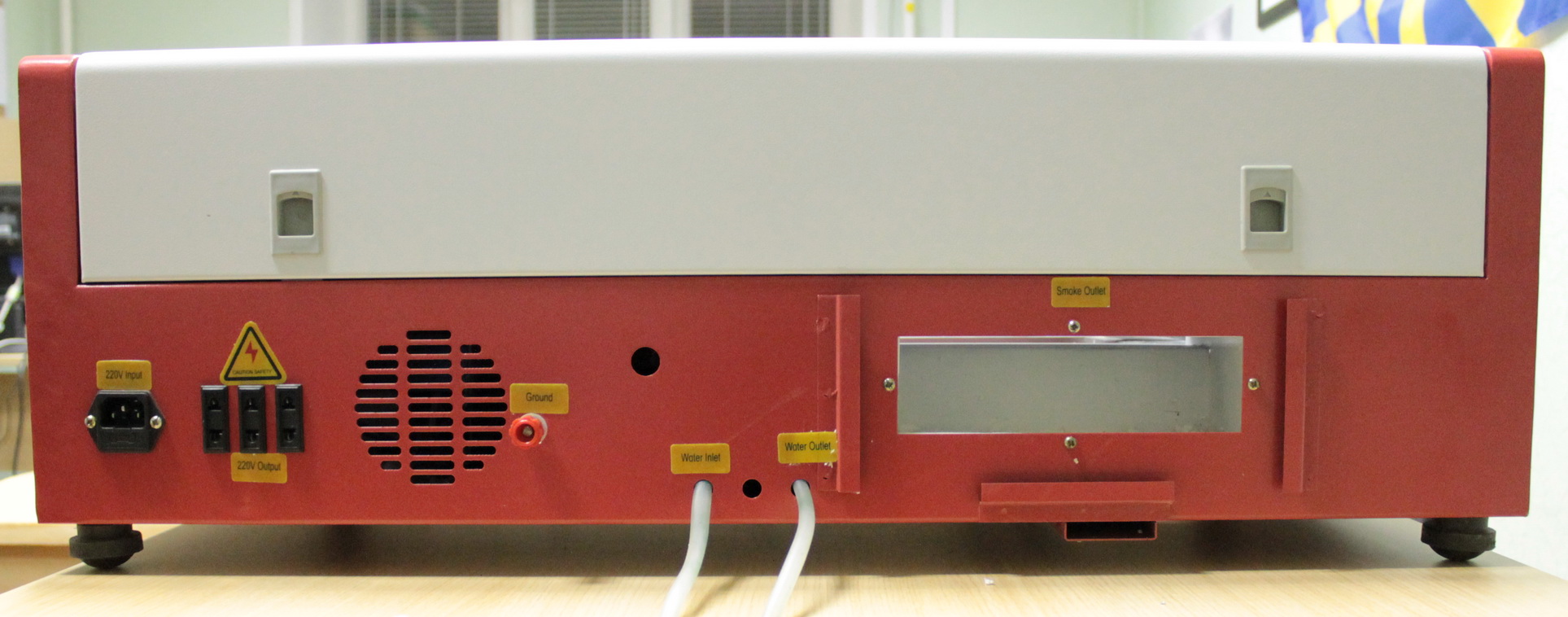

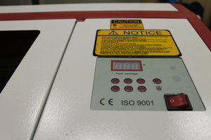

Недорогой, удобный в обращении и обслуживании лазерный станок.
Габаритные размеры: 800х500х250 мм
Размер рабочей области: 320x220 мм
Мощность: 40 Вт
В комплекте диск с ПО, патрубок с вентилятором для вытяжки, флешка-ключ для ПО, помпа для системы охлаждения лазера.
Работает с CorelDRAW 12 (устанавливается специальный плагин), гравирует и вырезает пластик оргстекло, фанеру.
Цена: 47 000 р.
Безналичная оплата по выставленному счету.
Самовывоз. Либо доставка транспортной компанией «Деловые линии». Стоимость доставки можно узнать здесь: http://www.dellin.ru
ООО «Авангард», г. Серпухов

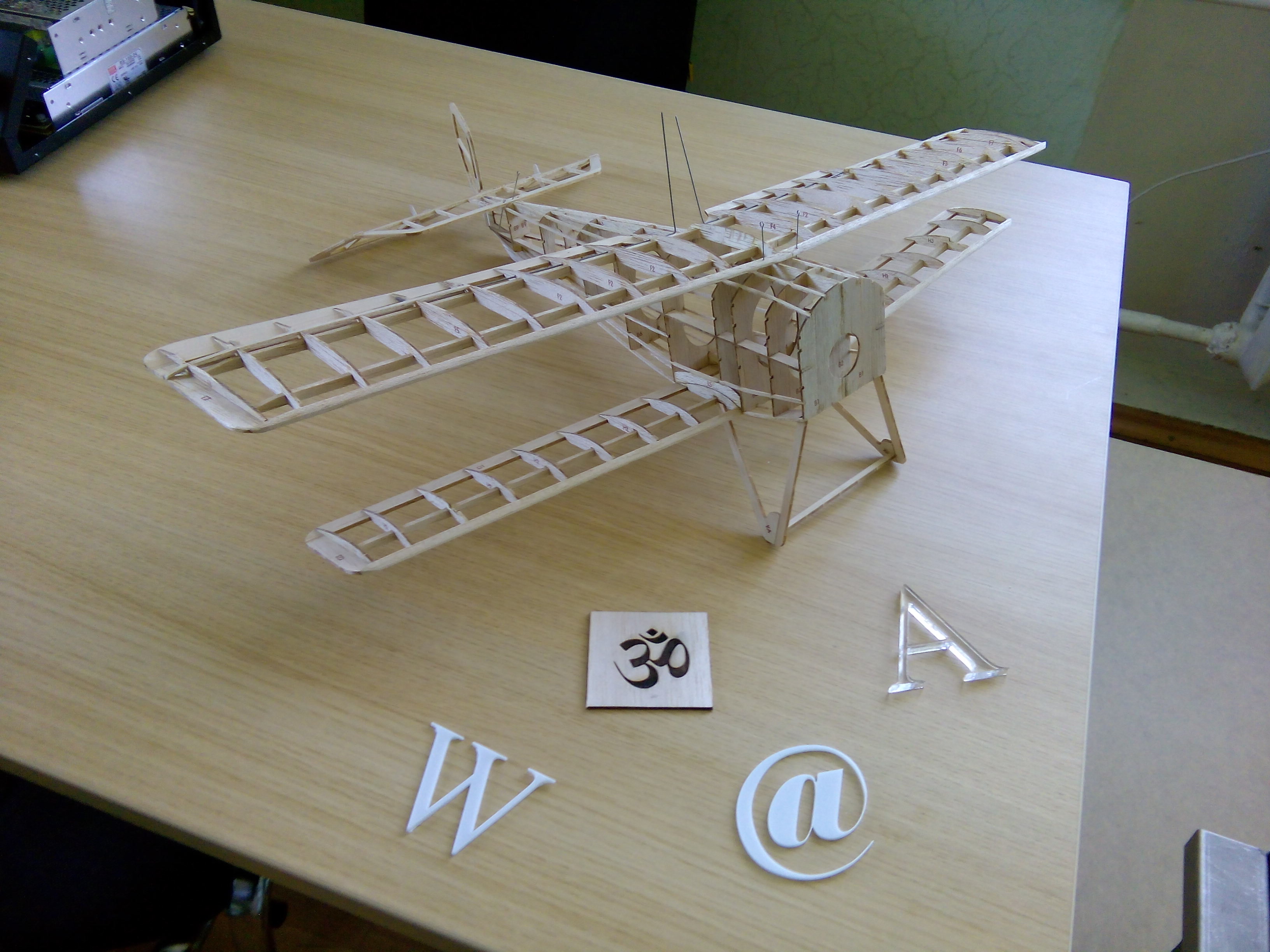

Вы продажей станков занимаетесь или свой продаете? Какой толщины оргстекло можно раскраивать? Если обрабатывать цветной картон край сильно подгорает?

Мы занимаемся продажей станков. Я на таком станке резал оргстекло толщиной 6 мм. В настройках можно указать количество проходов резки. Периодически ставил станок на паузу и смотрел, на какую глубину он разрезал за проход, получилось за 3-4 минуты он вырезал букву А толщиной 6 мм. Если правильно настроить мощность луча, то картон прогорать не будет. Я пробовал ради эксперимента бумагу на нем резать.

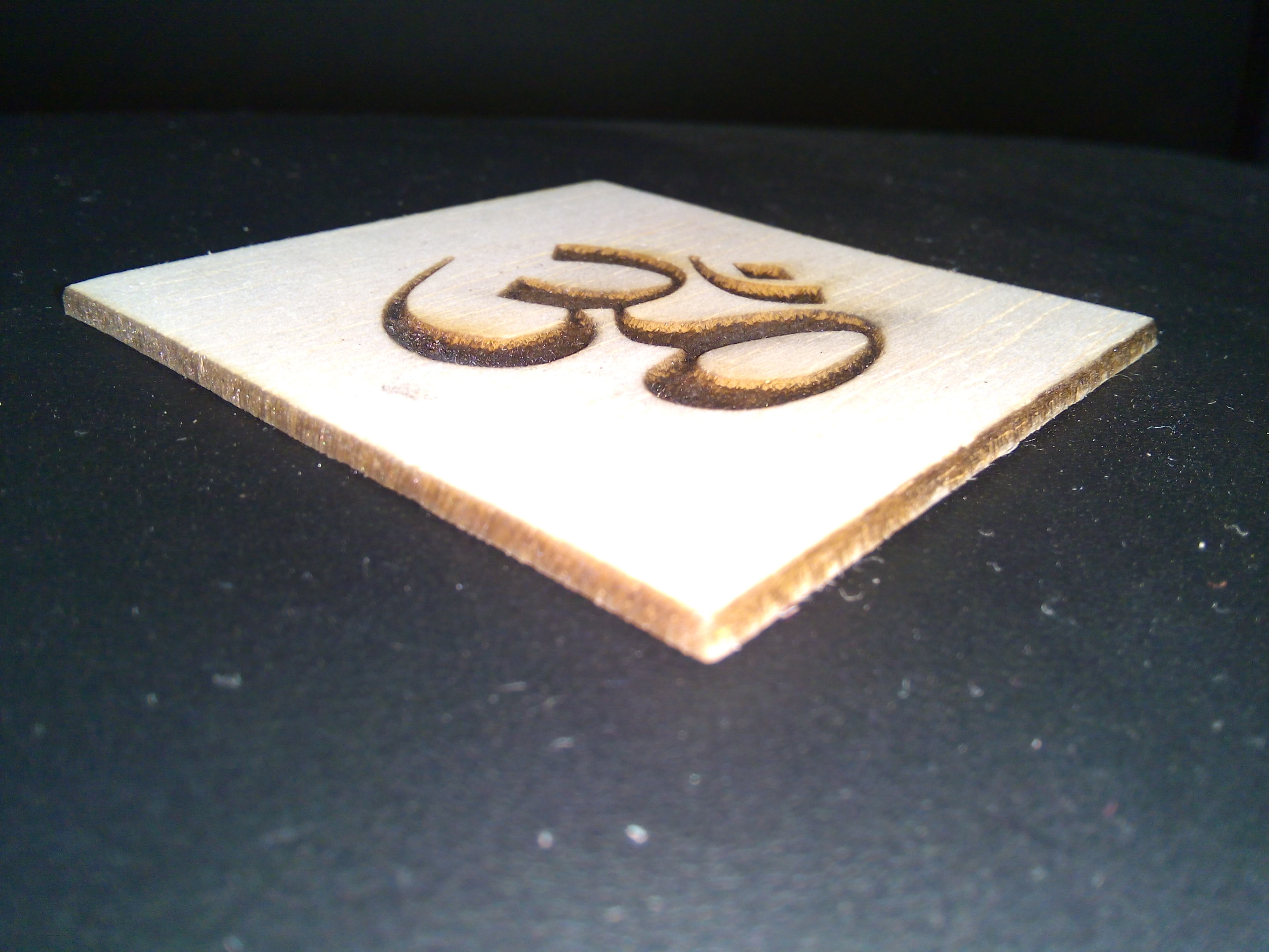

Фотографии срезов на оргстекле, пластике, бальзе и на пенопласте
