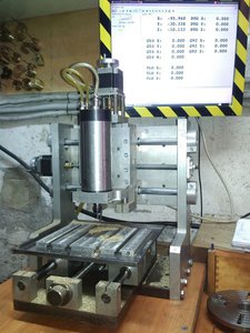

Общий вид. (3355 просмотров) <a class='original' href='./download/file.php?id=24676&sid=eb125bc8573ebfdc45779aef88f9debc&mode=view' target=_blank>Загрузить оригинал (99.91 КБ)</a>
Общий вид.

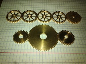

Нарезанные шестеренки из бронзы. Могут работать! (3355 просмотров) <a class='original' href='./download/file.php?id=24677&sid=eb125bc8573ebfdc45779aef88f9debc&mode=view' target=_blank>Загрузить оригинал (112.8 КБ)</a>

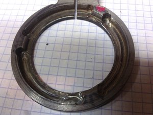

Упорный подшипник для турбокомпрессора. (3355 просмотров) <a class='original' href='./download/file.php?id=24678&sid=eb125bc8573ebfdc45779aef88f9debc&mode=view' target=_blank>Загрузить оригинал (83.14 КБ)</a>

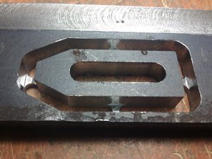

Буду потихоньку добавлять фото работ выполненных на этом станке.

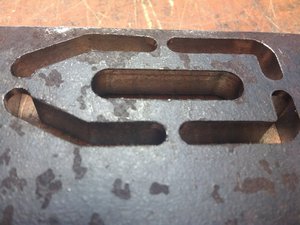

Вид с верху, фреза 4мм, глубина за проход 0,5 мм материал сталь 45 (3204 просмотра) <a class='original' href='./download/file.php?id=25002&sid=eb125bc8573ebfdc45779aef88f9debc&mode=view' target=_blank>Загрузить оригинал (212.41 КБ)</a>
Вид снизу, скорость 100 мм/мин, точность по стали получилась 0,1мм (3204 просмотра) <a class='original' href='./download/file.php?id=25003&sid=eb125bc8573ebfdc45779aef88f9debc&mode=view' target=_blank>Загрузить оригинал (171.88 КБ)</a>

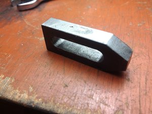

Вырезанная лапка, при резании поливал из шприца эмульсией. (3204 просмотра) <a class='original' href='./download/file.php?id=25004&sid=eb125bc8573ebfdc45779aef88f9debc&mode=view' target=_blank>Загрузить оригинал (158.68 КБ)</a>

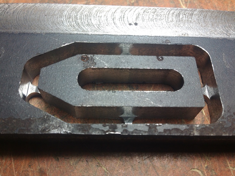

Тоже деталька из стали. (3204 просмотра) <a class='original' href='./download/file.php?id=25005&sid=eb125bc8573ebfdc45779aef88f9debc&mode=view' target=_blank>Загрузить оригинал (172.91 КБ)</a>
