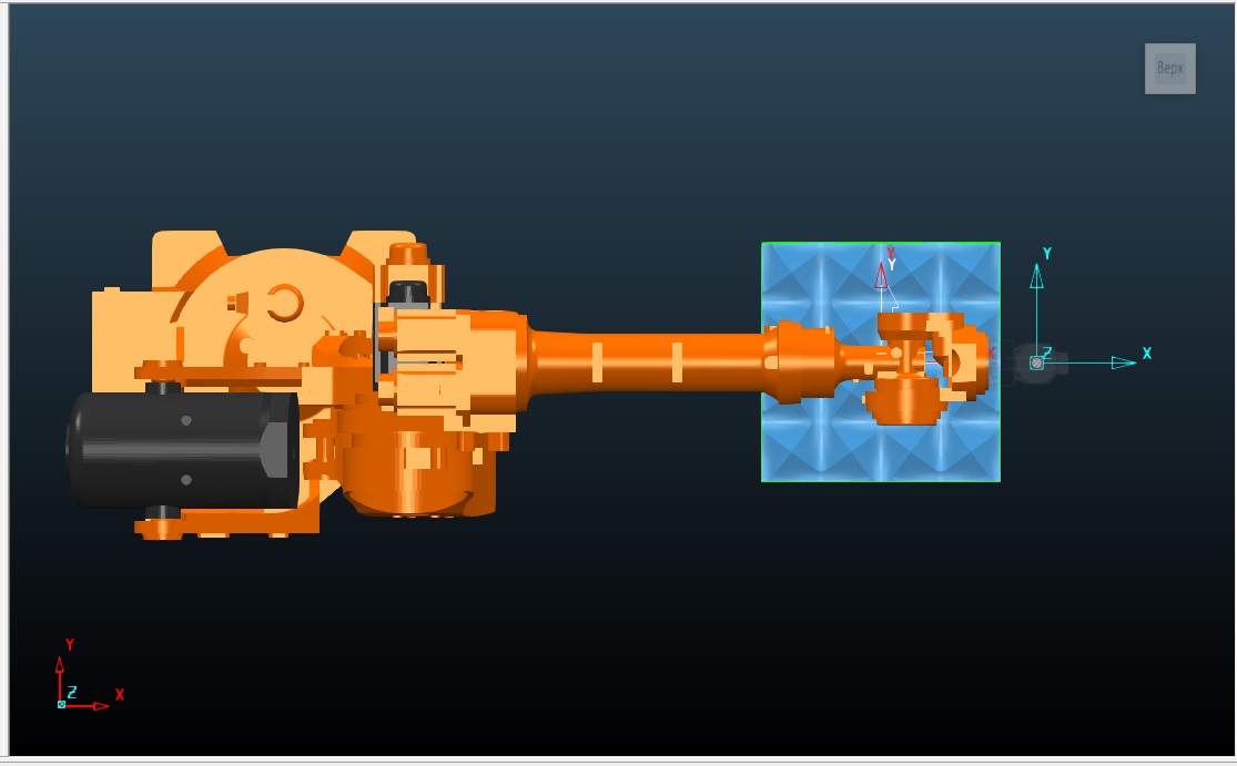

нет, это уже взлом какой то....kalini4 писал(а):Добрый день, не посредственно управление роботом сниффером забирали или вы стандартные команды используете загрузки программ в контроллер?
в роботе организован буфер перемещений, и программа которая их осуществляет. а ПК заполняет буфер по необходимости..

Ещё одна модель, большая с несколькими перестановками.
https://www.youtube.com/watch?v=RLzPf-GnH2E

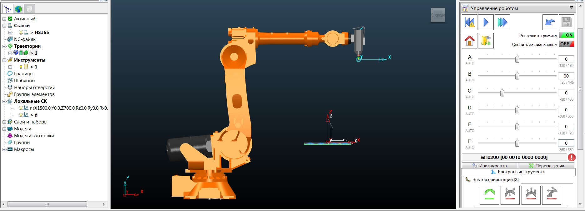

Re: Создания УП для роботов
Находим систему координат модели, далее мы устанавливаем метки на модели (небольшие конусы) . И с помощью робота находим их координаты и запоминаем. Далее когда мы переустанавливаем модель то нам нужно найти новые координаты (с помощью робота) любых трёх точек. И потом расчитываем относительно этих трех нашу систему координат модели....Hanter писал(а):а можно поподробнее о том как привязывались при перестановках ? или какие то реперные точки были и от них задавалась система координат ?? просто интересно..Bender писал(а):Ещё одна модель, большая с несколькими перестановками
Как то так....

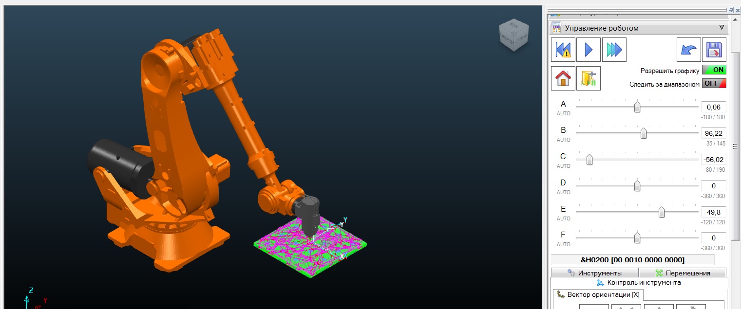

сделал небольшой обзор программы в которой я работаю для многоосевой обработки роботом
https://youtu.be/hpZE5jXuL7I

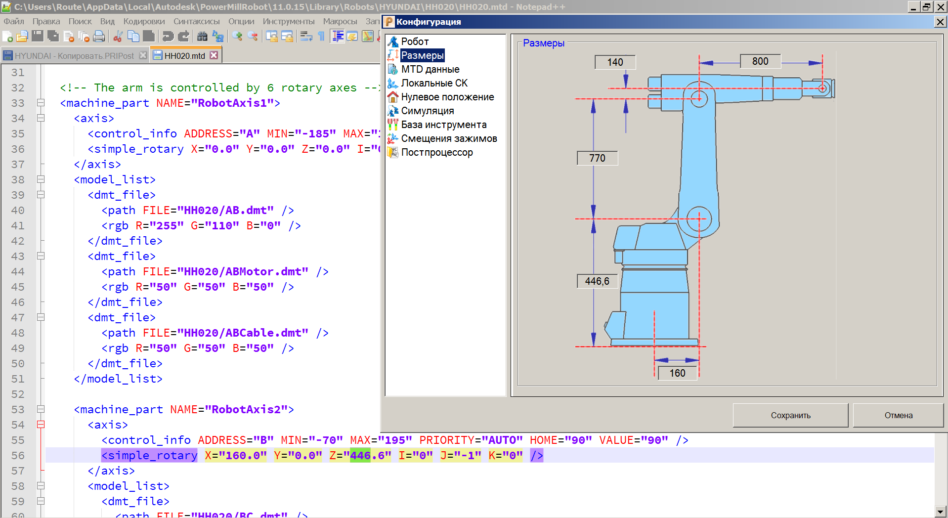

В PowerMill Robot Plugin 2018 нашел постпроцессор для робота HYUNDAI HH020 + Hi5 Controller в трех вариантах - как с вращающимся, так и с катающимся столом и с деталью на конце, а вот на другие модели HYUNDAI там не нахожу. У вас есть другие модели в библиотеке?mikro3v писал(а):там и для хундая 3 штуки имеется , но пока не знаю как с ним побороться
Если я правильно понимаю, нужно поправить в .mtd файле размеры локтей как у HS165 и получится то что нужно. Место как на скриншоте.
Я правильно понимаю?

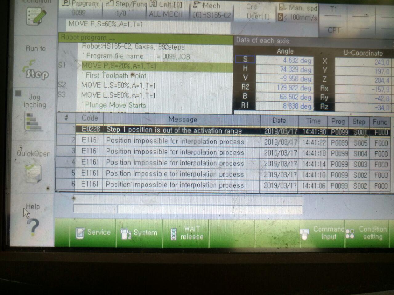

День добрый, Други!
Предложили недорого купить Hyundai HS165, вероятно один из тех, Питерских. Дабы кота в мешке не поиметь произвёл некоторые манипуляции на компе и, кажется, научился на нём работать. Одно лишь смущает - не могу, пока что, ехать к продавцу и проверить робота в действии. Поэтому прошу помощи! Может ли кто то из владельцев этого робота закинуть на него программку исполнения фрезеровки и просимулировать её (если пульт позволяет) или попросту запустить на исполнение? Заготовка висит в полуметре от низа робота, могу скинуть скрины или видео симуляции (математическую модель робота и постпроцессор переделывал из похожего Хюндаевского, на компе работает на "ура", хотелось бы знать работает ли "по живому"
). Вот часть кода (как я понял своей памяти в пульте мало и постпроцессор разбивает общий код на фрагменты, в принципе терпимо, хотя придётся или запускать каждую УП отдельно, или дальше колдовать с постпроцессором так, что бы он первую УП, где прописывается очерёдность исполнения всех следующих прописывал без лишнего мусора, но это мне сам робот под рукой нужен...).
Приветcnc_men писал(а):День добрый, Други!
Не арбайт, по первой строке, ошибка: По последующим: "Position impossible for interpolation process"

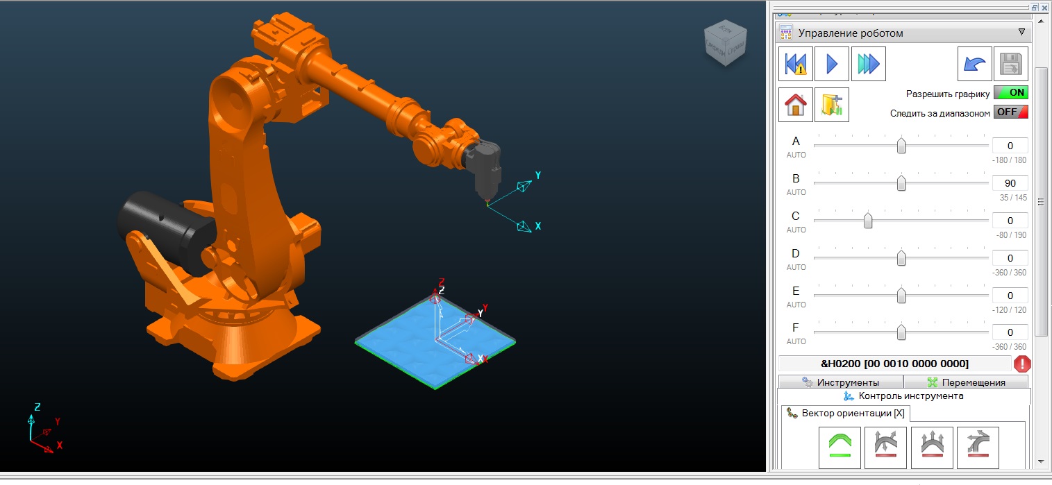

Спасибо огромное!beda писал(а):Приветcnc_men писал(а):День добрый, Други!
Вероятнее всего ошибка на привязке к нулям. На скринах нули робота без просчёта траектории и после вычисления. Скорее всего нужно сначала обнулить робота как на первых трёх, потом подвести к координатам по траектории (они обозначены на 4-м и 5-м скрине справа) и обнулиться. Увы, с пультом не знаком ещё, как именно на нужной координате задать рабочие нули пока не знаю... Сможете попробовать ? Или сфоткайте как у Вас робот стоит по нулям, попробую взять другую модель и привязать её к Вашему роботу.
Заранее спасибо!
P.S. Плюс сейчас глянул код и нашёл ошибку синтаксиса. Попробуйте, пожалуйста, если сможете по новым нулям запустить 0089.JOB
Спасибо!!!
Тоже не работает. Я думаю что дело в том что программа сделана для координат осей (joints), а не для СК пользователя (ключ A в конце строки). Косвенно об этом говорит и то что поза робота на картинках не соответствует тому что в программе (например для оси A значения -238 вообще за пределами досягаемости).
