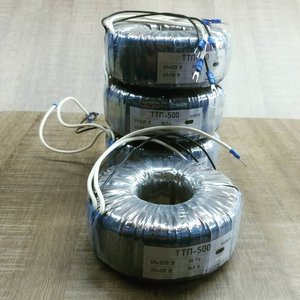

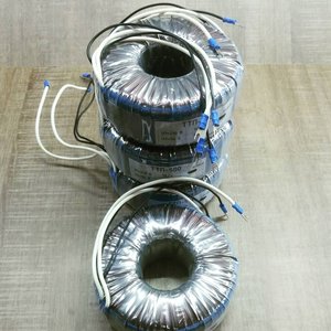

Предлагаю Вам свои услуги в изготовлении трансформаторов, линейных блоков питания и дамперов для драйверов шаговых двигателей и сервоприводов.
Занимаюсь исключительно тороидальными трансформаторами. Сроки изготовления обговариваются индивидуально.
Трансформаторы не гудят: на ХХ их вообще не слышно, на околомаксимальной нагрузке слышно едва заметное жужжание.
Стоимость конечного изделия зависит от того, какими параметрами должен обладать трансформатор.
В качестве примера представляю варианты:
U1=220AC, U2=17AC (для 24DC) 100 Ватт. Цена 2600 руб.
U1=220AC, U2=34AC (для 48DC) 200 Ватт. Цена 3100 руб.
U1=220AC, U2=50AC (для 70DC) 300 Ватт. Цена 3500 руб. В примерах не учитывал потери напряжения на диодном мосту для удобства понимания.

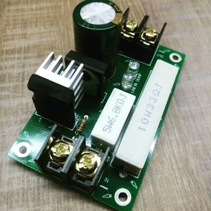

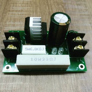

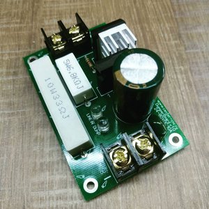

Если требуется готовый линейный БП, то к цене +2000руб. Сюда входит плата с диодным мостом до 50А, конденсаторы общей ёмкостью 20000мкф, защита от КЗ, силовые дорожки дополнительно лудятся до сечения ~4кв.мм. Каждый БП представлен в открытом варианте с размещением всех компонентов на индивидуальной монтажной площадке. Если нужен особенный конструктив - обсуждаемо. Использую только качественные комплектующие с обязательным входящим контролем. По стоимости получается дешевле, чем у крупных продавцов ЧПУ-комплектующих из России и Китая (в последнем случае слишком высокая стоимость доставки).
Отдельно в продаже есть монтажные платы (120х90х1.6мм) для выпрямителя по цене 750руб./шт. Так же в наличии и на заказ универсальные дамперы. Рабочее напряжение 24-80В, максимальный ток 10А. 900руб./шт. Отдельно в продаже есть монтажные платы (80х50х1.6мм) для дампера по цене 450руб./шт. ------------------------

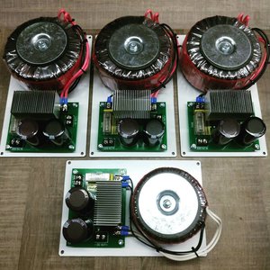

Закончено изготовление 4х блоков питания. 3 шт. 48в х 600вт, 1 шт. 36в х 300вт.

А что за мост применен, что вы его на радиатор поставили?Зерноед писал(а):Закончено изготовление 4х блоков питания

kbpc5010Мастерю писал(а):А что за мост применен, что вы его на радиатор поставили?

Больше - не меньше. Можно взять и на 25 ампер, но разница в цене практически нулевая, а держать для ассортименту виды и подвиды не очень практично. Почему именно эта модель моста? Как минимум - толщина ног, которая гарантированно пропустит 16А при заявленных производителем в 50А (в чём большие сомнения). А радиатор - да греется. Потеря на мосту 2,4-3в, от этого и тепло. Изначально поставил радиаторы меньше, но статичная околопиковая нагрузка блоков продолжительное время подтолкнула на смену радиаторов на радиаторы с большей площадью.Мастерю писал(а):Судя по заявленной мощности, мост выбран с запасом по току в 4 раза. Нафига там радиатор, да еще такой?

Свой вопрос я снял. Посмотрел отзывы про эти мосты. Многие их характеризуют, мягко говоря, не очень положительно...Зерноед писал(а):Больше - не меньше.

Много подделок. А всем надо подешевле. Отсюда соответствующие отзывы. Даже качественная комплектуха сбоит, не мне вам рассказывать.Мастерю писал(а):Многие их характеризуют, мягко говоря, не очень положительно...
