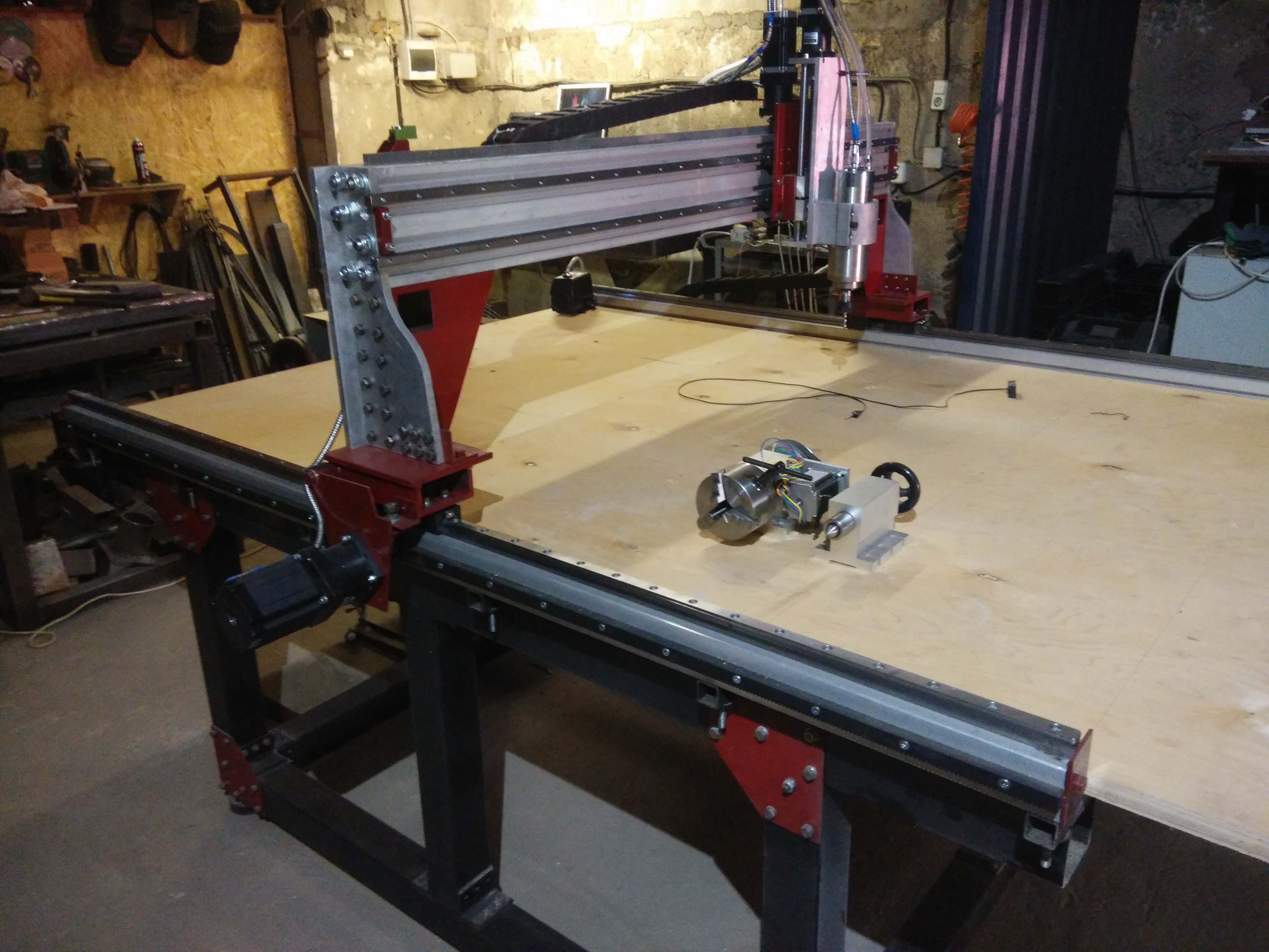

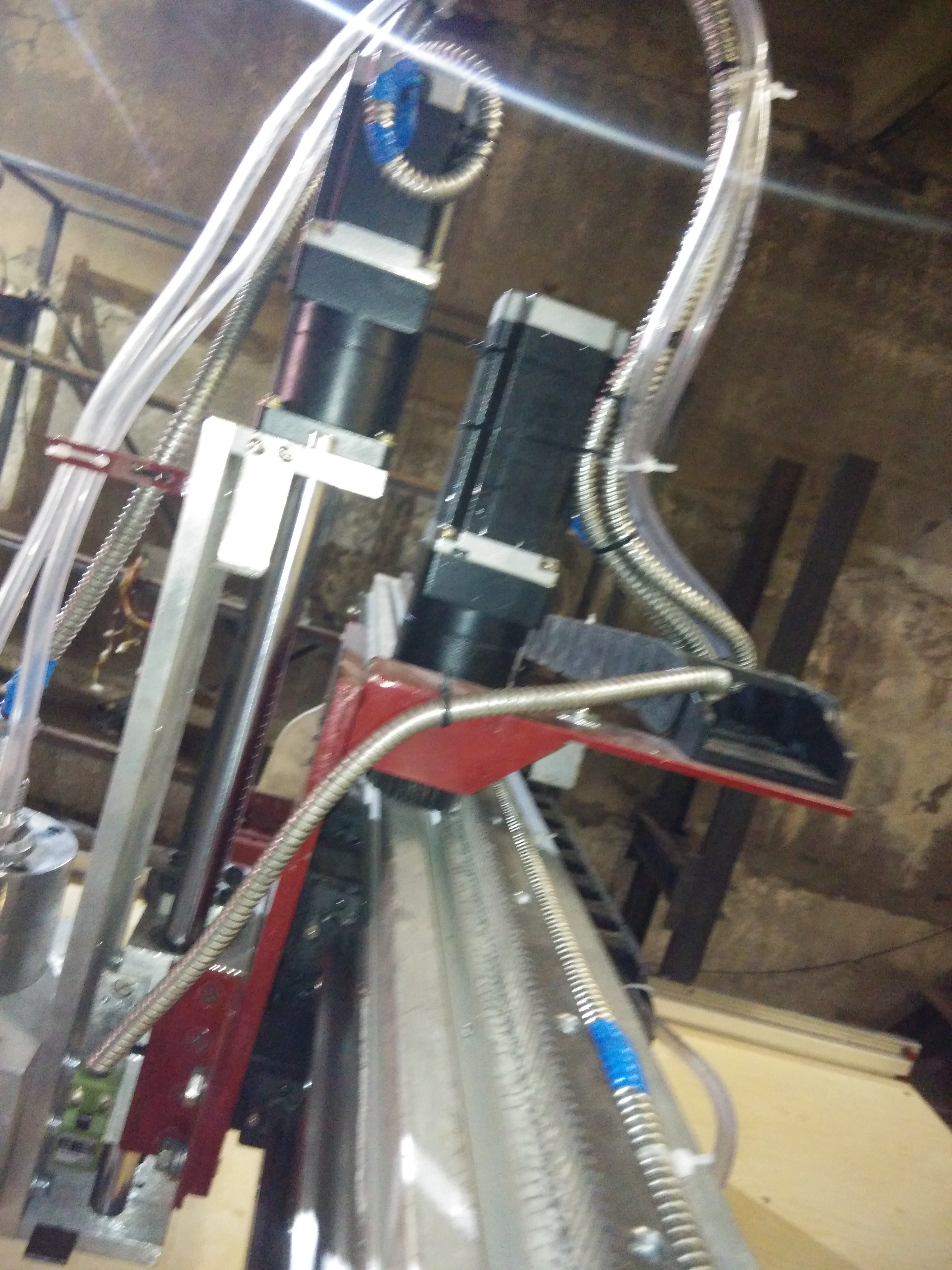

Добрый вечер форумчане нужна помощь, за ответы которые мне помогут я вышлю мёд по 5 литров, псковский монастырский из глуши Русского поселения, жгучий, получил плату StepMaster_2.5, красивая, но возникло к ней пару вопросов. Сразу о себе с копьютерами на ты :hottabych: , с инженерной мыслью на ты :hottabych: , с чпу на ВЫ :cheesy: ))) особенно с Mach3 на вы.

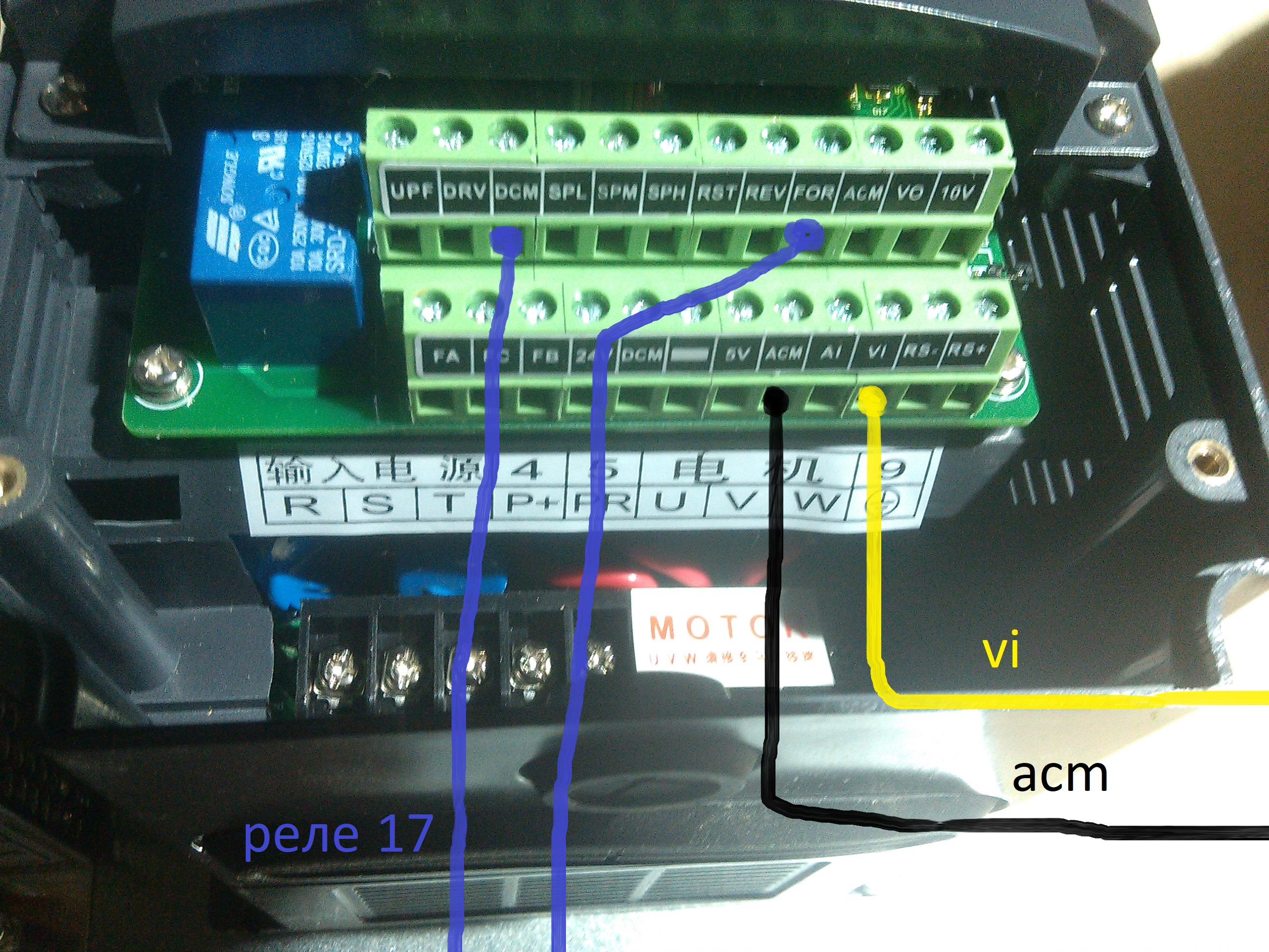

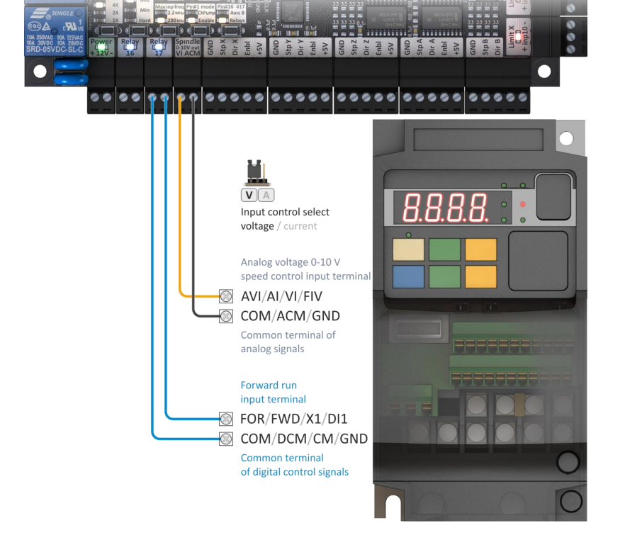

Делал всё инструкции к плате stepmaster http://stepm.ru/SMv25.pdf в итоге в отличии от инструкции нужно было у меня поставить + ещё две галочки на step и dir оси А и снять галочку на enable1 в Active Low, ДО ЭТИХ ИЗМЕНЕНИЙ СТАНОК ДВИГАТЬСЯ ВООБЩЕ НЕХОТЕЛ!!! только на удержание вставал

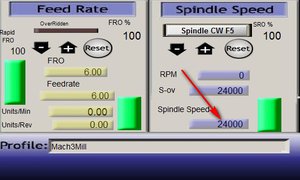

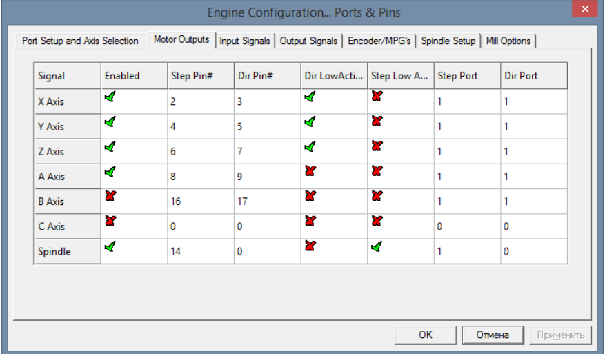

ВОПРОСЫ: 1) В биосе выставлен SPP нормальный режим работы LPT, не регулируются обороты с платы stepmaster, причём шпиндель включаеться на полную мощность т.е. по пину 14 идёт 9.9v, если поставить галочку
Screenshot_5.png (3698 просмотров) <a class='original' href='./download/file.php?id=139365&sid=9a9724f19dd18485acea9c075e63e6ea&mode=view' target=_blank>Загрузить оригинал (75.9 КБ)</a>
то шпиндель не крутит т.е. на пине 14 - 0v , только на таких настройках матча у меня раскручивает шпиндель
Screenshot_5.jpg (3698 просмотров) <a class='original' href='./download/file.php?id=139359&sid=9a9724f19dd18485acea9c075e63e6ea&mode=view' target=_blank>Загрузить оригинал (91.15 КБ)</a>
, если галочку зелёную поставить он просто стоит, причём я пробовал на двух разных ПК и одинаково, Инвентор Huanyang Inverter 2.2Hz настройки все выполнены, и те чтобы управлялся с клем на инверторе а не с табла, джампер переведён на Vi, провода расключены с платы на инвертор так
IMG_20180511_143743.jpg (3698 просмотров) <a class='original' href='./download/file.php?id=139357&sid=9a9724f19dd18485acea9c075e63e6ea&mode=view' target=_blank>Загрузить оригинал (1.96 МБ)</a>
Screenshot_7.png (3698 просмотров) <a class='original' href='./download/file.php?id=139367&sid=9a9724f19dd18485acea9c075e63e6ea&mode=view' target=_blank>Загрузить оригинал (464.92 КБ)</a>

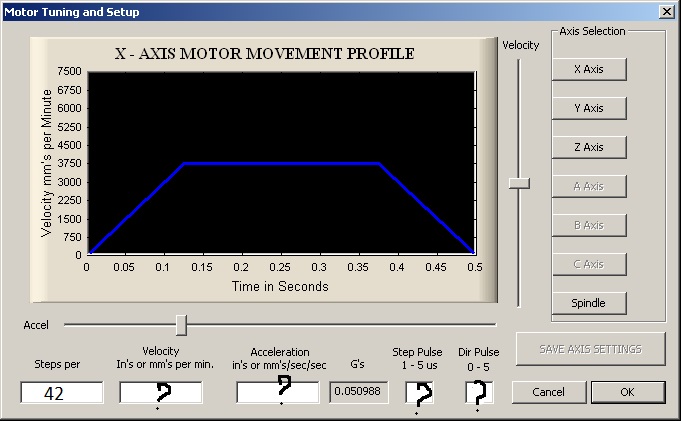

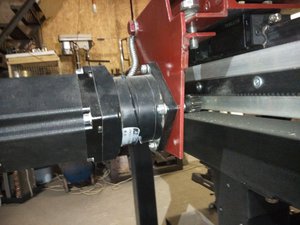

2)Моторы разгоняются и резко уходят в торможение) при движении на скорости 8000 и разгоне 450, какие настройки motor tuning выставлять. У меня на (оси Х 2шт двигателя нема 34 85кг 4.7мГн., каждый на отдельном блоке 500вт 36в,драйвера взяты с запасом на 25% от мощности для всех движков), (ось Y nema 24 - 28кг + планетарный редуктор 1:4) (ось Z nema17 18кг тоже на редукторе 1:4).
IMG_20180519_183628.jpg (3698 просмотров) <a class='original' href='./download/file.php?id=139362&sid=9a9724f19dd18485acea9c075e63e6ea&mode=view' target=_blank>Загрузить оригинал (3.97 МБ)</a>
IMG_20180519_183637.jpg (3698 просмотров) <a class='original' href='./download/file.php?id=139363&sid=9a9724f19dd18485acea9c075e63e6ea&mode=view' target=_blank>Загрузить оригинал (3.65 МБ)</a>
IMG_20180519_183423.jpg (3698 просмотров) <a class='original' href='./download/file.php?id=139361&sid=9a9724f19dd18485acea9c075e63e6ea&mode=view' target=_blank>Загрузить оригинал (3.57 МБ)</a>

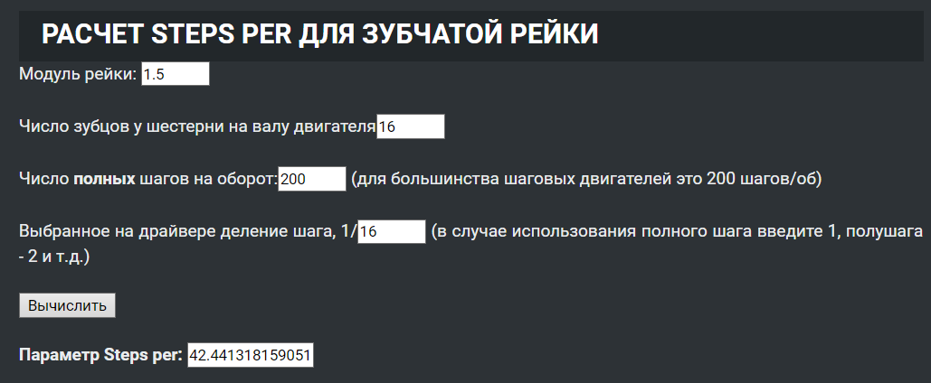

Мои расчёты на калькуляторе ось X зубчатая рейка модуль 1.5, шестерня на 16 зубов, 200шагов на оборот, на драйверах дробление шага 1/4 + 1:4 редуктора (итого 1/16 ВЕРНО ЛИ???), получаем 42 Steps per это я понял а что прописать скорость в (velosity) и какой разгон (acceleration) и нужно ли что то в step pulse и dir pulse
Motor_Tuning.jpg (3698 просмотров) <a class='original' href='./download/file.php?id=139358&sid=9a9724f19dd18485acea9c075e63e6ea&mode=view' target=_blank>Загрузить оригинал (73.3 КБ)</a>
Screenshot_6.png (3698 просмотров) <a class='original' href='./download/file.php?id=139360&sid=9a9724f19dd18485acea9c075e63e6ea&mode=view' target=_blank>Загрузить оригинал (34.01 КБ)</a>

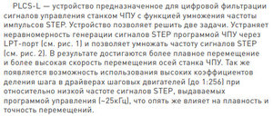

3)Для чего нужен множитель на плате 1x-16x
, например у меня на драйвере 1/4 + редуктор 1:4 итого 1/16 деление шага, для чего мне может пригодиться функция множителя на плате???
4) стоит ли на этой плате с mach3 перейти на linux cnc или ncs studio, интересно ваше мнение, как профессионалов :hottabych:

T-REX_MECH писал(а):на пине 14 - 0v
T-REX_MECH писал(а):по пину 14 идёт 9.9v
Вы при этом обороты то пытались в маче регулировать?
Тут
2018-05-19_231102.jpg (3666 просмотров) <a class='original' href='./download/file.php?id=139370&sid=9a9724f19dd18485acea9c075e63e6ea&mode=view' target=_blank>Загрузить оригинал (40.47 КБ)</a>
надо бы обороты попробовать разные попрописывать, посмотреть на реакцию.
Это окошко настраивали?
2018-05-19_230844.jpg (3666 просмотров) <a class='original' href='./download/file.php?id=139369&sid=9a9724f19dd18485acea9c075e63e6ea&mode=view' target=_blank>Загрузить оригинал (18.9 КБ)</a>

T-REX_MECH писал(а):Мои расчёты на калькуляторе ось X зубчатая рейка модуль 1.5, шестерня на 16 зубов, 200шагов на оборот, на драйверах дробление шага 1/4 + 1:4 редуктора (итого 1/16 ВЕРНО ЛИ???), получаем 42 Steps per это я понял а что прописать скорость в (velosity) и какой разгон (acceleration) и нужно ли что то в step pulse и dir pulse
Шаг зуба рейки с модулем 1,5 = 4,7124 мм. Умножаем на 16 зубов = 75.3984 мм. Столько проедет станок за один оборот шестерёнки. Умножаем на редукцию 0,25 (1:4) = 18.8496 мм. Столько проедет станок за один оборот на входе в редуктор=вал двигателя. Чтобы двигатель сделал один оборот нужно 200*4=800 шагов. Итого 800 шагов и 18,8496 мм. 800/18,8496=42.4412 шага на мм. Правильно! :o Но как!?))
T-REX_MECH писал(а):2)Моторы разгоняются и резко уходят в торможение) при движении на скорости 8000 и разгоне 450, какие настройки motor tuning выставлять. У меня на (оси Х 2шт двигателя нема 34 85кг 4.7мГн., каждый на отдельном блоке 500вт 36в,драйвера взяты с запасом на 25% от мощности для всех движков), (ось Y nema 24 - 28кг + планетарный редуктор 1:4) (ось Z nema17 18кг тоже на редукторе 1:4).
Скорости в пересчёте на обороты в минуту нормальные. 424 об/мин. Значит просто не тянут. Возможно на драйверах ток не выставлен. Или что-то где-то клинит. Ускорение можно поменьше поставить, 350 мм/сек2, но разница небольшая. Поможет, но не сильно. Если ниже 350 ставить, то скруглять углы сильно начнёт.
T-REX_MECH писал(а):Для чего нужен множитель на плате 1x-16x
Прям призадумался. Вот purelogic как объясняют:
2018-05-19_235740.jpg (3653 просмотра) <a class='original' href='./download/file.php?id=139371&sid=9a9724f19dd18485acea9c075e63e6ea&mode=view' target=_blank>Загрузить оригинал (69.85 КБ)</a>
2018-05-20_000020.jpg (3653 просмотра) <a class='original' href='./download/file.php?id=139372&sid=9a9724f19dd18485acea9c075e63e6ea&mode=view' target=_blank>Загрузить оригинал (78.21 КБ)</a>
Честно говоря сам не понимаю. На драйвере понятно - он делит шаг 1,8 градуса двигателя на доли 1/2 1/4 1/8. А тут если только надо будет подключить серводрайвер в котором нет электронной редукции и которому нужно 100000 импульсов на оборот, то мач не сможет вращать двигатель с большой скорость. И эта фигня добавит частоту. В общем хз, сейчас ещё какой-нибудь любитель мёда будет мимо проходить, может разъяснит. :hehehe:

Евгений спасибо что откликнулся =) да обороты пытался в матче регулировать но он тупо их не отображает и не регулирует, висит постоянно 0,собираюсь работать с деревом и дюралюминием, т.е. всё запиленно на обрабатываемый материал так получаеться из под linux cnc что можно обрабатывать??? Окошко не настраивал которое ты показал, производитель в инструкции не указал что ли бо про него, я кстати ему тоже эти вопросы задал Михаилу Юрову посмотрим что напишет по поводу регулировки скоростей и множителя. Ребят если какие скрины настройки и тесты надо скинуть, скину :controller: , только помогите, а то жена хребет перегрызёт, если уже не начну работать :silent:

T-REX_MECH писал(а):обороты пытался в матче регулировать но он тупо их не отображает
Кто не отображает? Мач вольтметр или частотник?

T-REX_MECH писал(а):висит постоянно 0,
Вносить свои значения в это окно пробовали? Оно активно, тыкаем мышкой и пишем...

Видел ваше фото, с компановкой блоков питания, проработает это день (при нормальной работе). Плотняком, друг к другу.... Зачем?????

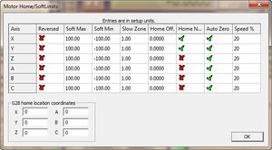

Спасибо за ответ, ещё одино не допонимание с mach3, выставил зависимые оси X и A , с ручного управления ездят вместе, нажимаю хоуминг и едет мать его один X, как так то???
NikolayUa24
Сообщения: 1407
Репутация: 256
Настоящее имя: Николай
Re: StepMaster Фрезер 2000*1500, нужна помощь, мёд за ответы
Сообщение NikolayUa24 »
T-REX_MECH писал(а):Спасибо за ответ, ещё одино не допонимание с mach3, выставил зависимые оси X и A , с ручного управления ездят вместе, нажимаю хоуминг и едет мать его один X, как так то???
Home\Limits все галочки должны стоять одинаково на обеих осях.

T-REX_MECH писал(а):выставил зависимые оси X и A , с ручного управления ездят вместе, нажимаю хоуминг и едет мать его один X
Датчики как настроены?

Спасибо NikolayUa24 с хоумингом разобрался, сопряжённые оси X и A то поставил, а вот галочки в хоуминг токо на X стояли, я то нуб в этом, незнал что надо и на A на хоуминг галочки ставить, думал сопряжение всё сделает само, инструкцией к stepmasteru можно ток слёзы вытирать, информативность на 50%. Такой вопрос возник кто нибудь с mach3 работает вообще или все ncs studio и автономных контролерах всё делаете :hottabych: ??? потому что mach3 меня накаляет уже :cheesy:
Выбор движков был по взрослому, а БП по детски. А драйвера какие ?

T-REX_MECH писал(а): а вот галочки в хоуминг токо на X стояли
2018-05-20_194503.jpg (3460 просмотров) <a class='original' href='./download/file.php?id=139395&sid=9a9724f19dd18485acea9c075e63e6ea&mode=view' target=_blank>Загрузить оригинал (75.7 КБ)</a>
Что за галочка?

Вероятней всего что не стояла галочка Home Neg по оси А.

NikolayUa24 писал(а):Вероятней всего что не стояла галочка Home Neg по оси А.
Эта галочка ничего не выключает, она меняет направление поиска датчика. Reversed вообще полностью ось разворачивает, как будто dir меняешь. Так что изначально скорее всего ось не стояла а ехала в другую сторону.

Для хоминга подчинённой оси вместе с мастером:
Config - General Config - Home Slave with Master Axis
