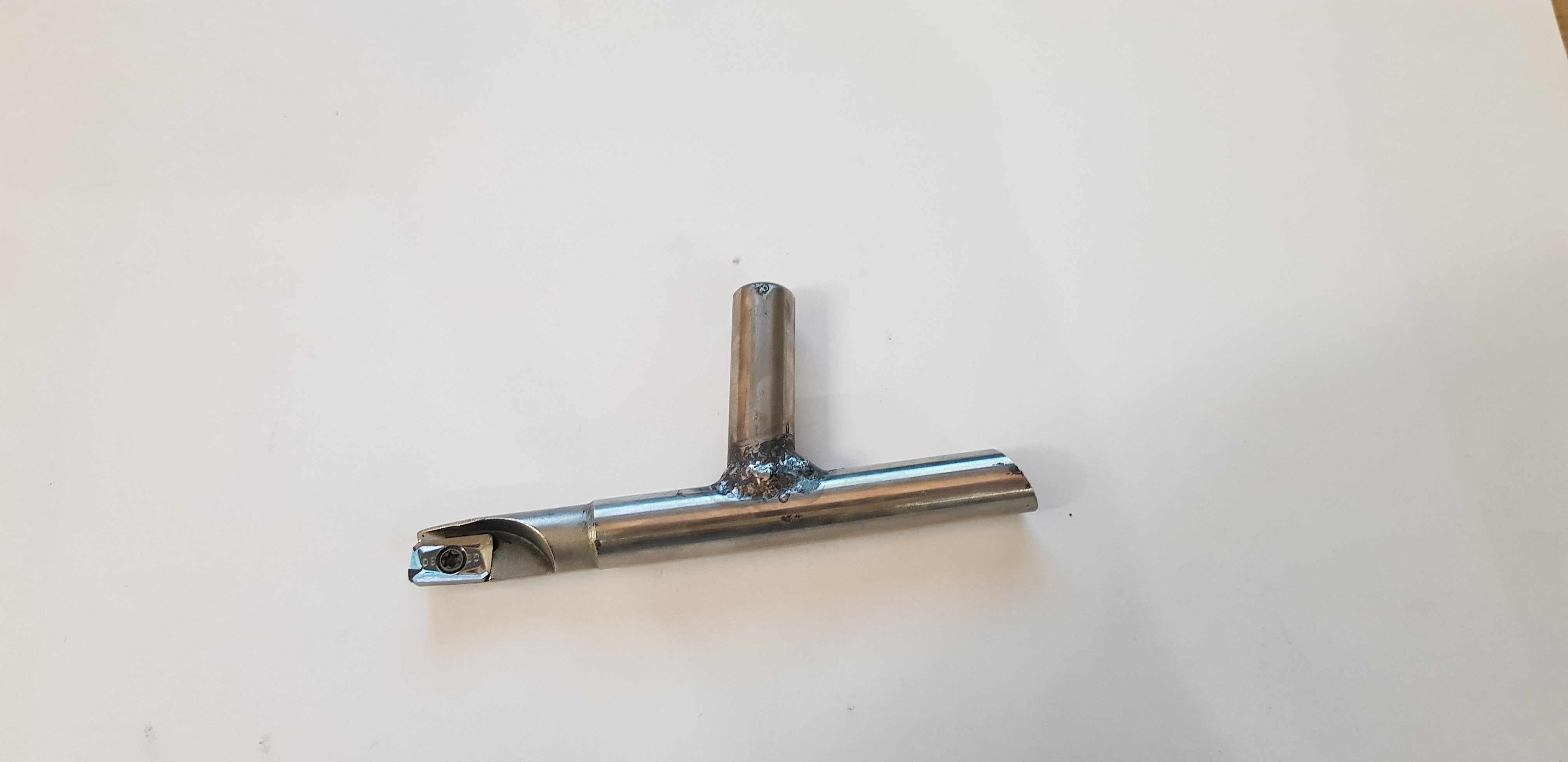

Всем добрый день.
Предлагаю к продаже флайкаттеры, изготовлены путем сварки в среде аргона.
Флайкаттеры сбалансированы и практически не вызывают вибраций.
Хвостовик - 10мм, подходят для шпинделей ER16 и выше.
В комплекте с балеринкой пластина APKT1135PDFR-MA по алюминию 1 шт, болтик, ключик.
Диаметр обработки около 100мм.

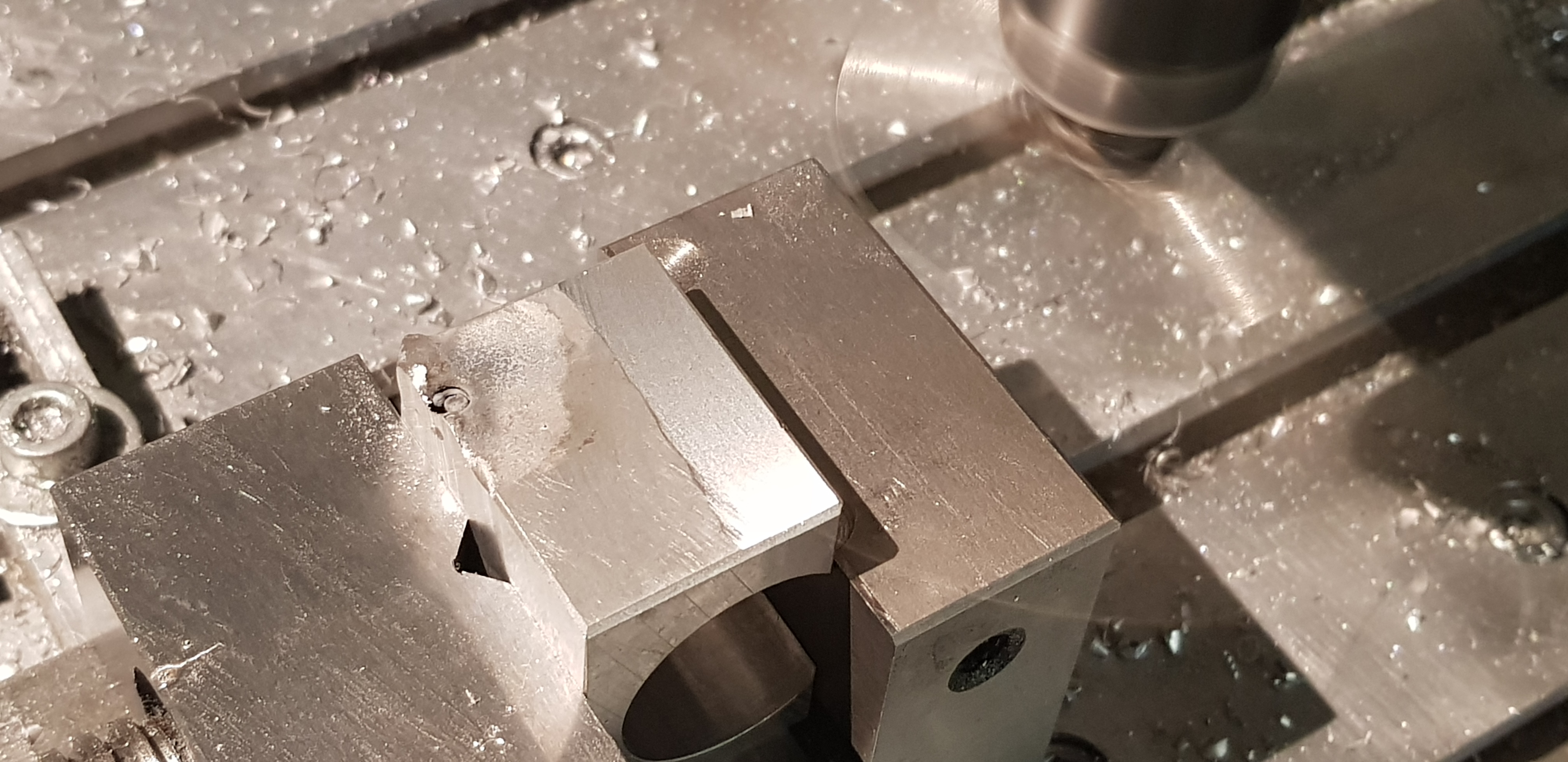

Рабочие режимы - 3000 оборотов, подача 30-300мм/мин.
Заглубление пробовал до 1мм на своем станке, берет без проблем.

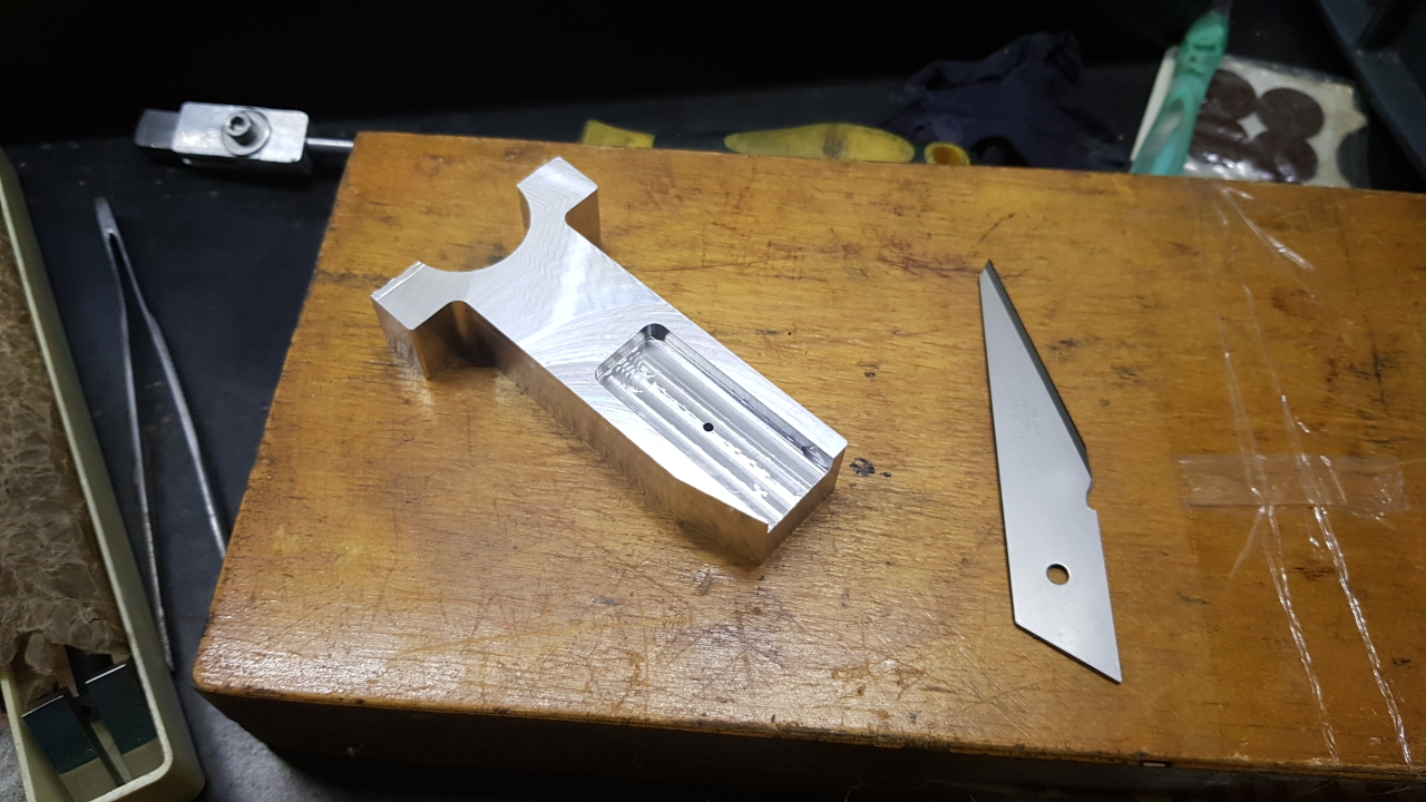

Как выглядит повехность после обработки:
2019-11-12 21-43-54.JPG (3535 просмотров) <a class='original' href='./download/file.php?id=172353&mode=view' target=_blank>Загрузить оригинал (720.22 КБ)</a>
2019-11-22 22-55-36.JPG (3535 просмотров) <a class='original' href='./download/file.php?id=172354&mode=view' target=_blank>Загрузить оригинал (1.65 МБ)</a>

ДЛЯ РАБОТЫ БАЛЕРИНКИ НЕОБХОДИМО ИСПОЛЬЗОВАТЬ ВРАЩЕНИЕ ПРОТИВ ЧАСОВОЙ СТРЕЛКИ!
