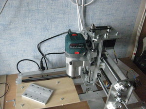

Продам хоббийный настольный станок ЧПУ, рабочее поле 275х400х100мм.
Механика: направляющие оси Х,У валы диаметром 16мм, ось Z - 10мм. Ходовые винты трапециидальные 12х3мм (оси Х,У), ось Z - 10х2мм, ходовые гайки капролоновые, разрезные, с регулируемым люфтом. Шаговые двигатели НЕМА 23 с моментом 10-11кг, общий вес механики 12-13кг.
Электроника: 3-х осевой контроллер - "красная" плата, блок питания 24в, 10А, соединительные провода, установочный СД с МАЧ (англ).
На станке установлено крепление для шпинделя диаметром 65мм, возможна установка как проф. шпинделя-"частотника", так и бытового фрезера.
Станок пригоден для обработки дерева, фанеры и различных пластмасс, а также непрочных металлов, типа алюминия, но "без фанатизма".
Общая цена без стоимости пересылки 35000р, пересылка за счет покупателя, возможна продажа по частям.

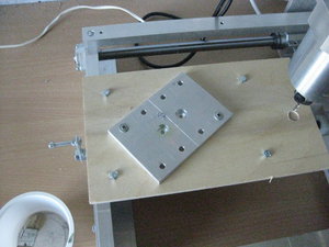

В качестве шпинделя можно использовать фрезер из такого набора или похожий. Я, например, в своем хозяйстве использую такой набор для ручного фрезерования всяких деревянных изделий и, при необходимости, вставляю в свой станок ЧПУ. Его диаметр те-же 65мм.
http://www.220-volt.ru/catalog-181686/
Для тех, кто не хочет платить дорого, есть аналогичные версии фрезеров на Али. Найду и дам ссылку позже!

Но сразу предупреждаю, что они достаточно шумноваты, поэтому при длительной обработке на станке (например, резке гравюр) лучше применять недорогие шпиндели- "коллекторники" (300-600вт) или уже профи-"частотники".

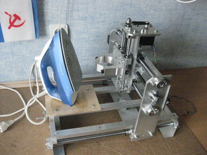

Вот и видео работы. Попилил немного алюминий - фреза 3мм диаметром, заглубление за проход - 0.25мм, скорость резки 300-330мм в мин ( 5мм в сек), регулятор оборотов на фрезере стоял на 5-м делении из 6.
https://www.youtube.com/watch?v=nsrUxh0lw6s
Естественно, пилить дерево и пластмассу будет значительно лучше. Для справок: +7-951-681-33-91, zykusmooo@rambler.ru

А какая толщина стенок портала?
Питерский
Сообщения: 703
Репутация: 131
Re: Хоббийный станок ЧПУ
Сообщение Питерский »
Порталы - алюминиевая полоса 80х8мм, снизу их скрепляет такая-же полоса, "шторка" - 100х5мм.

IMG_3646.JPG (10309 просмотров) <a class='original' href='./download/file.php?id=92768&sid=b6c109bc326fc6817e9293dc0a6e6390&mode=view' target=_blank>Загрузить оригинал (5.94 МБ)</a>
Еще одна фотка для оценки размеров станка:
