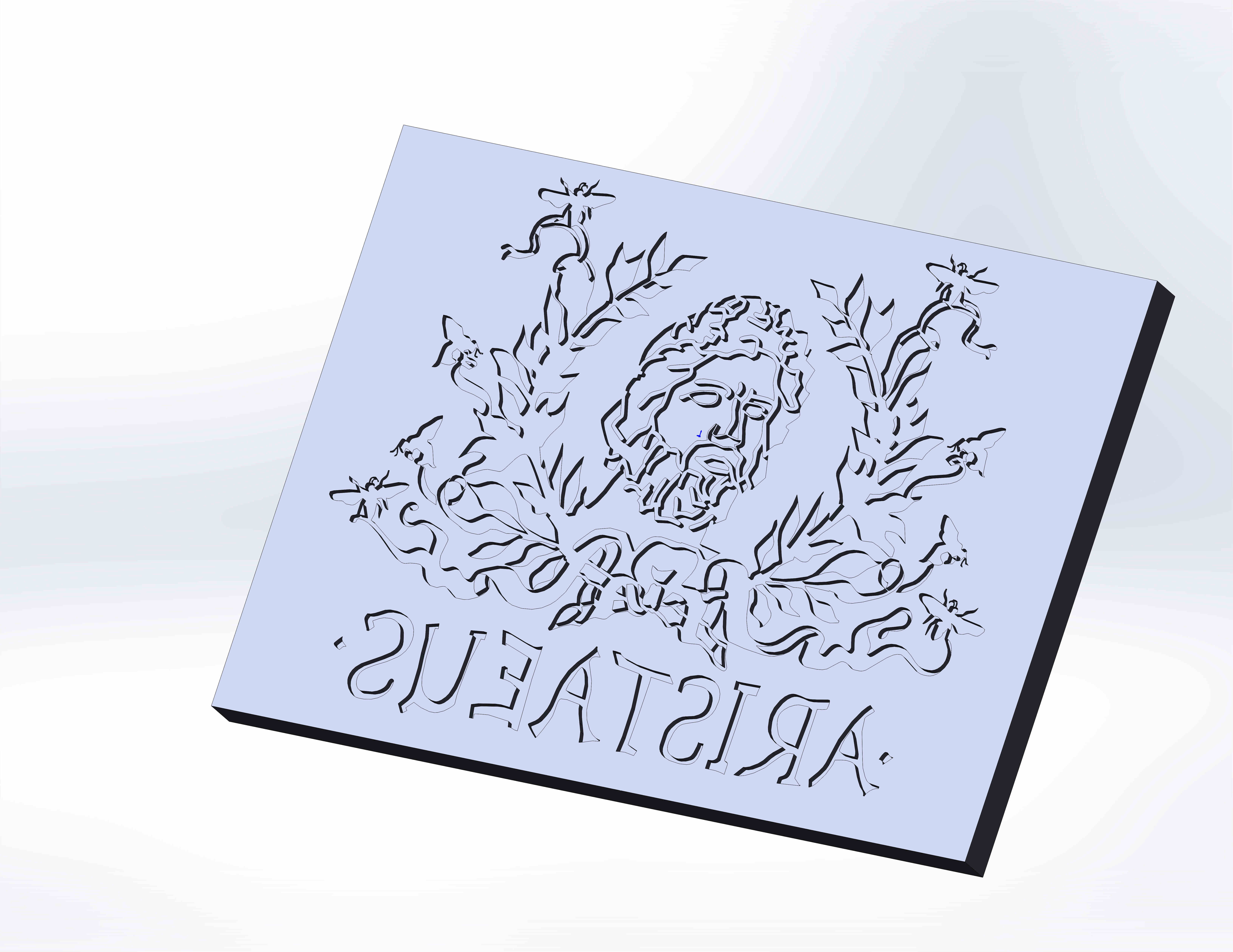

Думал-думал, задавать/нет здесь этот вопрос... Решил рискнуть...
В общем, такая задача: есть эмблемка, к-рая будет вырезана в алюминии конусной фрезой:
aristaeus.JPG (5907 просмотров) <a class='original' href='./download/file.php?id=152345&sid=644e5d6e6e6dc75593e0115f5212f436&mode=view' target=_blank>Загрузить оригинал (867.74 КБ)</a>
Размер 220x160мм. Эта модель получена от дизайнера, далекого от чего-либо иного кроме полиграфии, поэтому есть некоторые конфликты с технологическими возможностями. Объяснить, что нужно откорректировать модель для совместимости, не удается. Минимальные зазоры в этой модели - доли миллиметра. Сейчас стоит задача внести уклоны/скругления для хотя бы минимального приближения к результату фрезеровки и доказать, что выглядеть это будет уже не так красиво.
Ввиду обилия граней Solidworks не справляется с автоматической расстановкой уклонов. Вручную делать - не вариант. Можно убить неделю и в результате получить ответ "не годится!"
Что делать - конвертировать в другую ("художественную") САПР и там править или в SW таки есть возможность установить некий режим, в к-ром Featureworks справится, пусть даже с ликвидацией каких-то граней?
P.S. Да, я дилетант в SW, пользуюсь от силы 10% возможностей пакета, поэтому товарищей Frezer_PU и maxx2000orel заранее об этом предупреждаю и настоятельно прошу не реагировать ;)

Re: SolidWorks
Создайте чертеж по данной модели, сохраните его в векторном каком нибудь формате, типа dxf. Откройте в арткаме и сделайте выдавливание под углом каким надо и увидите насколько всё красиво или некрасиво будет

Сообщение Argon-11 »
так в SW тоже есть такая возможность, но уклон при вытяжке не работает все по тем же причинам - Featureworks не справляется. Наверное, SW следит за сохранением граней.
В ArtCAM с этим проще?
Сообщения: 4509
Re: SolidWorks
Мне кажется да

Argon-11 писал(а):Что делать - конвертировать в другую ("художественную") САПР
да ничего не надо править...в фузион 360 её засунуть и симулировать фрезеровку ..сразу будет видно косяки..
