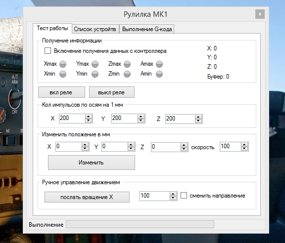

Сообщения: 4605
Re: Управление контроллером mk1 (planet-cnc)
Прикрепил к посту архивчик
test.rar
(97.71 КБ) 1144 скачивания
с сырой програмкой (пароль: http://www.cnc-club.ru) , пока без выполнения g-кода
Интересно, заведется у кого нибудь, кроме меня :-)
Временный интерфейс
Снимок.PNG (36467 просмотров) <a class='original' href='./download/file.php?id=42083&sid=a0ff49a39b765831a773c4cc6e5e3e54&mode=view' target=_blank>Загрузить оригинал (125.7 КБ)</a>
При установке флажка "Включение получения данных с контроллера" программа пытается найти usb-устройство, и если получается то с него получает информацию о сработавших лимитах, положении по осям, и наполненности буфера, буфер контроллера может быть заполнен максимум 14 блоками по 64 байта.
Кнопки вкл/выкл по идее и так понятны.
Элементы в группировке "Кол. импульсов на 1 мм" применяются для вычисления текущего положения по осям, и для вычисления посылки команд на движение.
Группа элементов "изменить положение в мм" - позволяет послать команду 1 команду на движение (значение может быть и отрицательным)
Группа элементов "Ручное управление" - ещё пока не доконца изучил, в оригинальной программе эти команды вызывались при нажатии на рисунок с крестом, внутри которого стрелки.
На второй закладке, можно выполнить поиск всех usb устройств работающих с применением библиотеки libusb.
А на последней закладке пока доступно лишь открытие файла.

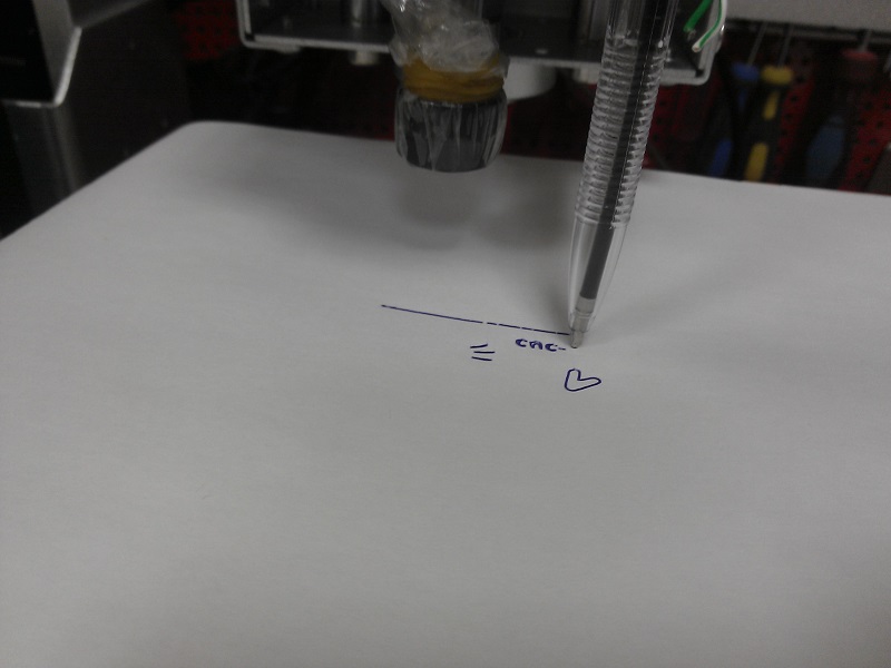

Сообщения: 4605
Вот на досуге ещё немного продвинулся с программой.
Подключил контроллер к новенькому станочку: Была возможность выполнить g-код в planet-cnc заняло где-то 7 минут.
Тоже самое в моей программе пока намного дольше, но главное уже работает!! :-) ну и собственно сама программка

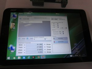

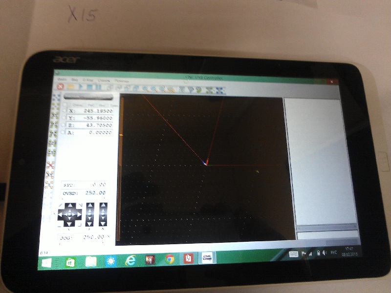

Сообщения: 4605
Сегодня коллега по работе дал поиграться с планшетом на windows8, вот его обзор: http://4pda.ru/forum/index.php?showtopic=459462 (в том году он его за 12000 руб покупал)
И конечно попробовал им порулить контроллером: все заработало.
Ну ещё и оригинальный софт попробовал, правда 3-d оказалось лишним, больно ресурсоемко......
